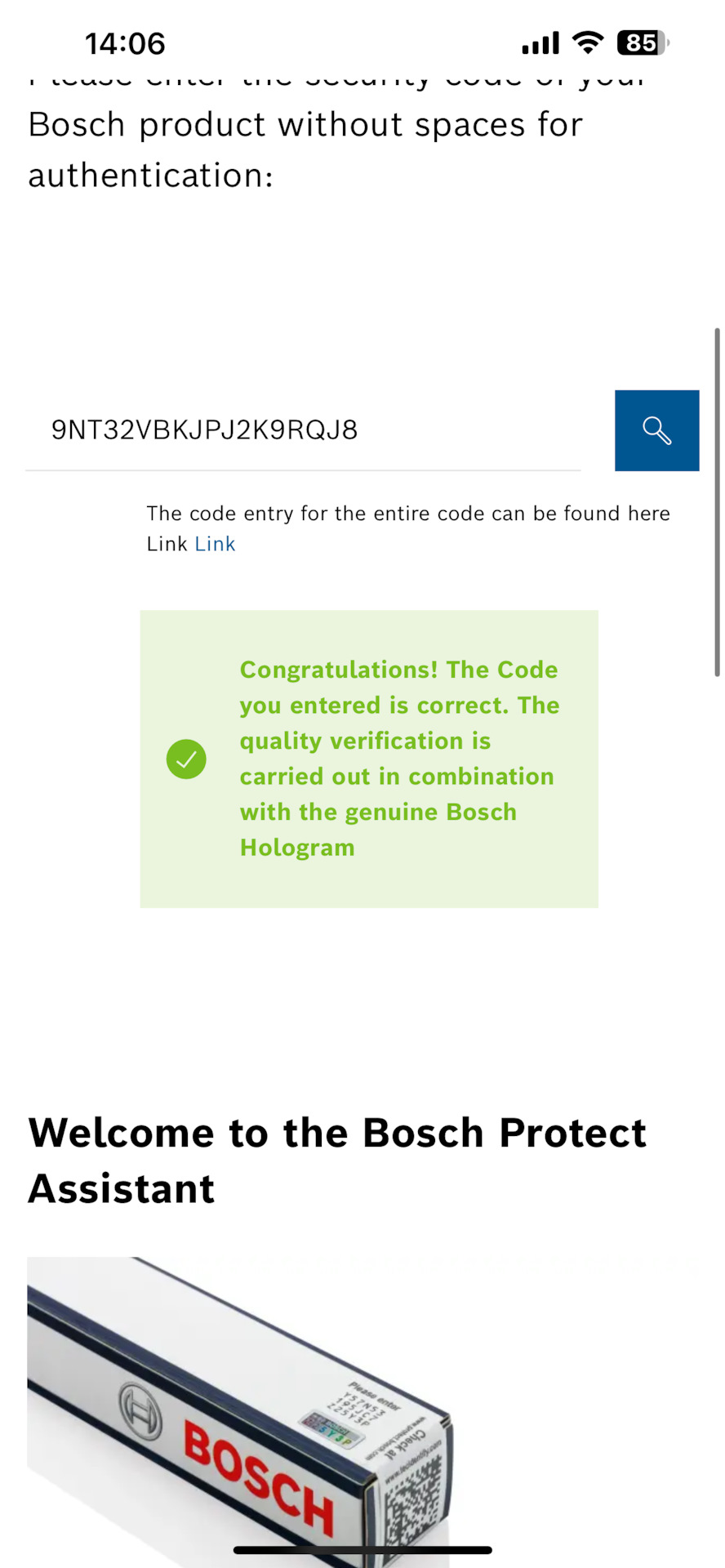

После мойки выехал, авто при ускорении особенно с 4-5-6-7 передачу стало как будто пробуксовывать, думал что то с коробкой, хотя когда медленно едешь без газов, то все ок плавно переключает как только хочешь ускорится, то начинаются какие то пробуксы как будто. На другой день поехал загорелся чек мигающий, начала поддтряхивать и не фига не едет даже на горку еле-еле парковался, заглушил, завел только потом норм стало. Сделал диагностику катушка 3 цилиндр. Заказал все три, 2 катушка менял пол года назад. Также BOSH 0 221 604 036. Оригинал по сайту бьются. Старые катушки выглядят как новые только в пыли.

Запчасти на фото: 0221604036, 20230718
Запчасти на фото: 0221604036, 047025
Запчасти на фото: A2700107201
