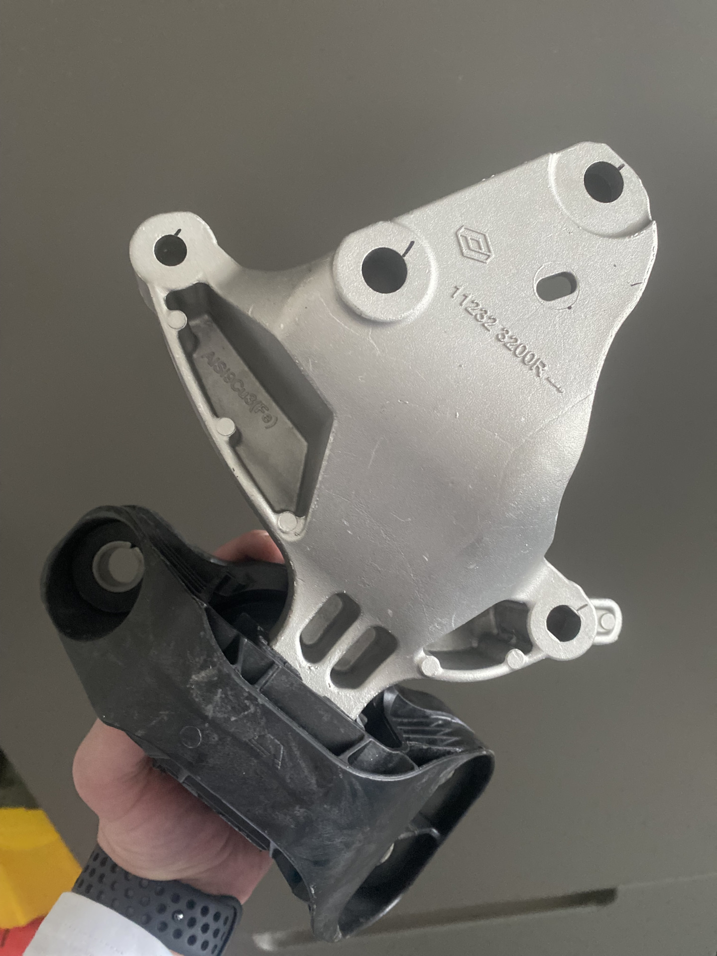

Так вот, все я это поменял, всё хорошо, ну и на этом я успокоился, примерно нуууу на пару дней 😁. Не давала мне покоя арканаопора, не, ну а вдруг на ней лучше, а я как лох езжу, и не знаю об этом 😀. В общем решил ставить, но оказалось, что кронштейн от 228 опоры не подходит к арканаопоре 🥹. Передумал ставить, примерно на два дня 😀. Начал поиски на авито, цены ппц конечно, 5000-9000₽ 😱, и попалось мне объявление за 3000₽, чуть поторговавшись, сошлись на 2300₽, норм

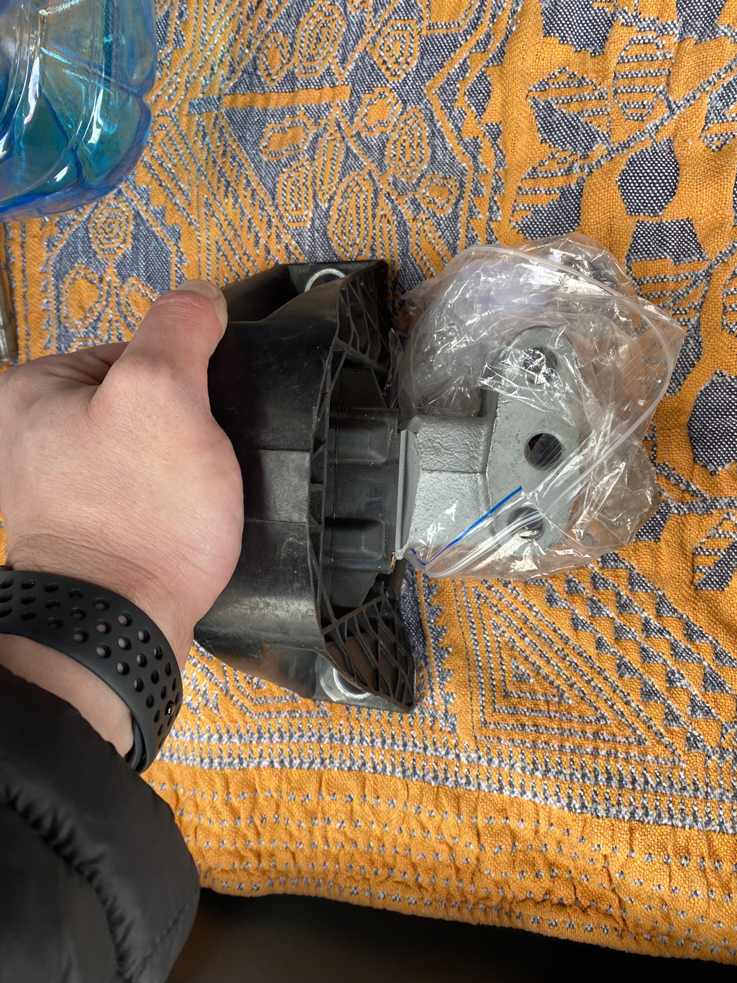

Получил, выпрессовал кронштейн, а начал искать арканаопору про дешману 😀. Нашёл на одном сервисе запчастей, на котором покупаю з/ч уже лет 10, за 2275, пугали меня, что будет подделка, но честно хз кому придет в голову подделывать опоры на аркану, и продавать их за копейки.

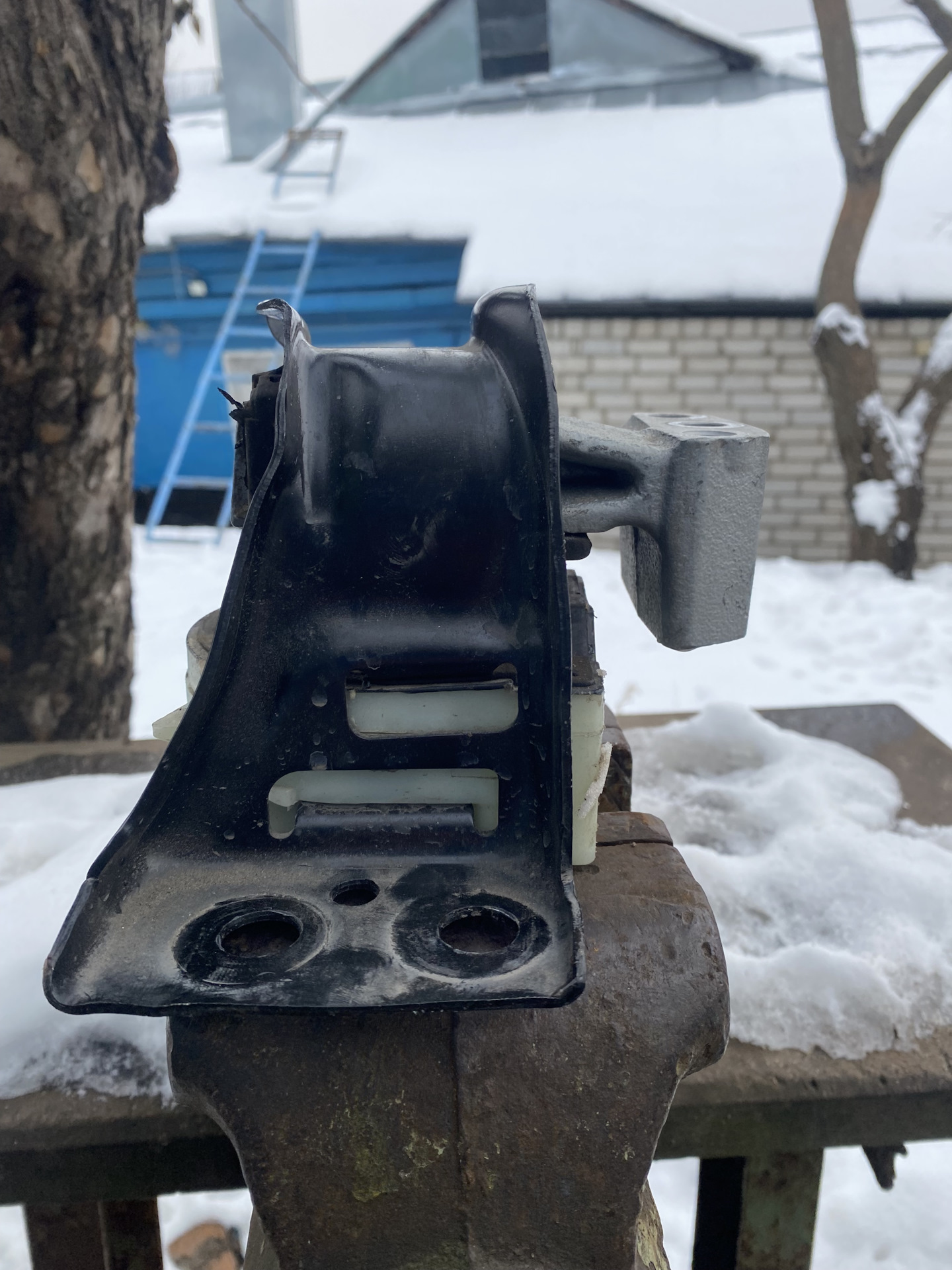

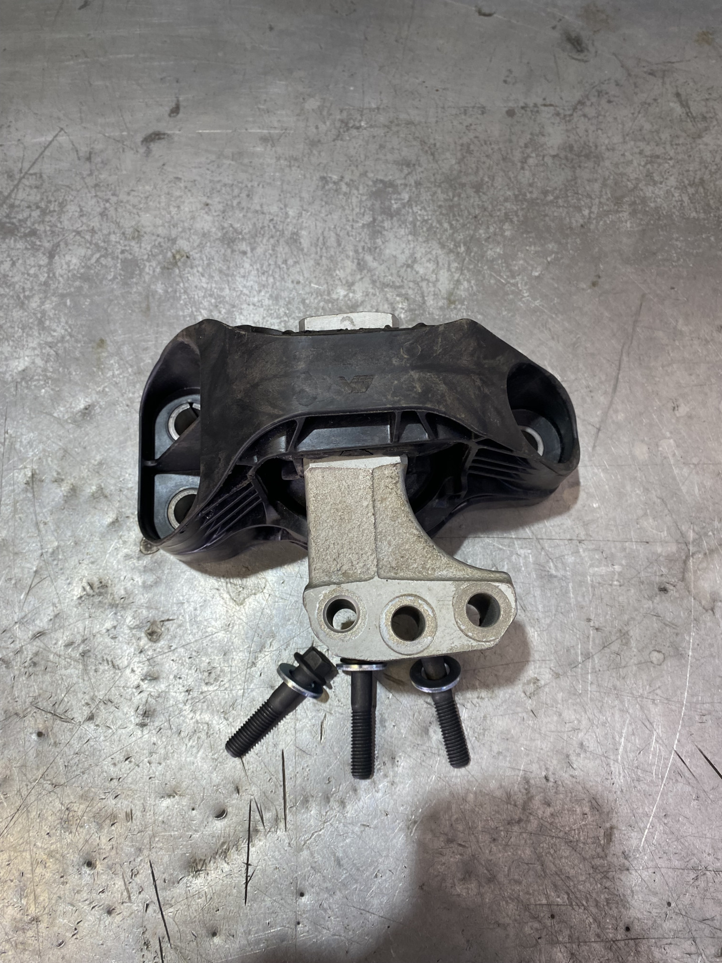

Забрал опору, выпрессовал кронштейн, очень тяжко шёл, ну и принялся собирать нашего Франкенштейна, с помощью больших тисков и подручного хлама запрессовал

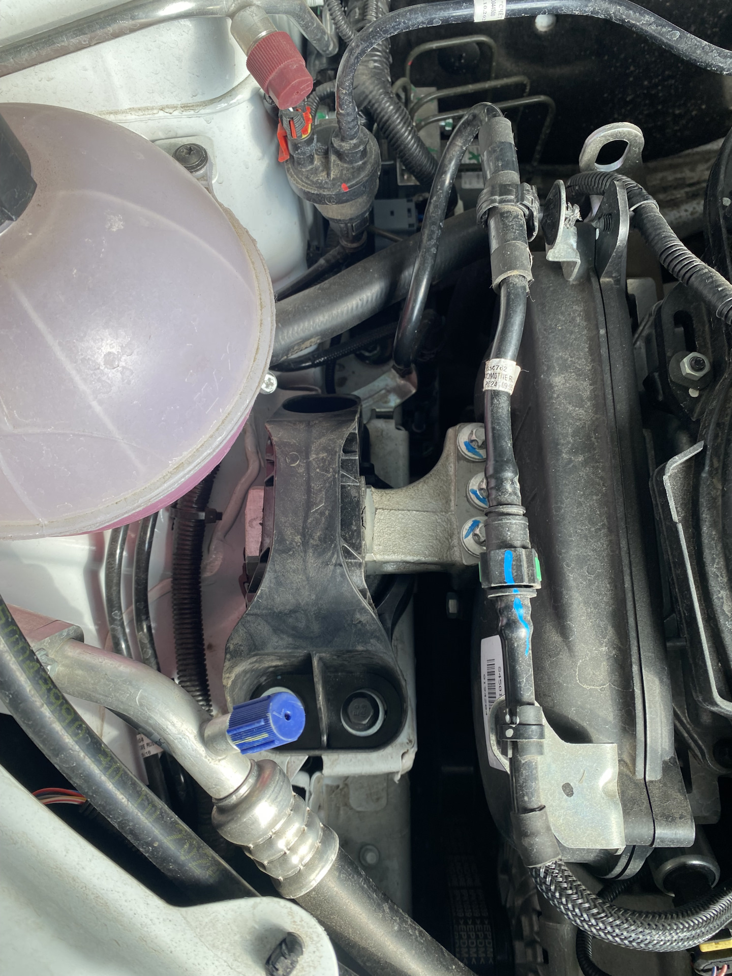

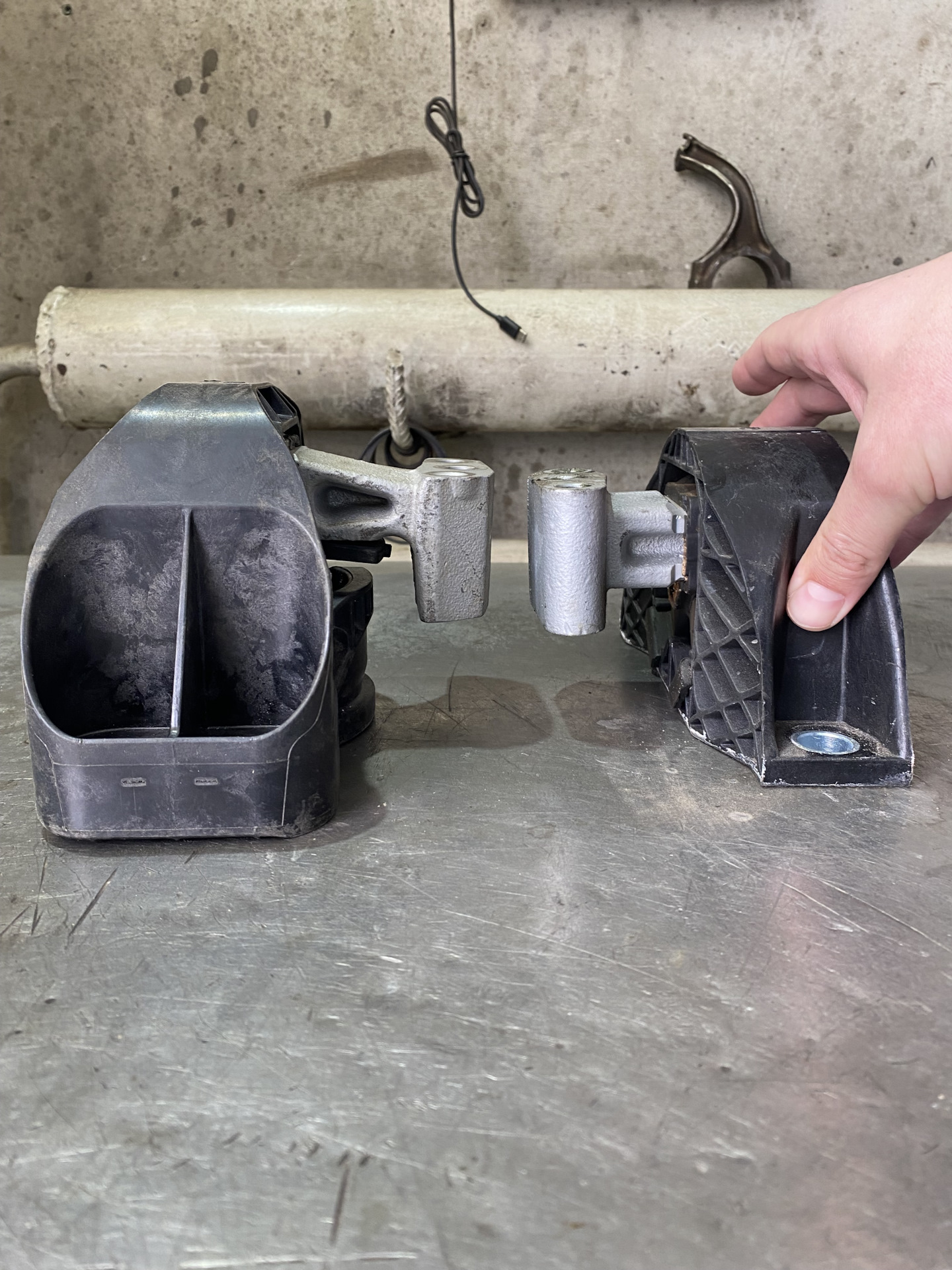

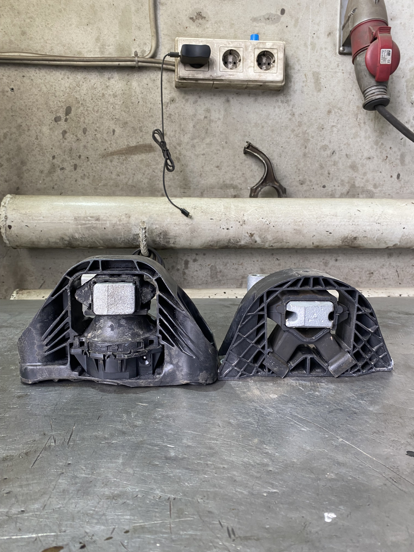

Болты заказал Cummins 3900634 по 45₽, нужно 3 шт.(подглядел у кого то в бж, но забыл у кого).Сам менять не стал, поехал к хорошему знакомому, так как ссыканул сломать болты, которые к двигателю, я же не знал, что дилер их намазал не фиксатором резьбы/герметиком, а шрусом 🤣🤣🤣. Заехал, поддамкратили двигатель, открутили болты, ну и сняли опору(фото для сравнения кронштейнов)

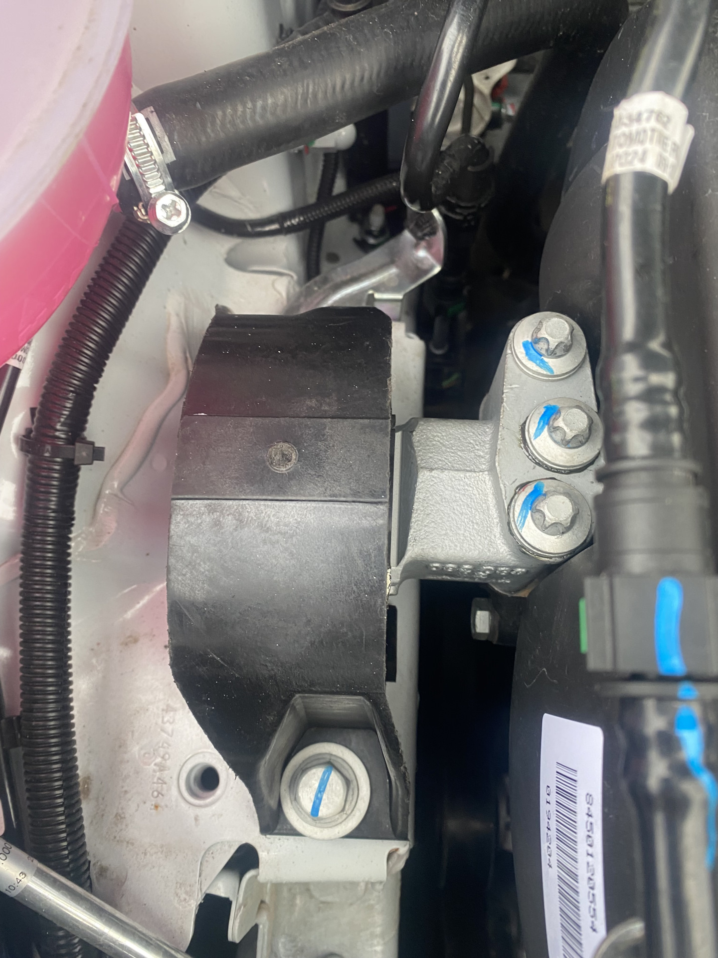

Ну и начали ставить новую вестааркана опору, наживили болты, и стало понятно, что чтобы все это дело притянуть, правую сторону двигателя нужно поднять примерно на сантиметр/полтора. Я так понимаю, что эта чудо заводская опора за небольшой пробег провисла🤷🏻♂️.
По итогу:
Мой жопомер говорит, что вибрации стали ещё чуточку меньше, да и вообще стало как то по-другому, более упруго что ли, или самовнушение может, хз 🤷🏻♂️😀. Двигатель поменял тональность, при разгоне стало потише, подвывание грм никуда не ушло, но стало тише, и мягче, если звук магнитолы на 8, то его вообще не слышно.

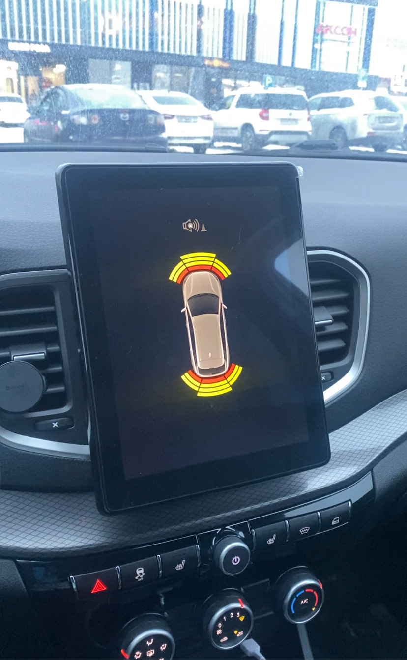

P.s парктроник сука опять не работает 🤯🤬🤬

Скажи пожалуйста, по парктроникам решился вопрос?
Неа, я больше не ездил к ним, да и не с чем, сейчас отрубается только в дождь, и потом включается
Да уж, у меня та же проблема.
Дилер тоже ничего сделать не может?
К диллеру с этим ездил 2 раза, с их слов, после первого обращения заменили блок управления парктроником, после второго обращения перепрошили магнитолу. Неисправность повторялась в тот же день, после обращения, по приезду домой, при парковке задним ходом. Я не знаю чего делать. Езжу пока так. Диллер разводит руками и говорит: непонятно! (Мы не знаем в чем тут дело, если бы мы знали причину, мы бы устанили, но не обоснованно мы не можем менять запчасти!)
Мне блок другой тоже ставили, не помогло, как дожди пойдут попробую одну программу через elm, говорят может из-за одного датчика такое быть
Напиши, если получится найти причину. Спасибо.
Ок
Здравствуйте! По поводу кронштейна Вы меня расстроили. У меня тоже помененая дилером опора, заказал от Арканы. Придётся искать кронштейн.
Ну зато вы теперь в курсе, что они разные, а то бы могли вообще без опоры остаться. На авито искать, ну или может у дилера кто-то мимо кассы продаст

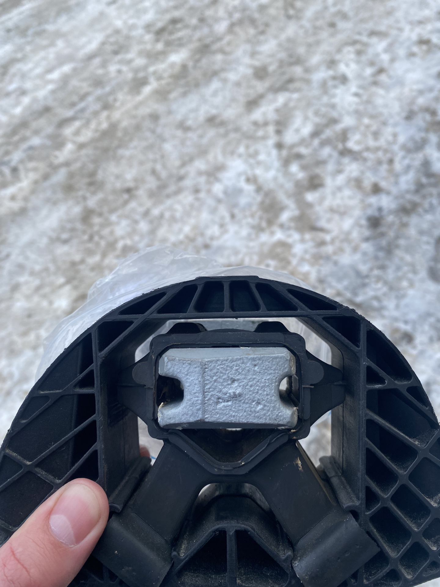

Вот такой зазор на заводской опоре, я правда хз, должен он там быть или нет 😀
Я думаю должен.
В гидро опоре его почти нету.
В арканаопоре почти нет, она верхом в корпус упирается

Вот так делается довольно легко 🤷🏻♂️
Она в этих направлениях не работает.
И вес двигателя на держит в этом направлении?
Нет. С чего вдруг ?
Чет ты меня запутал, а в каком направлении она тогда вес держит?
сверху идет давление на резину. А также качение параллельное. А ты ее продольно зачем то выгибаешь.
Это я её просто так зафиксировал, а так одной рукой держал, другой сверху на кронштейн нажимал(совсем не сильно), и весь кронштейн с резиной из корпуса выходит
и что? У тебя нагрузка идет все равно сверху.

Привет.как кронштейн выпресовывал?
Привет. Тисками и старые головки вставлял
Тяжело идёт?
Ну приличное усилие прикладывал, ну с заводской там не страшно, саму опору можно раскурочить, а кронштейну думаю ничего не будет
