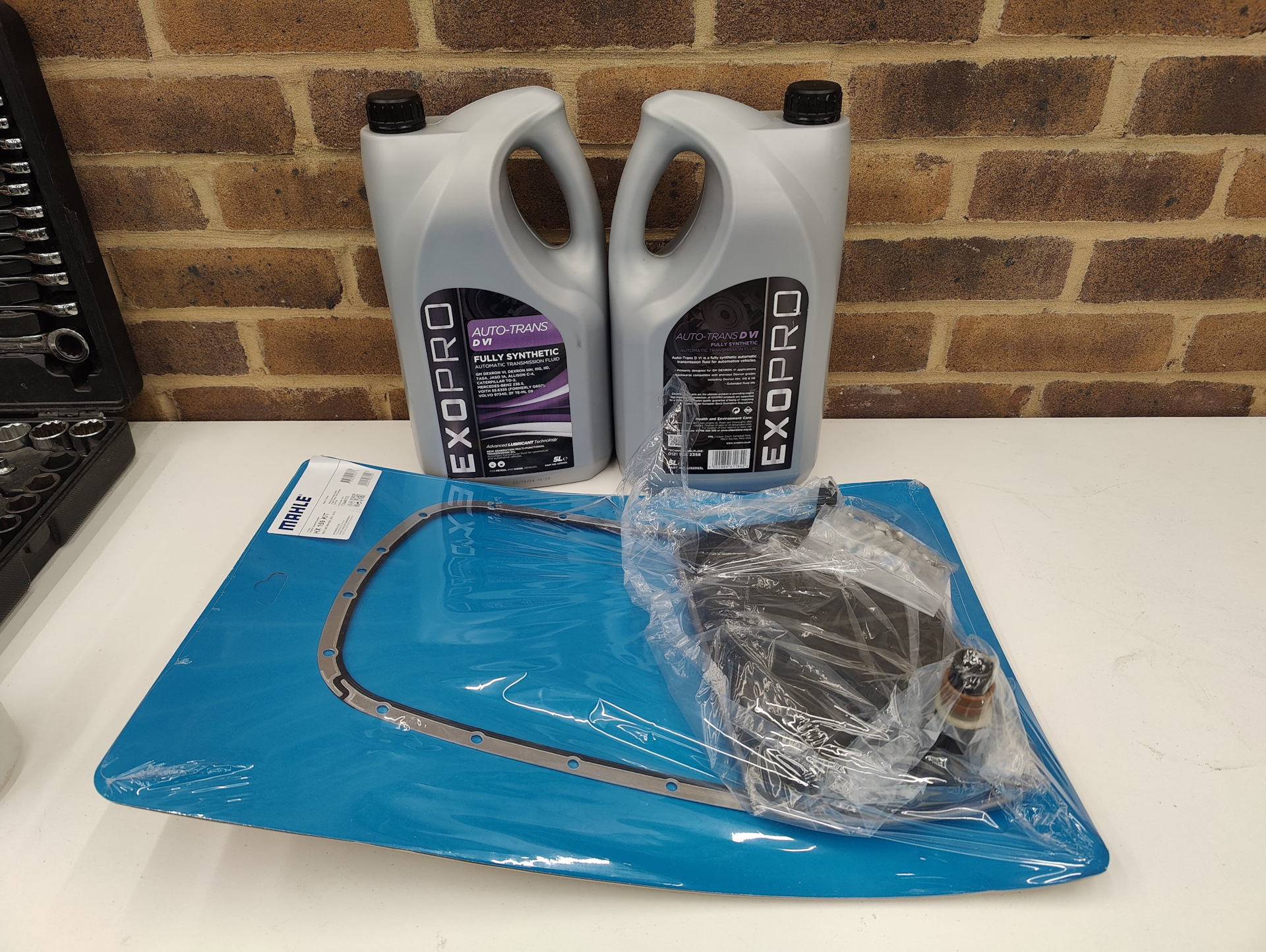

Масло в коробке я уже менял год назад — Замена масла в коробке. Первая за 20 лет. И тогда я ставил комплект Febi 176897 — фильтр Febi 21078 и масло ATF Febi 29934.
В этот раз решил что поставлю Mahle HX159KIT — он не сильно дороже, но по отзывам значительно лучше. А так же вместо ATF от Febi, которое они хоть и рекомендуют для нашей коробки, тем не менее не имеет необходимых допусков BMW ETL-8072B (как 83220403249), взял масло EXOPRO AUTO-TRANS D VI.

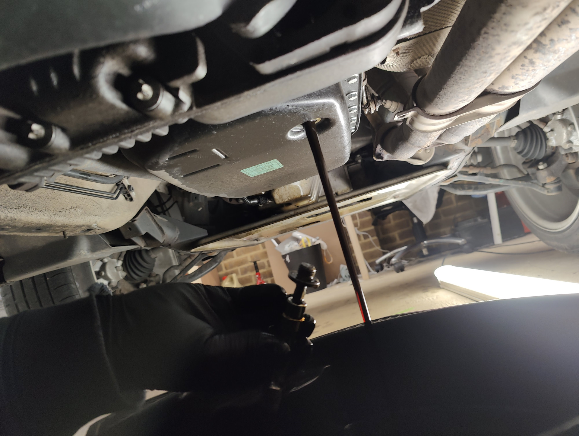

Брал 10 литров с мыслю что сниму с теплообменника трубку, и сделаю более полную замену, но в силу разных личных факторов на это времени не было, поэтому просто слил что слилось (4л), и залил сколько залилось (5.5л в работающую на 30 градусах коробку). Где я за год потерял полтора литра — я не знаю — при замене теплообенника вылилось максимум грамм 200.

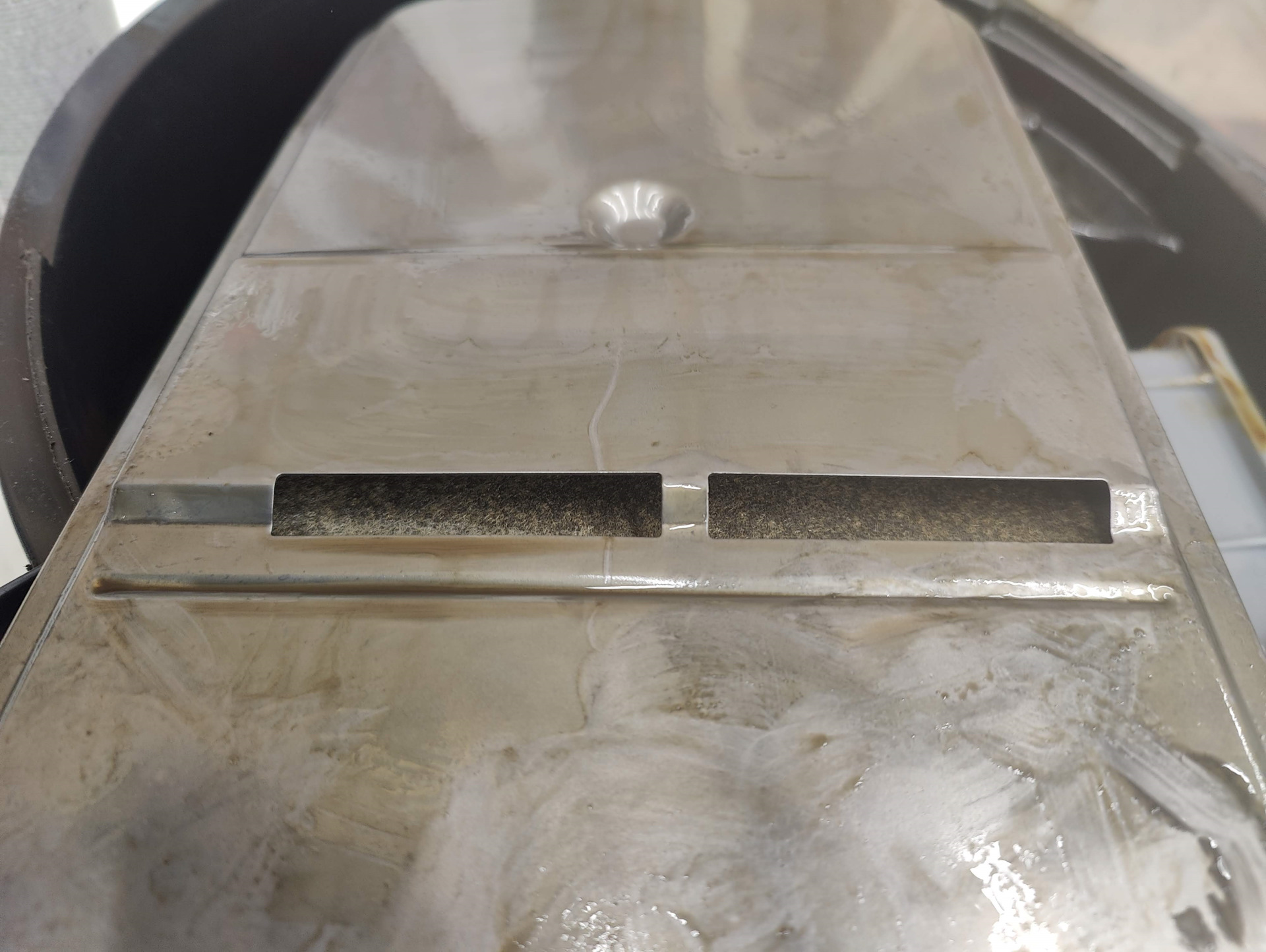

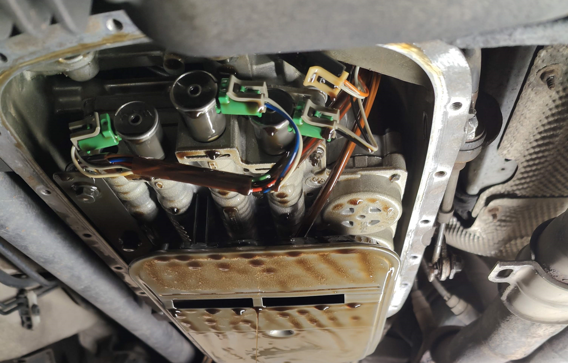

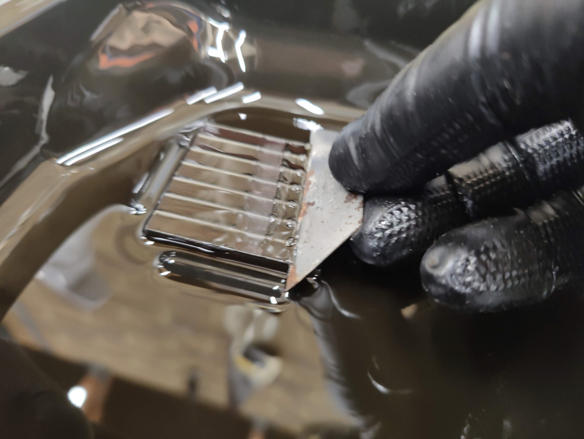

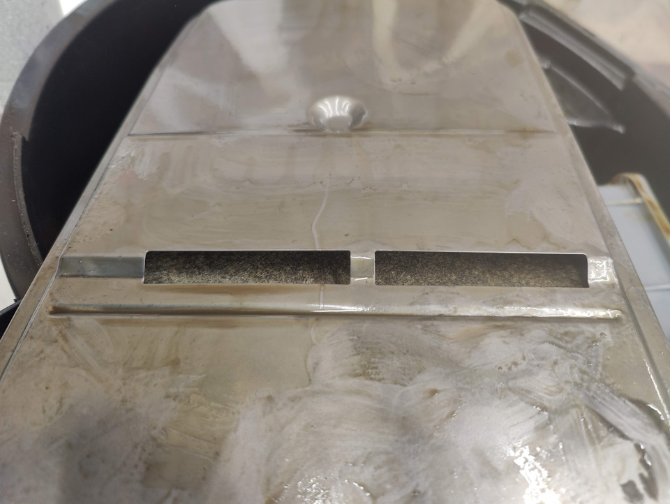

Масло тёмное, но красный цвет узнаётся, почти без запаха, и точно без медной пыли как год назад. С предыдущей замены проехал 4560 миль (7350 км).

На всяких англосаксонских сайтах говорят что причиной проскальзывания является забившаяся сетка в саленоиде 24327532013. Была мысль все их снять и хотя бы промыть, но как и со сливом масла через теплообменник, по ряду причин пришлось в этот раз ограничится просто заменой фильтра-масла.
