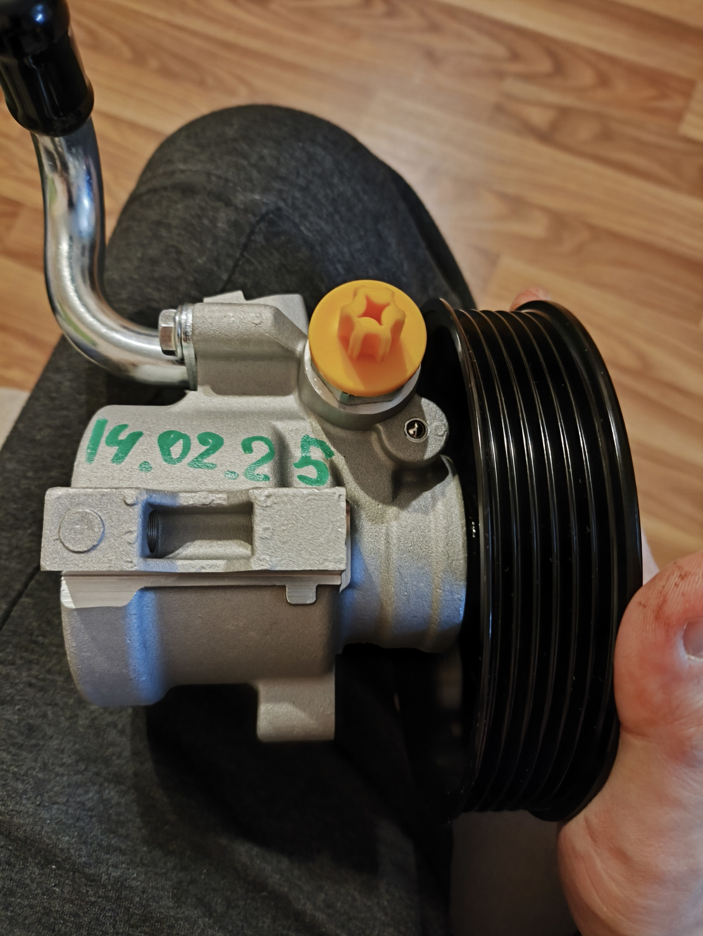

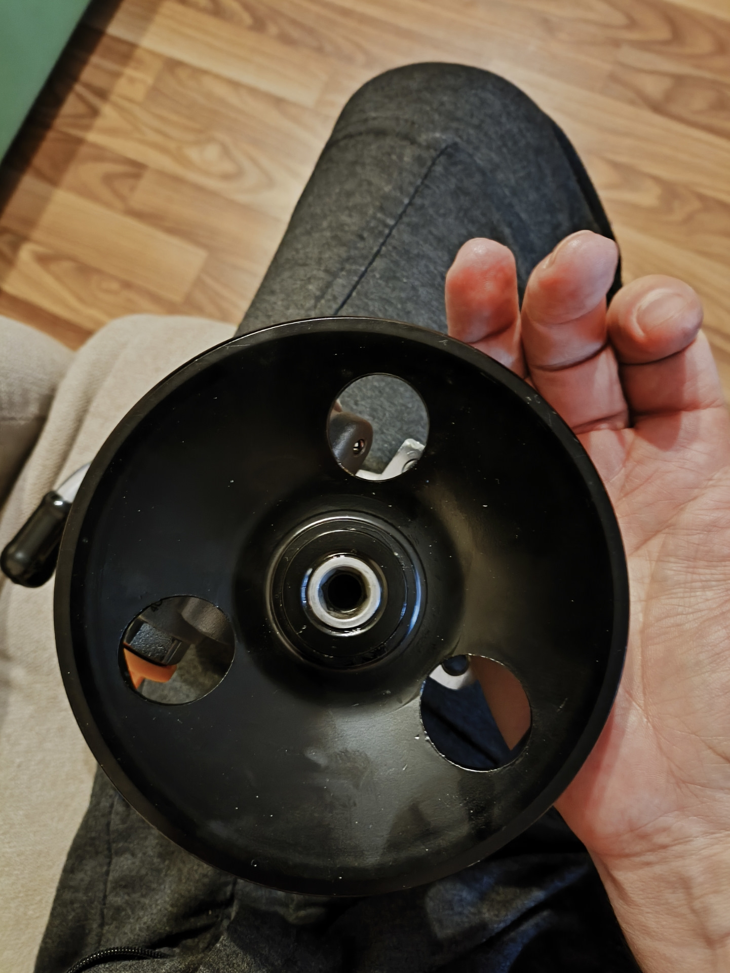

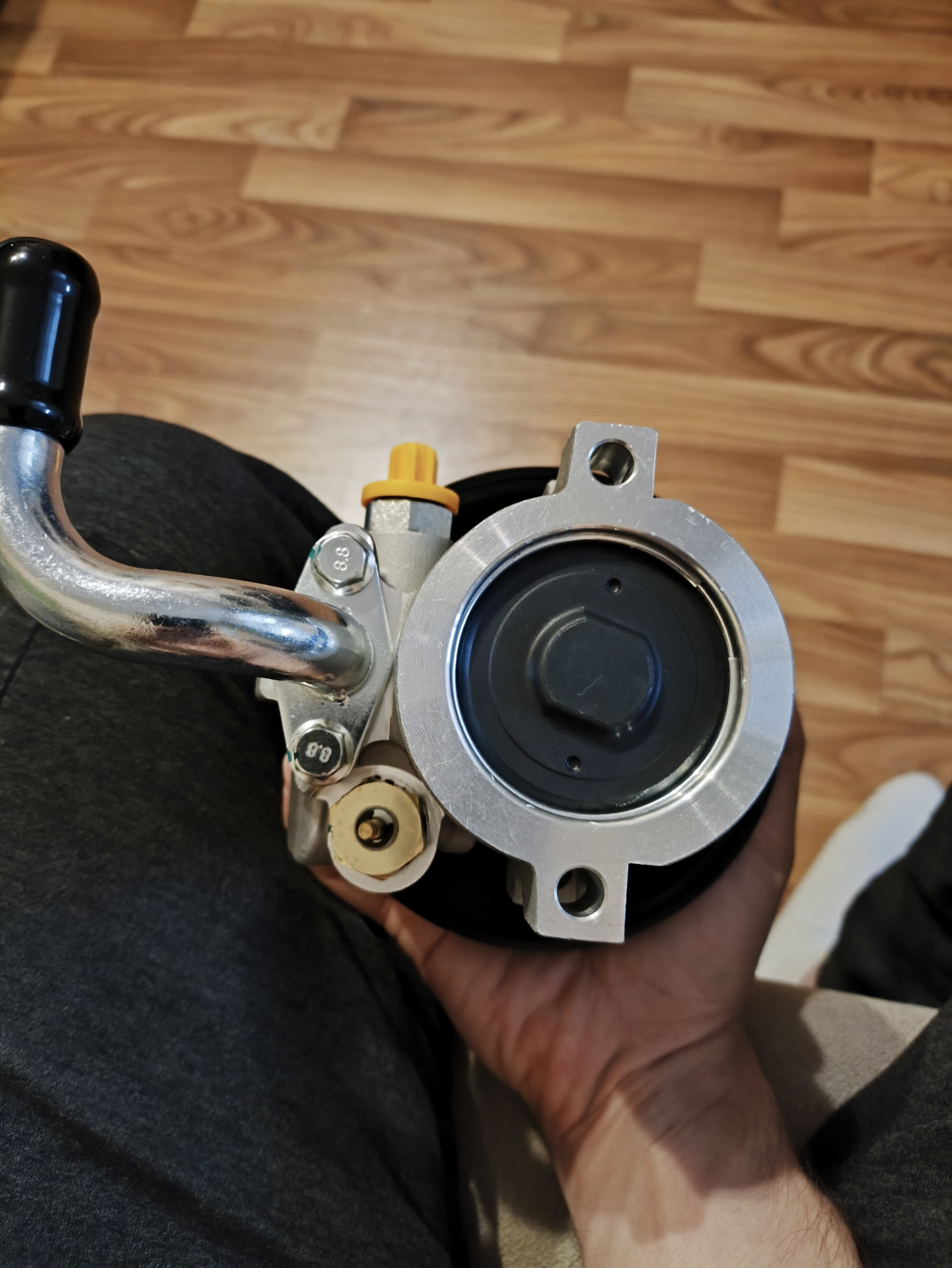

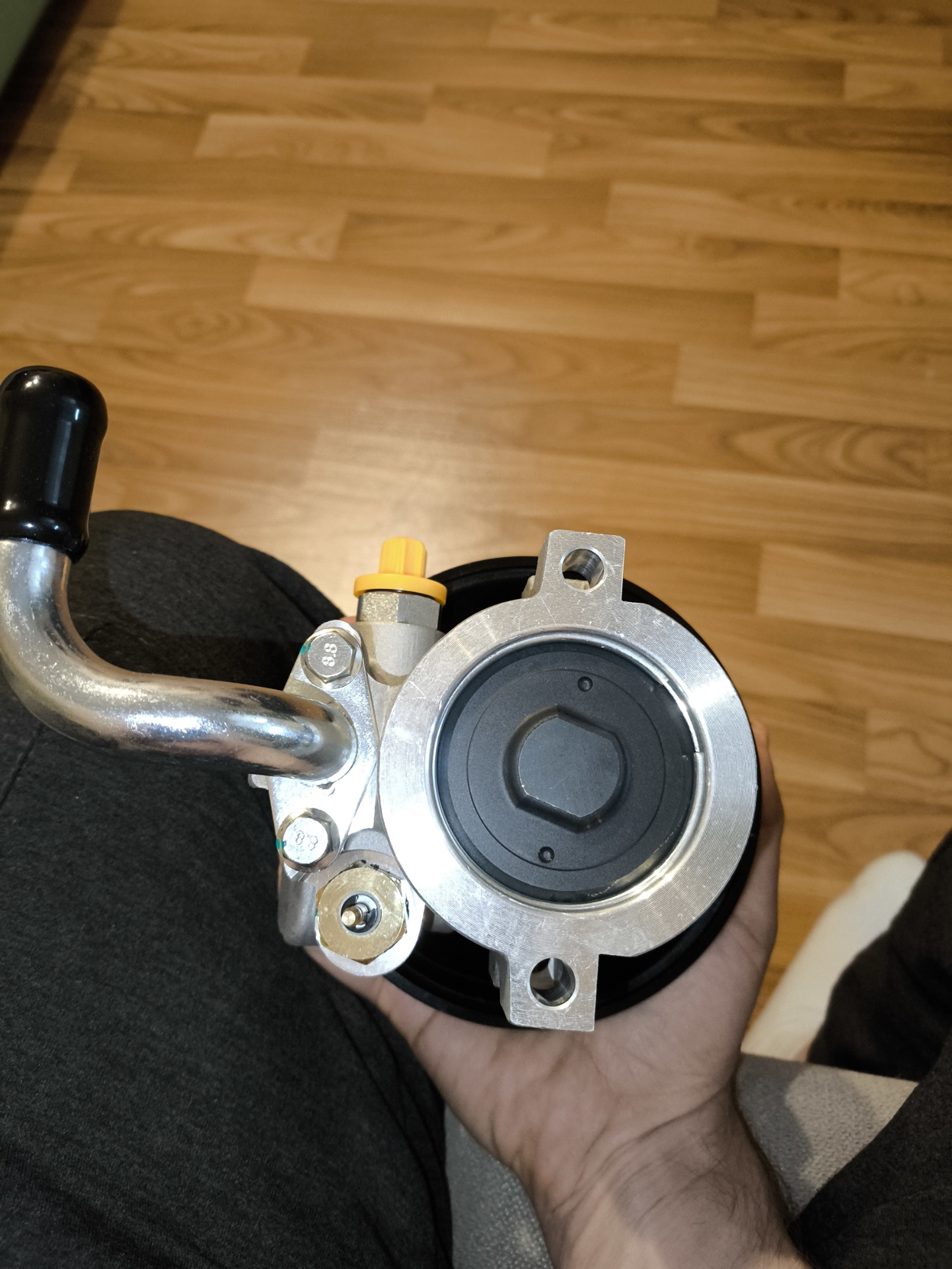

Приобрел на озоне насос DA008. При покачивании шкива из стороны в сторону есть лёгкий металлический стук внутри. Стук начинается только в начале вращения шкива, однократно. Потом шкиф вращаешь и звука нет. В обратную сторону так же, однократный стук и по мере вращения тишина. Если резко крутануть шкиф, то стук есть, плавно крутнуть, то нет. Подумал сто это брак и вернул насос обратно.
Заказал такой же только через автолигу. И там всё тоже самое. Решил забрать.
Знаю, сто много кто ставил такой насос. Как думаете, это нормальный стук или же это брак?
Запчасти на фото: DA008

Внутри ламели насоса в свободном состоянии вот и звук издают, и при проверке масло надо заливать в него
Это нормальный стук на сухую. Зря вернул насос.
