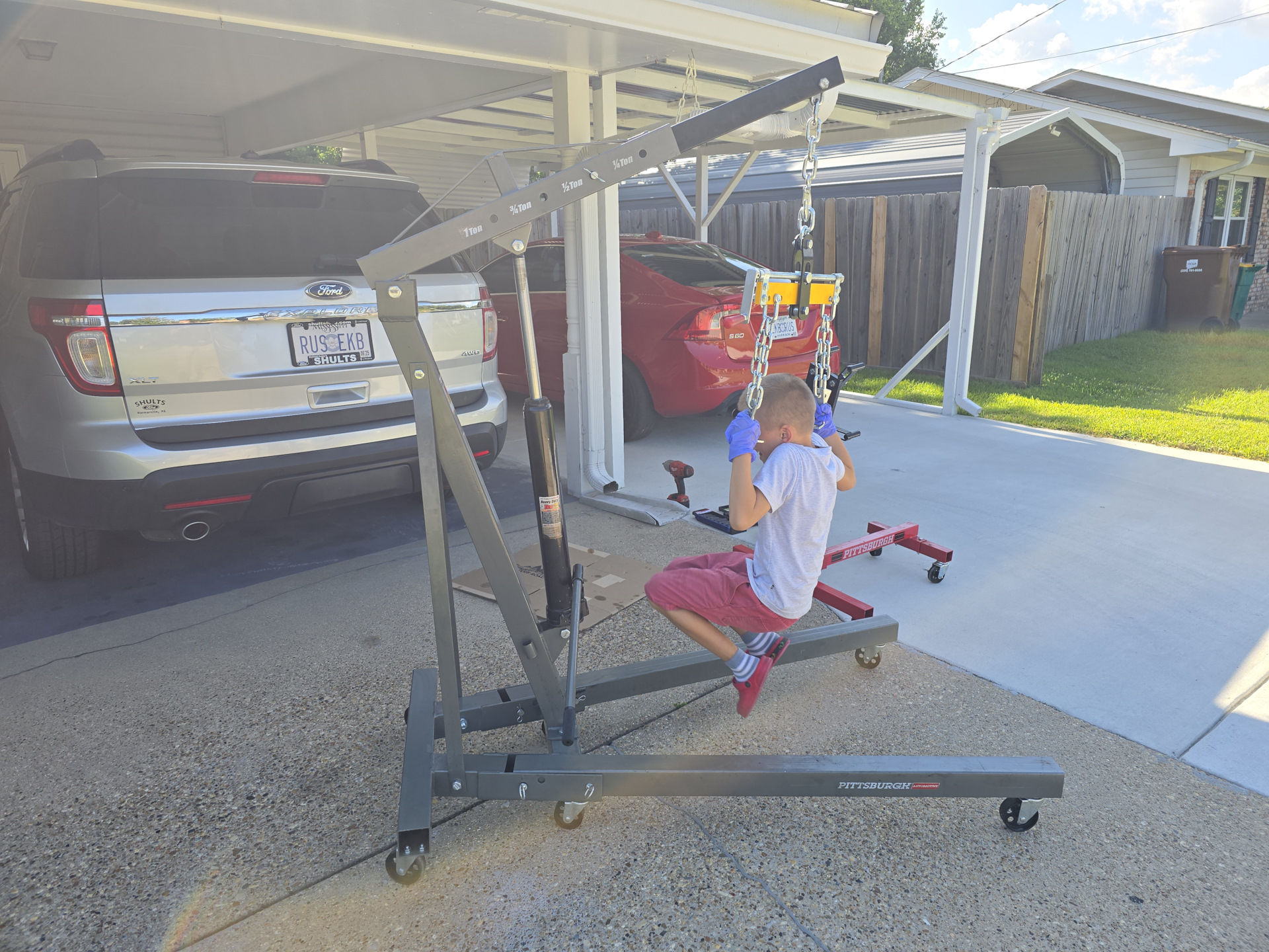

Во время моей командировки жена иногда ездила на машине.
Говорила про расход масла, но я особо не уделял внимания, т к небольшой расход масла был до этого.
Потом сказала, что двигатель троит.
Вернувшись обнаружил пропуски в 4м цилиндре, заменил свечу и катушку, все стало отлично.
Но свеча выглядела печально и я решил проверить двигатель.
Начал с замера компрессии, везде около 8÷9, в 4м цилиндре 2 атм.
Расход масла 0.5 литра за две недели при пробеге примерно 250 км, т.е 2 литра на 1000км.
Пробег на машине сейчас примерно 350.000км.
Думаю ребилд гбц, замена колец на цилиндрах и их мойка помогли бы двигателю проехать ещё 100÷150 т.км.
Но выполнять такие работы в сша может выйти дороже, чем поставить контрактный двигатель.
По итогу решение в сторону контрактного двигателя с пробегом 150 000 км стоимостью 1200$ плюс доставка 400$.
Начал разбирать свой и подготавливаться к установке.
Пока снял часть проводки, бампер, пакет радиаторов (ужасно забитый листвой, травой и мусором), усилитель бампера, верхнюю часть.
Вчера добрался до тепло экранов выхлопа, снял их и замочил шпильки выхлопного коллектора.
Удалось снять трубки на печку, трубку с антифриза с задней части двс и подключение антифриза к турбине.
Следующими шагами будет открутить коллектор, кардан со стороны раздатки, вытащить привода из коробки.
Во время демонтажа нашёл гнездо мыши, которая успешно погрызла проводку.
Находятся детали, которые требуется заменить, типа пластиковых деталей системы охлаждения, шланги, патрубки.
На коллекторе не хватает 2х шпилек со стороны водителя, вот почему иногда был запах выхлопа в салоне.
Если у кого есть советы облегчающие данную работу, буду рад выслушать.

Вынимать и ставить мотор через перед гораздо сложнее чем вниз.
Лонжероны в передней части уже чем мотор. а мотор шире чем лонжероны.
Советую открутить карданчик на рулевой в салоне, отцепить быстромьемы гидроусилителя и опустить подрамник-убрать.
Потом открутить кардан от редуктора,
Катализатор от резонатора
Подставить под мотор деревяшки и поднимать машину вверх поочередно подкладывая опоры и задирая к верху пока мотор не выйдет.
У меня кран есть специальный для двс.
Думаю вообще вверх его поднимать.
У меня тоже кран есть, наверх будете долго мучаться, еще дольше вставлять.
Посмотри пост когда я ставил.
Не советую так делать.
Ну или пиши в личку, созвонимся по телеге-расскажу

Да. Именно потому что я так делал я этого не советую.
Через низ гораздо проще и целее для кузова и деталей.
Вы же видели, что я её у дома делаю? )))
Т.е просто поднимать кузов вверх до момента пока мотор не будет свободно выходить через переднюю часть и выкатить мотор либо откатить кузов?
Да, целиком над мотором поднимать вам не надо.
Советую сварить тележку или колесики с брусками придумать. Опускаете на них мотор, потом ставите кран сбоку и за усилитель бампера прикрученный болтами поднимате кузов(задние колеса надежно зафиксируйте от отката). Можно поднять и подллжить под пороги бруски дерева или кирпичи.
Сантиметров 50-60 поднимаете кузов и вам этого будет достаточно чтобы тележку с мотором сдвинуть в сторону и вперед. Мотор выйдет.
Ну или делайте как посчитаете нужным, я просто с точки зрения того что поразвлекался через перед-врагу не пожелаешь.
