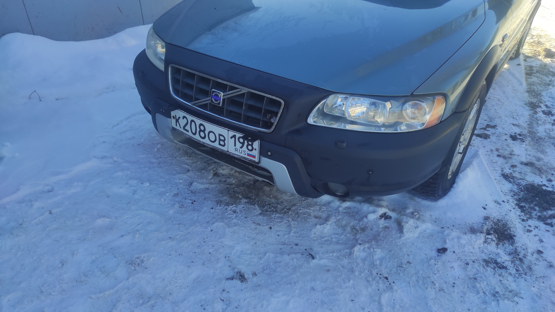

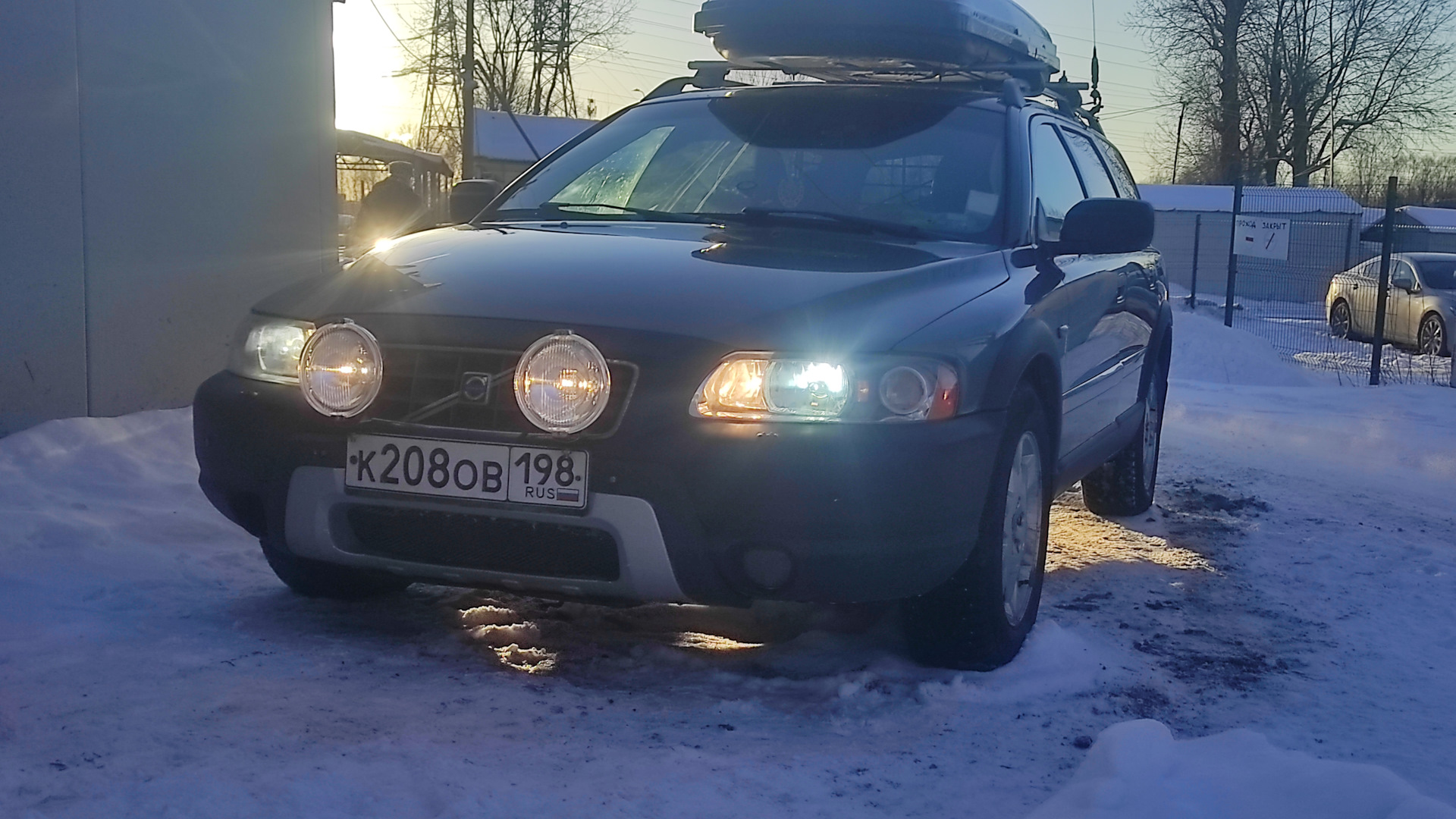

Итак, выдался выходной день. Доехал до гаража. Хотел посмотреть как будут выглядеть фары, которые давно в гараже лежали.

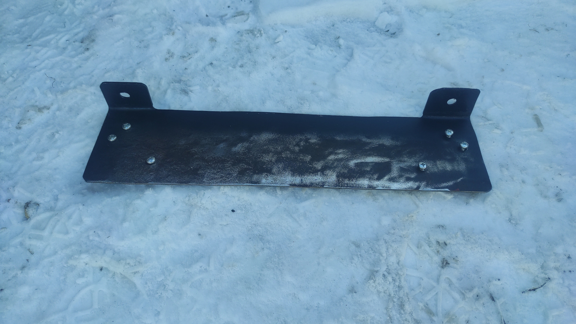

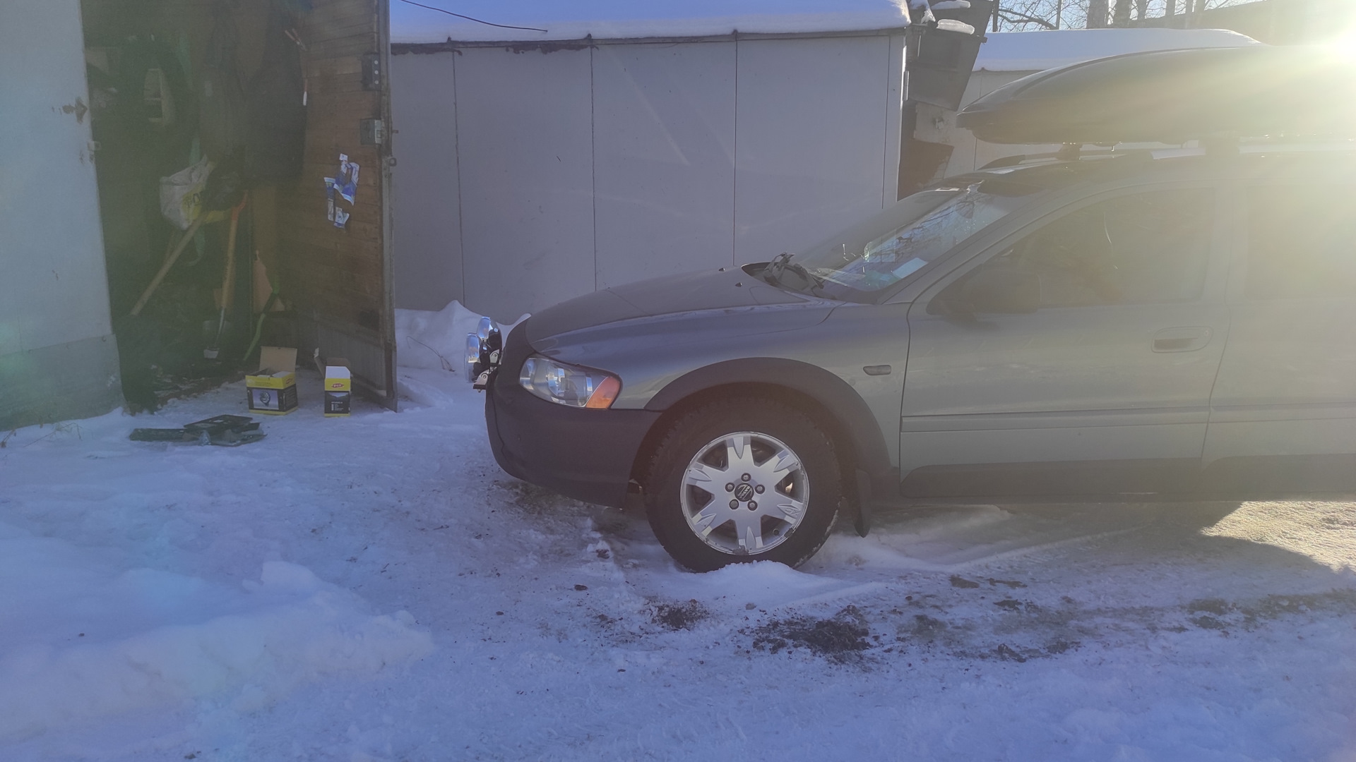

Достал из багажника заранее заготовленную пластину, самодельную, что наводит на свои проблемы. покупная всё равно без сертификата. а оригинальных нет.
снял номер…а там дырочек немерянно
на 6 саморезов прикрутил. потом, естественно, доработается да усилителя за бампером.
Хотя есть мысль переделать- сделать уши для фар шире рамки номера, тогда минимально будут поток воздуха закрывать.

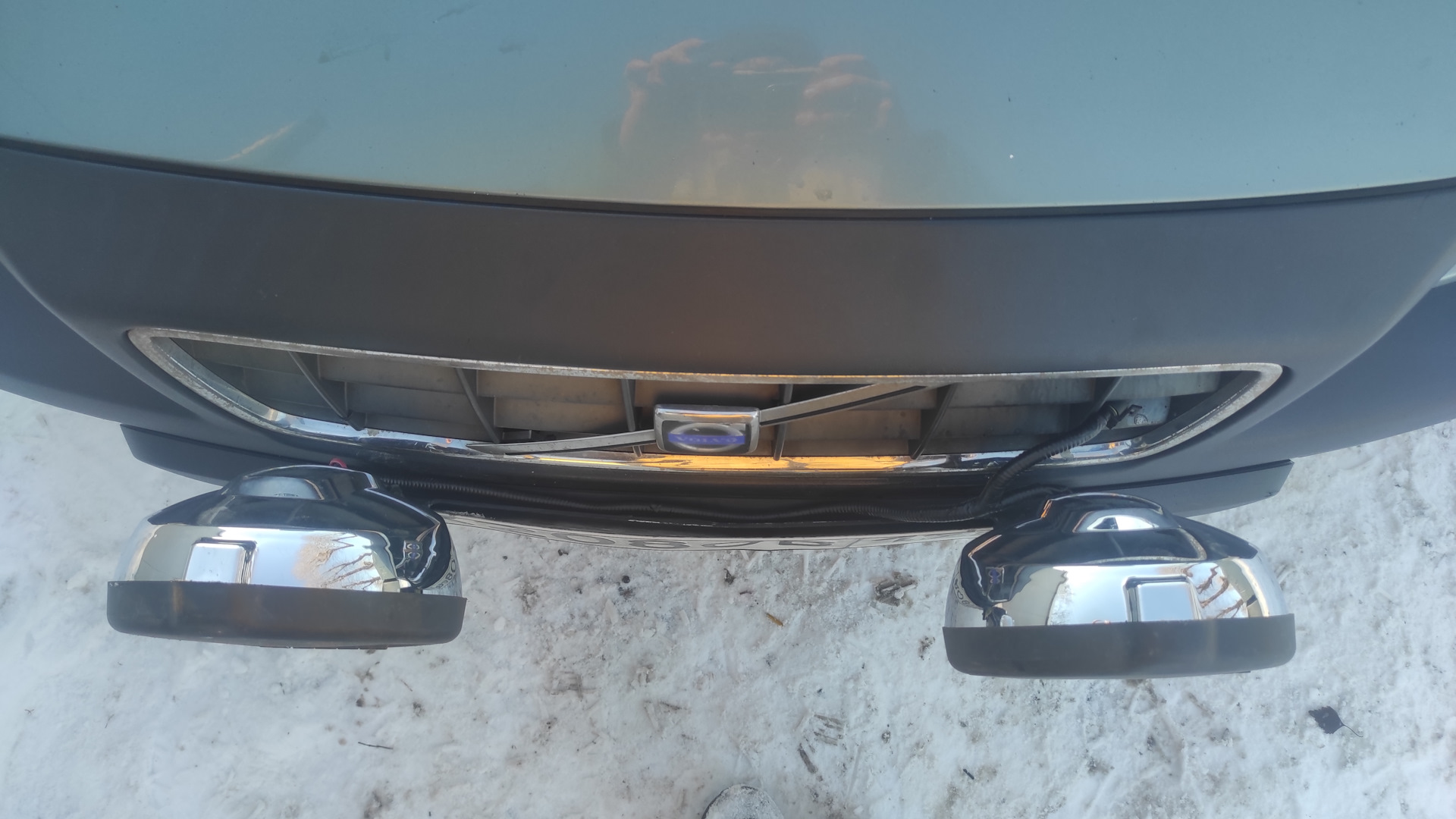

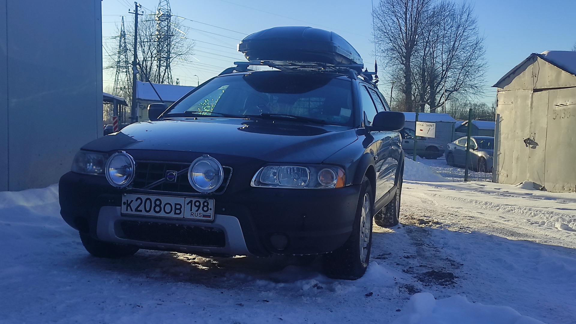

Ну и, сами то фары. Красивые конечно…
ну и вот вид спереди. Не могу понять — большие или норм.
Накинул на скрутки проводку…

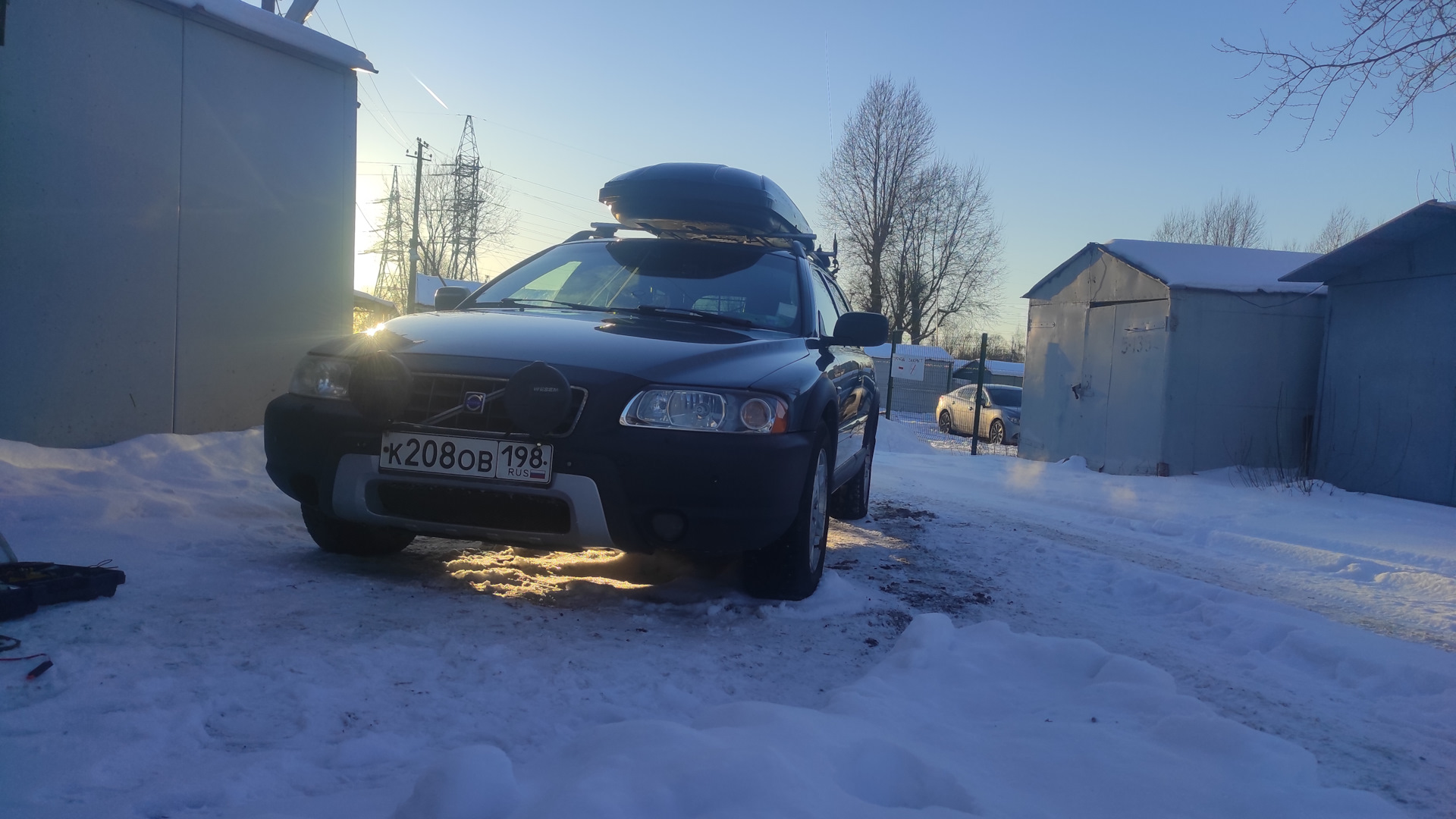

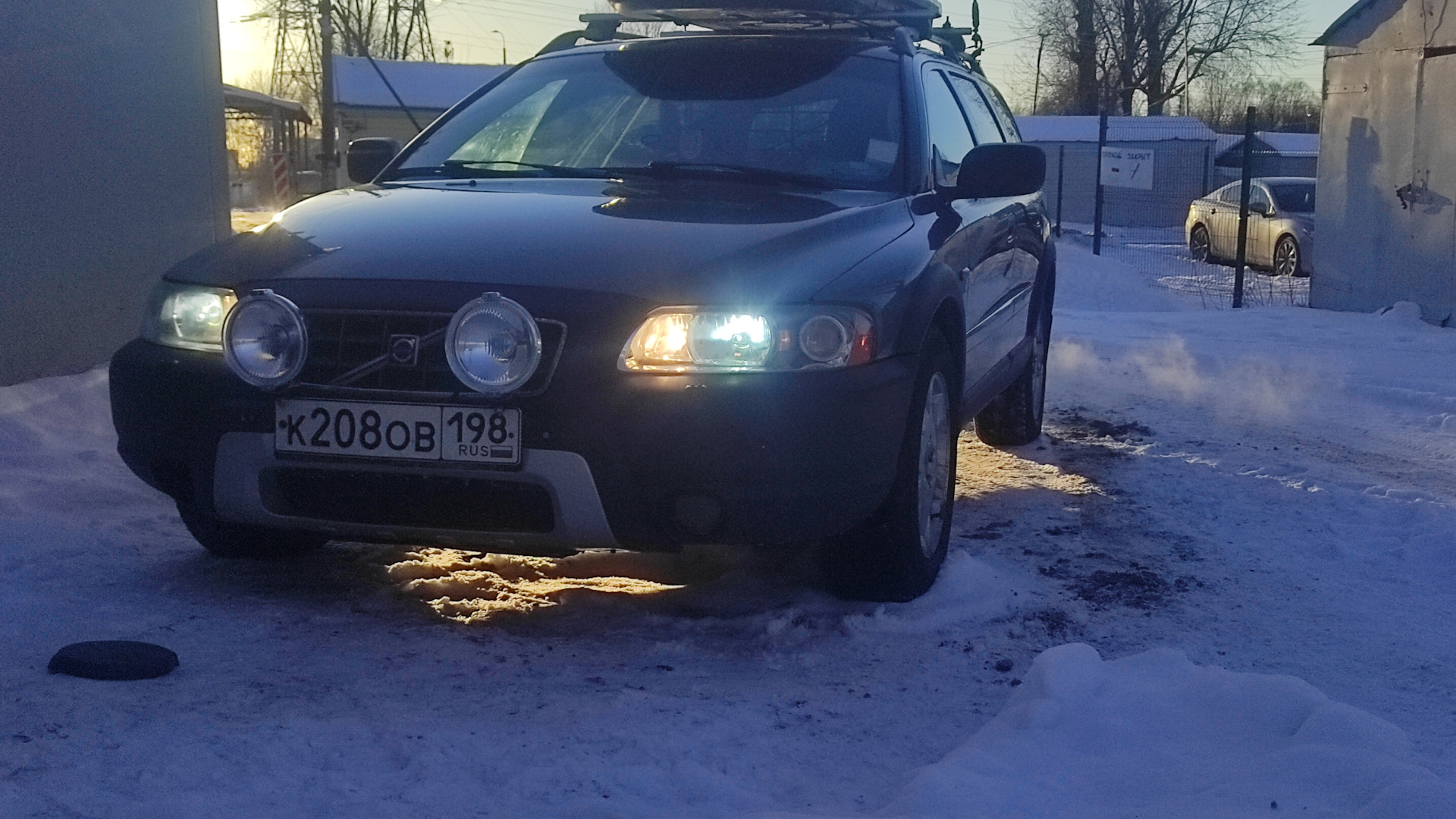

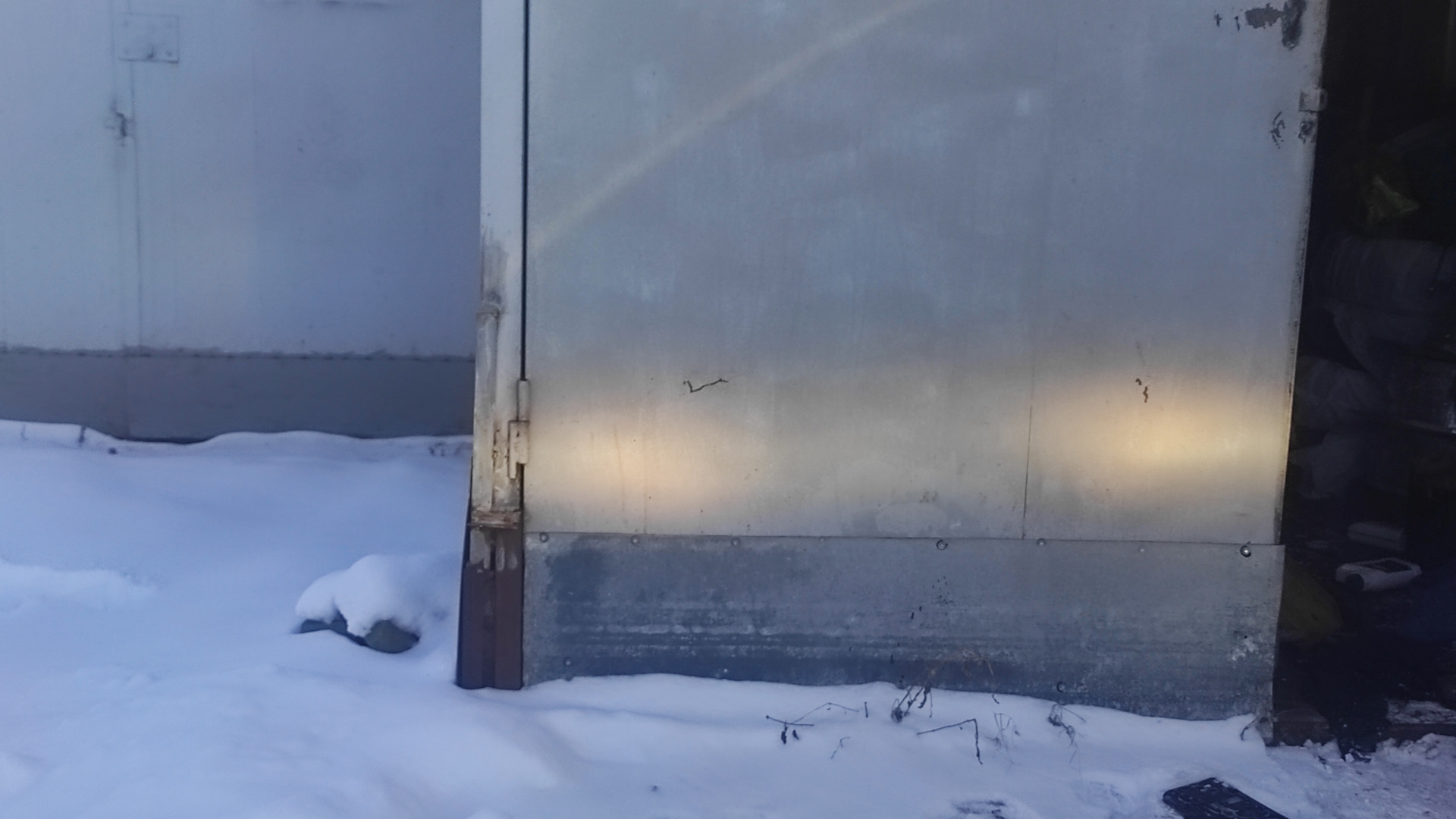

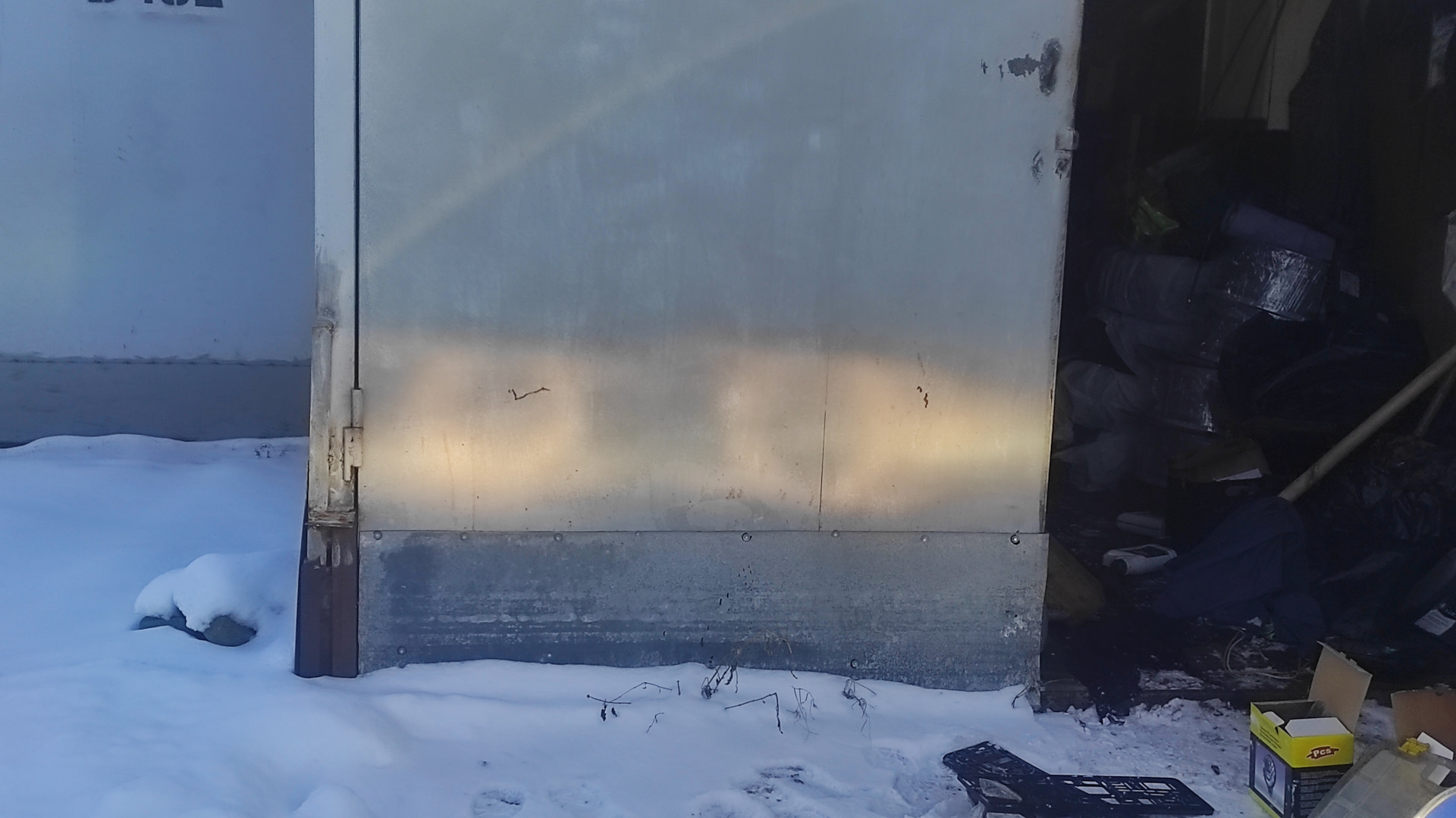

Дальний без допов
Включаем кнопочку…
Надо затестить ночью — где то загородом.
И порывшись по авито — случайно задаром попались колпаки wesem. и реально, случайно, они нужного размера. Зуб даю, колпаки куплены, потому что они есть и думал под них уде фары wesem покупать…

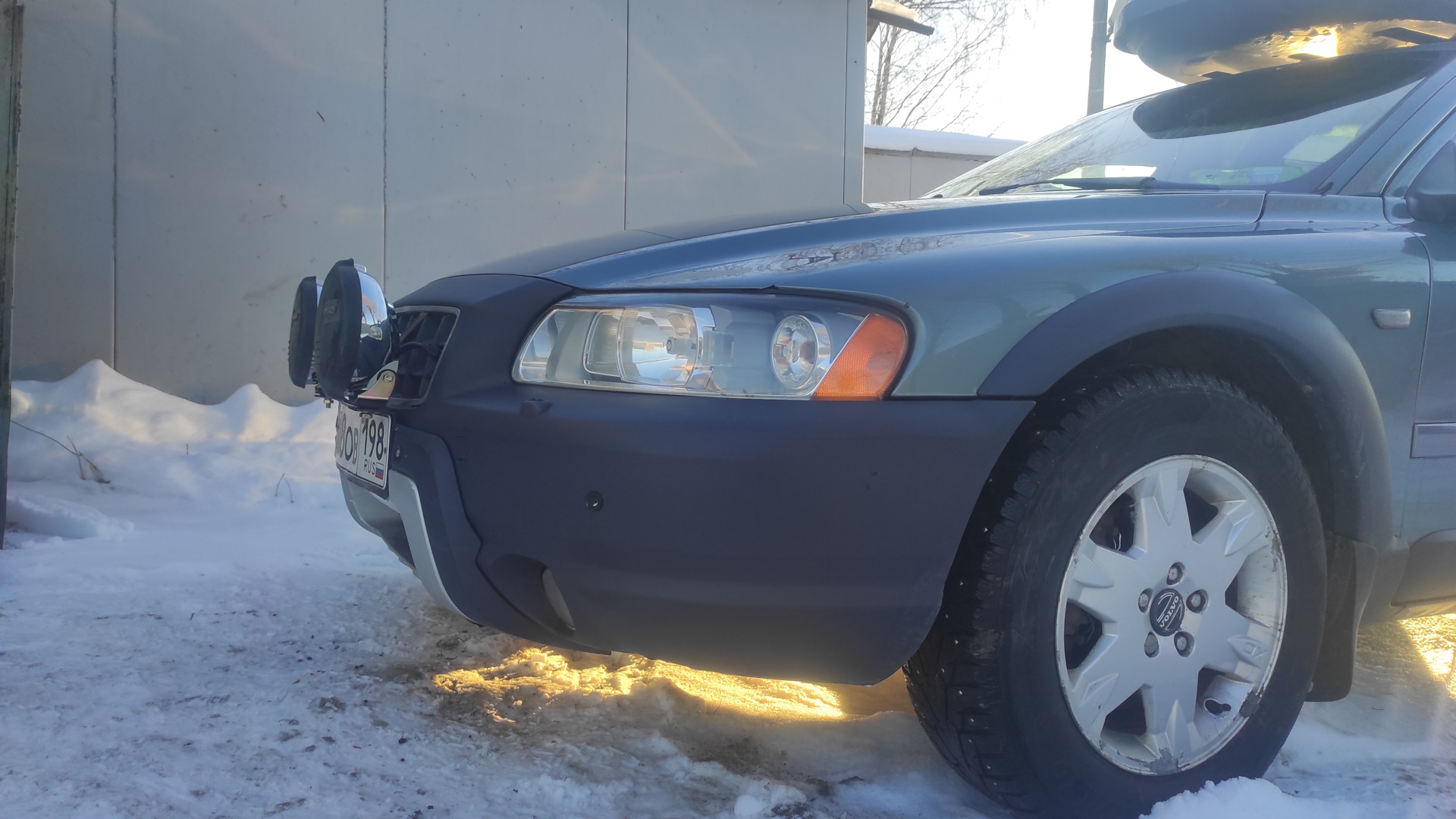

И теперь самое интересное. Фары я снял. кронштейн оставил. пока они не нужны. хаха, да.
Распечатал я официальную инструкцию от volvo по установки допфар. Положу в бардачок.
Вопрос теперь правовой. Считается ли это изменением конструкции, если предусмотрено изначально заводом? если это собрано из неоригинальных деталей — то как же тогда неоригинальные колодки тормозные, фильтры, щетки стеклоочистителя зимние…
Кнопка включения- оригинал 31288619
Разъем у воздушного фильтра- оригинал. 9168863. pin контакты 30656644
Коса самодел
кронштейн-самодел
фары — какие были
Готов к критике

Красиво! Ждём ночных съёмок. По Гибдд когда вопрос изучал, то пришёл к выводу, что +2 доп.фары. но главное не гонять с включёнными фарами, там где нельзя. Со своими фарами пол страны проехал, никого не интересовали.
Дамаетцо если сварочный ксенон не ставить, то нафиг они гаерам не сдались
Где пред находится который идет плюсом на допдальний?
пред второй в подкапотном блоке
