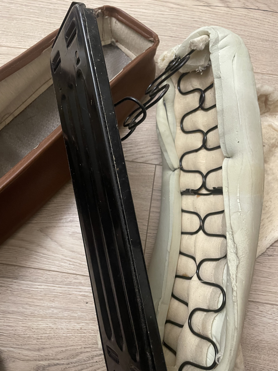

За 50 лет внутренности, состоящие из поролона и ватина, разложились на липкую и сыпучую субстанцию, обшивка вся была затертая, пыльная и местами рваная.

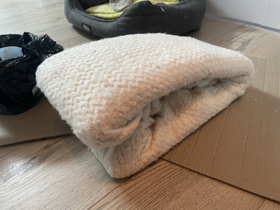

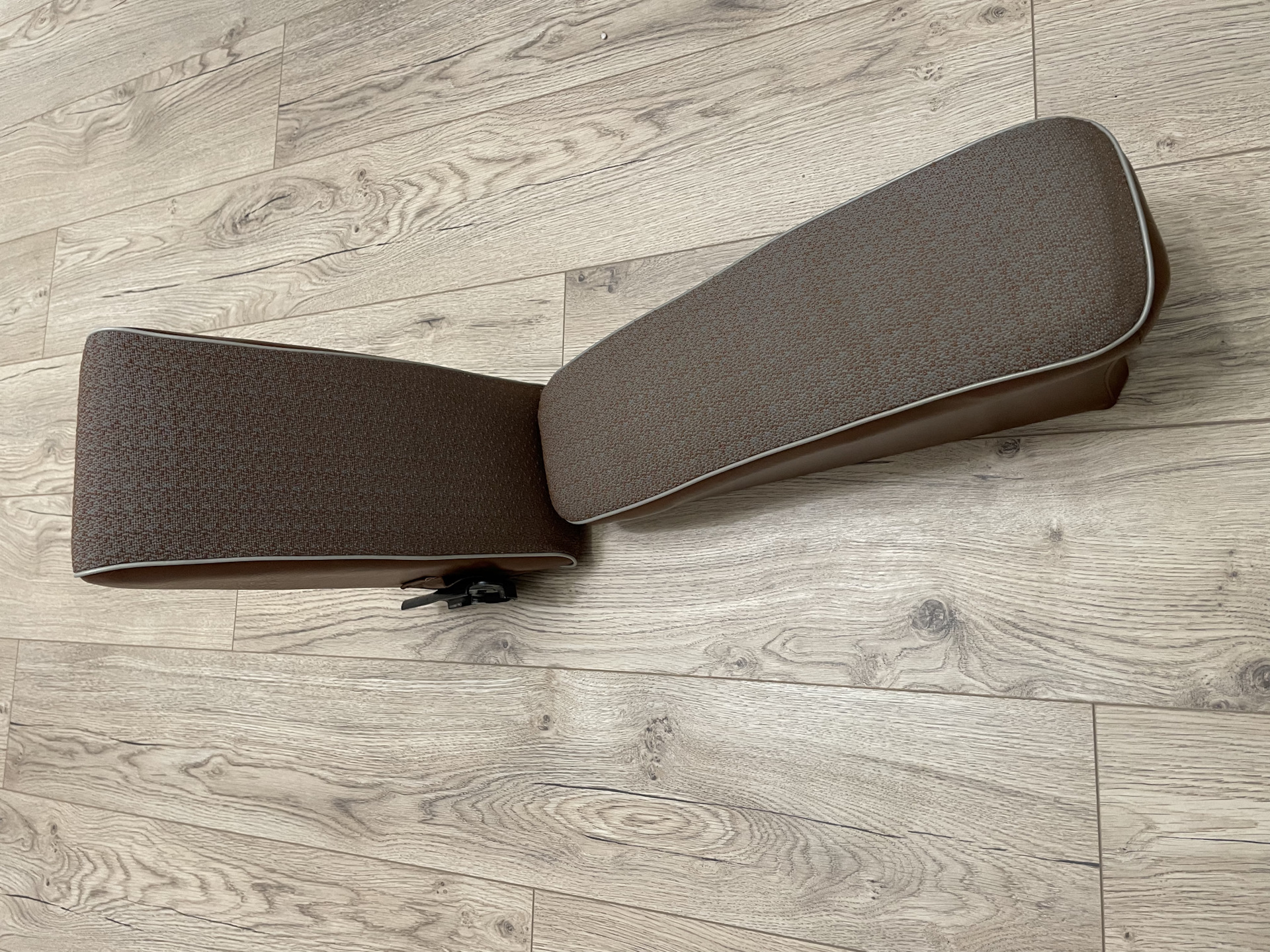

Сделано: разборка, стирка обивки, в ателье аккуратно и незаметно зашили оригинальную ткань, далее правка пружин каркаса, покраска каркаса, обклеивание новым поролоном, придание формы новым ватином, сборка всего обратно.

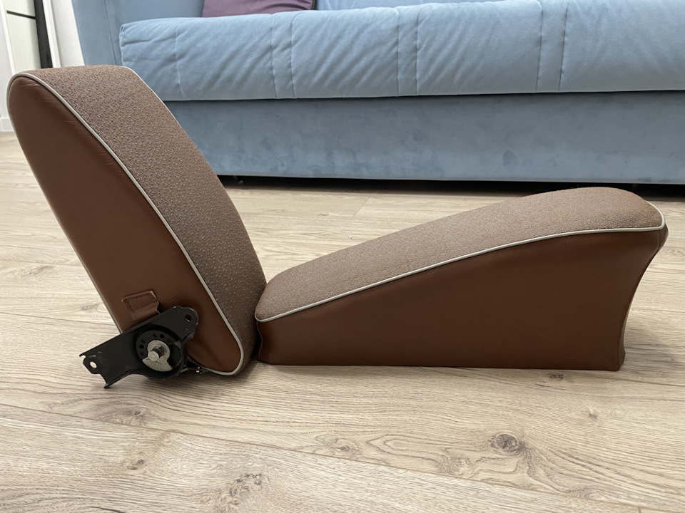

Итог: оригинальный 50-летний элемент салона сохранен в заводском исполнении, родная ткань обивки обрела посвежевший вид, вся конструкция стала более плотной и выглядит прилично.
Использовано: краска в баллоне черная 3-х компонентная (360р.), клей мебельный для поролона АОС-НГ (600р., банка 1 литр, осталась на другие ремонты), поролон 10 мм ST 1825, 1 x 0,5 метра (440р.), ватин прошивной 280 гр/м2, 1 x 1,5 метра (475р.), услуги ателье возле дома 400р. Все покупал на Озоне.

Превосходно!
Круто!
Вышло качественно, а я колхоз какой-то сделал натянув обивку оо 2410
