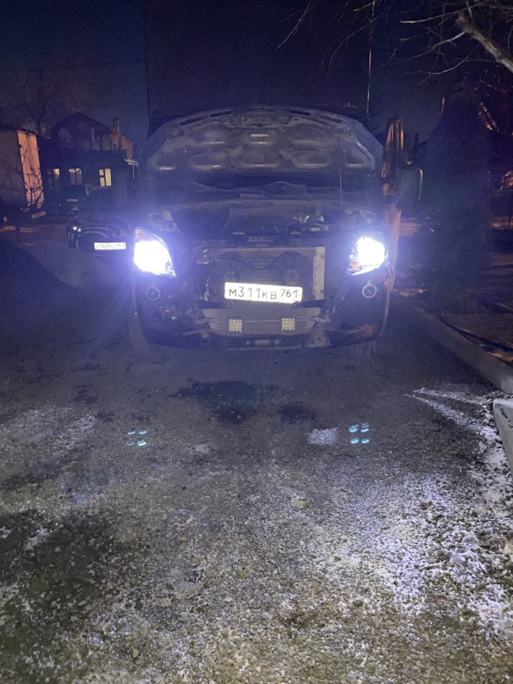

После того как на мазду поставил линзы.
Охерел От того какой может быть свет.
Захотел и на газель.
Куплены модули aozoom A15 под гайку 9000₽, маски аля порш 2000₽. герметик остался с переделки мазды.
Разбираются фары в отличие от мазды проще простого. Установка гайкой элементарная.
Без стекла поставил. Настроил горизонт.
И сборка.
Один момент по подключению линз к проводке нужны реле как на bi ксенон управление шторкой. На дальнем плюс пропадает.
Поворот соединил с ходовым.
Габарит 4 точки белые
Повороты в маске 4 точки оранжевые
Осталось полергуть стекла и забронировать.
Свет настроен. Не переживайте. Встречных не слепит. 😁

И как на холостых линзы трясутся?
Нет
Bochkavod71289
Легкие наверно.У меня 3 дюйма трясется и на ямах чуть прыгает
У меня тоже трясутся на холостых. Тепло будет буду переделывать
А что ты там сделаешь?фара сама такая
Через шпильки ставить тогда не будет трястись

Хде ночные фото? И маски с точками… проще надо делать… 1 диод прогорит и уже не камильфо 🤷♂️ в любом случае ждём фото с результатом в ночное время!
Отключу
Фары собрал уже?
И даже поставил )
Один диод между реле дальнего и ближнего света поставить проще, чем доп реле колхозить в каждой фаре.
В этой теме не разбираюсь.
Были готовые реле с би ксенона. Поставил.
И заработало.
Да посмотри в интернете как сделать, диод сделать 2 минуты.У меня диод стоит, хорошо все.на модуле би ксенона переключает говно вообще.И моргает странно как то
Ок. Спасибо. Разберусь. Думаю )
Да там просто все, в яндексе прям картинка есть.
