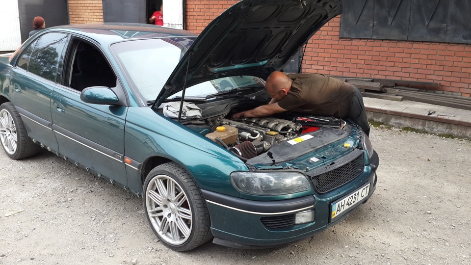

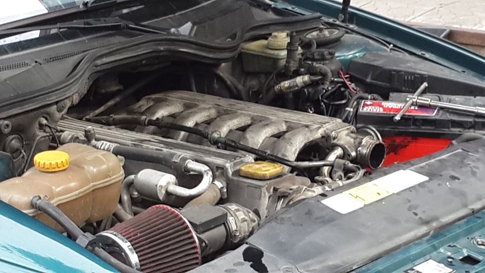

Ещё перед тем, как поехать менять датчик, машину стало колбасить, аж жутко стало.
Снял крышку с двигателя, а там фонтан из не дешевого ДТ.
Оказалась течь из трубки третей форсунки возле ТНВД, благо всё удалось починить с помощью медного конуса, а не искать трубку.

Что такое медный конус?
Такая медная прокладочка, топливщики знают.
Нулевик даёт что?
