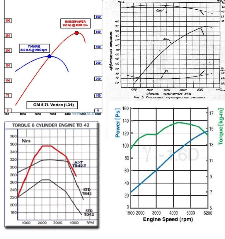

Сверху Vortec 5,7, снизу TD-42, справа вверху Урал-375, справа внизу Хюндай Солярис.
Всё сразу понятно, когда сравниваешь.
-Пузотёрку нужно крутить, чтобы просто тронуться с места нужно давить в пол, чтобы движок раскрутился минимум до 1000об/мин.
Крутящий момент пузотёрки растянут до 6000об/мин.
На Тахо как и его условные "собратьях" крутящий момент доступен практически с холостых. Движок, чтобы тронуться особо крутить не надо, достаточно чуть "погладить" педаль газа, а включив режим 4LO, чаще всего и на газ нажимать не нужно — сам поедет и к примеру, потащит застрявшую тачку на буксире.
Полностью крутящий момент выбран уже на 2800 об/мин,
Дальше крутить движок Тахо нет смысла.
Поэтому обгоны на скоростях выше 100км/ч на Тахо 400 довольно сложные -есть причина особо не рысачить на трассе- авто в стоке чисто для тех, кто никуда не спешит.

Про движение при отпускании тормоза.
Это низкооборотный, моментный движок, выбирающий весь крутящий момент на 2800об/мин.
А процентов 70 момента доступно с холостых(см. тягомоментные характеристики). Кривая момента очень схожа с кривой момента к примеру, TD-42.
В общем, это "бензиновый дизель" — да, субъективно очень похоже к примеру на Зил-157, но больше на Урал-375.
И в этом и есть самый кайф — педаль газа не нужно давить, не надо рысачить и гарцевать — можно конечно, но кайф от вождения данного авто не в этом.
Пересаживаясь с Тахо на другой авто испытываешь лютейший дискомфорт от того, что надо постоянно крутить движок.
А на Тахо вообще, редко увидишь стрелку тахометра выше 2000…3000об/мин.
Учусь ездить на холостых, как писал один владелец, ЕМНИП, Субурбана 1500.
