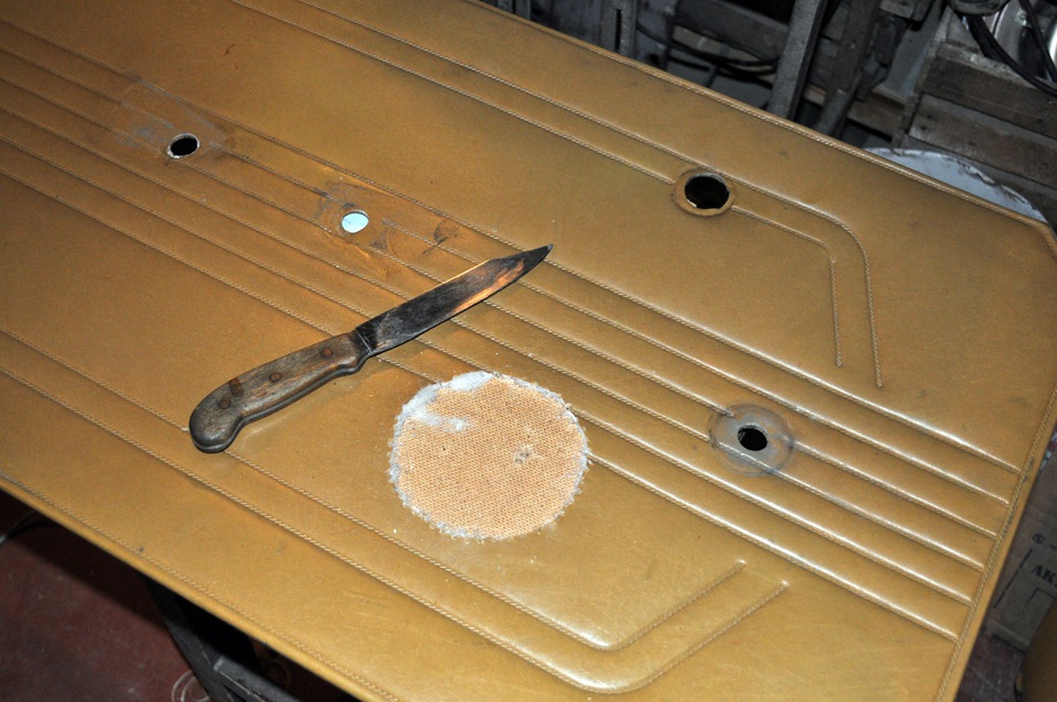

Выдались относительно теплые и дождливые выходные. Было время заняться делом =)
Кто в курсе — ранее я использовал авто-усилитель "романтика" в бардачке в связке со смартфоном и старыми колоночками под задним стеклом. Звук был паршивый, использовать было сложно. ну и в общем захотелось что-то сделать, чтобы можно было слушать музыку без телефона и чтобы ничего подключать никуда не нужно было ) Решено было установить классическую магнитолу и недорогую акустику.
Я ничего не хотел менять во внешности салона, но тут я решил не слушаться своих принципов. Решил сделать "как все". Поэтому была куплена борода от 41-го москвича (вообще отлично вписывается в салон, в живую — будто там и была). Туда была засунута бездисковая магнитолка пионер, а для комплекта были докуплены jbl компонентные колоночки + саб под сидушку )
А еще была докуплена внутрисалонная антенна, которую я забыл пофоткать )
Ставить магнитолу оказалось чуть сложнее чем я думал. Но почти справился ) Остались некоторые штрихи.
Ставить колонки в двери оказалось тоже весьма не просто, зато теперь я знаю правильную последовательность действий )
Также для удобства был в конце-концов установлен выключатель массы… Я наконец придумал как же его присобачить ) Стало наааамного удобнее.
Пока все что на фото не окончательно. Много барахла и отпавшие элементы ) Окончательный фотосет впереди )
Уголок эстета:
— Да, мне тоже было жалко резать карты. Но это самый простой способ для более-менее правильного звука.
— Да, не дорогой звук. Но качество звучания в результате меня даже удивило.
— Саб играет именно так, как я того и хотел. Крышу не гнет, но басит правильно и довольно прилично.
— Да, колонки установлены не самым лучшим образом =) но я очень ленивый =)

б***** как мне карт жалко(((((((((((((
Та успокойся )
