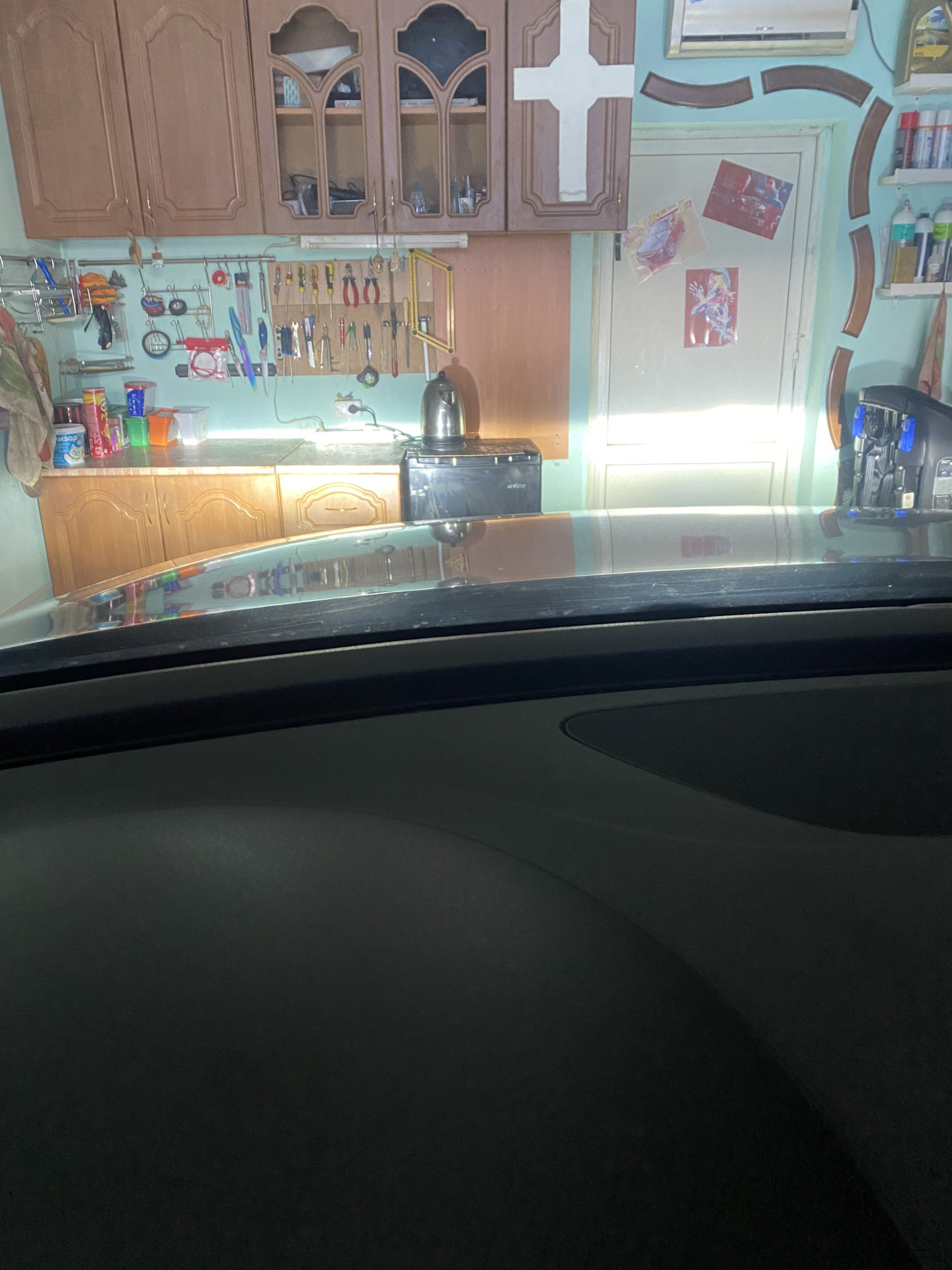

Суббота 22 февраля: Делать с утра было не чего, решил перекодировать включение ближнего и ДХО. Инфу взял у mrMetal, в недавно выложенном посту. Проверил все ок. Все манипуляции на фото. Всем добра👋
Запчасти на фото: 4H0907063CC, 7P0955559E

На фото же на ходовых стоит

Да, нормик стало. А то в пасмурную горел. Ну на фото утром он бы горел а так видишь потух.
Какую чувствительность (в цифрах) поставил?
Была 82 % сделал 33% . 52 заменил на 21
А как сделать, к примеру, 50%, 40% или какой либо другой процент?
А там смотреть надо какие есть варианты, на фото у меня выбран 21 пункт а ниже пункт, там как раз 43%
Ок. Спасибо.
Там видал от стекла зависит какой процент установить. Ну сегодня прям в сумерки уже поехал на ДХО, не включились. А было в пасмурную погоду горит, смысл🤷♂️
Да вообще и в стоке все нормально работает. Максимум, что бы я сделал, это уменьшил чувствительность процентов на 15-20, что бы сместить момент не много позднего включения ближнего…
Но, ну включился свет и х… с ним так то🤝 Но нам же надо что то делать 😂 я в 7 утра встал, че делать🤷♂️ конечно фары кодировать🤣
