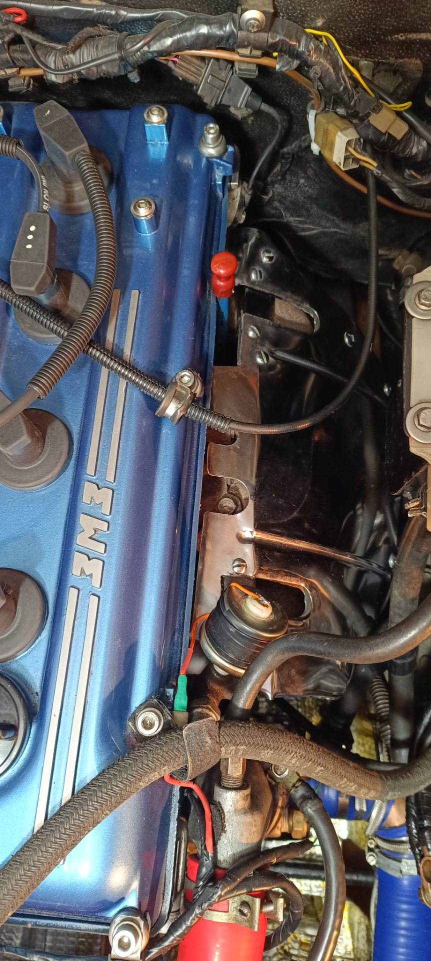

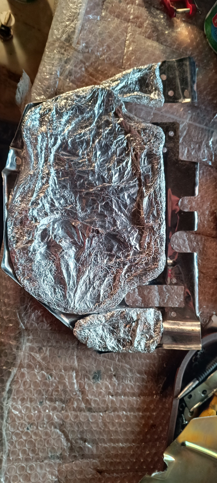

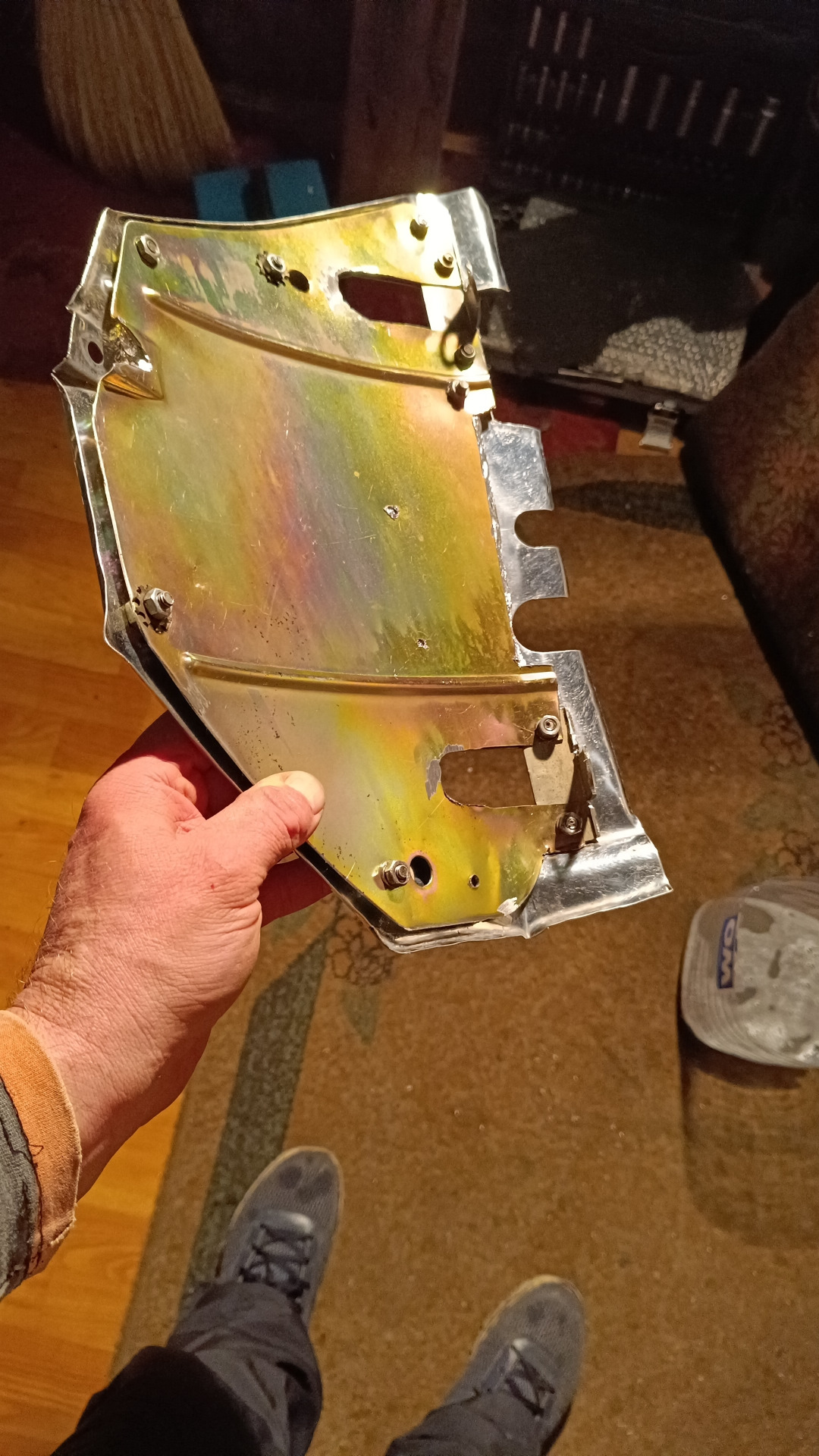

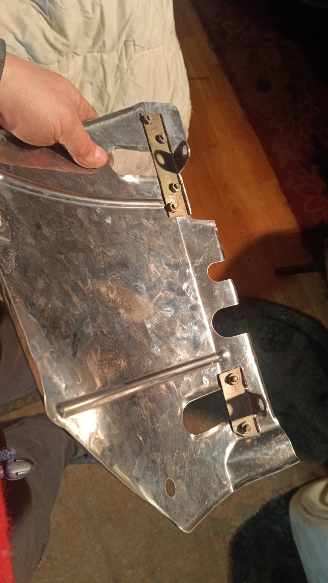

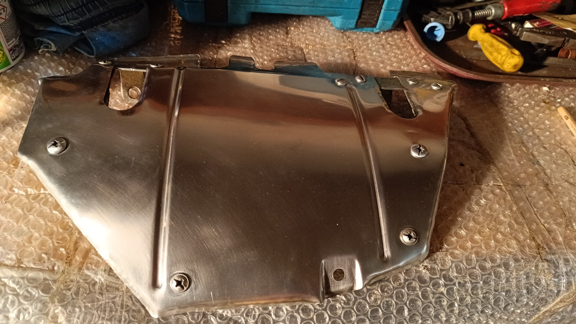

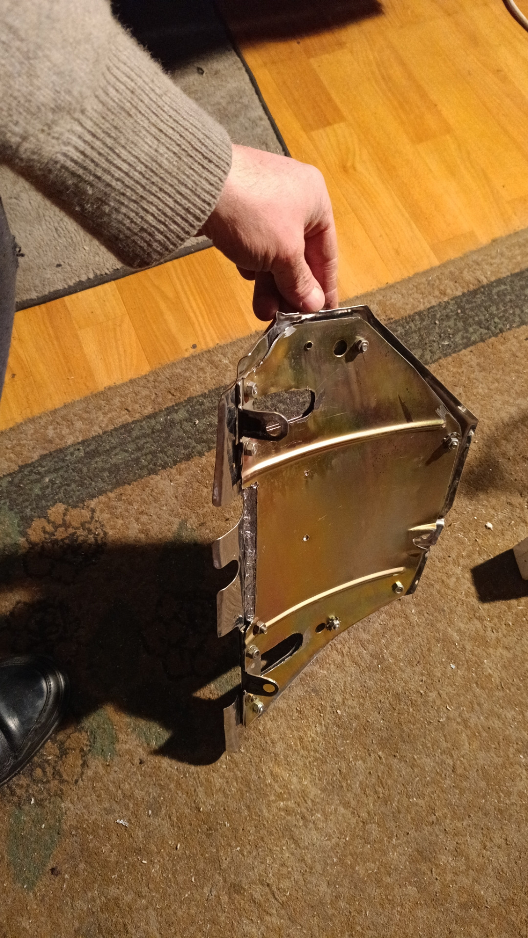

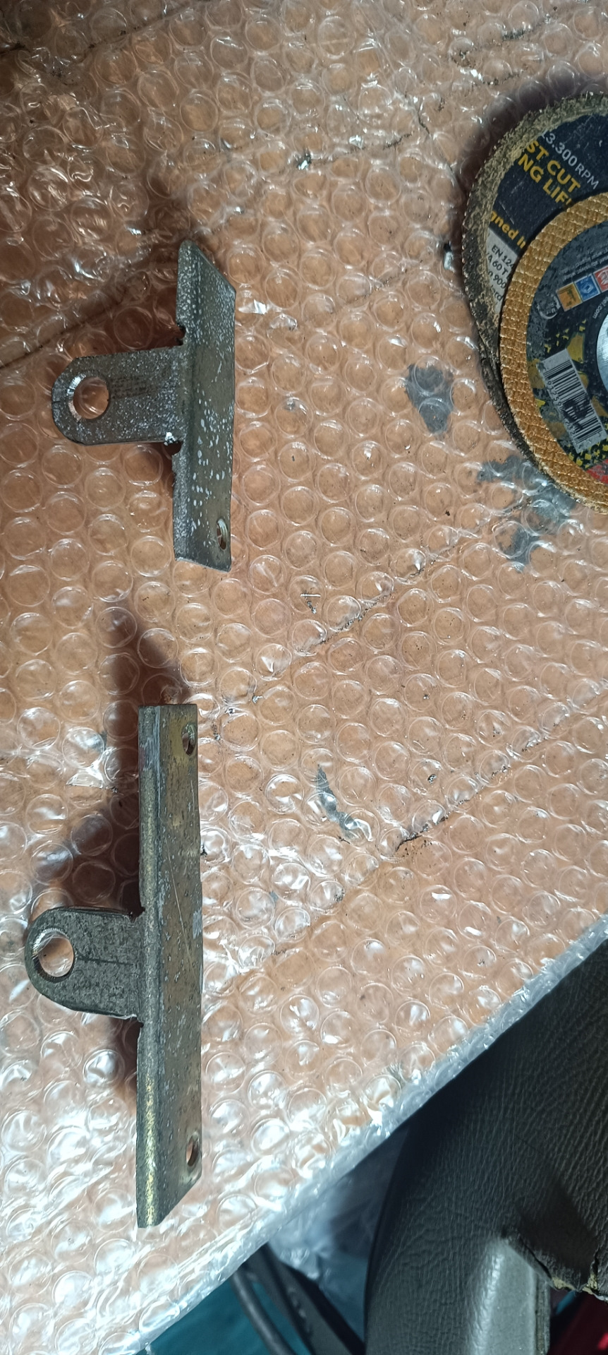

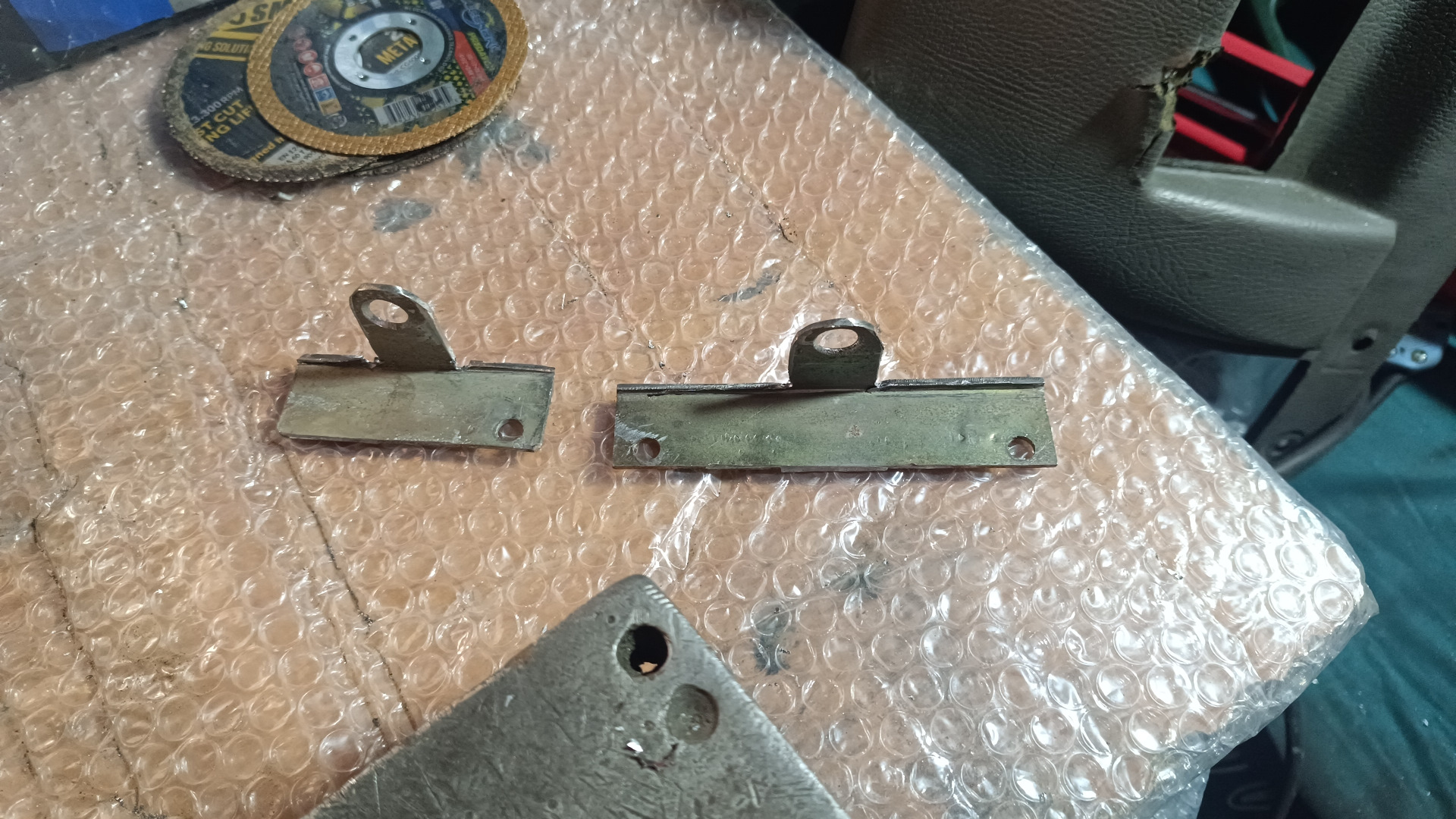

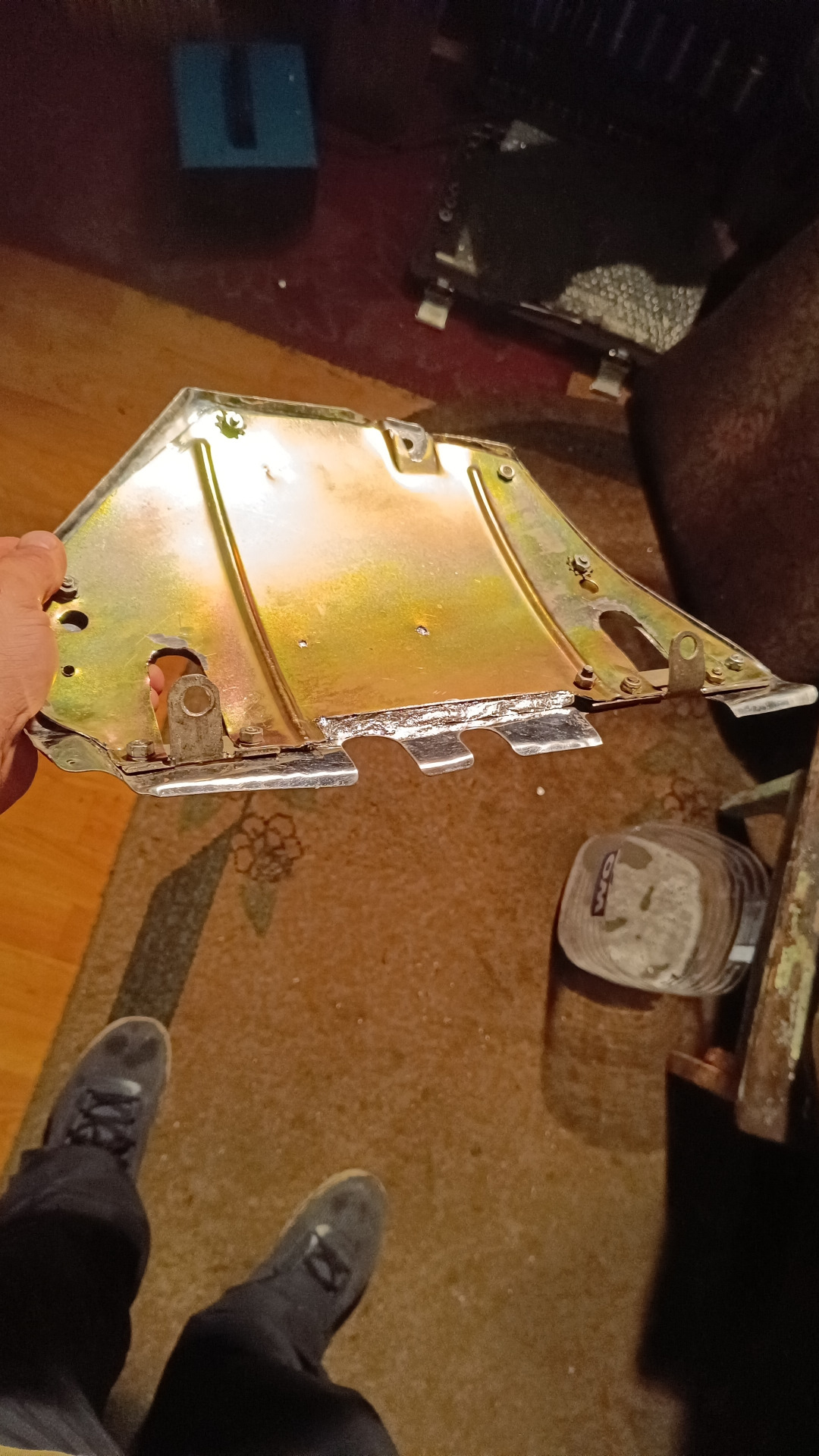

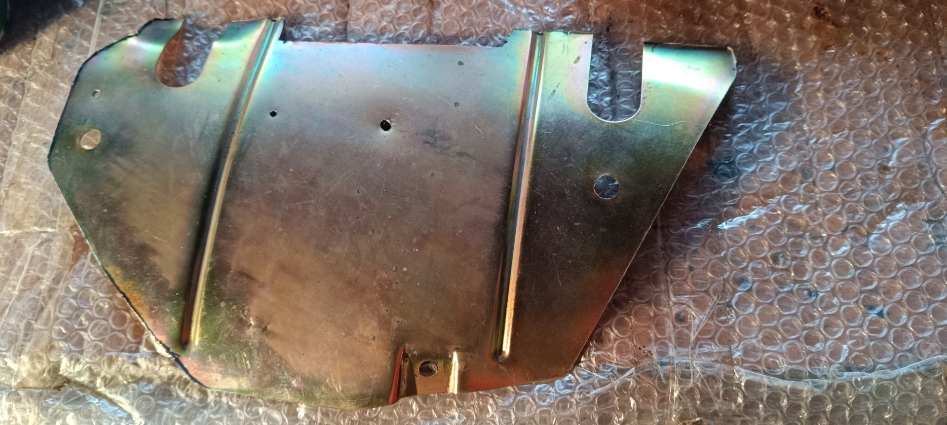

Всем добра. Решил в какой то мере усовершенствовать тепловой экран коллектора двигателя. Раздражал звон тонкостенного метала на некоторых оборотах, а также сильный нагрев .Экран выполнен из пищевой нержавеющей стали. Загнул по периметру метал, дабы придать ребро жёсткости. Изготовил другие крепления, родные очень нежные и в периоде эксплуатации одна треснула. Использовал второй, заводской экран подложка из оцинковки для дополнительной стенки . Между ними проложил кусок асбеста, завернул её фальгой. Подушка составляет пять мм, Звон колоколов прекратился, разогрев сковороды стал минимум, по крайней мере ладонь можно прислонить и не покраснеть. Всем прекрасных выходных !

Этот экран там не особо и нужен.
Тоже брынчала, загнул, ща норм.
