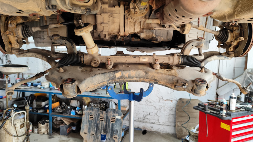

Появились неприятные глухие постукивания в районе переднего правого колеса, конечно же сначала я подумал, что это стойка стабилизатора, ведь это же очевидно ! 😉 Но после заезда в профильный сервис это уже оказалось не так очевидно, стойки ещё родные и в хорошем состоянии, хотя пробег слегка перевалил за сотню тысяч. Стали проверять и шевелить сайлентблоки, шаровые опоры. В итоге вышли на правую тягу рулевой рейки, пошевелили её в разные стороны, есть стук. Потом я сел в салон на своё место. И да, это именно тот глухой стук, который я слышал, когда проезжал всякие неровности, но особенно хорошо он слышался при движении по гравийке.

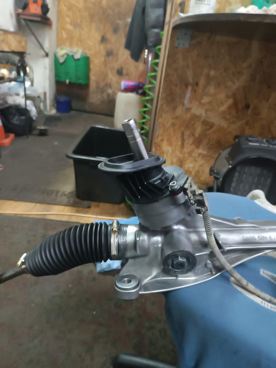

Мастер сказал, что вовремя выявили стук и разбитой оказалась только сама втулка с колецами, а бывают запущенные случаи и там помимо втулки разбивает и сам вал, а это уже совсем другие затраты на ремонт, вплоть до замены на новую рейку. Далее сборка рулевой рейки и установка её на место.
После окончательной установки рулевой рейки на место, заезжаем здесь же на сход/развал и регулируют всё как должно быть. Но забегая вперёд хочу сказать, позже я заметил что руль находится не 0° отметке, немножко смещён вправо. Звоню, договариваюсь на повторную регулировку. И всё, теперь наслаждаюсь тишиной в салоне, никаких посторонних стуков и руль чётко в нулевой отметке.

У меня сегодня дилер на осмотре тоже приговорил рейку, стук идет справа больше. Интересно эта (565552S000) втулка идет справа, или она вообще по центру стоит?
Привет !
У меня стучала втулка ( 565552S000 ), которая справа, её и заменили .
Ну в целом помогло? Больше не стучит?
Да, теперь ничего не стучит.

А меня дважды меняли втулку на соуле на рейке и так не ушел стук. Пришлось контракт брать. Только так победил стук этот.
Наверное выработка была уже на самом валу ?
Да хрен его знает. Надо родную рейку когда-нибудь к другим ребятам утащить и там диагностировать все.
Сразу будет понятно, кто накосячил )
Контракт обошёлся в 17, ремонт в 12 с двумя снятия и и установками.
