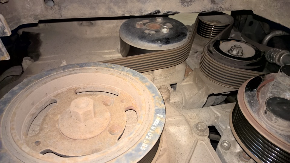

С ремешком генератора пришлось повозиться, снять правый подкрылок спереди, но 20 минут и новый ремень на месте.
При прогазовке не посвистывает как старый, что тоже радует. Сняли на всякий случай натяжной ролик, он оказался в порядке. Кстати ролик можно разобрать, там стоит 2 подшипника и поменять подшипники. Пока не вникал, что дешевле — оригинальный ролик или 2 подшипника NSK, придет время посмотрю

отлично все-ремень натягивал на глаз, приборы все включал?
Коллега ремнем занимался, с утра на холодную свист исчез)
