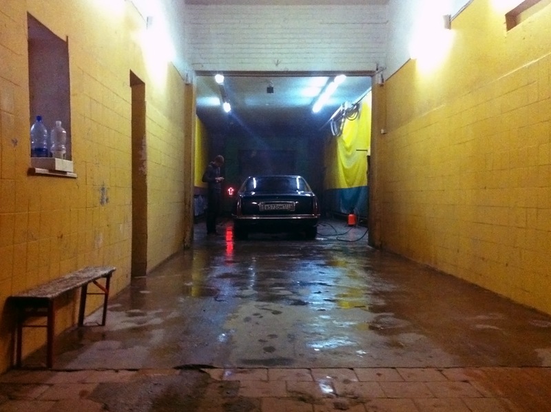

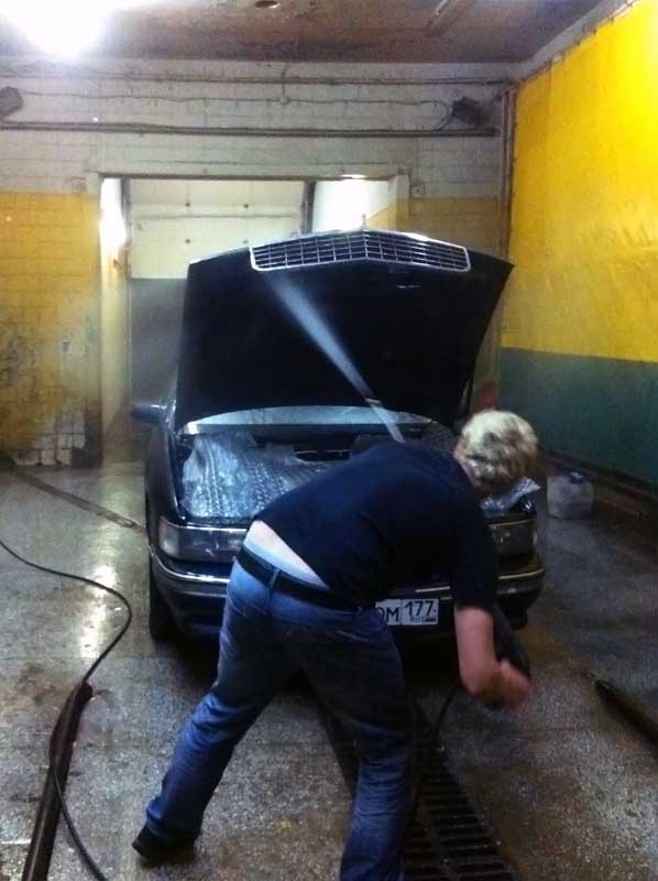

День закончился глобальным мытьем ДеВилля, при участии в главной роли все того же ElectronicZ28.
