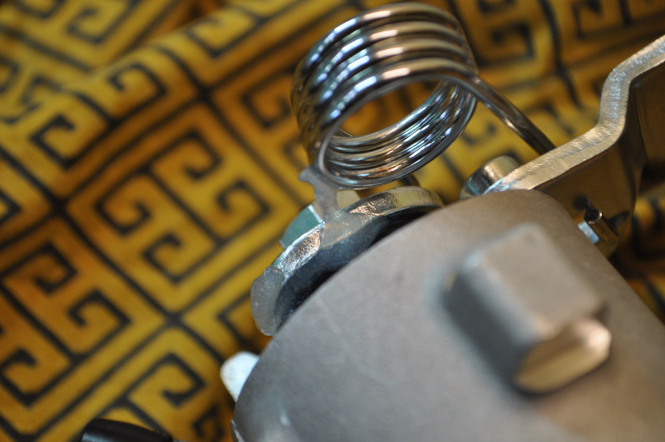

На днях я вам рассказывал о том, что перед дальней поездкой заметил, что тормозная накладка попросту отслоилась.
Печальная история… Колодки я покупал не дешевые и было очень обидно, что именитые производители запчастей позволяют себе выпускать в продажу «такую шляпу»…
TEXTAR-ПРИВЕТ!
Если тормозная накладка вылетела бы в дороге, то, при торможении, педаль бы неминуемо провалилась… и не известно чем бы эта ситуация в конечном итоге закончилась как для пассажиров, так и для самого автомобиля…
В настоящий момент собираю пакет документов и намерен отправить «досудебку» представителям этого говна!
Но, не будем о грустном…
В шкафу у меня всегда имеются необходимые расходники, чтобы можно было их заменить сразу, а не ждать долгие поставки из-за границы.
Поэтому сразу отправился в гараж и приступил к замене…
Так как накладка «съехала», она повредила и тормозной диск…, оставив на нем сильные борозды…
Обидно, конечно, если учесть, что они были практически новыми…

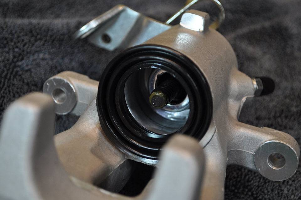

Когда суппорт был снят, проверил работоспособность «механизма ручника» и, к моему великому удивлению, тормозной поршенек вновь отказался «подводиться»…
Подобная ситуация у меня уже была много лет назад с ним…
Когда из-за ржавчины мне пришлось менять тормозной цилиндрик.
Наученный горьким опытом заниматься в очередной раз переборками я не хотел, а просто заказал новый комплект задних тормозных суппортов.
Задние тормозные суппорта решил заказать бренда TYREN.
Продукция TYREN производится и сертифицируется в соответствии с признанными международными и национальными стандартами.
Кому интересно почитать о самой компании-добро пожаловать на официальный сайт.
У TYREN есть очень клевый каталог, где можно подобрать необходимую запчасть.
Хотите, выбирайте по марке автомобиля… Хотите-выбирайте просто по оригинальному номеру.
Каждый суппорт приходит в картонной коробочке.
Имеет пластиковую упаковку и инструкцию по установке.
Качество изготовления шикарное.
Но, «с лица воду не пить»… Поэтому перд установкой, конечно же я их разобрал и все осмотрел.
И знаете, что меня сильно удивило? А внутри-то все шикарно!
Внутри все смазано и, в принципе, добавлять смазку не было ни какой необходимости. Можно сразу эти суппорта устанавливать на автомобиль и смело ехать хоть за 20 тыс км…
Ну а раз у меня было все разобрано, то грешно было бы, конечно, не «поиграть в автомеханика»…
Смазывать при установке прилегающие плоскости или нет, зависит исключительно от самих колодок.
На каких-то есть противоскрипный материал, ну а каки-то просто приклеиваются к суппорту…
Замена суппортов процедура не сложная и с ней справится даже ребенок.
Главное-по завершении работ хорошо прокачать тормозную систему!
Уверен, в ближайшие 20 лет задние суппорта не потребуют от меня вмешательства в их механизм…
Делал все «как для себя», поэтому ушел практически целый день…, а не как на сервисе пару часов…

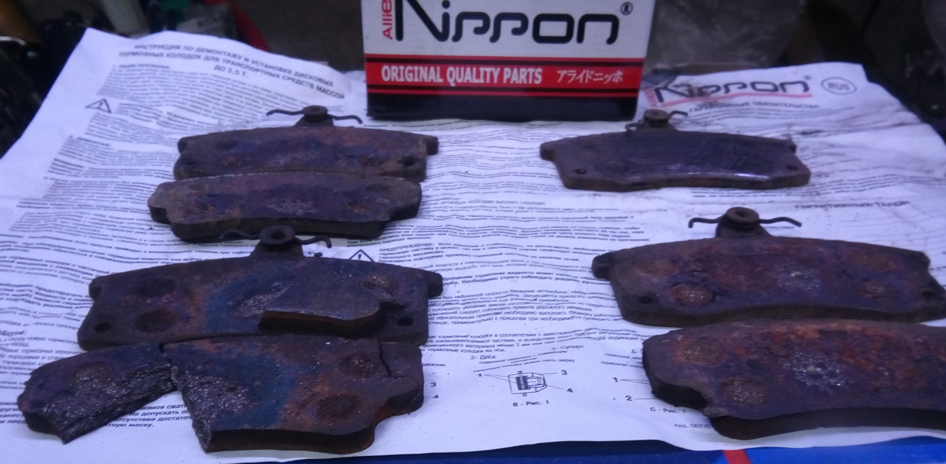

У меня так на калине в дороге отвалилась накладка на передних тормозах. Пришлось ещё 200км ехать по трассе, тормозил в основом двигателем, была зима и ночь.
Когда разобрал, то увидел что все накладки отклеились и еле держались, пробег 80ткм.
Ужас.
