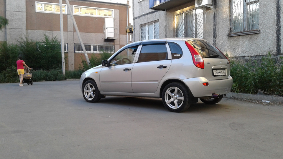

Всем привет мои дорогие подписчики, седня решал проблему с запуском ДВС на горячую и вот что получилось…
Сначала поменял рхх, все так же, потом поменяли давление в топливной рампе, поняли что регулятор давление в баке, поменяли, потом датчик колен вала, ноль эмоций, дальше датчик фаз, бесполезно… И тут когда машина работала на холостых услышали прострелы, поменяли свечи тоже самое…
Мерием компрессию, 4 цилиндр 12,5, 3 цилиндр 14, 2 циливниз, 11,8, 1 цилиндр 14, …
Как вы поняли не здоровая фигня, как сказал мастер такое ощущение что клапан второго цилиндра стал ромашкой и ушёл вниз, во вторник по плану будем снимать голову эххх печалька…
Боюсь ужасно, как бы не поршневая, откуда брать деньги вот в чем вопрос, спасибо за внимание…
В общем ЗАЛЕТ
