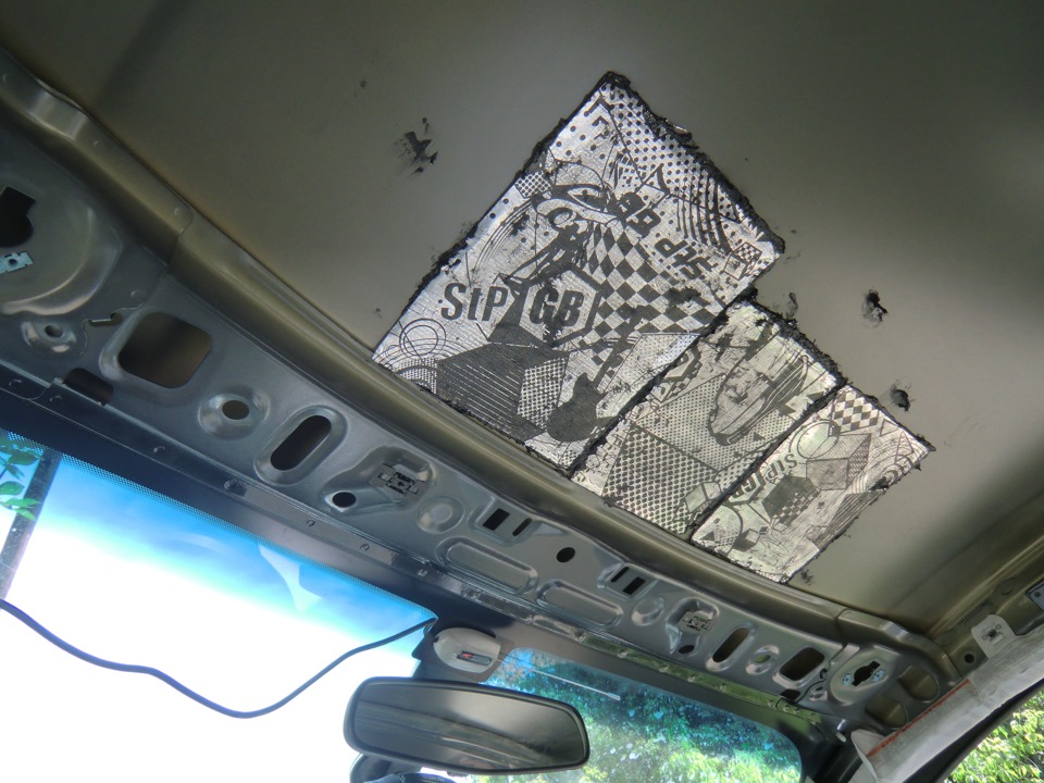

но раз задумал то надо. Соорудил себе рабочий столик:
Отрезал и пытался оторвать бумагу. А ни ничего подобного. растеклась и не отпускает…
Такой стол под палящим солнцем был моей ошибкой. Не повторяйте моих ошибок!
Короче с 3х кусков еле-еле в течении наверно минут 20 кое-как отковырял бумагу и приступил.Предварительно обезжирил конечно же фронт работ.
Вот тут то мне и пришла мысль — на кой черт я все это замутил. Но я прогнал эту шальную мысль прочь… )))

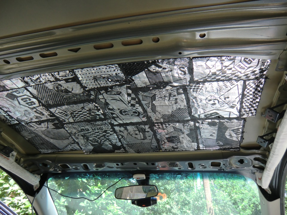

Раскаточного ролика у меня не было и взял то, что было под рукой-пол литровую банку-удобно держать двумя руками и раскатывать.

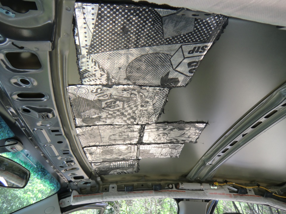

Потом я догадался положить в тенек (в подъезд) второй лист вибры и когда мимо проходил водички попить попытался оторвать бумагу-и какова была моя радость что бумага в момент отлетала. Эврика!-крикнул я про себя. Твою ж дивизию!, Где я был раньше?!, когда колупался с теми тремя кусочками 20 минут! Поэтому я сразу перекочевал в подъезд со всем добром.
И дальше пошло поехало:
Промышленного фена нет-так и не надо-солнце греет так что мама не горюй-38 градусов в тени.
Только успевай клеить и раскатывать…
Пытался раскатывать изо всех сил. Как видно что кусочки не клеил притык, а выходящий гудрон или что там у меня занимал пустоты. Наверно надо было 2мм вибру брать, а не 3х-так бы не мучился при раскатке.
Итог с 12:00 до 15:30 я закатал пол верха и тут же приступил ко второй половинке.
Отдыхал пока в теньке нарезал квадраты 20*20 и в 16:00 приступил, обезжирив ко второй половине виброукладки )))
Но! Солнышко начало скрываться и уже не так припекать.И не так греть кусочки. Пошел искать выход-взял сестричкин фен с 3 режимами нагрева, и один кусок разогрел и приклеил. Но понял что это лажа и так я не хочу и …оставил все до завтра…до "солнечного фена". )))

Я 2мм СТП Аэро на крышу тоже кусками наклеил, всю площадь закатывать не стал оставил небольшие пропуски… один фиг там где ребро жесткости голый металл останется… закатал так сказать равномерно, чтоб эффект барабана убрать… И сверху бипластом 10 мм 1 лист закатал. Только я не знаю, зачем ты грел эти кусочки, СТП силвер без фена только в путь клеится… Греют то в основном всякую лажовую вибру, которая как кирпич, застывает при плюсовых температурах. а СТП пластичный материал и более качественный с клеевой основой…
грел-так лучше(легче) его раскатывать было и он прилегал к крыше плотнее, надежнее. всеж в первый раз-не знаю что и как должно быть. у меня, если читать с 1 поста о подготовке — сплен 4мм будет вторым слоем
сплен в основном на багажник лучше идет… а на крышу надо или битопласт или барьер… посмотри бортовой журнал www.drive2.ru/b/1748457/

Я бы немного сделал по другому, рулеткой отмерил бы расстояние между усилителями и потом на листе шумки отрезал по размеру(если целый лист не лезет). Клеил бы целым листом, что бы избежать соплей этих, когда она течет)))
что уж сделано, то сделано.поздно советовать-как делать. сопли легко прижимаются прикатыванием.
не я не спорю, просто меньше бы времени потратил на шумку, потолок самое легкое в авто если шумить самому, с дверями веселее))) Удачи!
