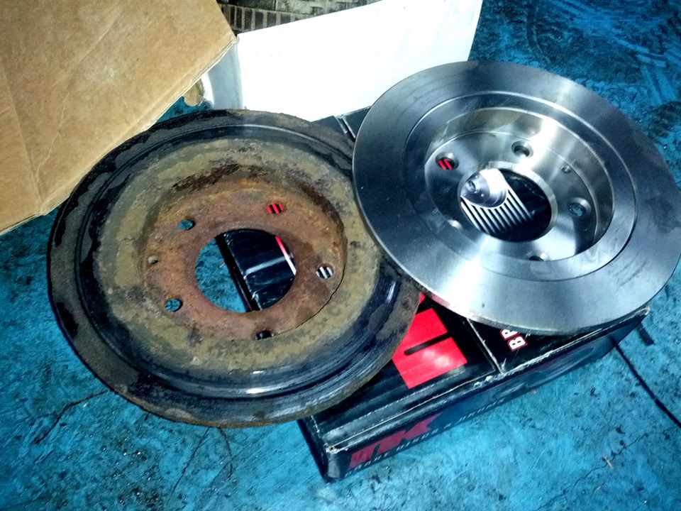

Дошло дело и до тормозной системы задней оси (Переднюю уже обновил ->). Тормозные диски, как и спереди — NK (код 20 32 57 — 48$ за пару), колодки — Kashiyama (код D3097 — 9$ за комплект). Приятно удивило, что с колодками в комплекте были все пружинки, прижимающие колодки, я всегда считал, что они поставляются только с оригинальными колодками Mazda. Так же заменен ремкомплект суппортов.
Слегка прозрел от состояния старых дисков … если с внешней стороны они были со слоем коррозии, то с внутренней — просто жесть. Рабочая поверхность, кроме износа, начала отслаиваться и крошиться… что за диск такой — без понятия.
Теперь же чистота и благодать —

новый тормозной диск по сравнению со старым ваще агонь смотрится))

Ух тыж сколько у тебя там ржавчины!
ваще в труху …
