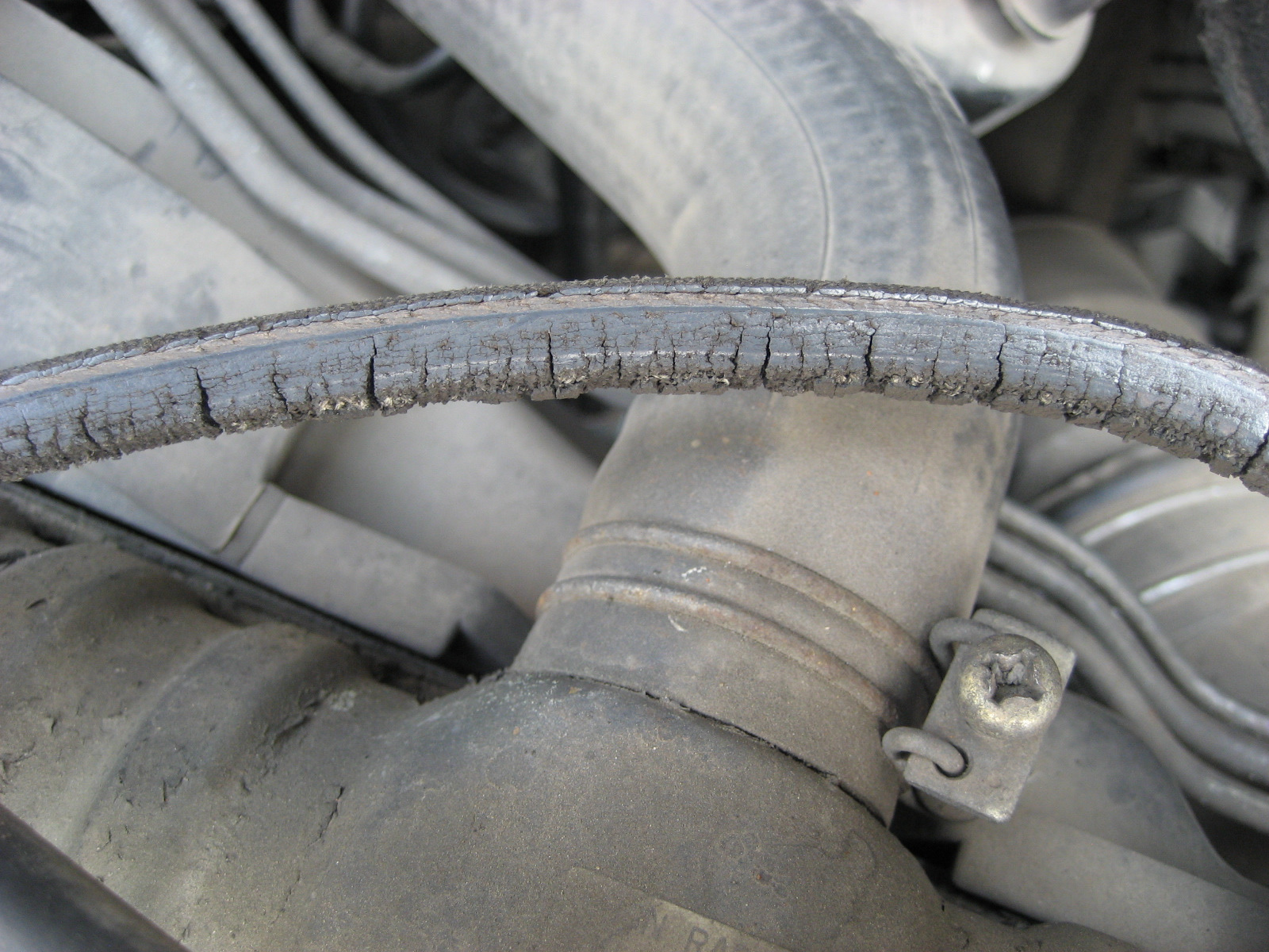

Покрутил ролик натяжения ремня кондея, решил его смазать.
Ну и ремень кондея надо бы поменять.
