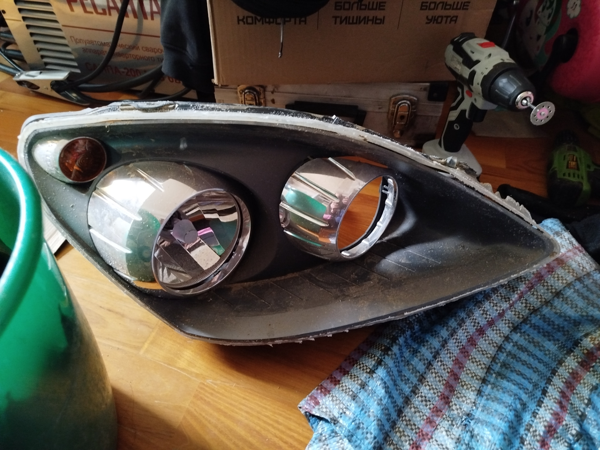

Решил попробовать сделать стекло фары ) так как купить новое нереально, а покупать старые заезженные не то. Новые я считаю дорого для такой фары. А тут осталась одна фара вот и решил попробовать. Единственное будет без полосок возле поворотника.
А можешь мне парочку сделать?
Еще со своими не как руки не дойдут. Как сделаю выложу что получилось с этого
Буду ждать, у меня тоже стекла все с микротрещинами. Искал стекла отдельно ничего не нашёл.
Да я сам смотрел везде где можно. Даже писал знакомым в Европу там тоже нет стекл на наши.
Гипсовая матрица и термоформовка?
Даже не знаю что это
rutube.ru/video/3b04538ae…acca6e915fa30e5/?r=plemwd
Это серьёзно. Такой аппарат у нас не найти
www.drive2.ru/c/649579101257999456/
Очень интересно, только непонятно как…
Старые времена СССР) оргстекло.
Оргстекло, которое подразумевается-худшее, что можно было выбрать.А почему просто не отполировать?
Микро трещины от перегрева
