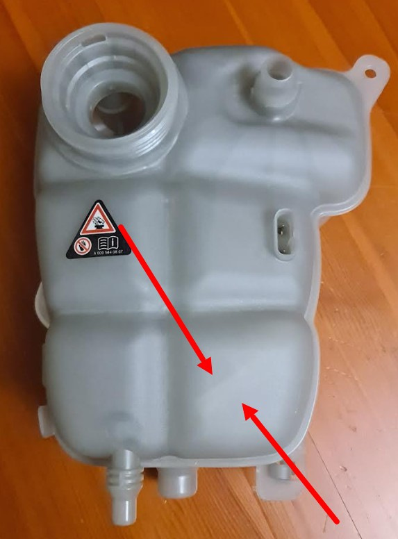

На фото стрелками показано, где этот мешок живет. Его немного видно на просвет. Достать его от туда не получится. Ну или придется что-то придумать нужно. В новом бачке (пока он сухой) слышно эти гранулы, как они в мешке пересыпаются и злорадно ждут своего часа вырваться на волю :)))
Код бачка: A2475000049

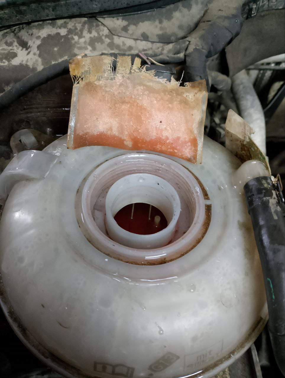

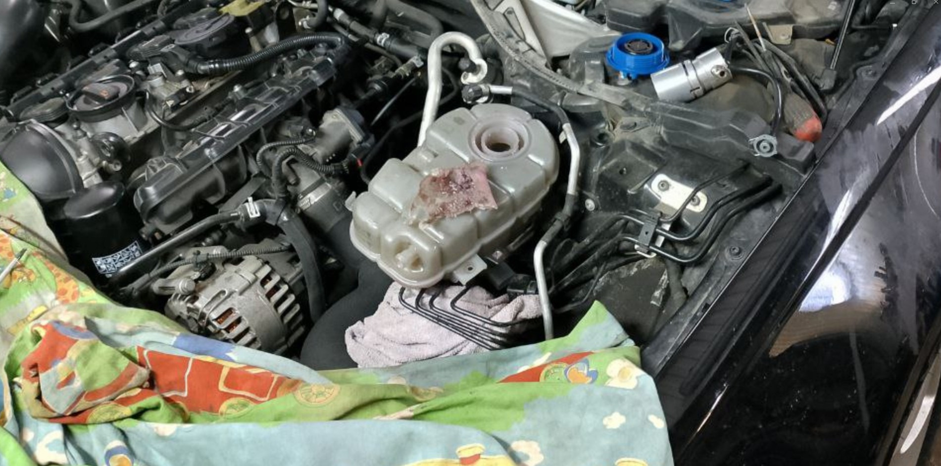

Ну и мастер, который мне будет менять антифриз и бачок скинул пару фоток, где уже пропустили момент, мешок порвался и силикагель отправился в свободное плавание по системе, забивая всё что возможно по пути.
