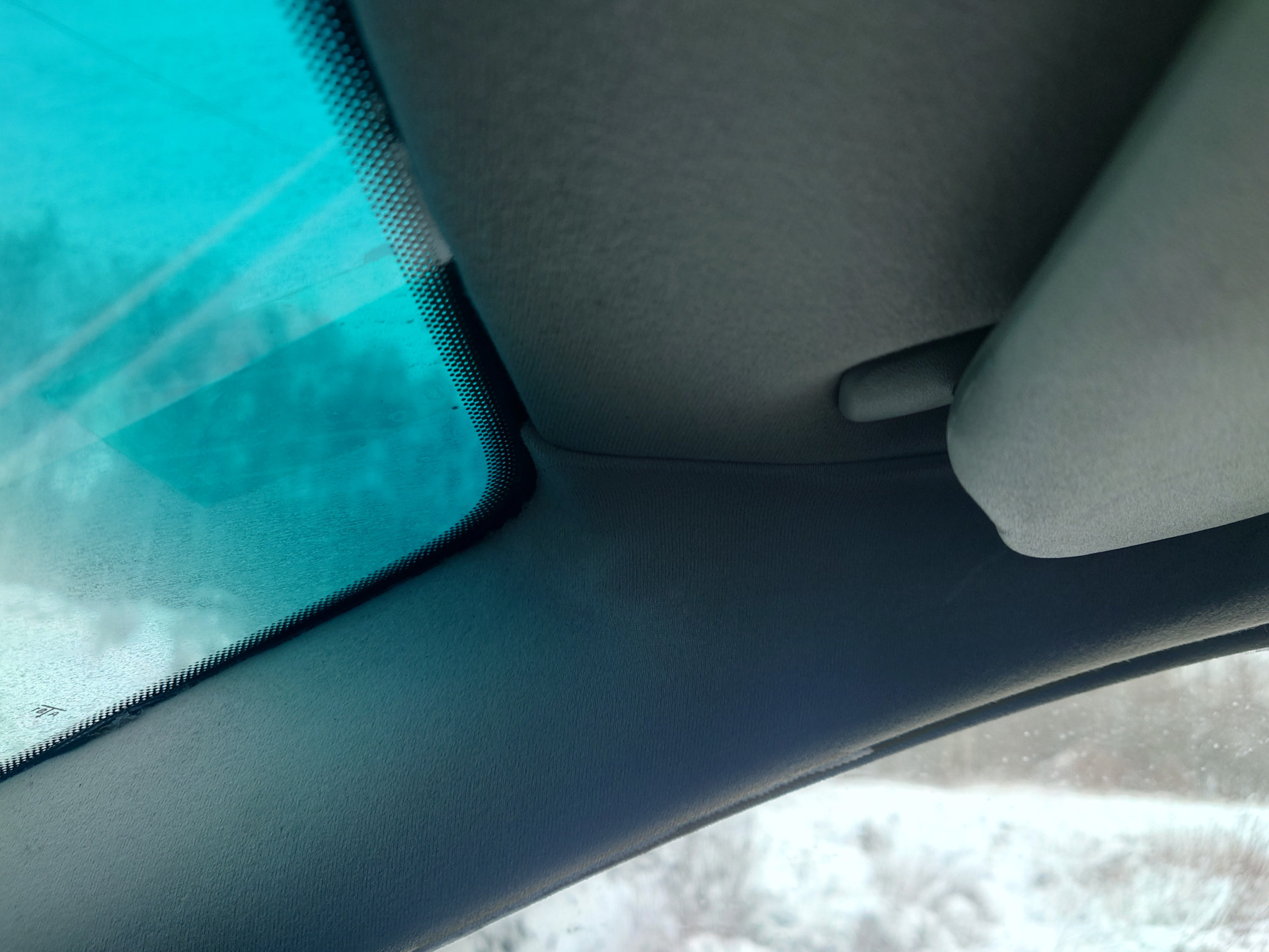

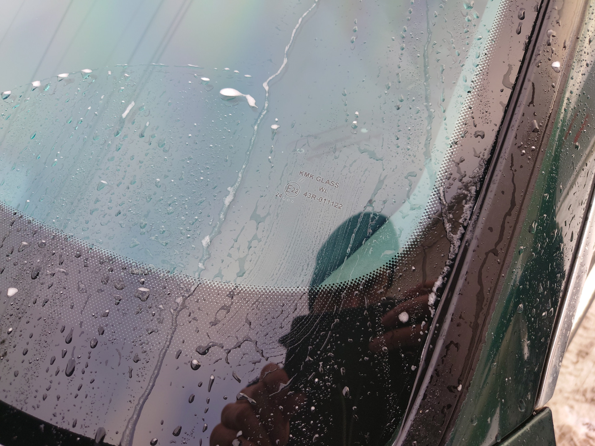

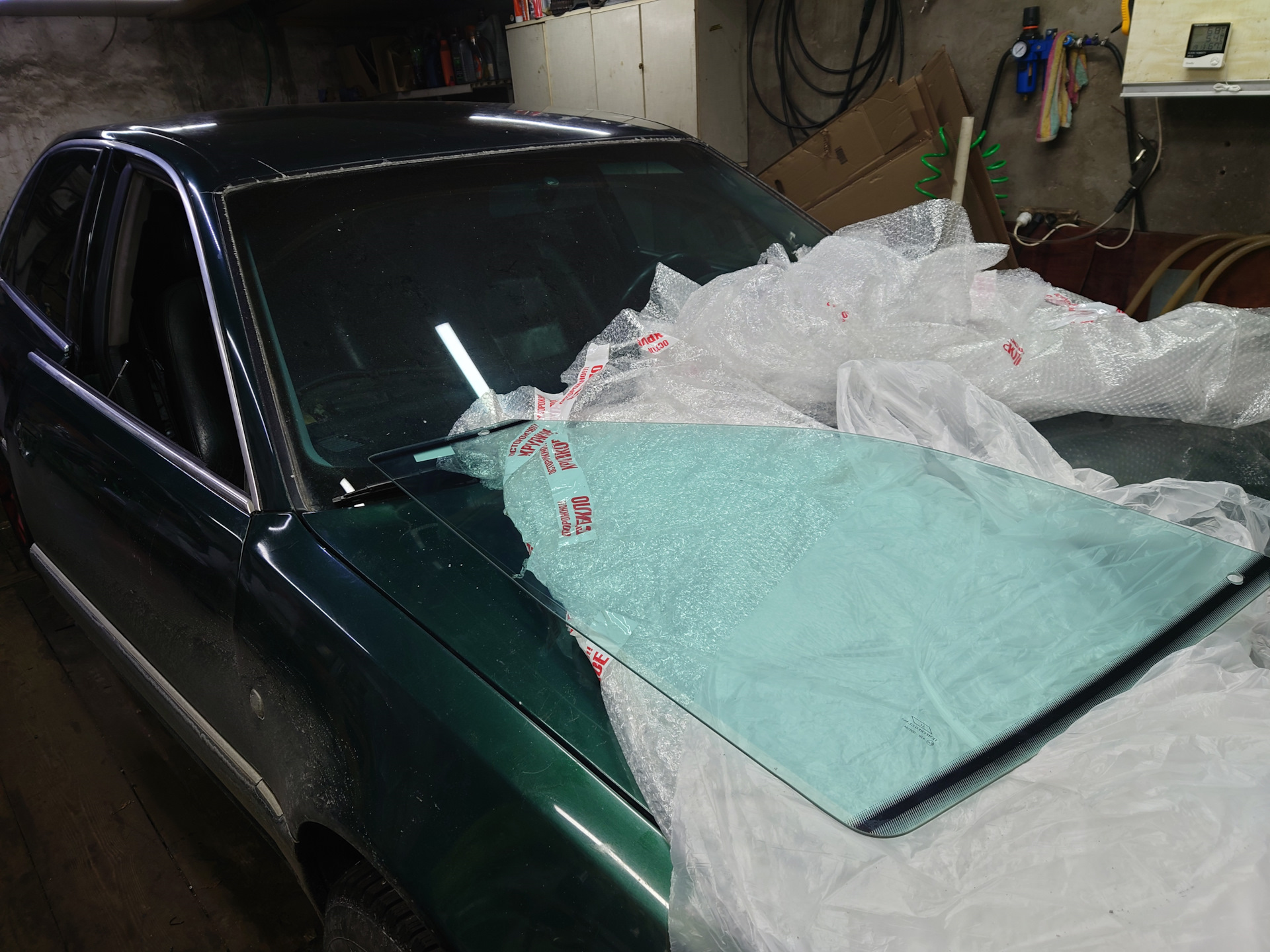

Началось с мойки, когда побежала струйка воды по внутренней стороне лобового стекла, сверху у пассажира
Вообще планировал летом сам поменять, даже всё для этого купил, но не судьба видать

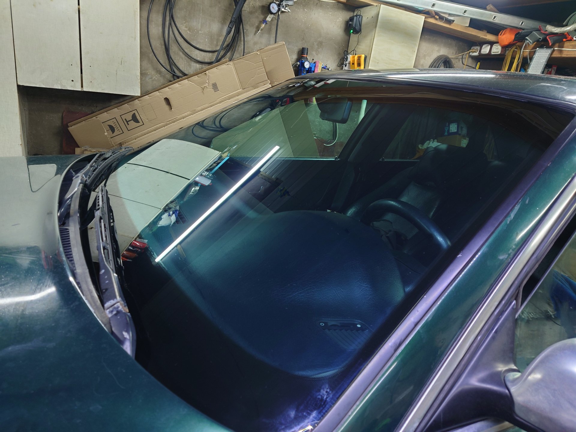

Брал как и до этого КМК
Так как меняли в сервисе решил и атермалку сразу чтобы наклеили
Плюс бронь, но за бронь 25 000 зарядили! Я был готов 10 000 за бронь, но не 25 000 блин, короче только замена и атермалка

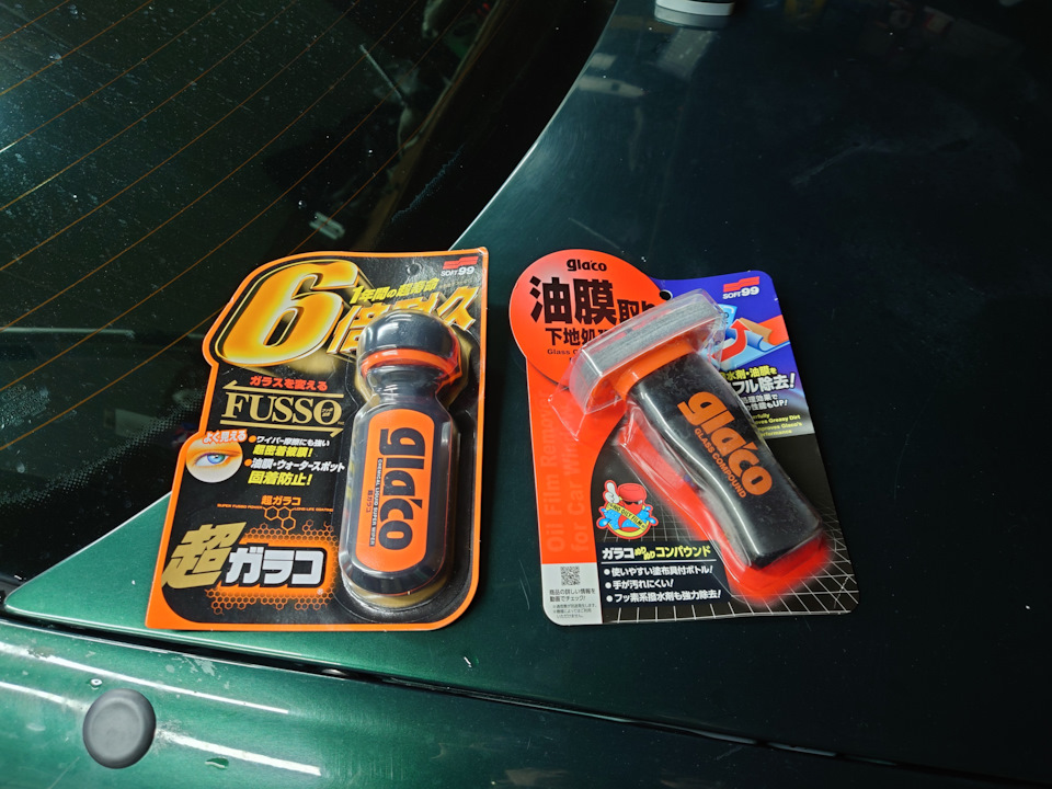

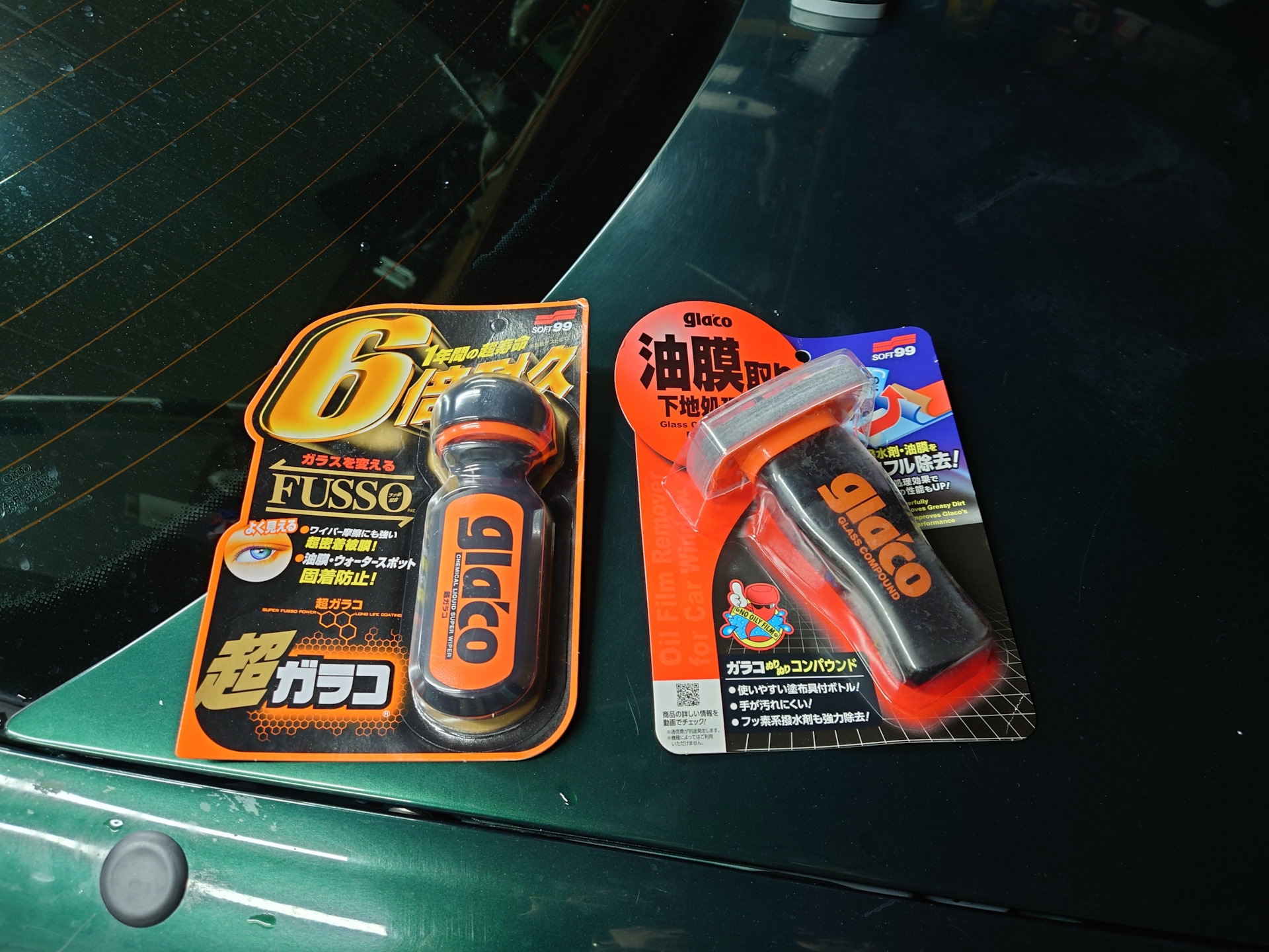

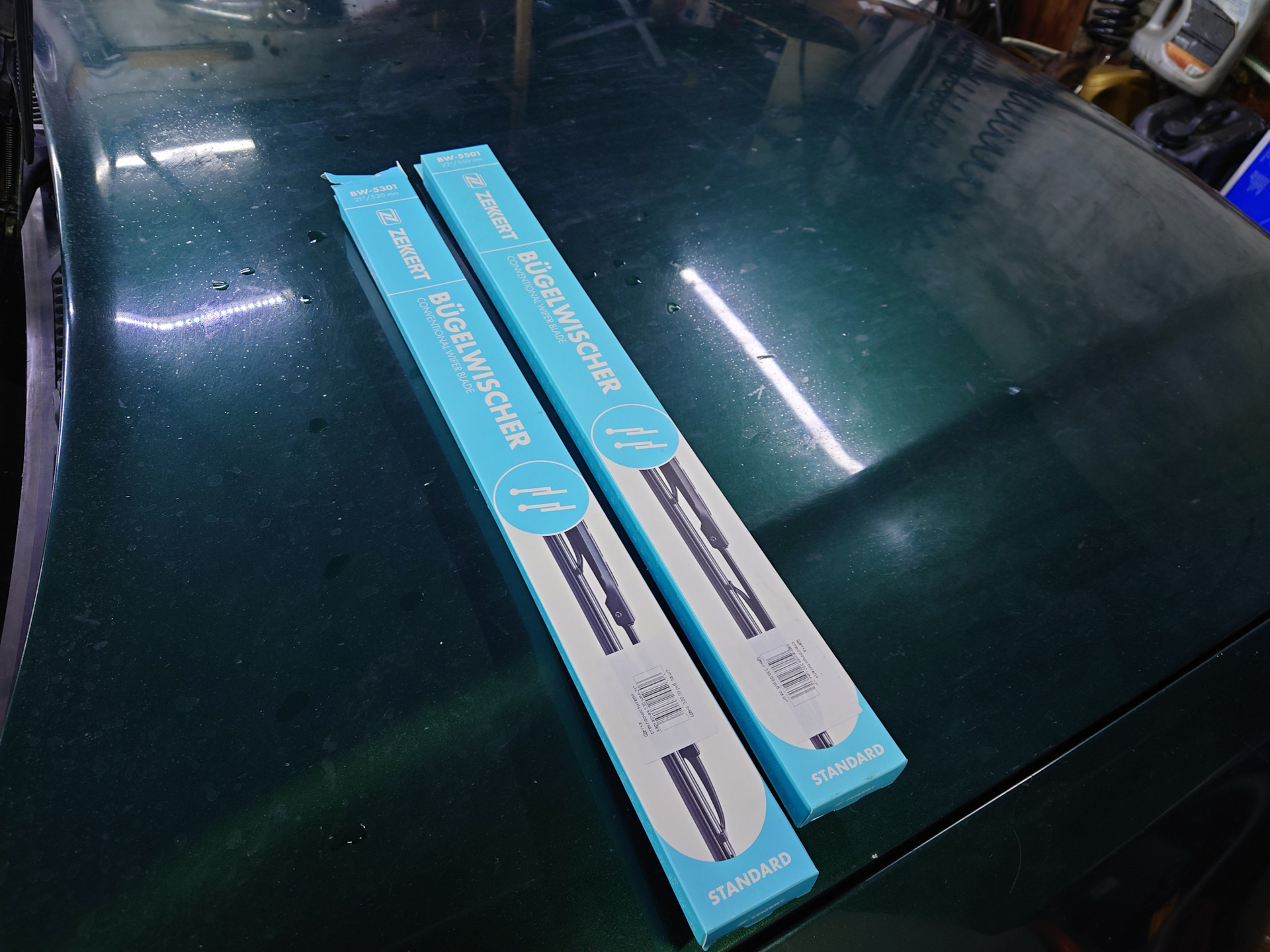

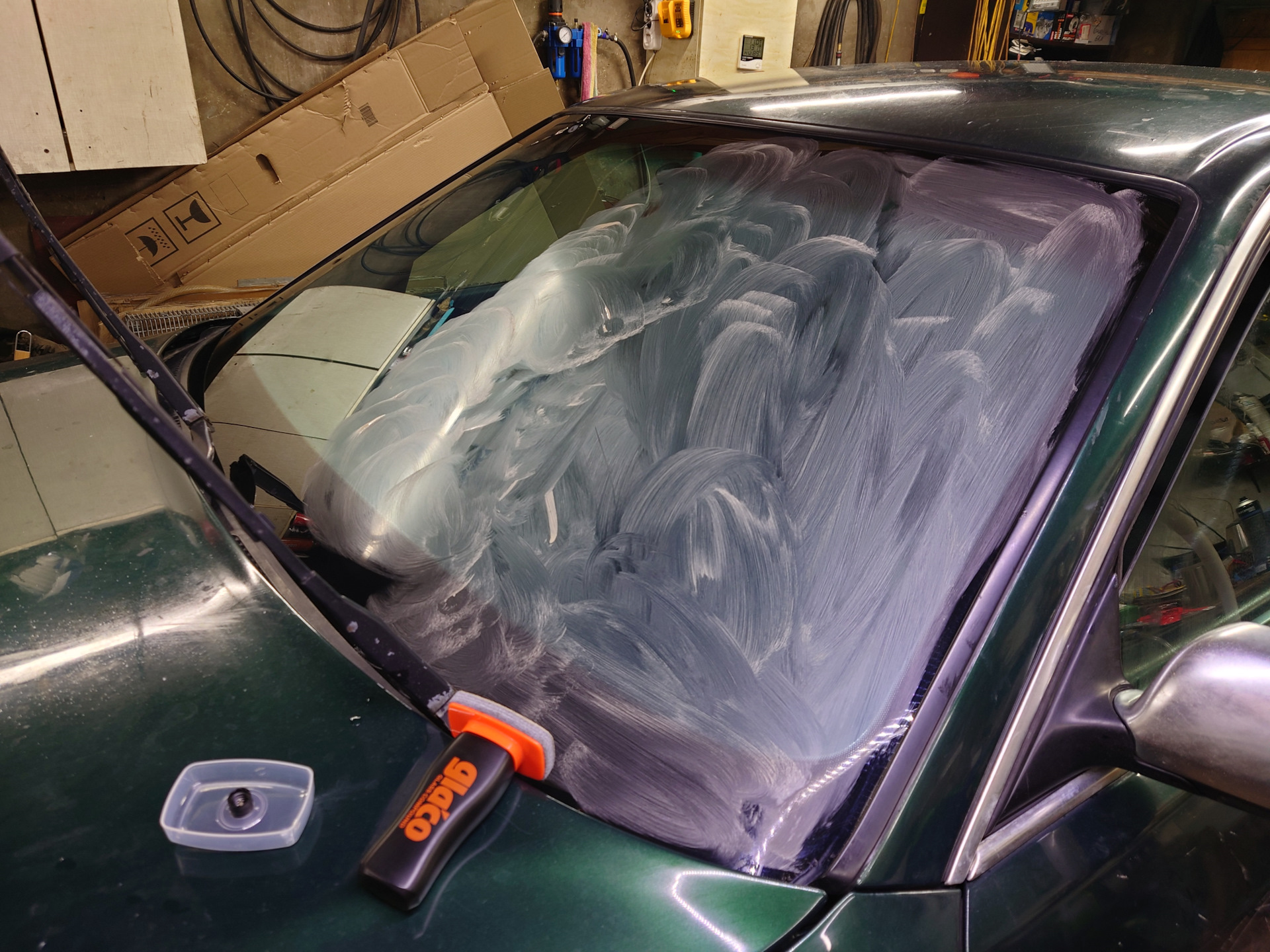

Сразу новые щётки и анти дождь

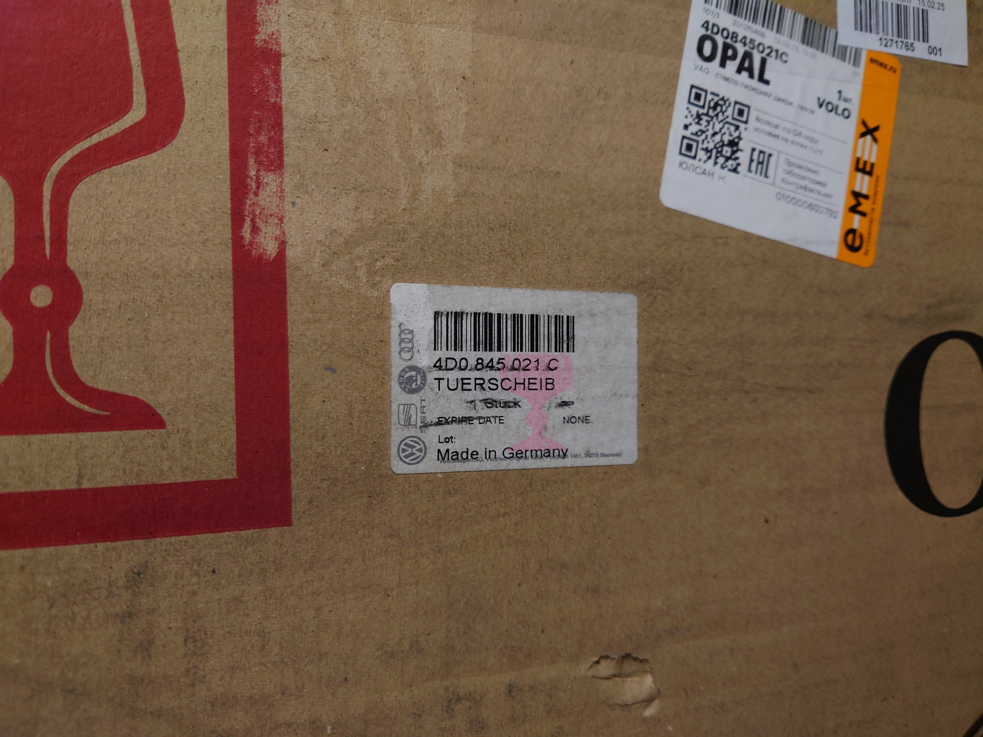

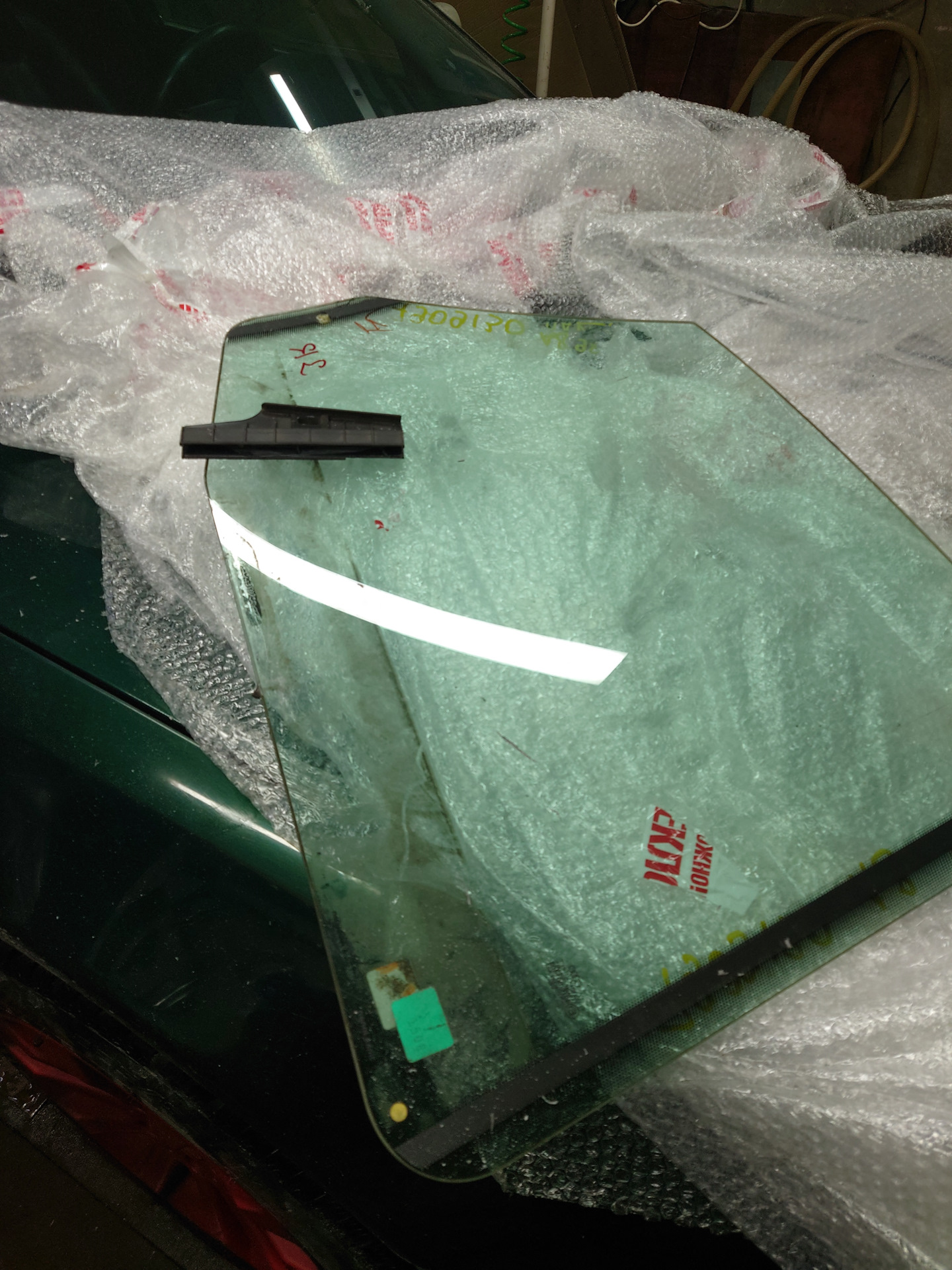

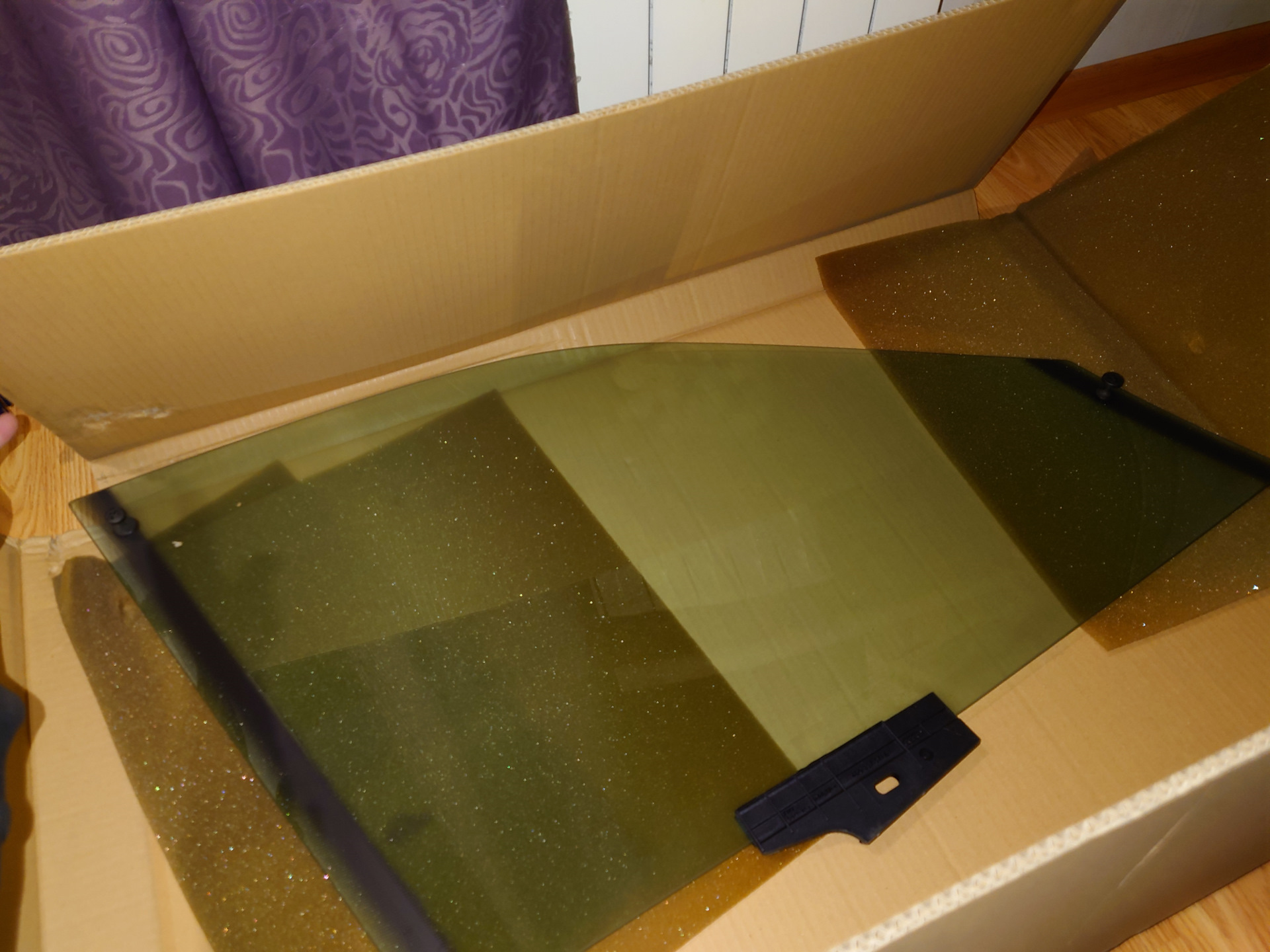

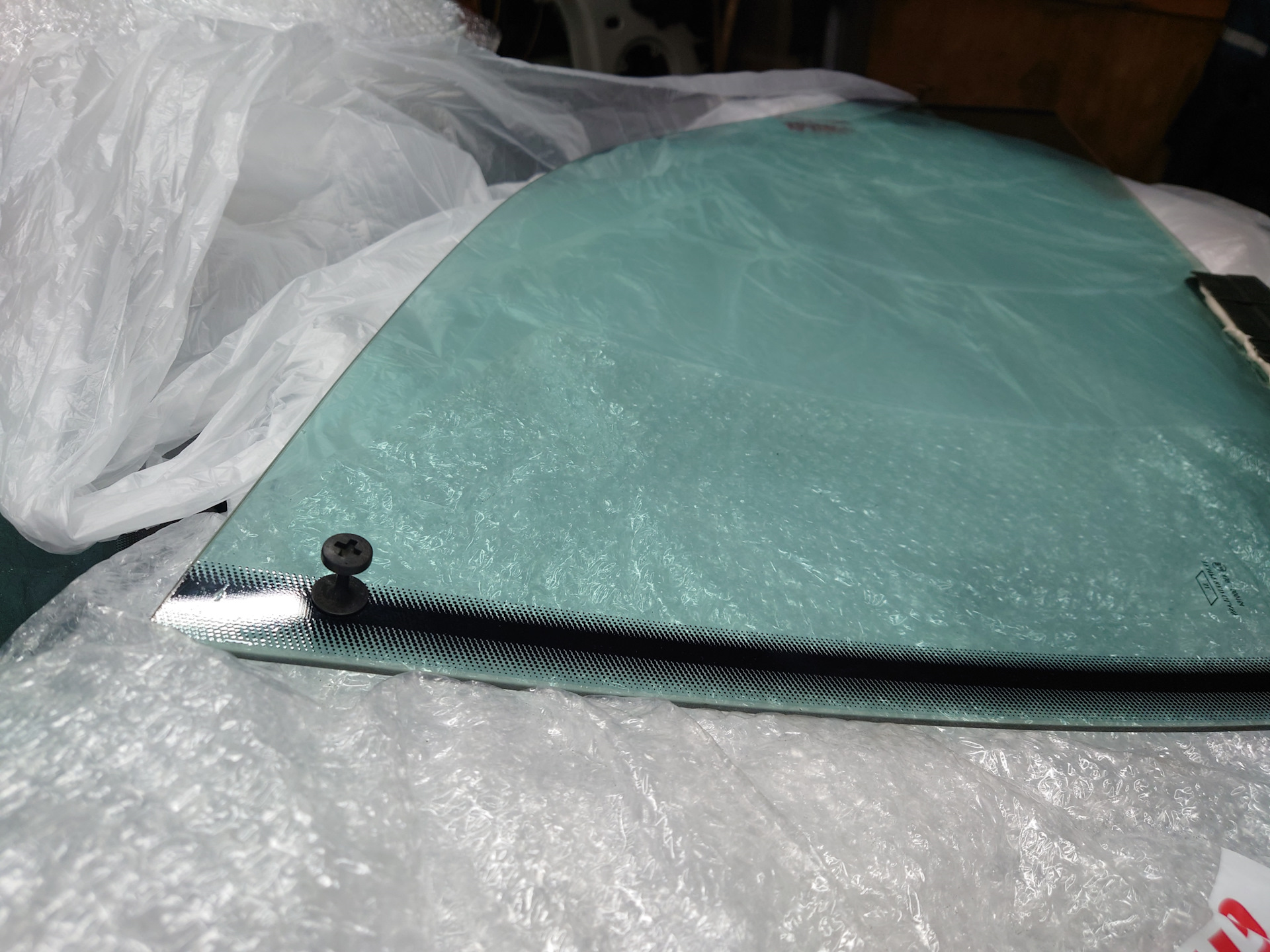

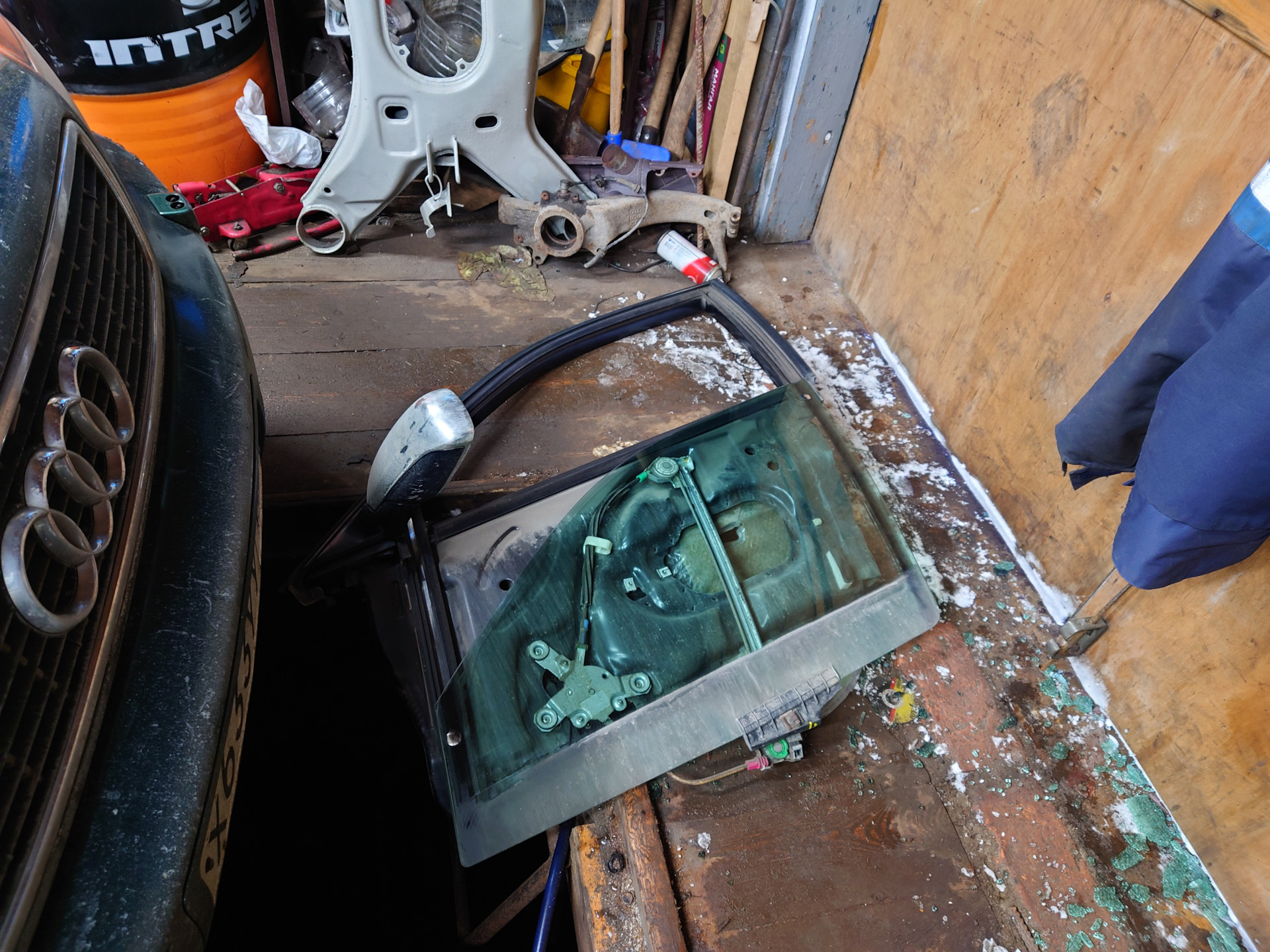

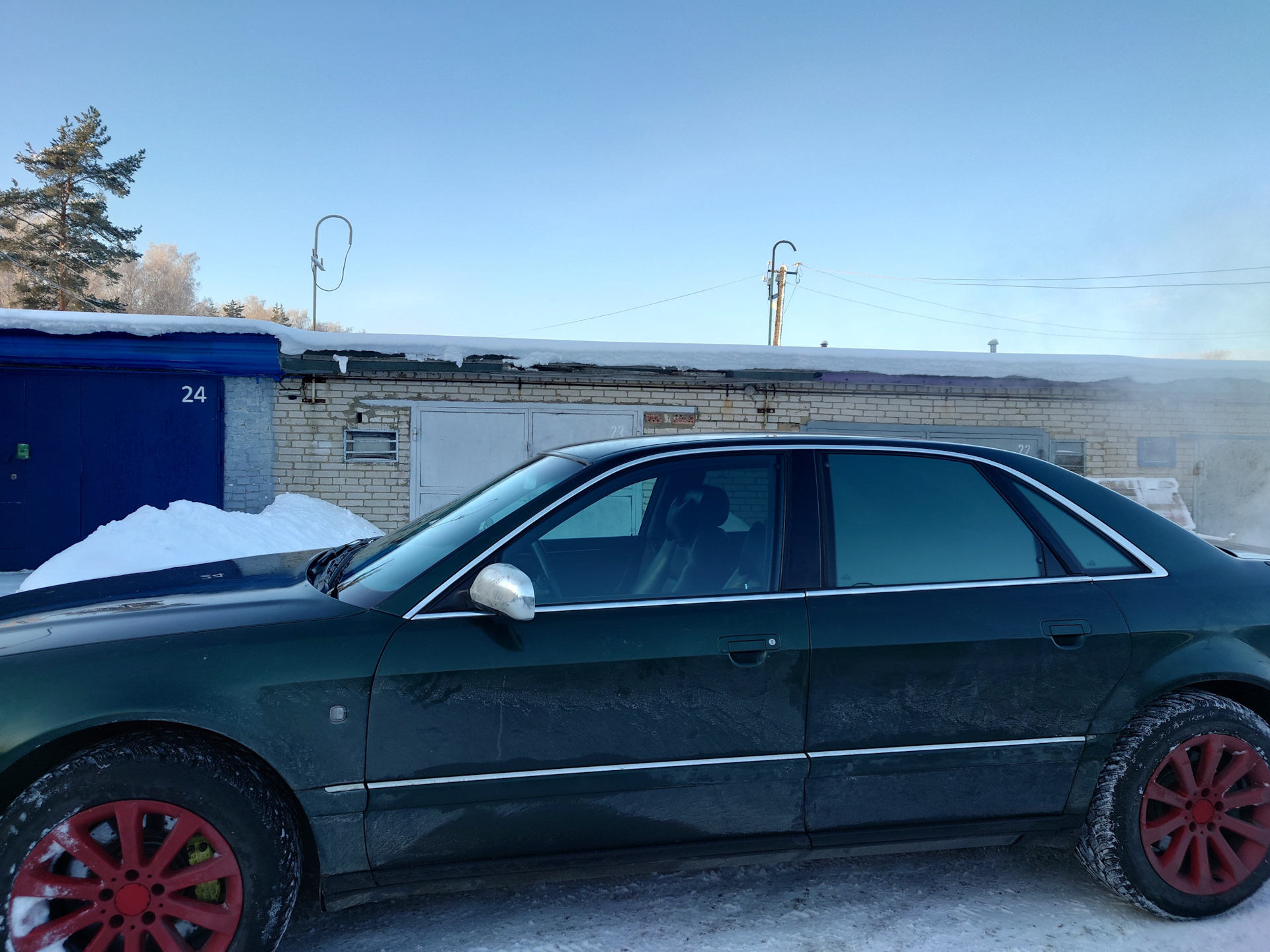

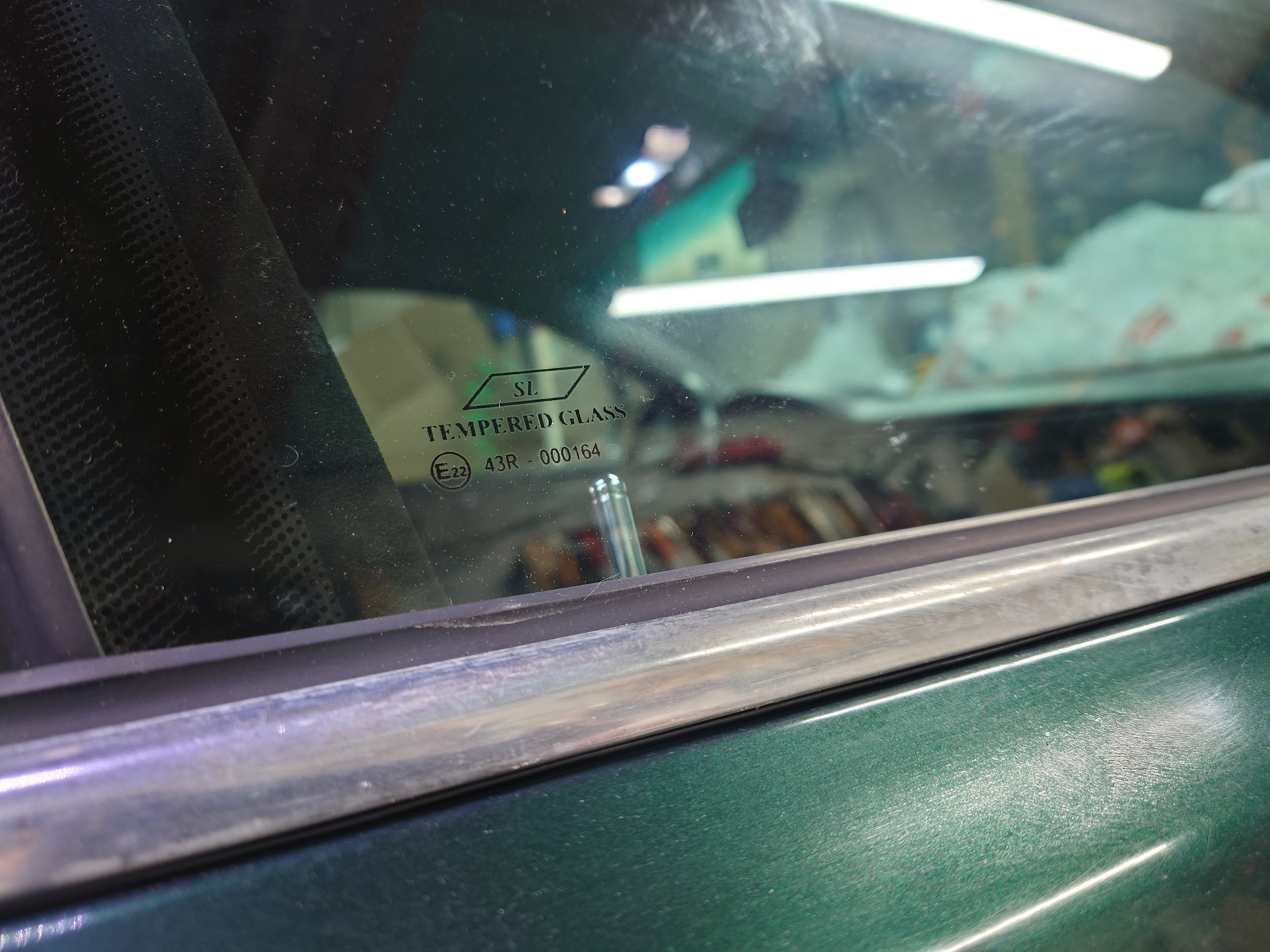

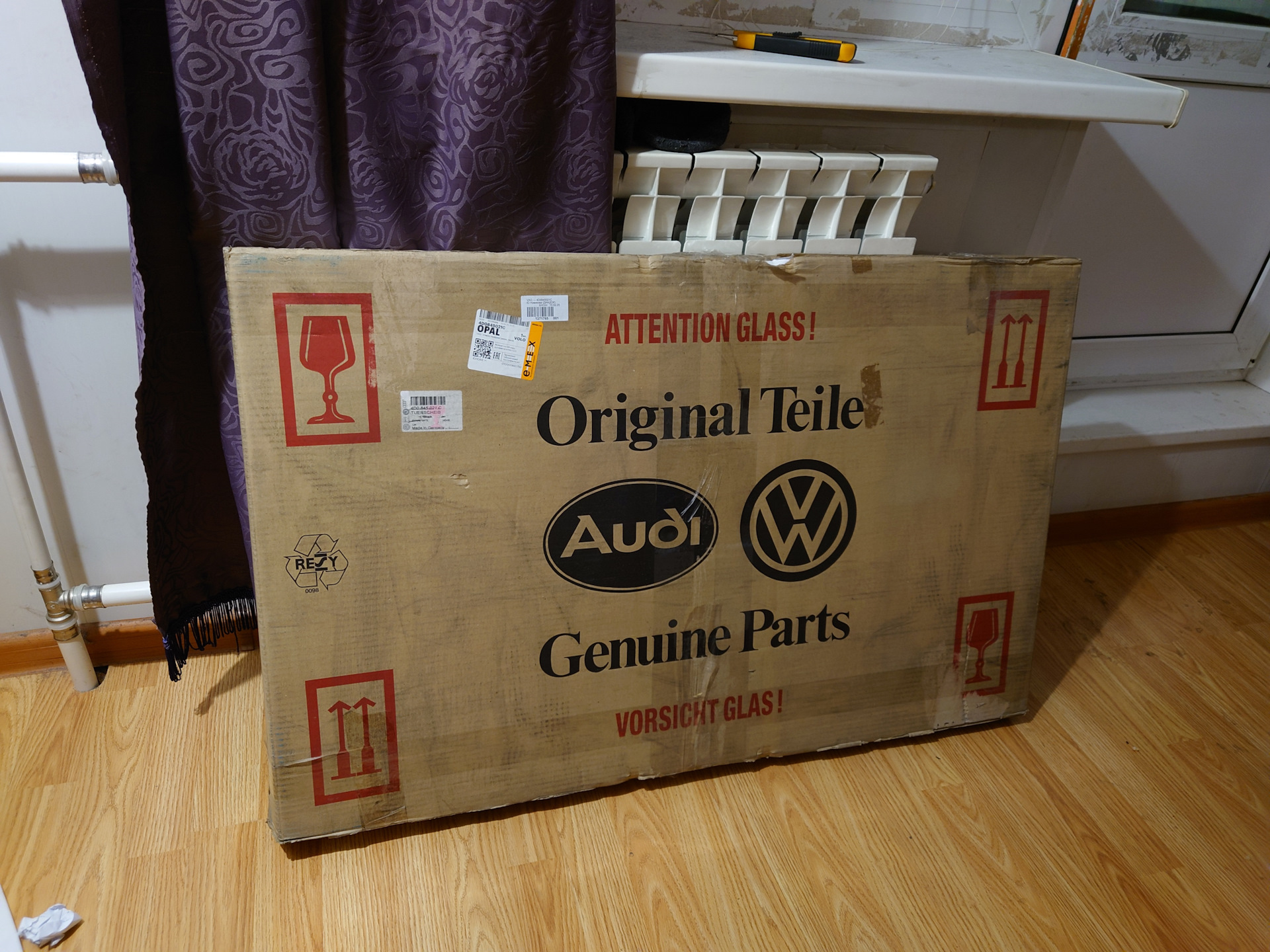

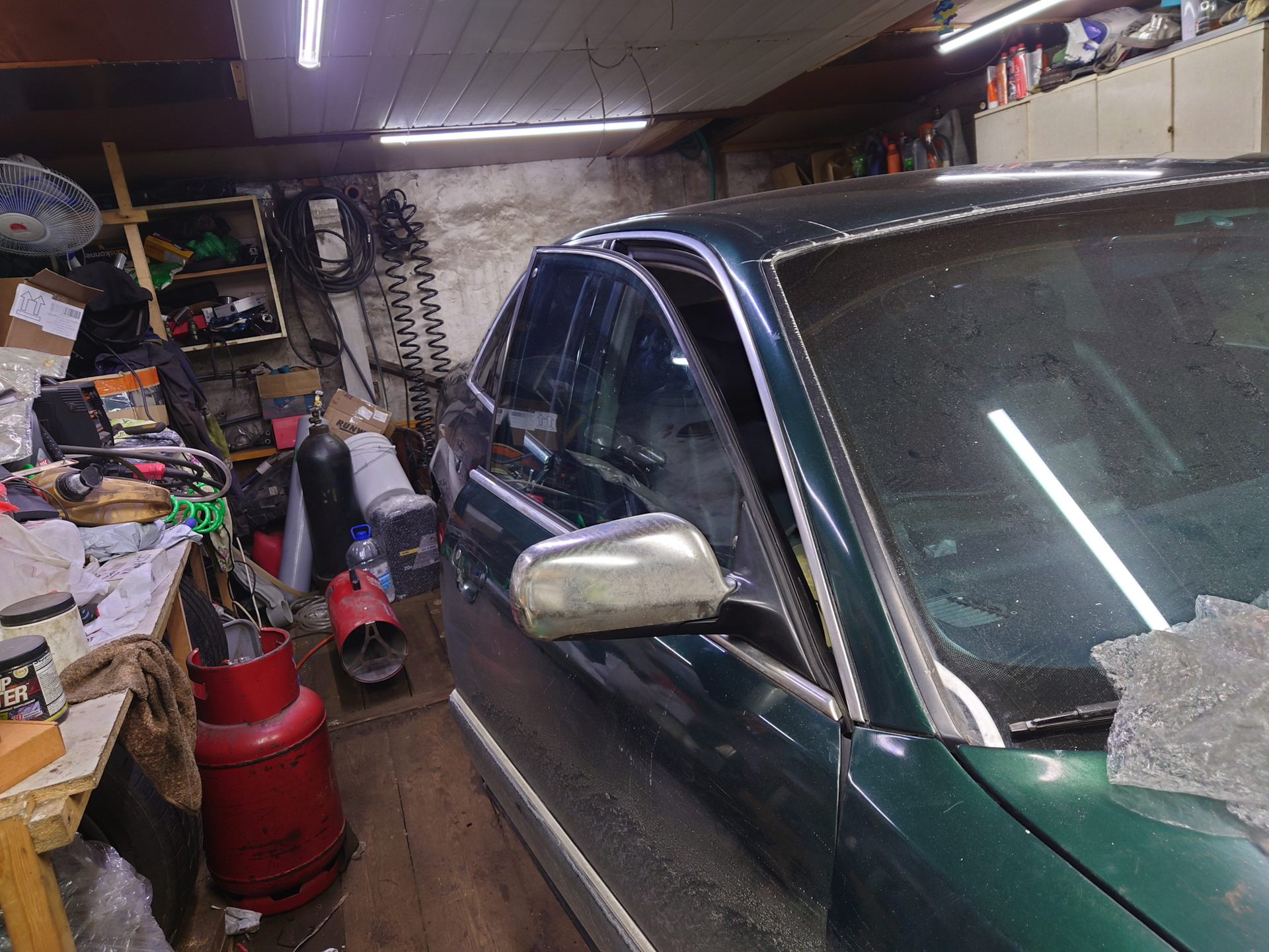

Долго не думая решил и боковые передние поменять за одно. Брал Lemson
и VAG

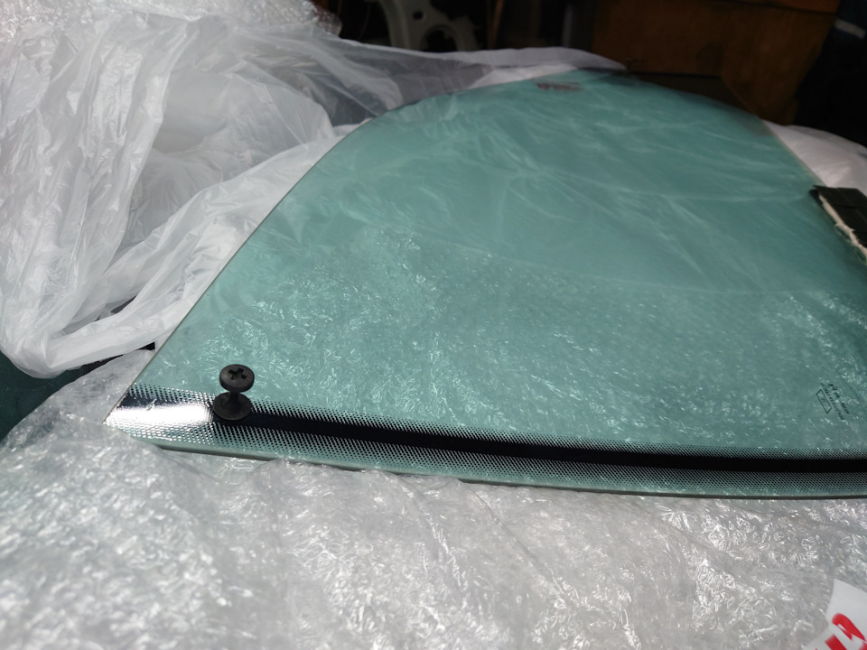

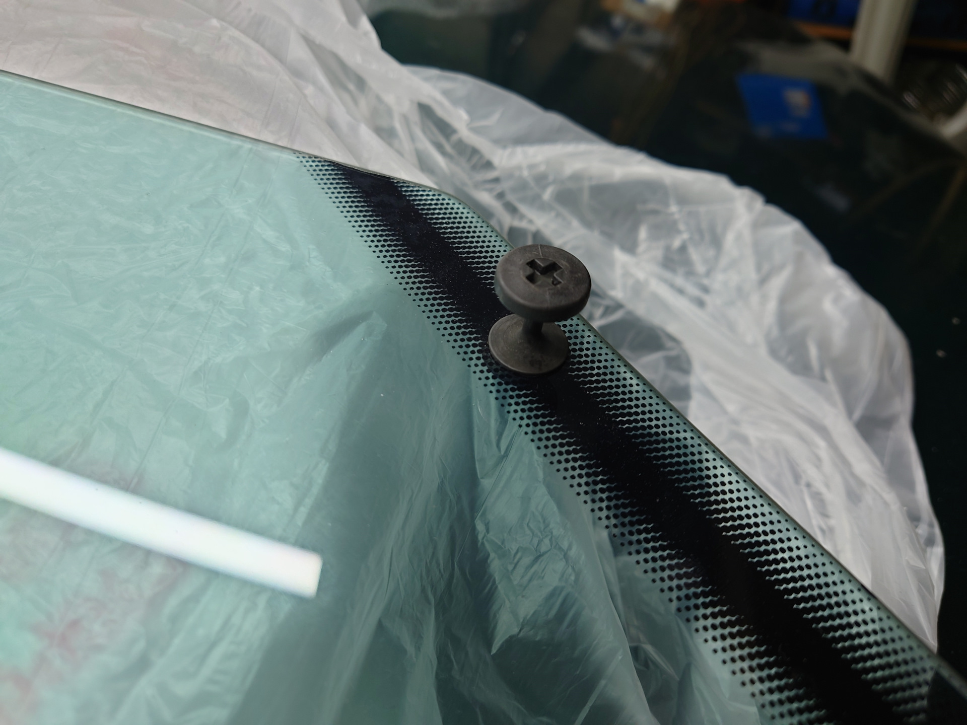

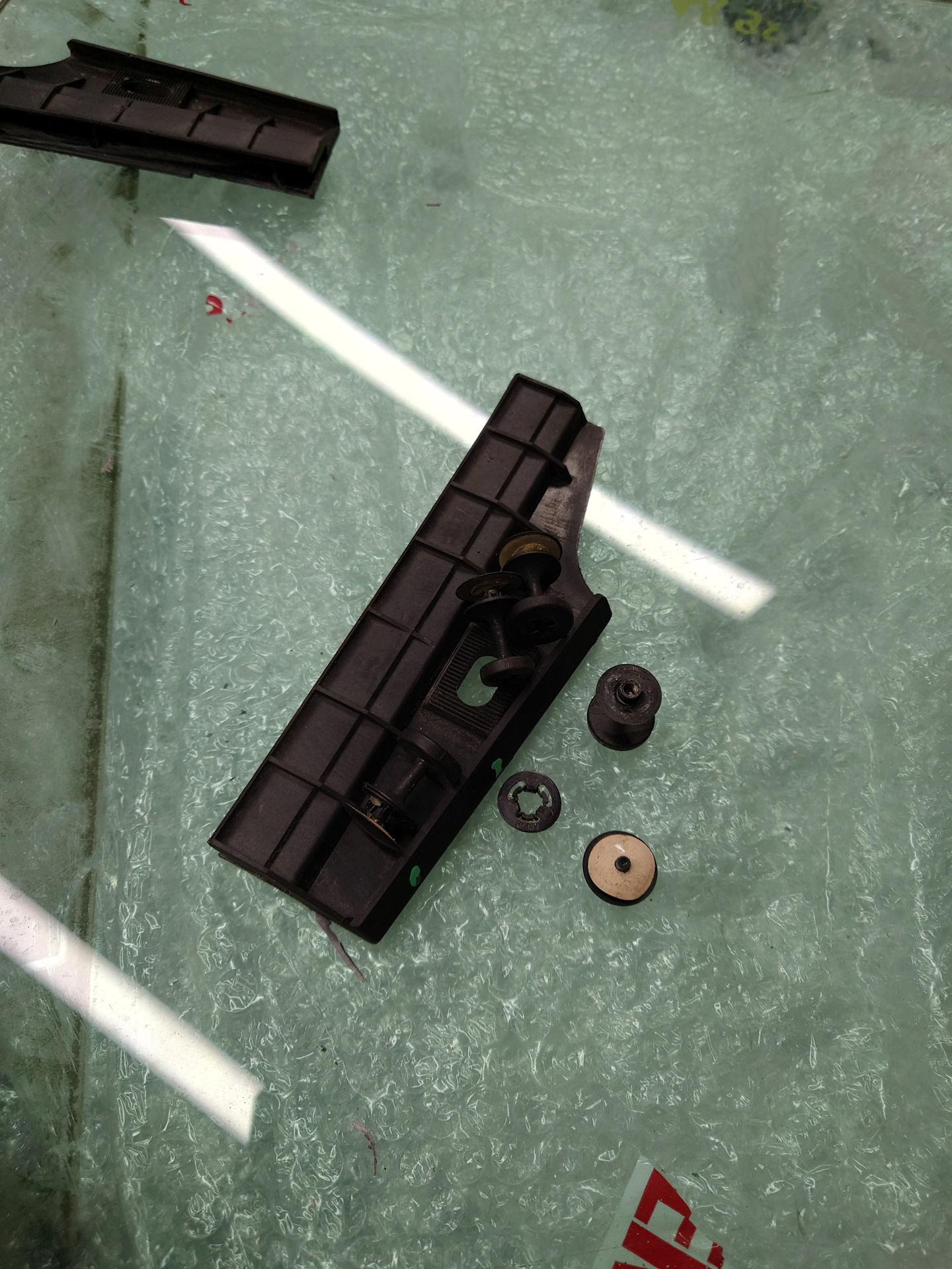

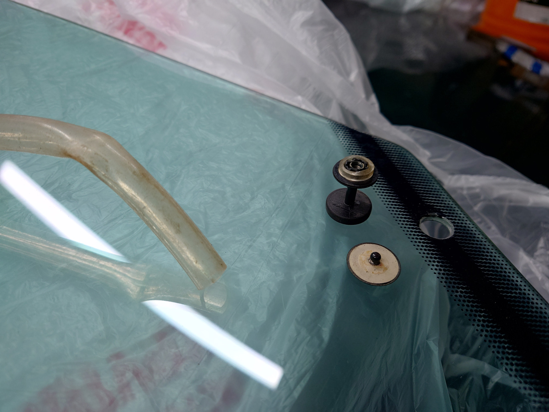

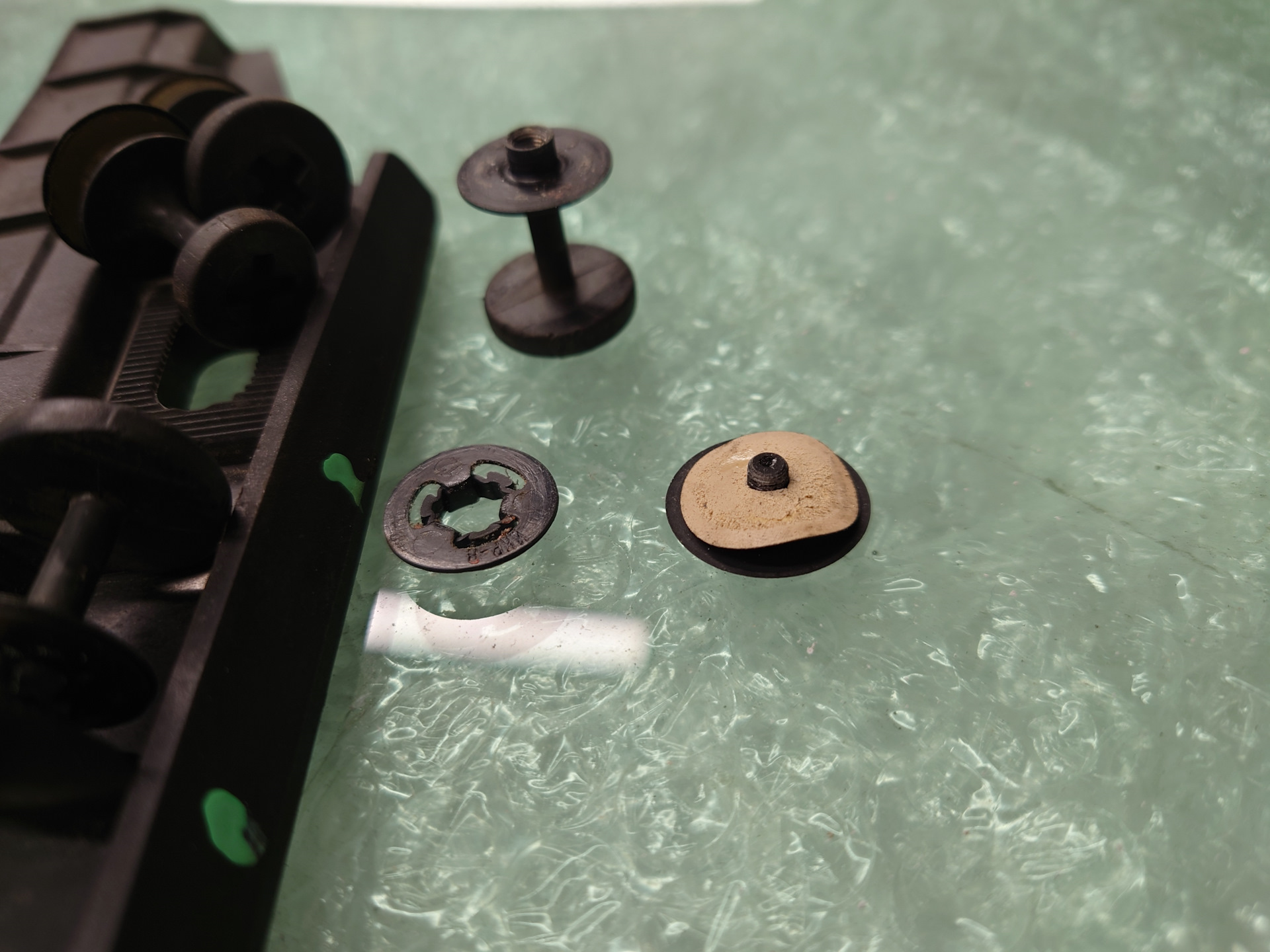

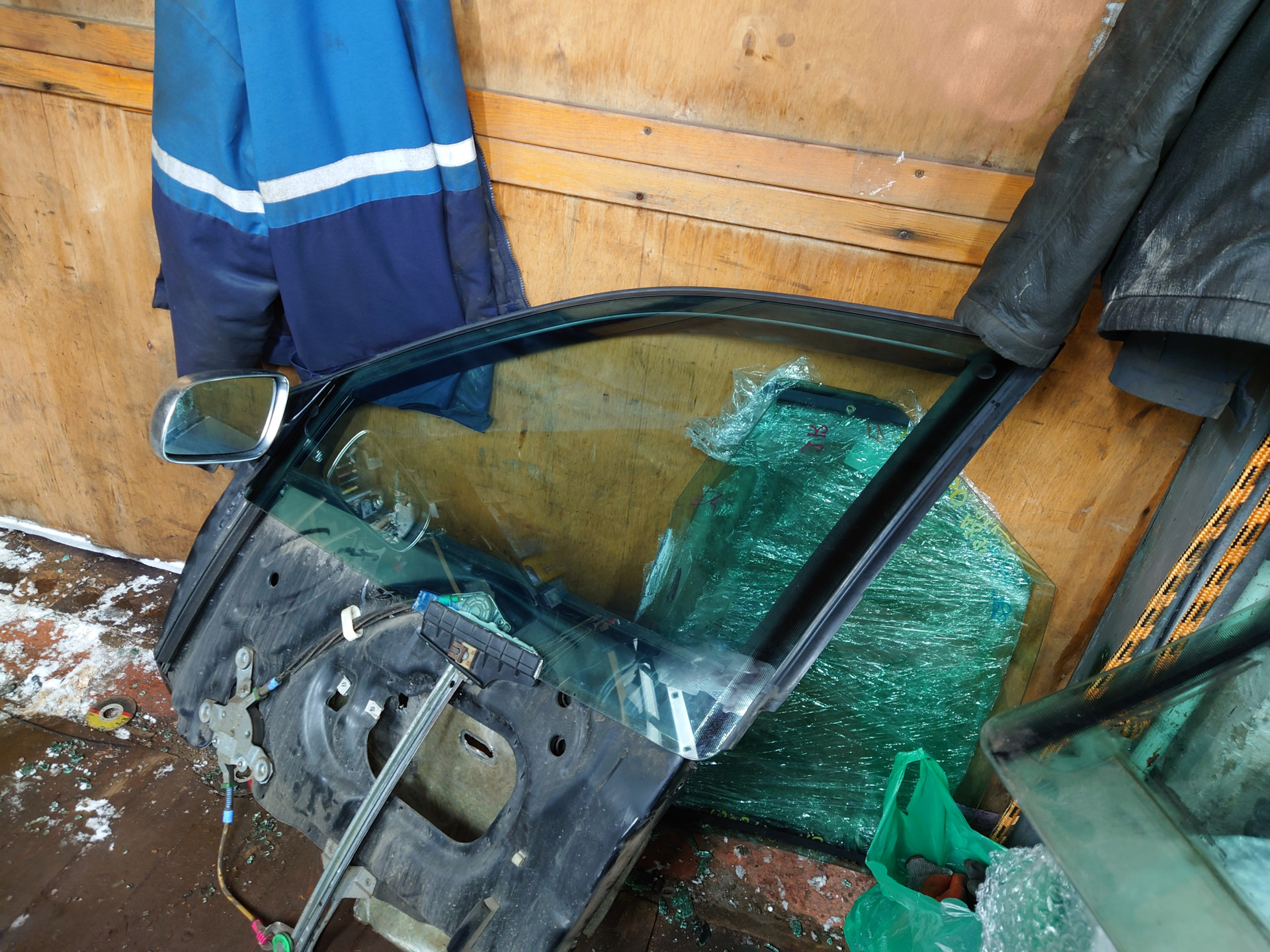

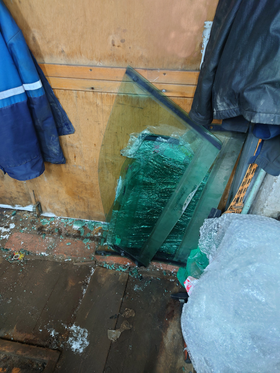

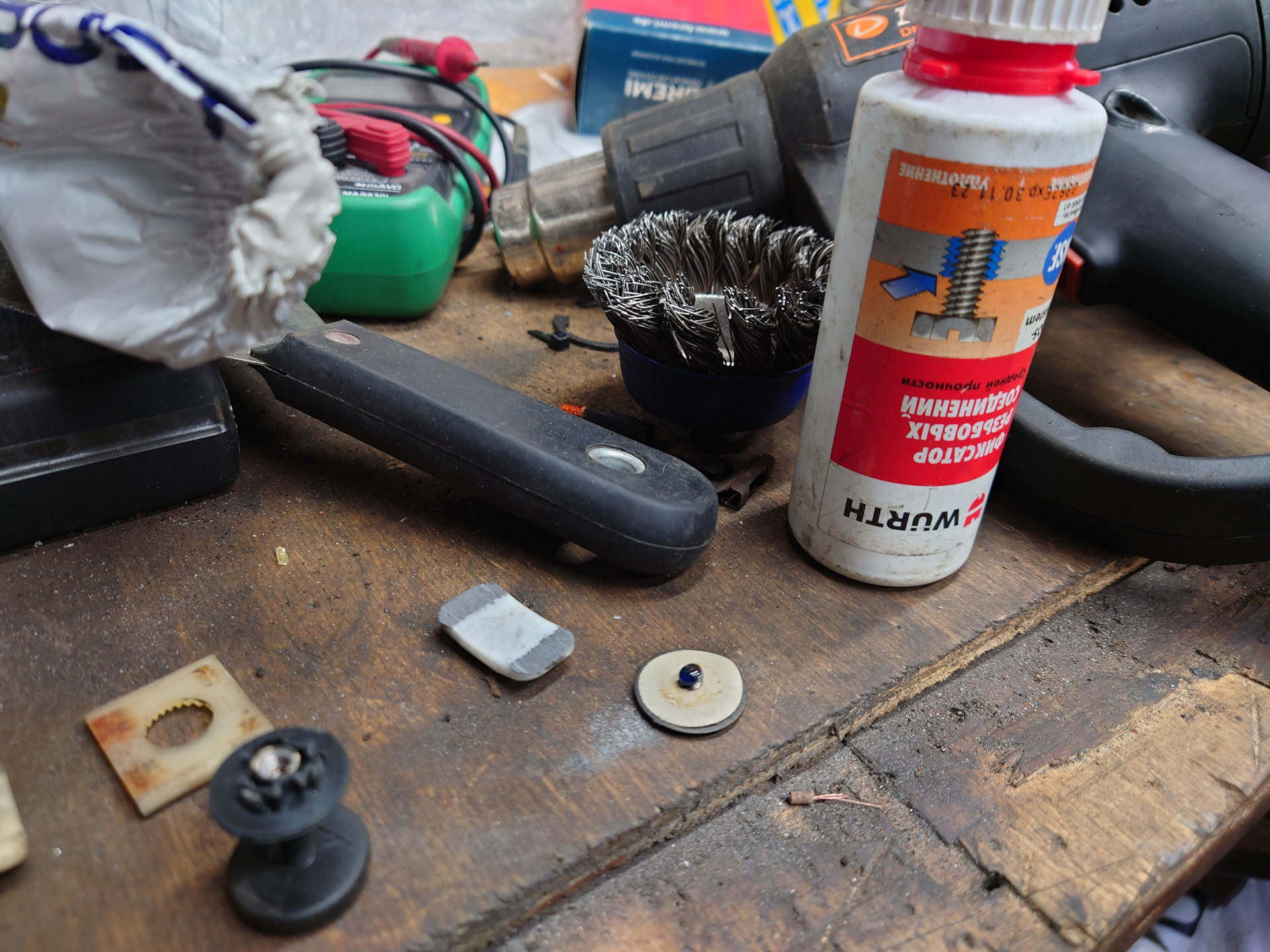

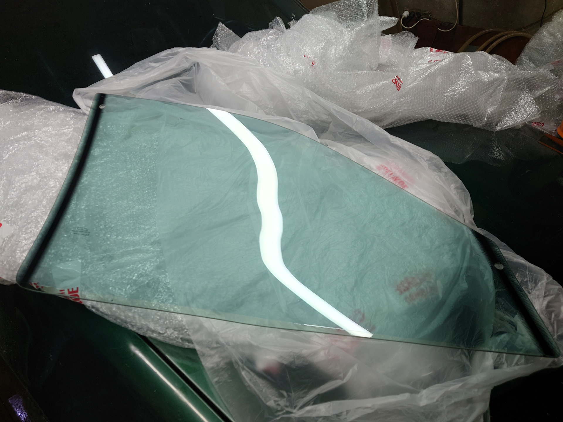

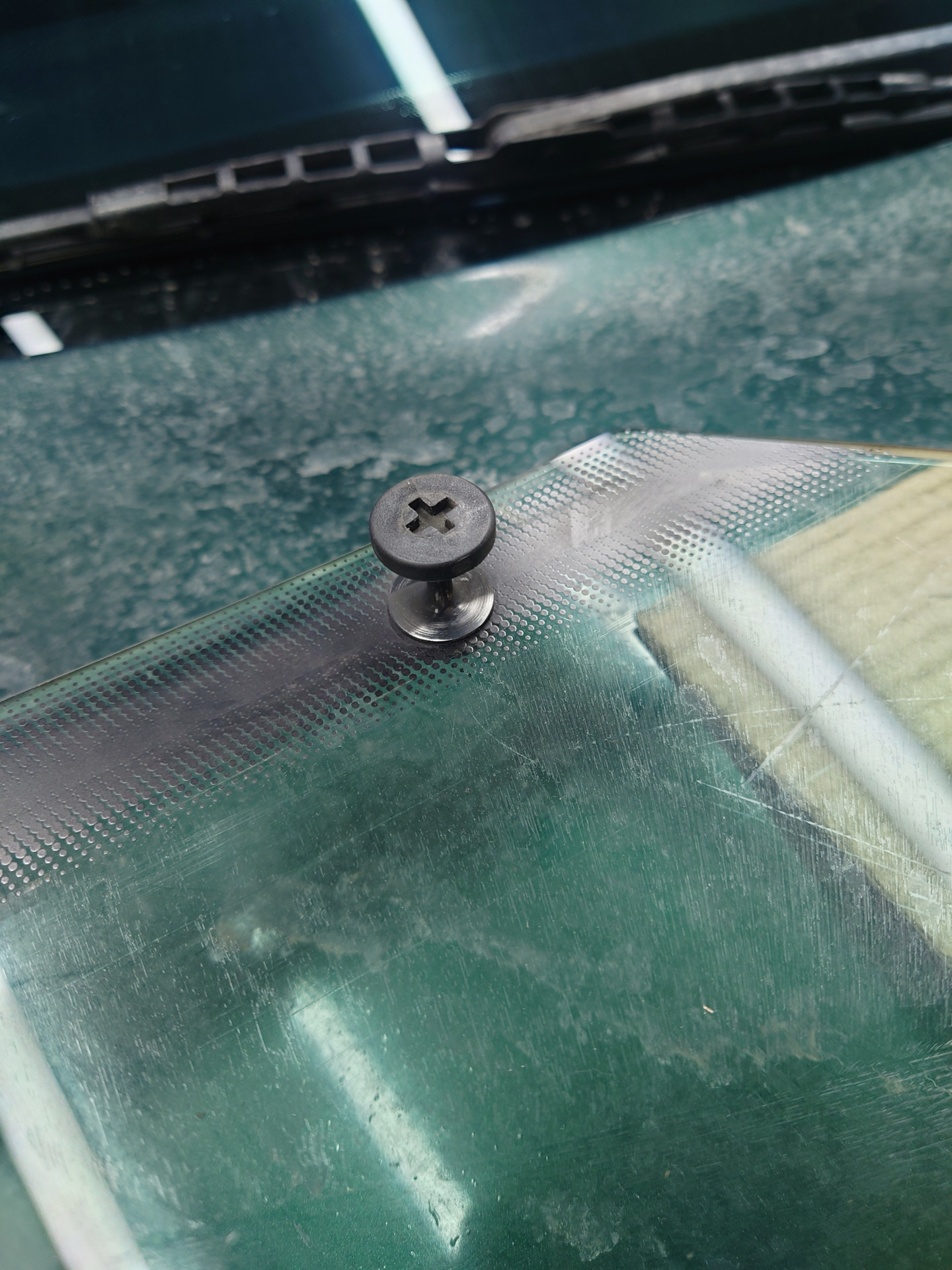

Оригиналы пришлось ждать, так что ставил Lemson. Lemson идут голые вообще. Направляйки и держатель брал с бу стёкол. Снимал с бу потому что, я НЕ НАШЁЛ как именно их снимать. Облазил форумы (была одна такая тема на аудиклубе по поводу этих грибков и как их менять, в общем 200 сообщений и только в одном написано ТИПО берешь и снимаешь !))) а то что там на фиксаторе винты сидят ничего страшного ) и драйв2. Подопытными были взяты с разборки за копейки
Кому интересно как их снимать, чтобы стекло потом не разбивать и пластиковую шляпку не ломать на грибке, спрашивайте. Так как у кого не спрашивал кто их менял, что на форуме, что на драйве никто мне не ответил…да и в постах никто не спрашивал. Походу нафиг никому не надо))

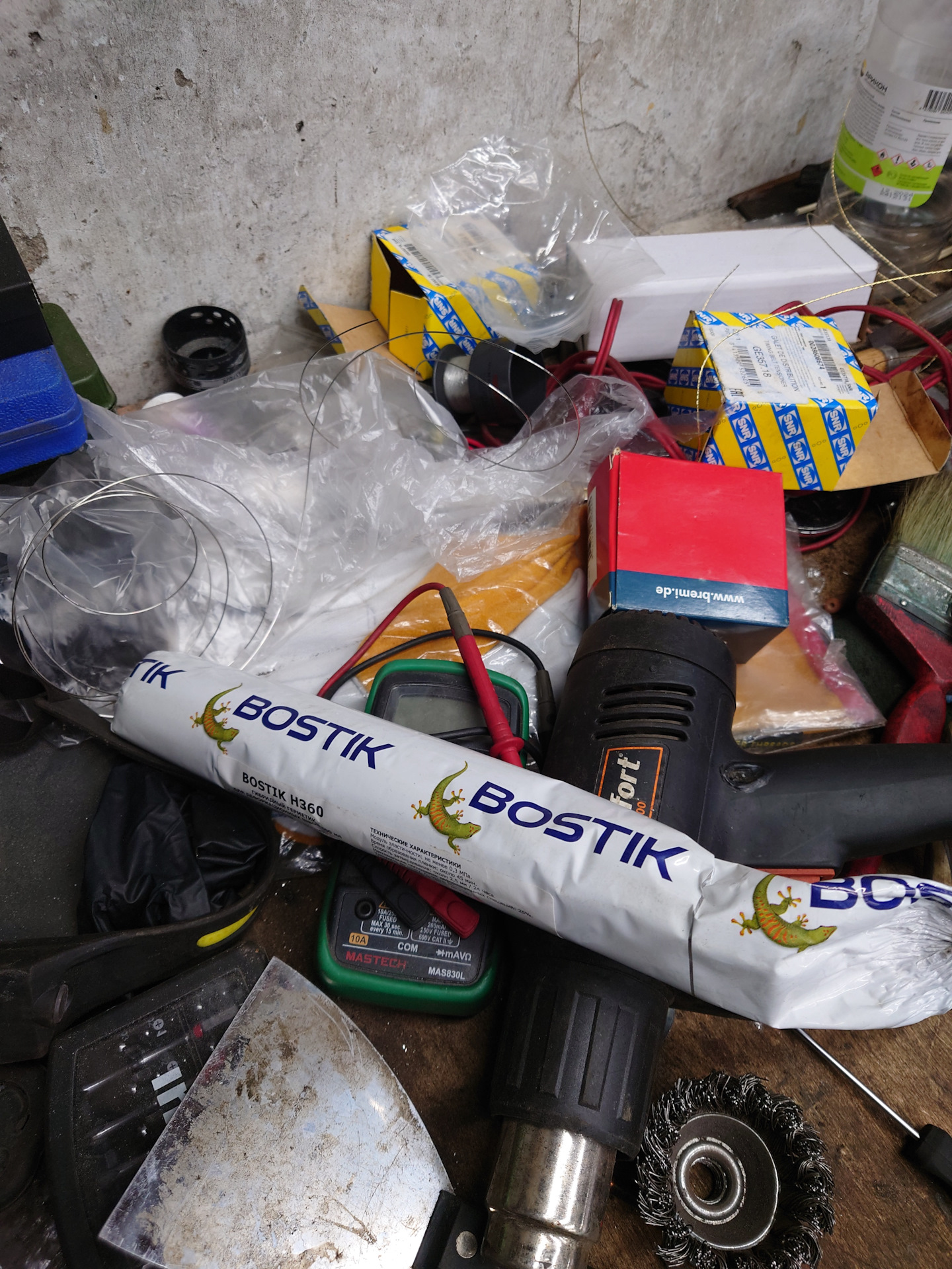

Клеил держатель стекла на Бостик (герметик такой если что)

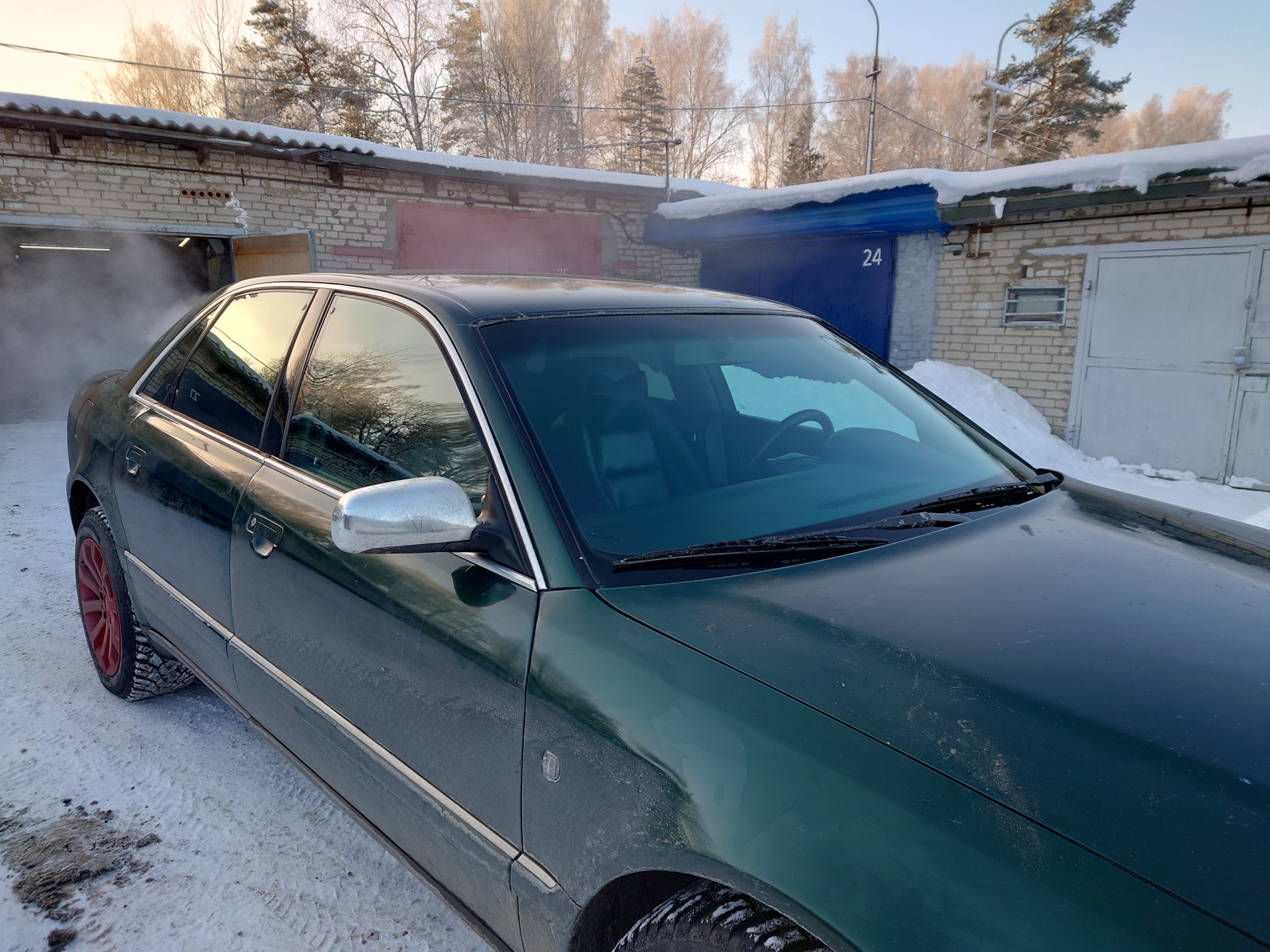

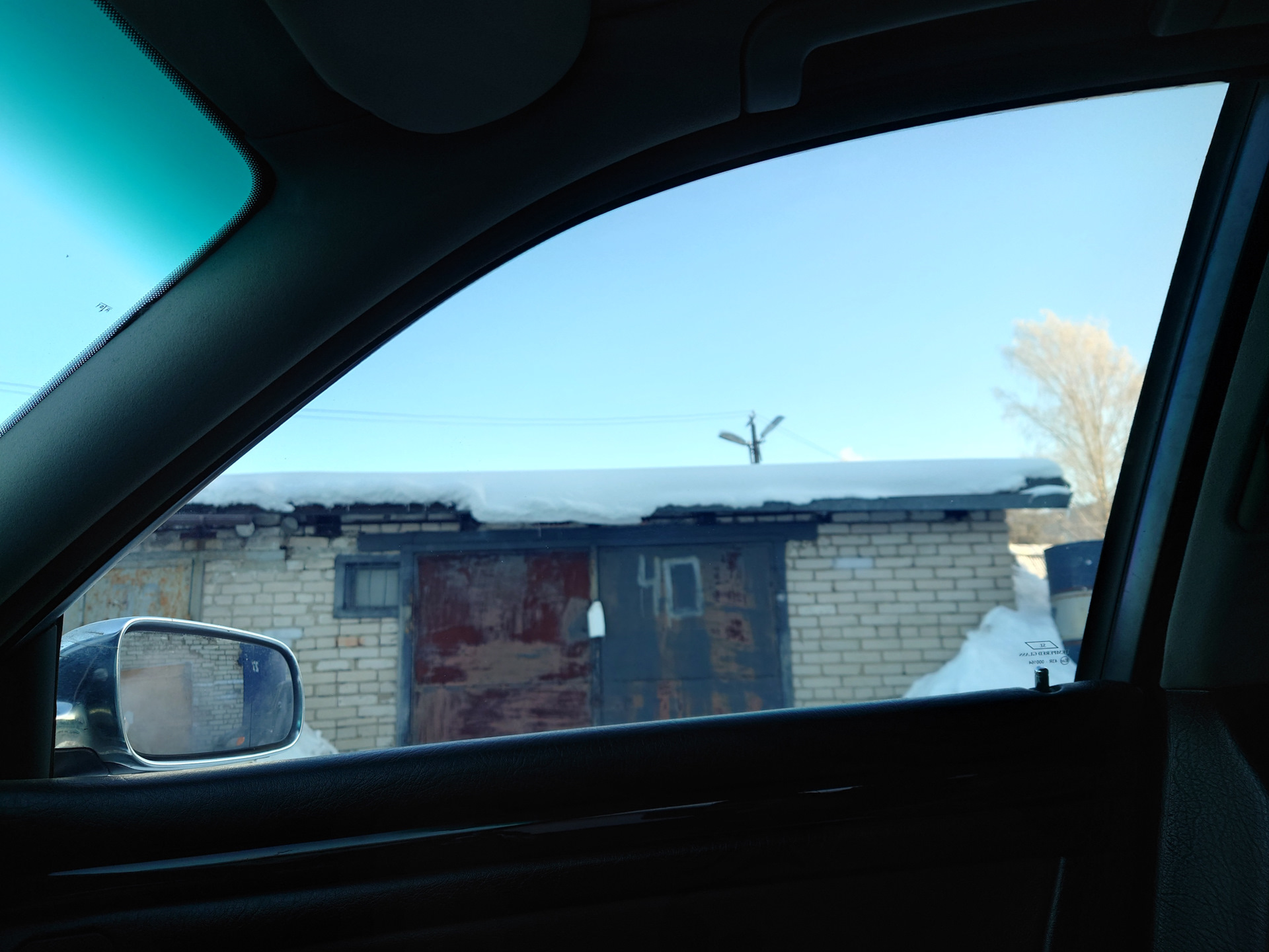

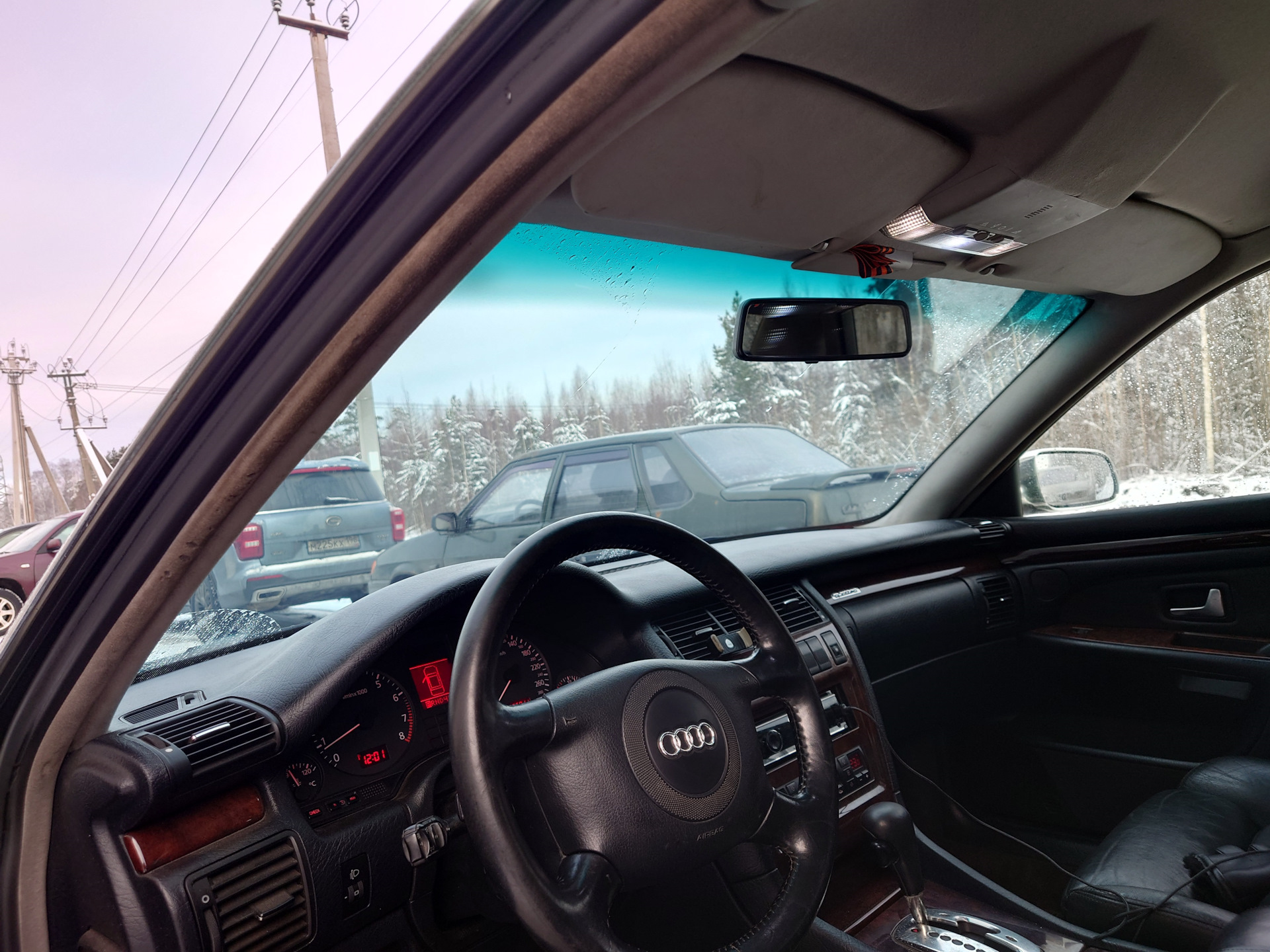

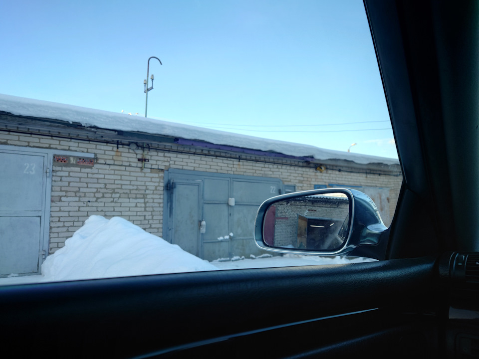

В принципе видно замечательно, вуали нет, что у КМК что у Lemson. Оригиналы оставил на потом, ну или когда нить продам
Лобовое KMK GLASS 8546agnblv(под вин номер)
Левое боковое Lemson 8546LGNS4FD по VAG 4D0 845 021
Правое боковое Lemson 8546RGNS4FD по VAG 4D0 845 022
Антидождь SOFT99 04146
Очиститель стекла SOFT99 04101

Подскажи, пожалуйста, как снимать грибки, очень интересно.
так…
Честно говоря нужна сноровка.
Можно строительным феном, но это выходит дольше. Я грел газовой горелкой основание грибка, раза три поводил туда сюда и придерживая с др стороны винт пальцем в прорезиновой перчатке, чтобы не прокручивался и съемником маслосъемных колпачков зажимал грибок с хорошим усилием откручивал. И! быстро старайся, а то там брезентовая шайба отклеится и уже вместе с винтом будет крутиться…
Привет! Тоже боковые Лемсон в корзине лежат. Стоит брать?
Привет! Да норм стёкла, но они идёт без зеленого оттенка как в оригинале. На счёт изностойкости… по моему что Lemson, что Vag всё равно будут полосы потом от песка
А шум в салоне больше, не обратил внимания?
Нее, так же
