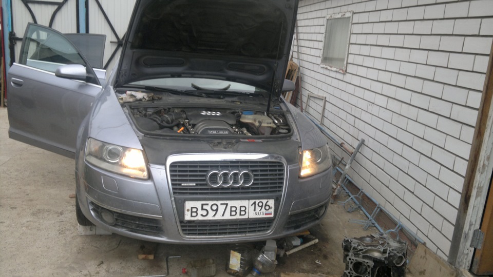

Ну вот ремонт и закончен, вчера был первый запуск, неудачный (стучали гидрики левой головки), сегодня заменил гидрики и снова ключ на старт, движок шепчет.
В 93 группе 8 2 0 4, ну более менее, оставляем так, всё в пределах допуска.
Что было куплено из запчастей:
CORTECO 20026412B Сальник р/в или к/в пер.[35x48x10] — 1шт.
DAYCO 941047 Ремень ГРМ — 1шт.
ELRING 403730 Колпачок маслосъемный — 32шт.
ELRING 627651 Прокл.ГБЦ — 2шт.
ELRING 655340 Сальник к.в. VAG A4/6/8/PASSAT 3.0 mot.ASN/AVK/BBJ/BDN/BTE 2000=] 41x55x7 — 4шт.
ELWIS ROYAL 0256082 Прокл.вп.коллек. AUDI/VW 2.8L 30V — 2шт.
GLYCO A1384STD FA138/4 STD вкладыши AS к-кт! STD (4)\ Audi 80/100/A4-A8, VW Passat 2.4-3.0/2.5D 90] -1к-кт.
KS 77698600 Вкладыши шатунные — 1к-кт.
KS 77850600 Вкладыши коренные — 1к-кт.
KS 800045710000 800045710000 кольца поршневые! d82.5x1.2x1.5x2 STD (1)\ Audi A4/A6/A8, VW Passat 2.8 98] — 6шт.
LYNX LA1061 LA-1061 Фильтр воздушный AUDI A6 04] — 1шт.
ELRING 036161 Герметик — 1шт.
VAG 06C 115 189 B Прокладка крышки блока цилиндров передняя- 1шт.
VAG 06C 103 121 E Прокладка крышки задней- 2шт.
Elring 493.460 Прокладка крышки клапанной- 2шт.
VAG 06C 109 144 Крышка шестерни распредвала- 4шт.
Knecht (Mahle Filter) OC 485 Фильтр масляный двигателя- 1шт.
VAG N 906 132 01 Уплотнительное кольцо- 4шт.
Elring 710.560 Прокладка насоса системы охлаждения- 1шт.
VAG 06C 121 119 Кольцо уплотнительное- 1шт.
VAG N 907 653 01 Кольцо уплотнительное системы охлаждения- 1шт.
VAG 06E 121 119 A Кольцо уплотнительное системы охлаждения двигателя- 2шт.
VAG 06C 121 119 A Кольцо уплотнительное системы охлаждения- 1шт.
Моторное масло GT-oil 5w-40
4л.- 2шт. (на обкатку)
10 литров бензина и 5 соляры (для чистки и мойки)
4 литра технического моющего средства "Ника"
Ну вот вроде и всё, теперь обкатка.
