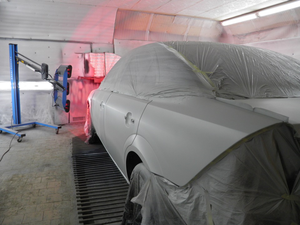

А что с зазорами передней правой двери и крыла?
с зазорами все идеально ! между дверью и крылом с обратной стороны крыла наклеин паралоновый валик, чтобы грунт не залетел на втруняки и не бло резких границ. и валик в данный момент на фото именно торчит и кажется что там не ровный зазор :)))

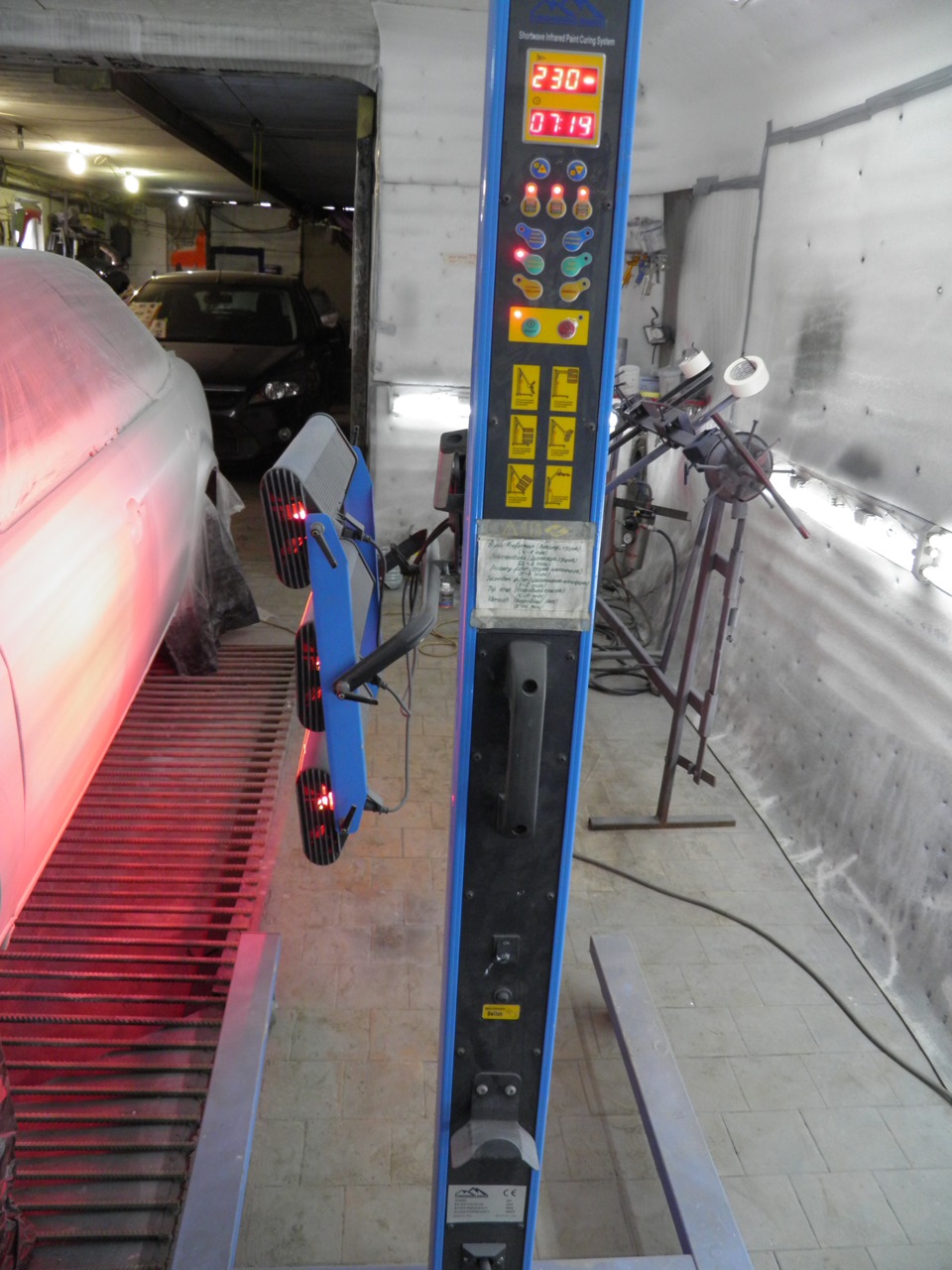

я тоже раньше тачки в гараже красил с другом, покупали пятерки, семерки в вялом состоянии, потом поняли что лак он не сохнет как надо и не кристализуется при естественной температуре . решили снят в аренду бокс большой и понеслась растрата на стойку, оборудование и все такое .
