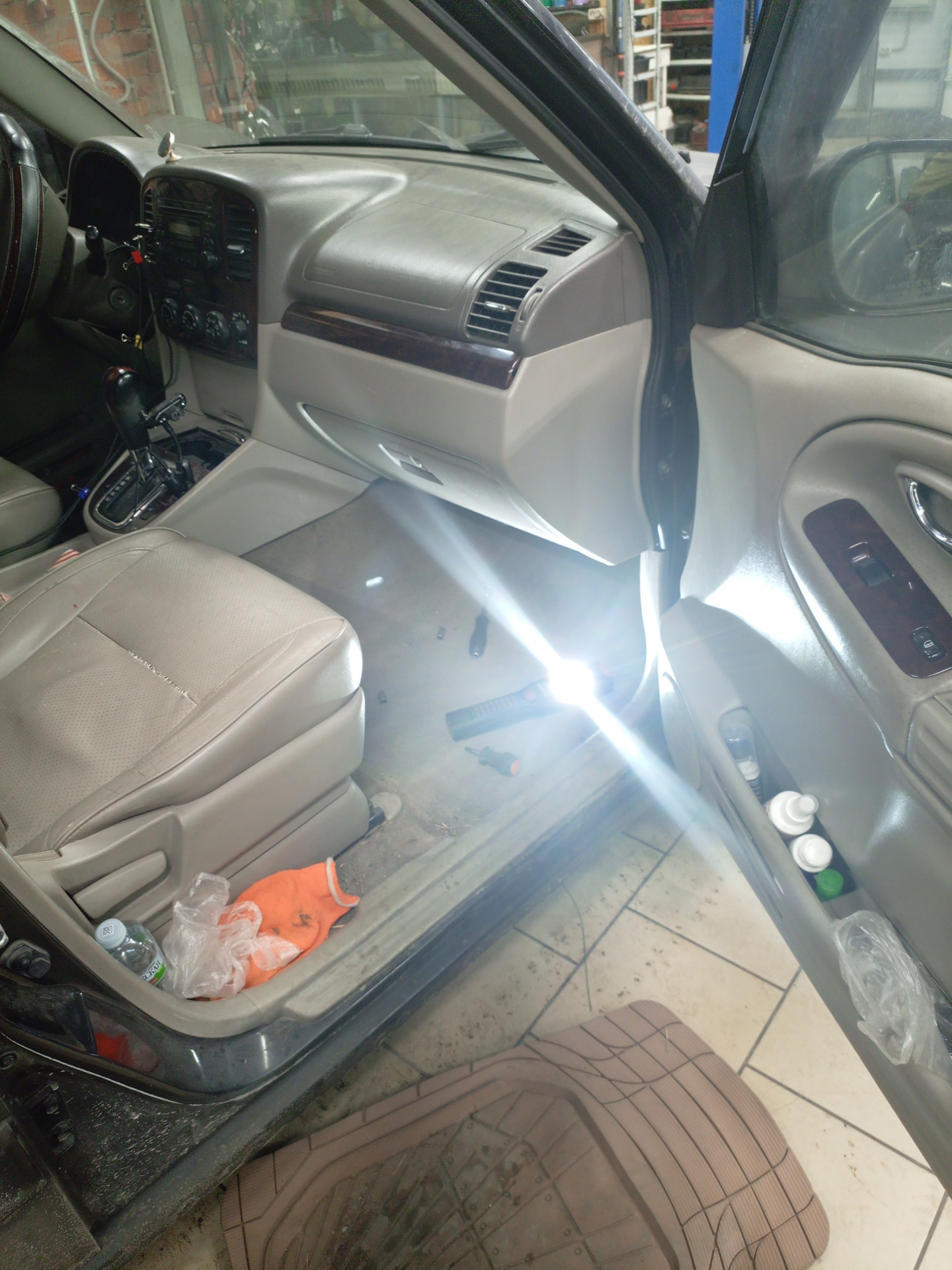

Ехал вечером, сидя в теплой машине, смотрел как в телевизор сквозь лобовое стекло, на карточке болтались остатки зряплаты, дул в ус папиросочным дымом.
А тот, который отвечал за подачу тепла в авто, подумал, что он самый "обаятельный в мире мущщина" и улетел…
Тепло мгновенно исчезло, смотреть в телевизор стало неуютно, а остатки зряплаты теперь надо было как то распределить на то, чтобы дожить.

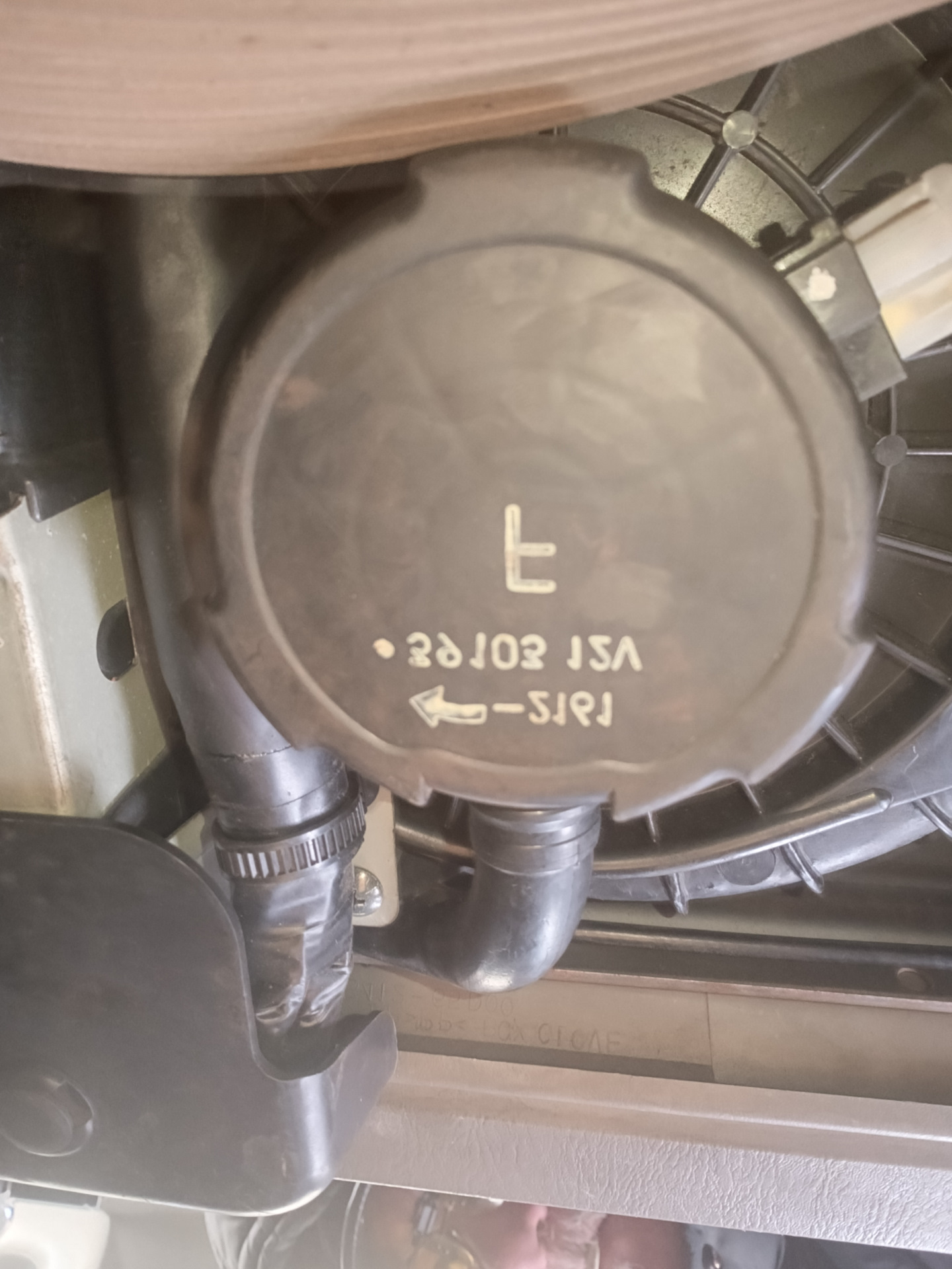

Позвонил в сервис, так и так. Вентилятор отопителя салона дал дуба. Мне намекнули, шо машин в очереди не много, резерв по запчастям есть, можно приезжать.
На следующий день, укутавшись в свой пошарпанный предпенсионный лапсердак, сжав ноги в остатках зимних ботинок так, что пальцы завернулись в кукиш, я таки поехал в сервис.
Там открыл дверь
Присмотревшись, увидели
Огромное спасибо sansanych666, который сказал : "там пять винтиков, часть из которых крепит мозги " .

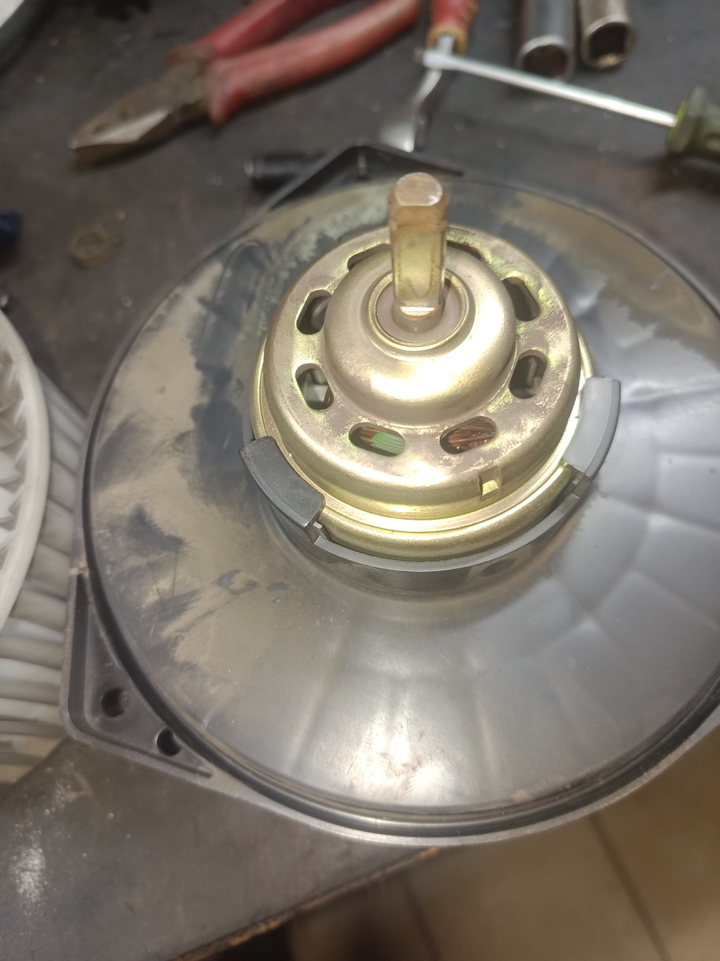

Выкрутив их за 15 минут, ребята дали подержать Карлсона в мои
шаловливые ручонки.
Мож разберем? Подумалось мне, и очень быстро
Да и то, что в ж… Карлсона, тоже легко оказалось рядом

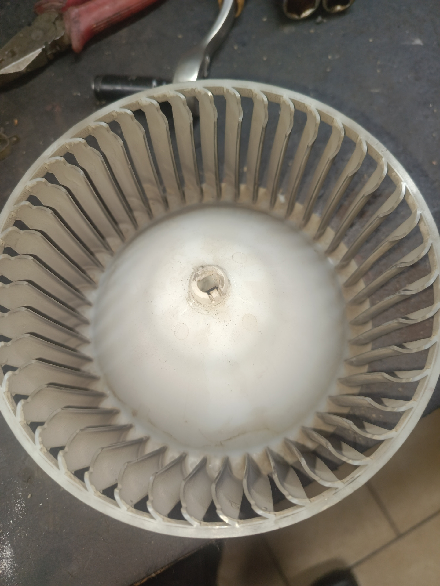

Заднюю крышку моторчика снять не удалось, вентиляторные з/ч поехали ко мне в гараж на пробу.
Новый Карлсон китайской фирмы Наричи, не влез… Диаметр платы крепления был на 2 мм меньше, и от него пришлось отказаться. Еще один китаец, кажись САТ был еще меньше. Отставлен…
Зато влез живой старый вентилятор, который от АКБ на прямую — запускался вмиг.
Но влез он не надолго, на режимах малых оборотов он не запускался…
Четвертая попытка так же оказалась малоэффективной.
При запуске напрямую от АКБ — жужжал и продувал вообще духом изрядно.
Но в авто, при плавном запуске он повисал. В раздумьях, видимо.
И только Эскудовский мотор, левого вращения (!) с переполюсовкой, и заменой крыльчатки на мою (о как), начал работать как надо.
Карлсон сдержал обещание и вернулся…
Всем желаю здоровья, не мерзнуть в пути, осмотрительнее покупать вентилятор отопителя в сборе. Лучше сверять при получении со своим, снятым ранее…
Будьте удачливы и живучи.

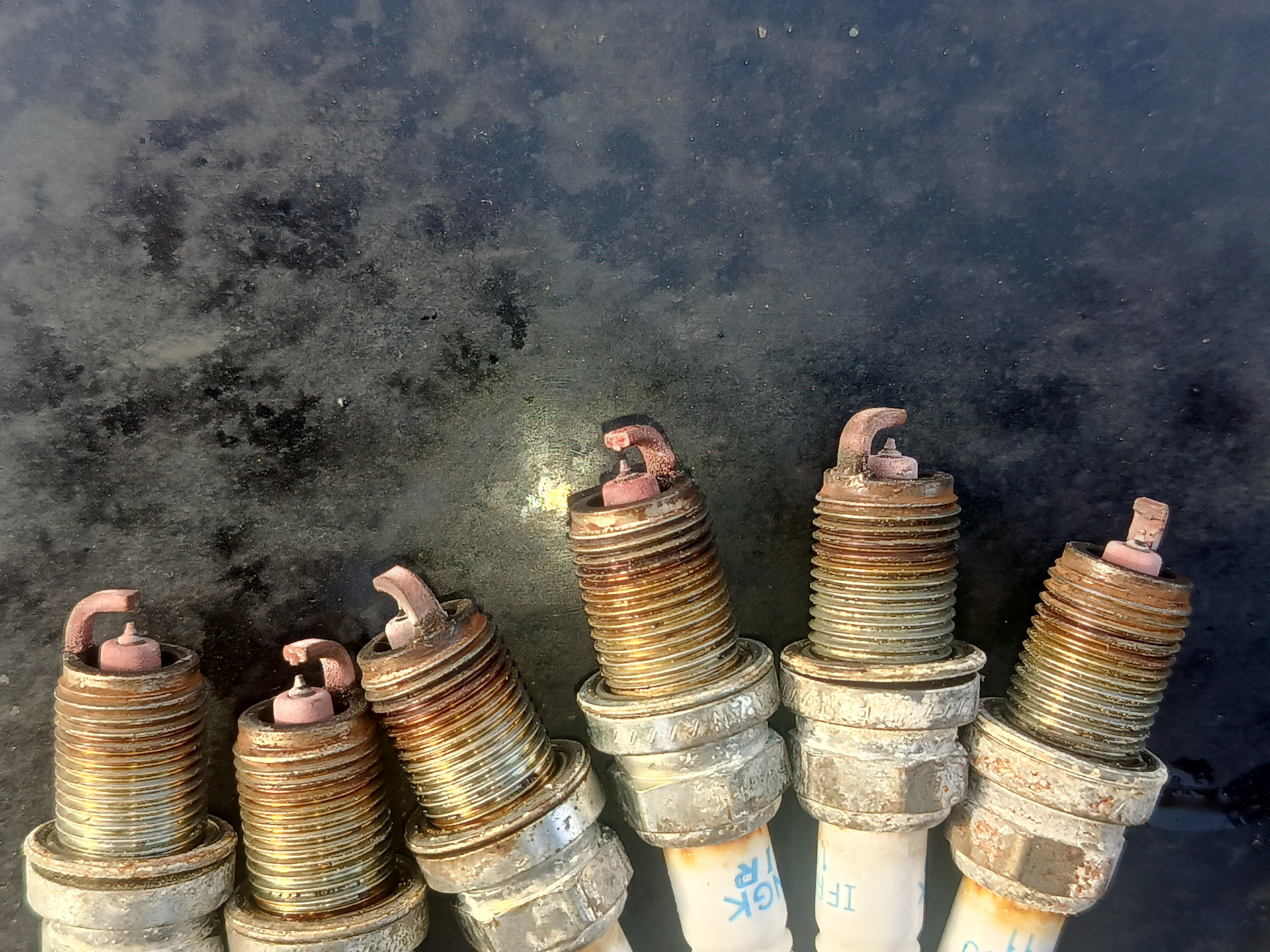

На 92 катаю от Роснефти и Газпромнефть такого не наблюдал у себя 🤔 прошлый год с присадками баловался от BASF
На эту тему следующий пост…
В топливе много присадок, глядя на свечи зажигания? Или я ошибаюсь?
Нет ошибок в Вашем замечании.
Но на фоне рекламы от красно-белого производителя, шо он все до Евро -5,6 подтянул и такой молодец, возникает вопрос(ы) к остальным участникам соревнований.
Ребяты нефтянеги, из чего ж Вы бензины то делаете и шо тудой сыпете (льёте)?
Уж то действительно 80 (76) прямогон с присадками пересешиваете?
И где контроль за сетями, и как он осуществляется?
Я на заправках одной сети видел воочию три цвета одного и того же топлива: оранжевый, красноватый, желтый…
А крайний месяц идет прозрачный… 🙄
И все это из одного крана.
Такие дела…
Почему я написал повторно, чтоб эпизодически поглядывали на свечи.
За ними тянется лямбда, католики, что нонче недешево.
Ну как человек, когда то посвятивший некоторый период своей никчемной жизни проверке качества топлив на установках типа УИТ85, могу сказать, что прямогон имеет ОЧ около 50. А вот АИ92 состоит из смеси стабильного катализата (ОЧ 92 по исследовательскому методу и 83 по моторному) и стабилизирующей присадки монометиланилин ММА (уменьшение газации катализата) . Стабильный катализат — конечный продукт установки каталитического риформинга. Сейчас строят к ней в увязку секции изомеризации, где ОЧ стабильного изомеризата может доходить до 98 по исследовательскому и 88 по моторному. Так к чему это я… А, да! 95й — смесь того, что выше + эфирная присадка для повышения ОЧ МТБЭ (или ее аналог), 98й все также, но МТБЭ еще больше, поэтому и вонь сильнее. От технологии НПЗ может варьироваться составы товарных бензинов. Ну там смеси катализатов и изомеризатов. Б**, опять отошел от темы лекции… Итак, самый химически чистый бензин — это АИ92. Я кончил.

Ну это было же не вчера))) а несколько более раньше))) память знаете ли уже подводит… цвет? Ну раньше красили жировыми красителями, как крем в торт)) но это было при использовании тетраэтилсвинца. Потом от окрашивания отказались. Но, опять же, может и не все НПЗ. Но красят, скорее всего, как и раньше обычными жировыми красителями. Условия хранения — это вопрос нефтебаз, на НПЗ товар хранится крайне непродолжительное время. Не скажу. Срок… Что то около полугода, но могу и ошибаться. Любой крупный игрок на рынке нефтепродуктов не будет мараться с бодягой. Но то, что они покупают друг у друга товар для покрытия потребностей в том или ином регионе — факт.

Эфиры и красители никак не влияют на цвет нагара. Сгорают в камере сгорания полностью. На клапана и лямбду больше влияет наличие угара масла в выхлопе. МТБЭ — метилтретбутиловый эфир. Так правильно. Красители могут влиять на цвет топливопровода при длительном применении одного и того же бензина с одной и той же бочки.

про эти вентиляторы все уже всё знают и от чего подходит…)))
От жигулей не пойдет никаких, или от корейца?
от какой нить праворульной Тойоты будет и лучше и дешевле…
у меня стоит от Премио без всяких переделок.
а так…
194000-0250, 194000-0251, 194000-0252, 1A5161B10, 74250-65D00, 74250-65D01, MB947598
Мотор печки
Mazda
Proceed Levante TJ32W, TJ52W
Mitsubishi
Aspire EA1A, EA7A, EC1A, EC7A
Diamante F31A, F34A, F36A, F41A, F46A, F47A
Emeraude E52A, E53A, E54A, E64A, E74A, E84A
Eterna E52A, E53A, E54A, E64A, E72A, E84A
Galant E52A, E53A, E54A, E64A, E72A, E74A, E84A, EA1A, EA3A, EA7A, EC1A, EC3A, EC5A, EC7A
Legnum EA1W, EA3W, EA4W, EA5W, EA7W, EC1W, EC3W, EC4W, EC5W, EC7W
ещё?
Говорят он Ниссана Патруля подходют?!
SATовский, как раз для Патруля, насколько помню. И он же к мицубанам многим заменой идёт. Какого банана он к вам не встал — непонятно… У себя, повторюсь, одно отверстие крепежа расточил натфилем ибо не подходило. При этом крыльчатка крутится нормально, ничего не задевая. В машине зимой тепло года три уже как)
Именно диаметр платы, которая состыковывается с авто, оказалась меньше. 🥺
