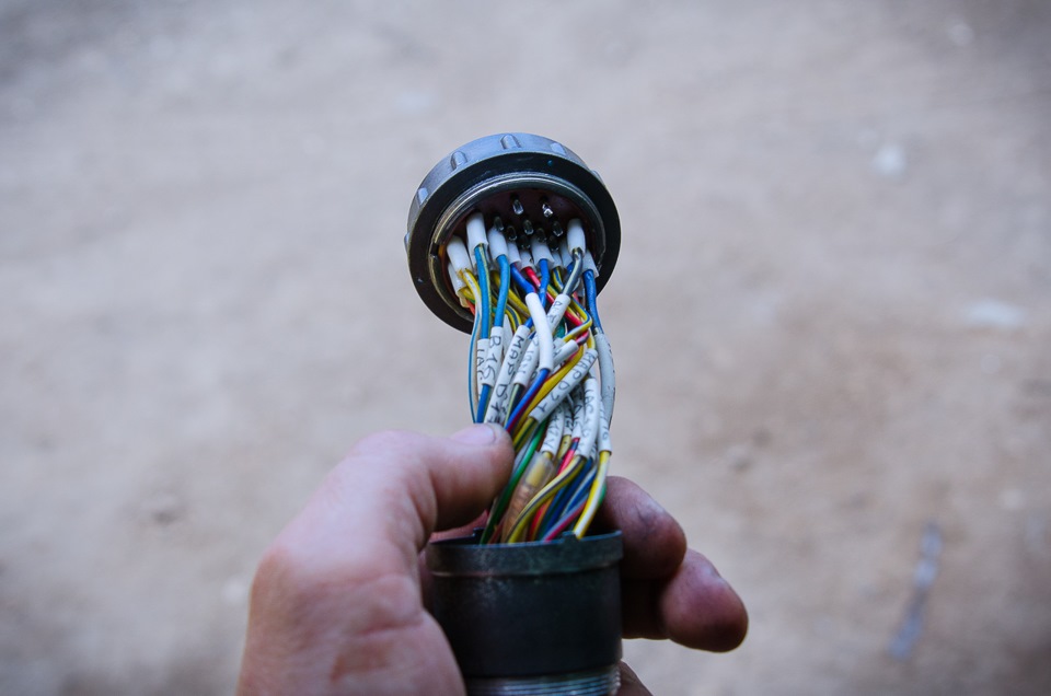

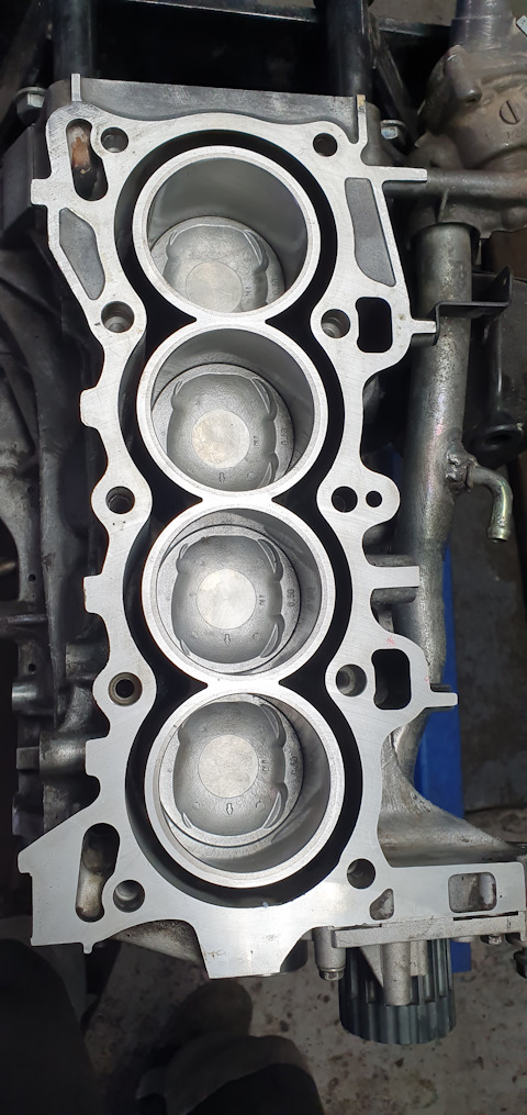

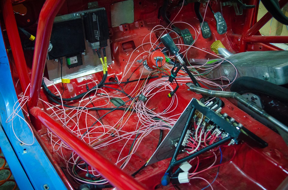

Пока едут тюнинги на новые моторы (то, что мы решили делать с двигателем я напишу на днях), Андрей доделывает проводку.

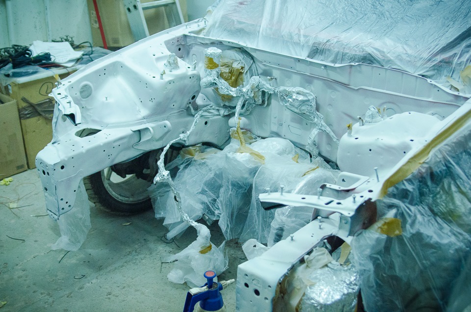

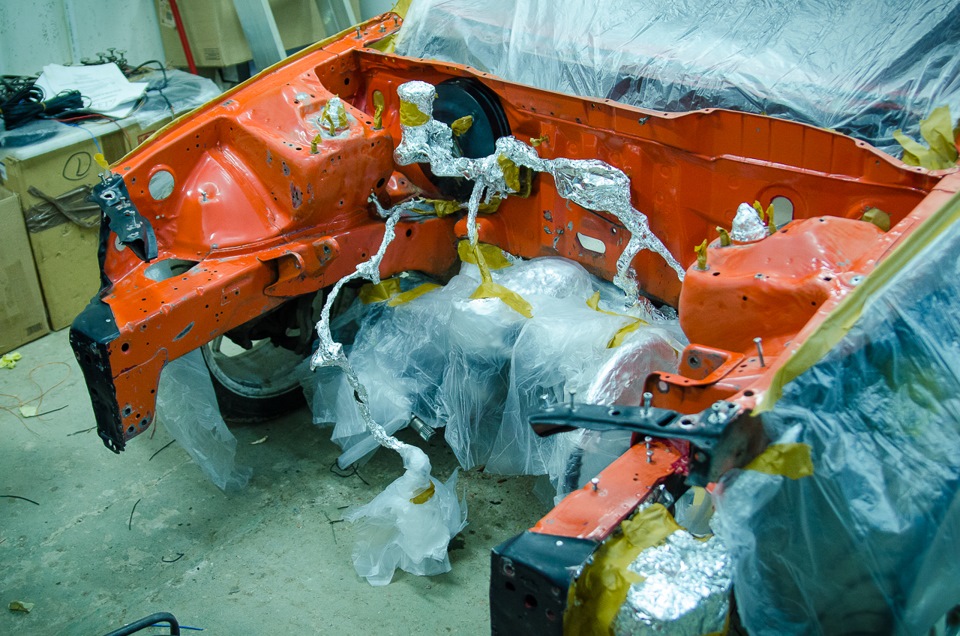

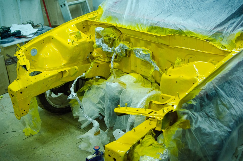

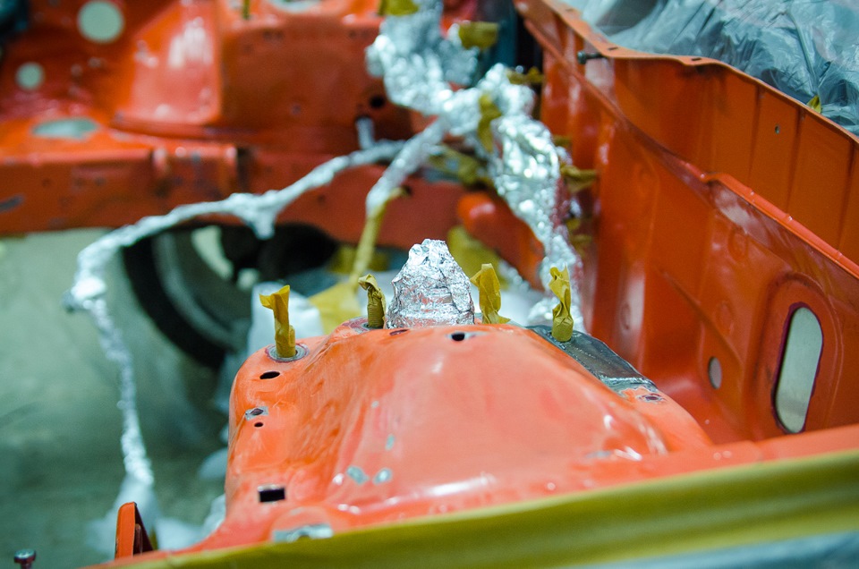

А я решил обновить цвет моторки. Идею с фольгой подсмотрел у наших американских друзей. Очень удобно. Только фольги надо заранее приготовить побольше.
Грунт выбрал белый.
Цвет моторки теперь желтый. Краска высокотемпературная для тормозов. Есть мнение, что такая краска лучше держит химию (бензин, ацетон и т.д.). Получилось очень ярко и жизнерадостно. Корч получается нарядным.

шикарно выходит! единственное — разъёмы…у нас метеооборудование в аэропорту ( я инженер по эксплуатации этого оборудования ) российское и финское ( Vaisala ), так вот у финнов такие многожильные разъёмы с ключом сделаны исключительно из пластика — разбирать собирать одно удовольствие, а вот на приборах ДВО-2М как раз такие как у вас — из силумина. скажу по опыту, если разъём надолго, то — отличный выбор, даже "законтрить" от вибраций можно, а вот если частенько будете откручивать — лучше смажьте резьбу чем нибудь, ибо ооочень геморно разбирать изза мелкого шага резьбы…
