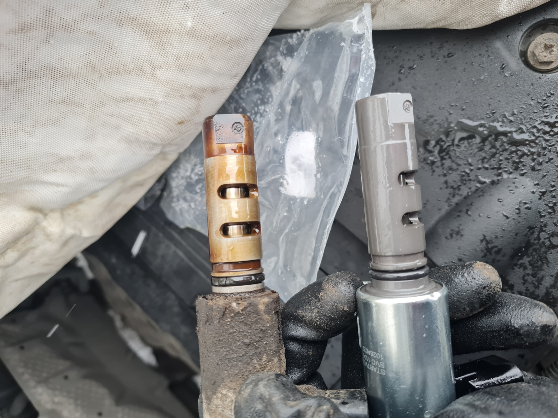

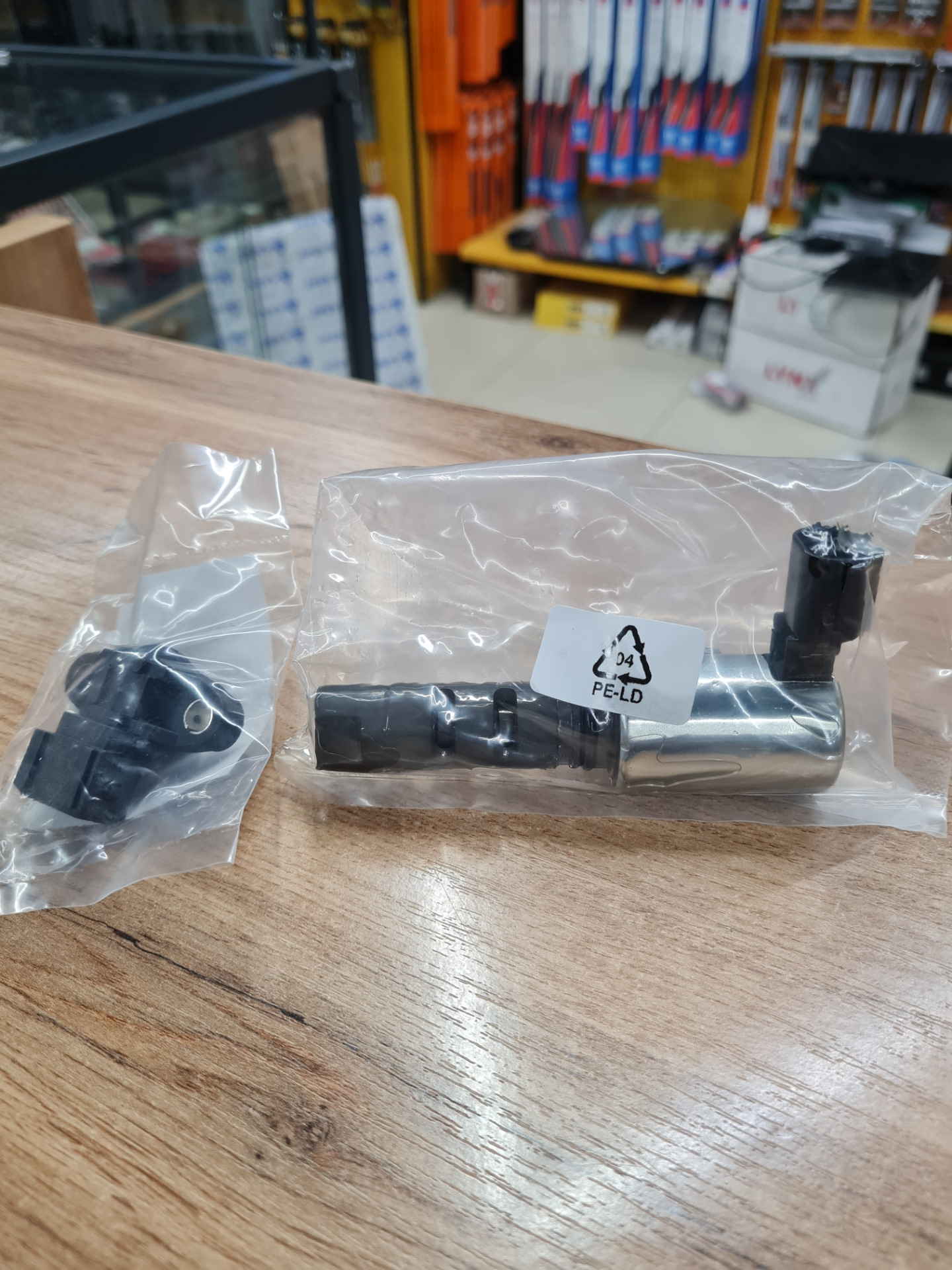

После того раза, как машина не запускалась в морозы, потом вылезла ошибка Р0113, заказал этот же датчик и датчик фазика (артикул не помню). Так как не было их в наличии пришлось ждать и выставил автозапуск на -10 и машина завелась без проблем а -20 не хотела.

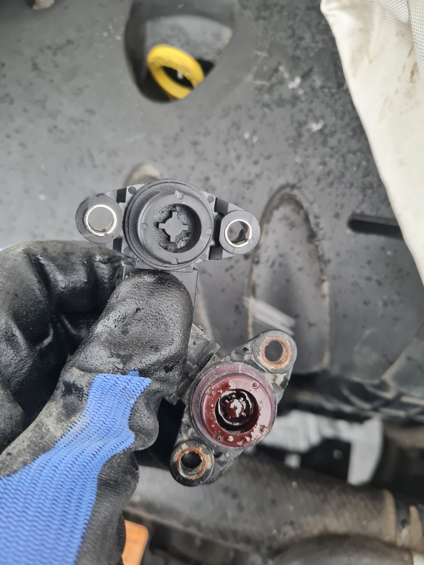

Датчик фазика пропускало масло. В тот день, как хотел поменять датчики ошибка пропала само по себе 🤣 думал зря тратил деньги, но поменял их все равно для успокоение души)
После замены машина запускается без проблем. Как раз таки улетал в Москву на две недели, машина стояла в морозы и снял аккумулятор, как прилетел обратно, завелась с пол тычка, датчик прошел проверку😌 теперь появилась другая проблема😮💨 обороты плавают в морозы, пока не прогреется.
В чем же может быть проблема? Помогите, кто как боролся❓️

уменя плавали обороты при прогреве после неудачной промывки фазиков. решилось заменой на контрактные
Я же поменял на новый, вроде наоборот же не должны были плавать. Оба фазика поменяли?
да, оба. не читали отзывы на ваш фазик старвольт? нет среди них упоминания такой же проблемы? мои после промывки по всем тестам были рабочими, но обороты плавали, пока не поменял.
Не читал, буду искать отзывы, или попробую старый поставить с новой прокладкой для проверки
Как вариант поставить старый и посмотреть
