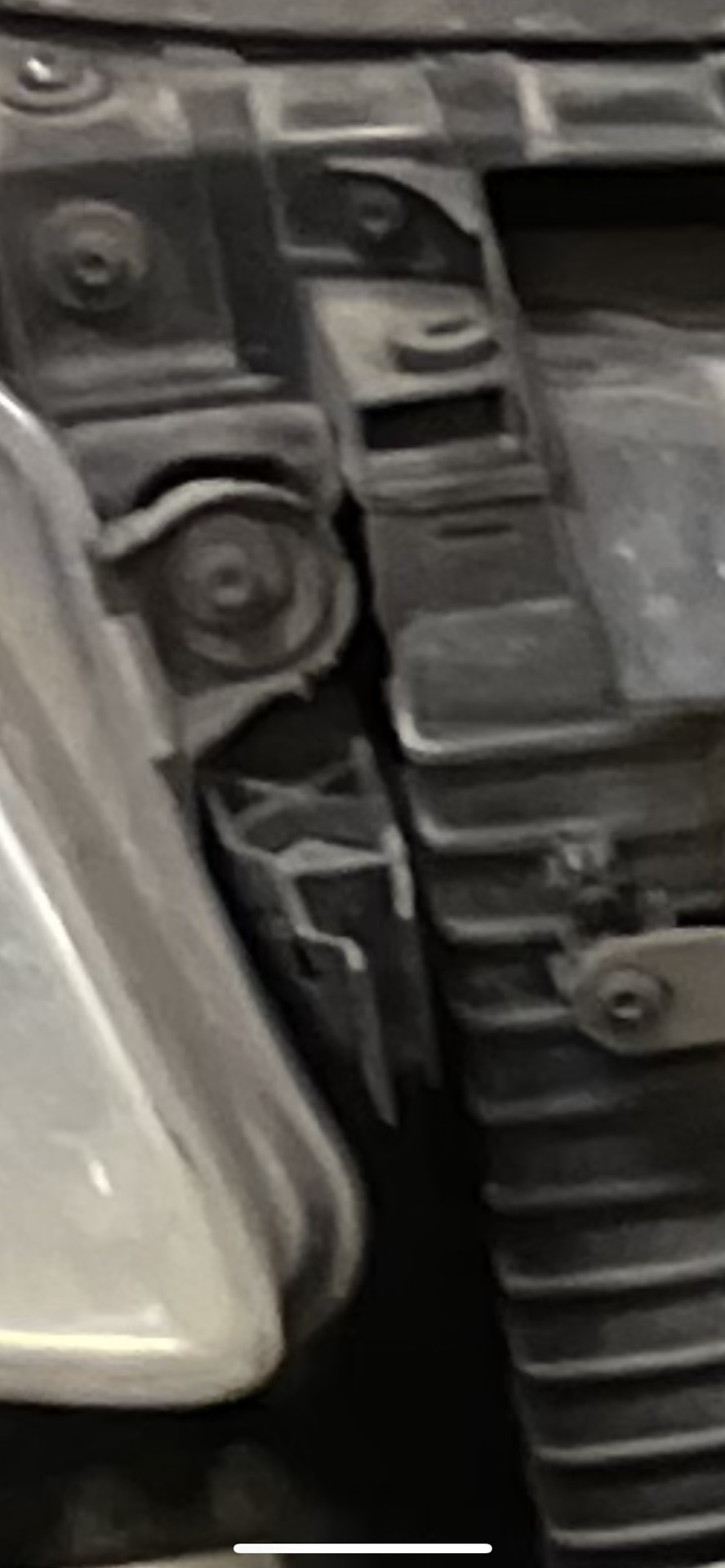

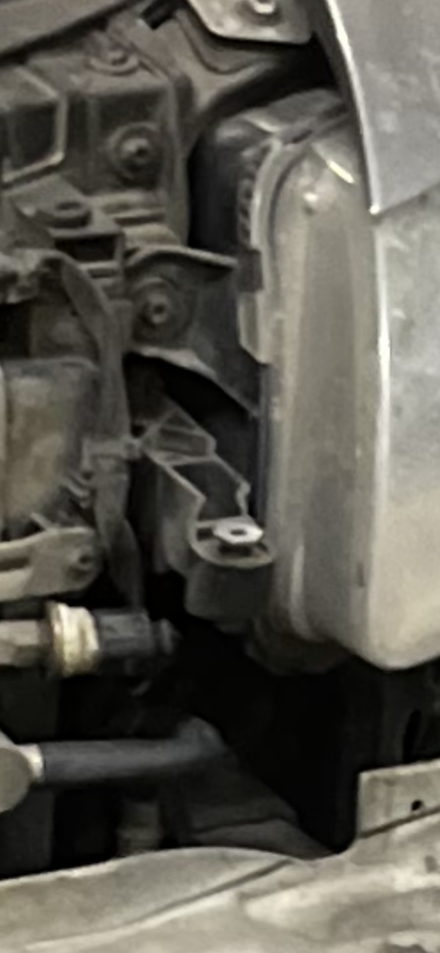

А шо с зазорами?
А ты туда не смотри) Я не смотрю и всё хорошо) А так, 1 крепёжка бампера после дтпшки ушла погулять
Надо дожать этот вопрос, чтобы все четко было
Там пластиковая крепёжка к телевизору сломана. Может конечно на поксипол попробовать приклеить, но сомневаюсь что сильно поможет.

Они новые продаются
О. А как называются правильно? С радостью купил бы
Я не помню название, крепление бампера по моему.Я знакомому продавцу отправлял фотографии того, что нужно, он находил.
CaptainCheckman
4f0807772 кронштейн крепления бампера с пассажирской стороны
4f0807771 с водительской.
