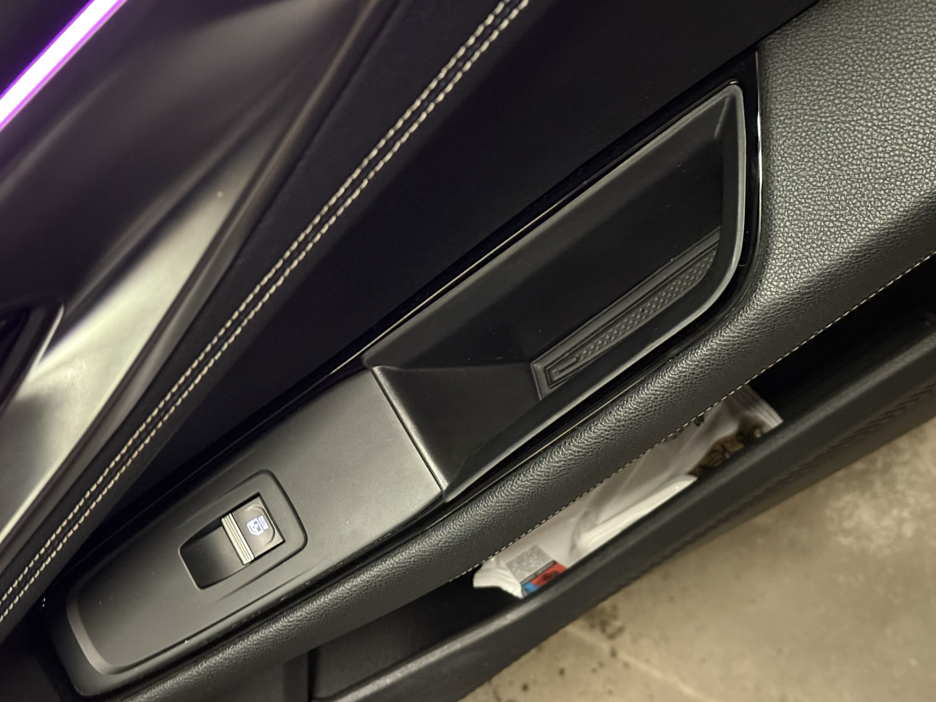

1. У астрала очень странное решение в дверях — выпилить кармашки и сделать там просто сквозной пролет для ваших телефонов. На алике наткнулась на кастомные вставки в двери, благодаря которым у меня теперь +10 к комфорту и есть куда положить дурацкий чек, чтобы не мешал посреди салона.
Выглядит теперь так:
Cсылка на польский алик: pl.aliexpress.com/item/1005006344501049.html

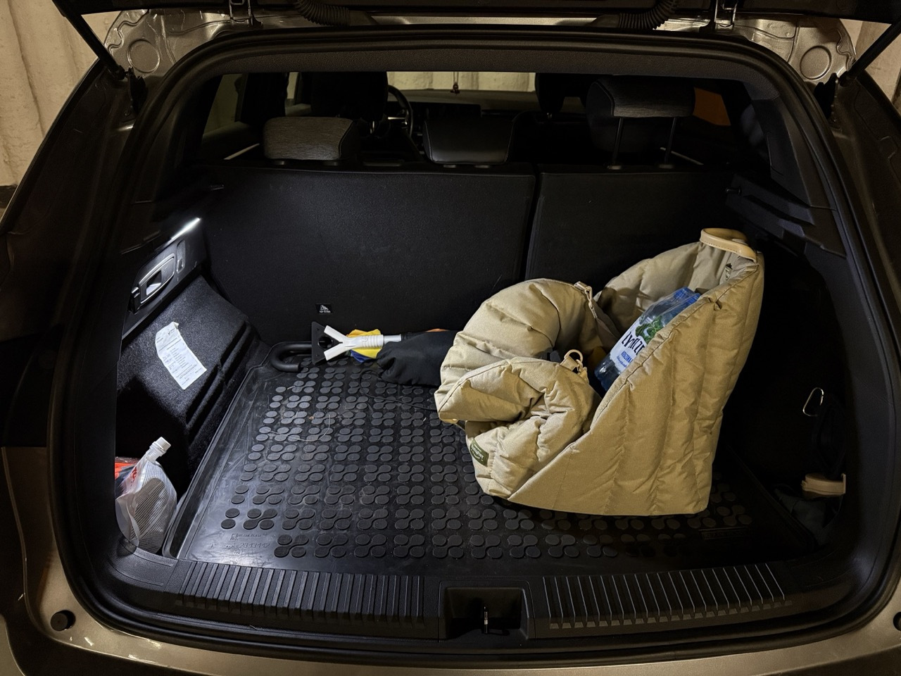

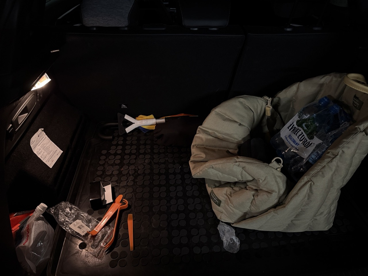

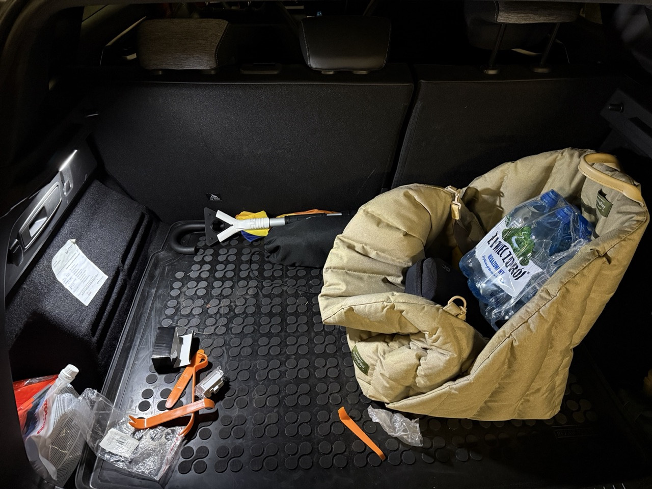

2. Свет в багажнике весьма тусклый и это какое-то видимо очередное элегантное французское решение сделать его только с одной стороны.
Вот фото с родной лампочкой:
Заменила на подсмотренную на форуме led лампочку, что дала +40 к освещению в багажнике. Сразу минус туман неизвестности и веселее стало.
ссылка на лампочку да будет свет!

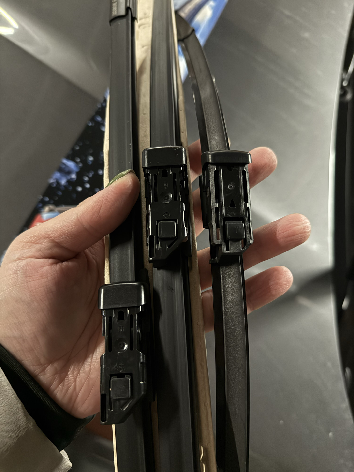

Каково было моё удивление, когда ни один из четырех адаптеров не подошел к моим креплениям. Я написала продавцам и они пробив по моему вину сказали, что для таких крылатых у них дворников нет. Штош.
В глубоком афиге, я оформила возврат и пошла искать дальше. На сайте с названием буквально "дворники.пл" я поискала по Renault Austral, нашла один подходящий вариант визуально даже похожий на то что мне надо.
Bosch Aerotwin do Renault Austral (07.2022-) A309S, 3397007309.
Вот они пришли, я уже радостно спустилась в паркинг, чтобы их поменять и знаете что… они тоже подошли, но посмотрите только на эту разницу. Это практически нереально было заметить неопытным взглядом. Вот фотка для сравнения. Справа родной дворник.
Тут я поняла, что с бошем нам не по пути. Нашла таки сайт, что выдает запчасти по vin номеру, но там все равно попадались вышеописанные экземпляры. Будучи уже на опыте я нашла те, что были максимально по масштабу и пропорциям похожи и взяла их ->
VALEO SILENCIO X.TRM 577849 — эти ребята идеально подошли и отлично справляются со своей работой.
