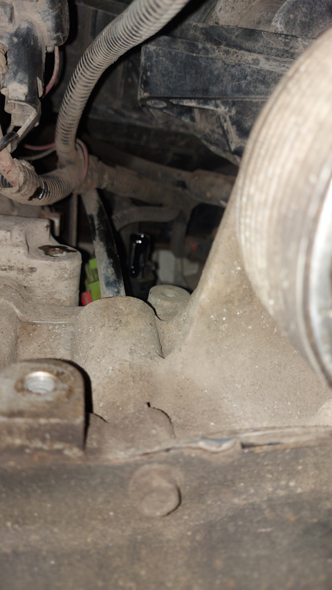

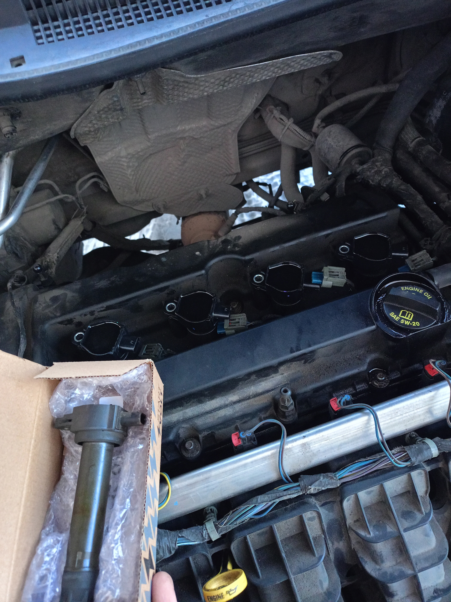

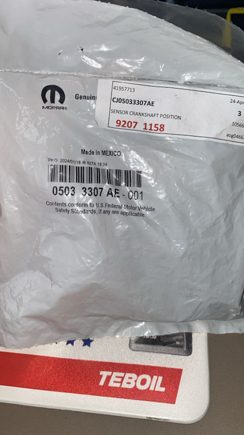

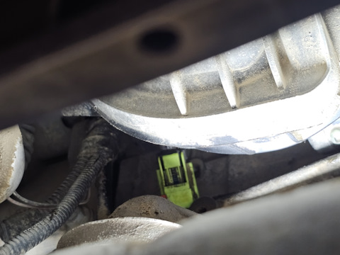

Заменил датчик на впуске, потому что он вышел из строя, по Альфе показывало -39, проверив напряжение на датчике 5в понял что он умер, заказал фирму патрон, очень туго он встал, подключил диагностику и датчик заработал, фоточки не делал, а катушки заменил, потому что иногда было маленько троение, и по лаунчеру не было ошибок по пропуску зажигания. Когда вкл все потребители то чувствовал просадку и маленькое троение, пока что ничего такого нет. Посмотрим что будет дальше.

Что-то вокруг маслозаливной горловины в масле всё
Скорее всего уплотнительное кольцо уже не живое, я на своем тоже менял когда купил его😃 И походу поэтому некоторые крышки ломают, затягивая в усмерть
Когда масло заливал пролил :) масло сменил неделю назад)
Вытирать надо)
