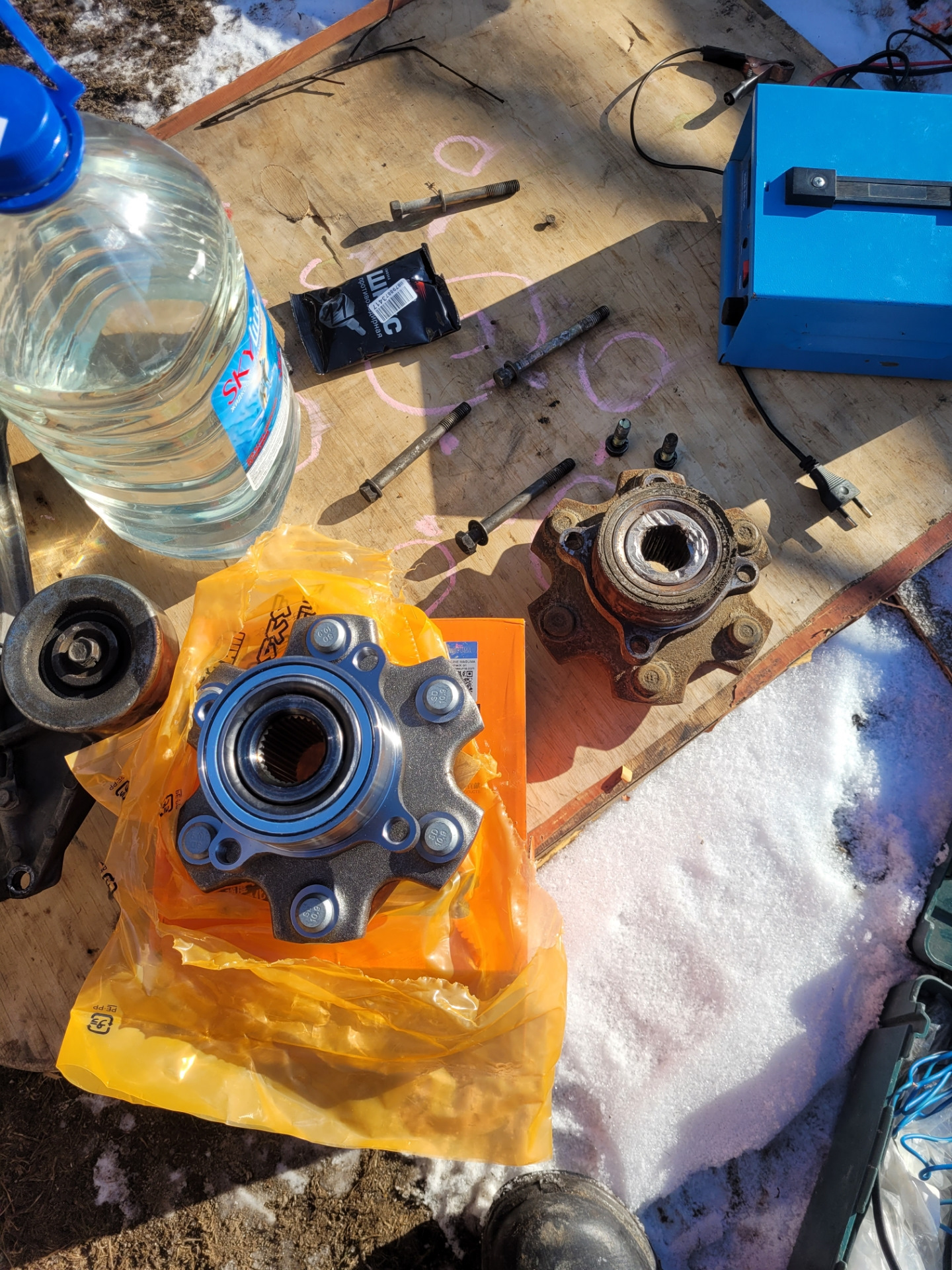

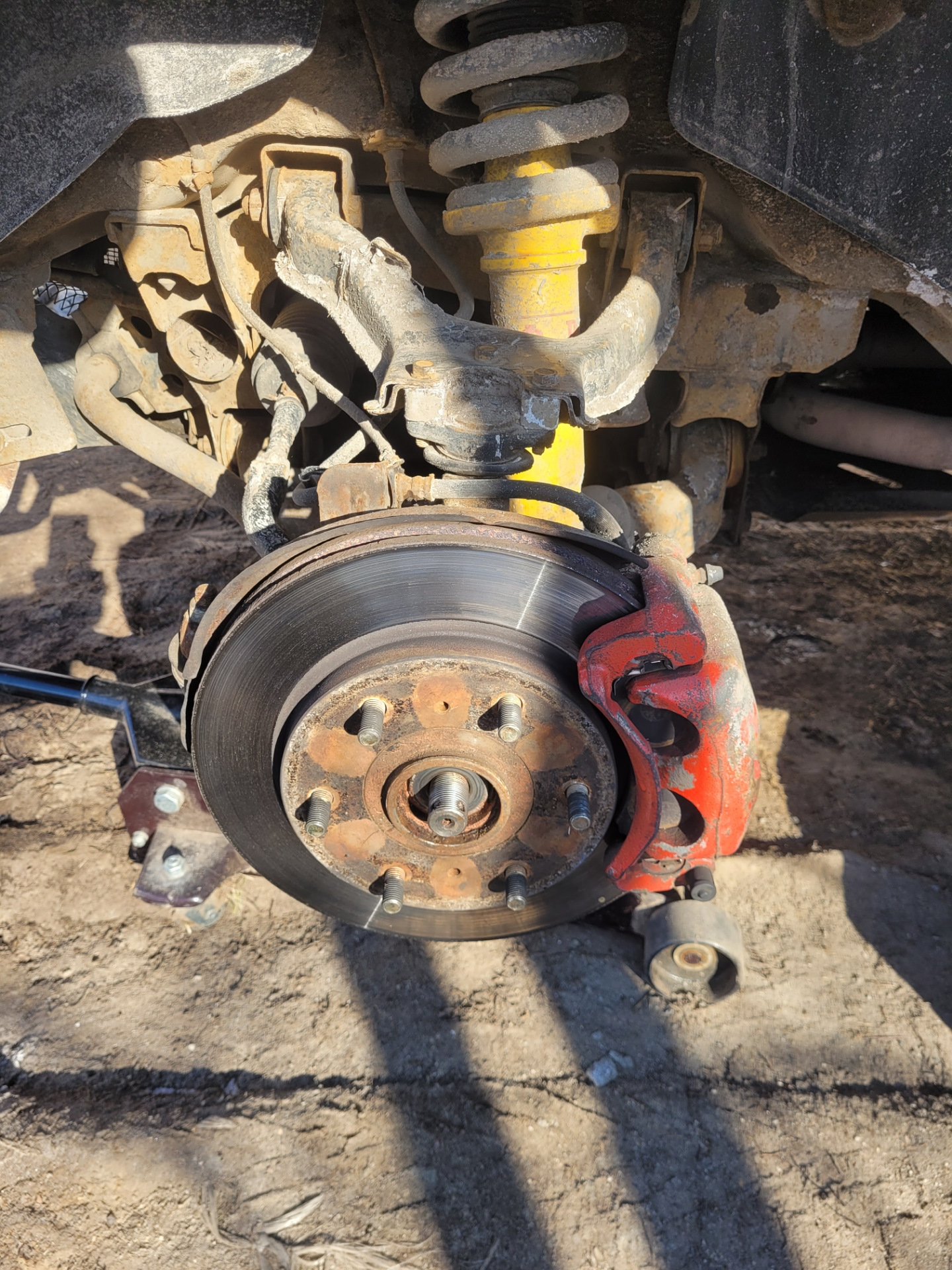

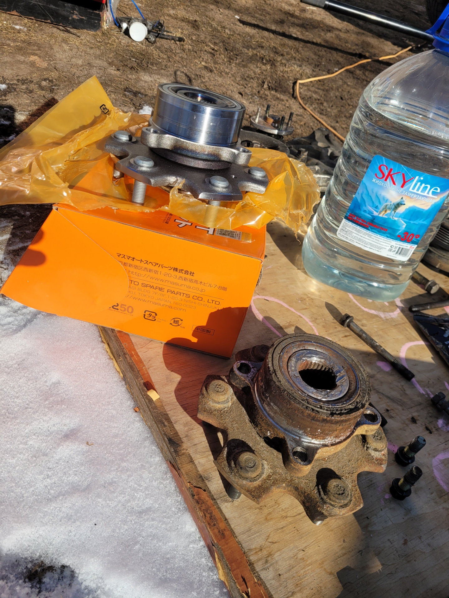

Всем привет. Вновь умерла очередная ступица, не дожив до года 2 месяца. Это был "оригинал" из Эмиратов, какими сейчас завалено авито. Пробежала она 28 тысяч км, что в принципе неплохо. Прошлые ступицы, такие как Koyo, lynx, Nsk ходили от 15000 до 20000км. Понятно, что оффроуд и 33 колёса сокращают срок службы, но хотелось бы чтоб служили подольше, хотя бы как вот этот арабский оригинал.

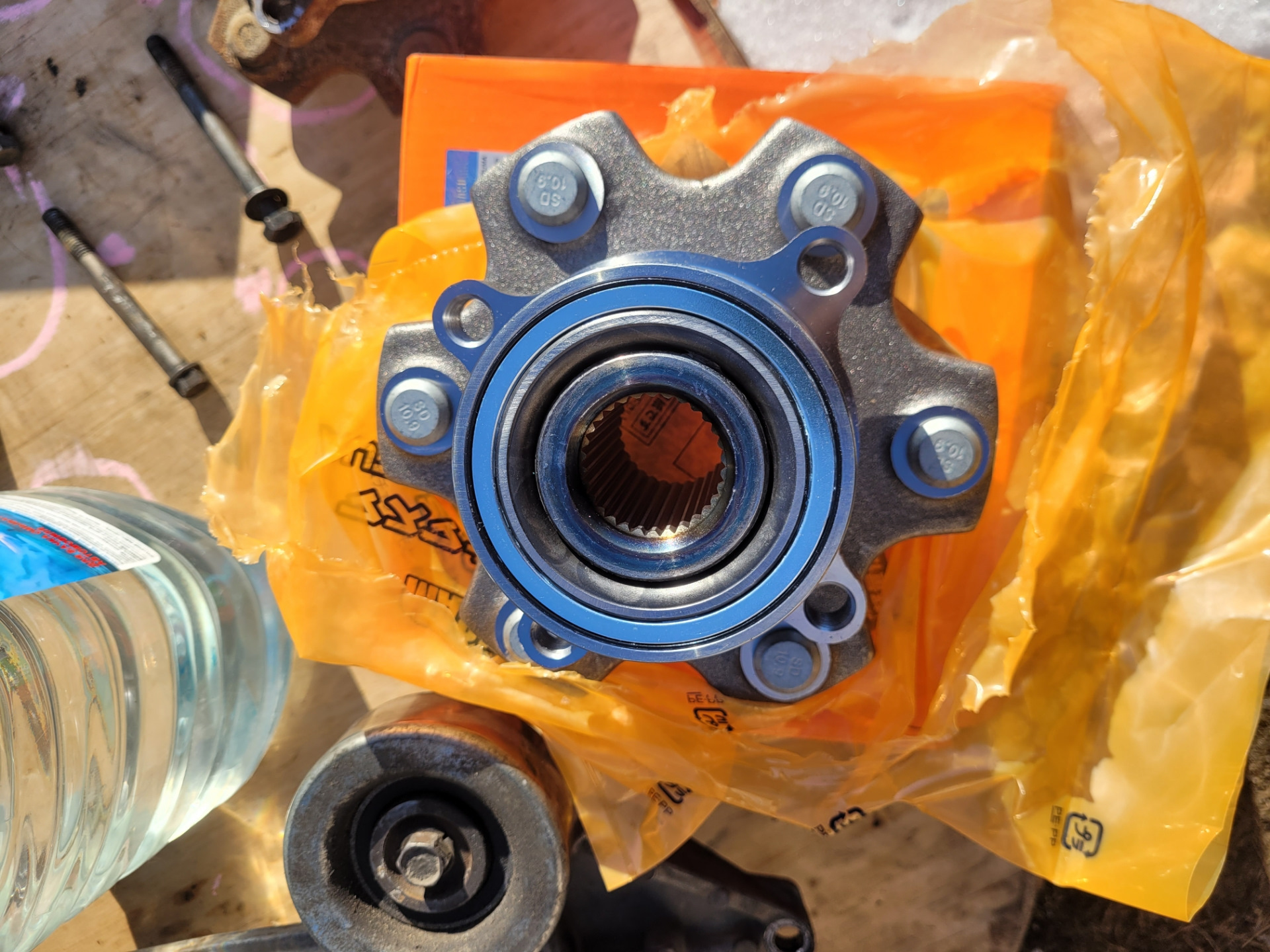

По воле случая именно в этот момент мне написала компания MASUMA и предложила стать участником тестирования их запчастей. Я конечно же согласился и MASUMA бесплатно предоставила на тест-драйв ступицу MW31002,
эти запчасти можно легко приобрести в интернет-магазинах такие как Экзист, Емекс, Автодок.

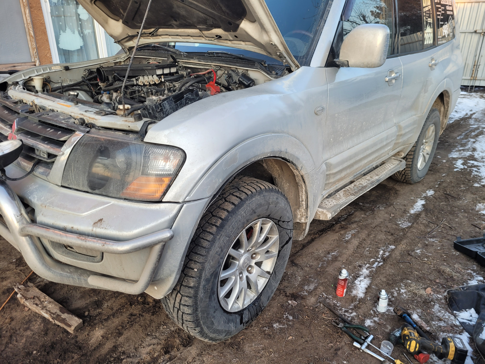

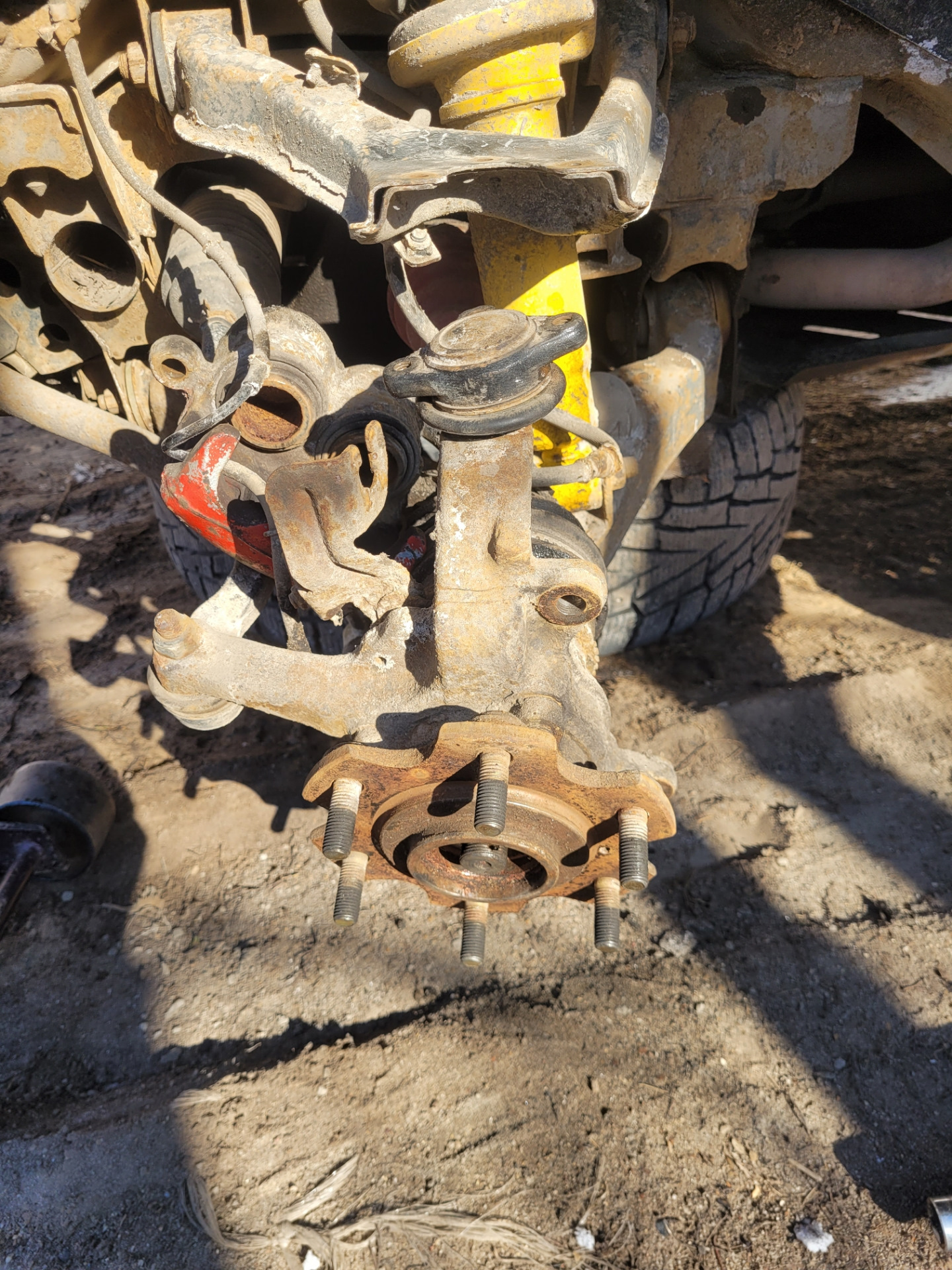

Сегодня выдался солнечный денёк, и я решил произвести замену прям в деревне на улице, неохото было ехать в город в гараж.

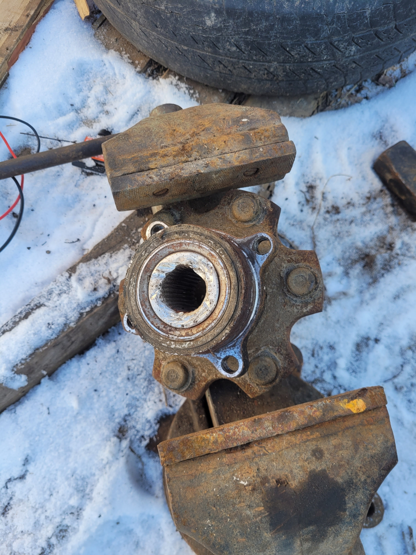

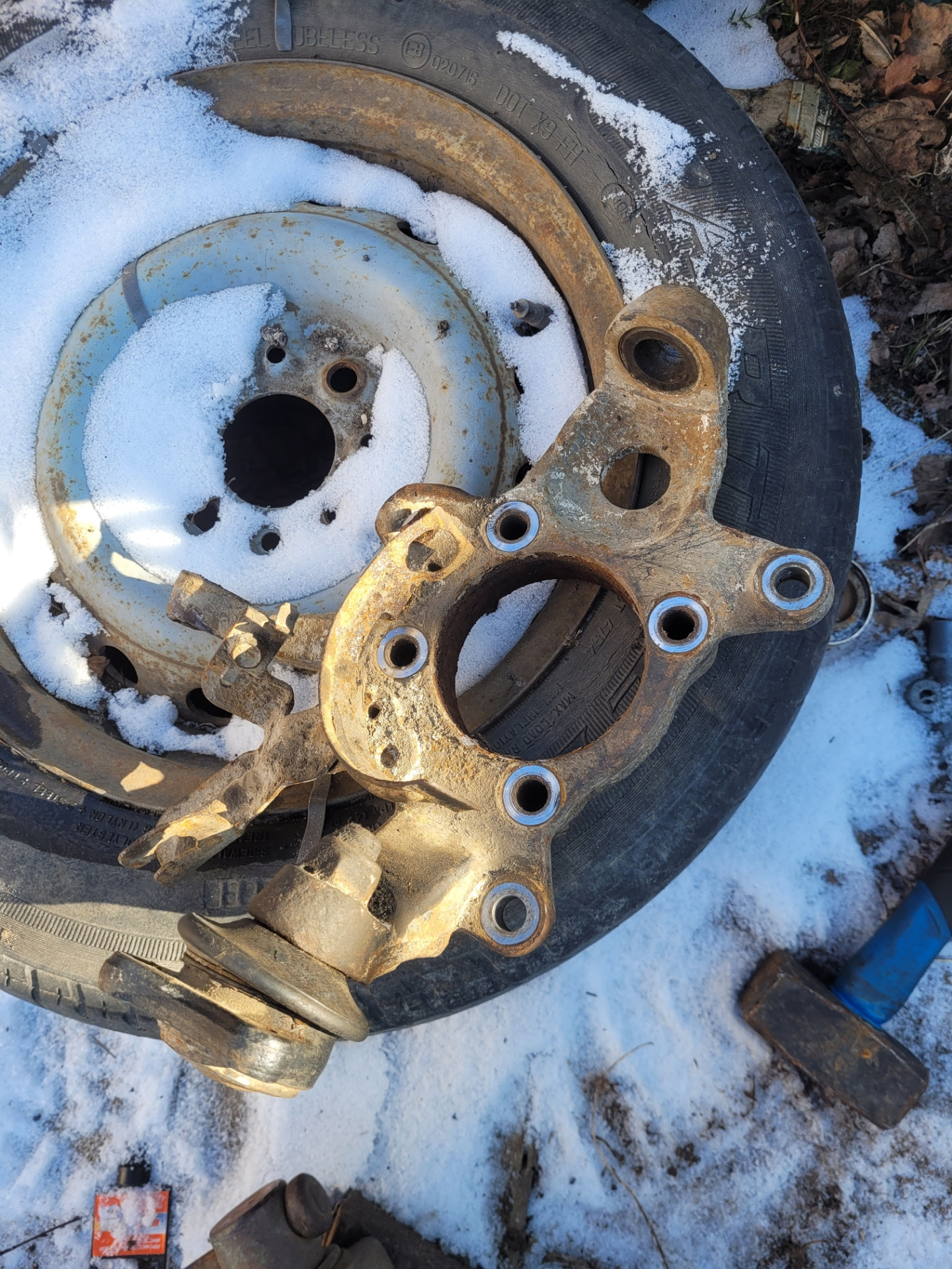

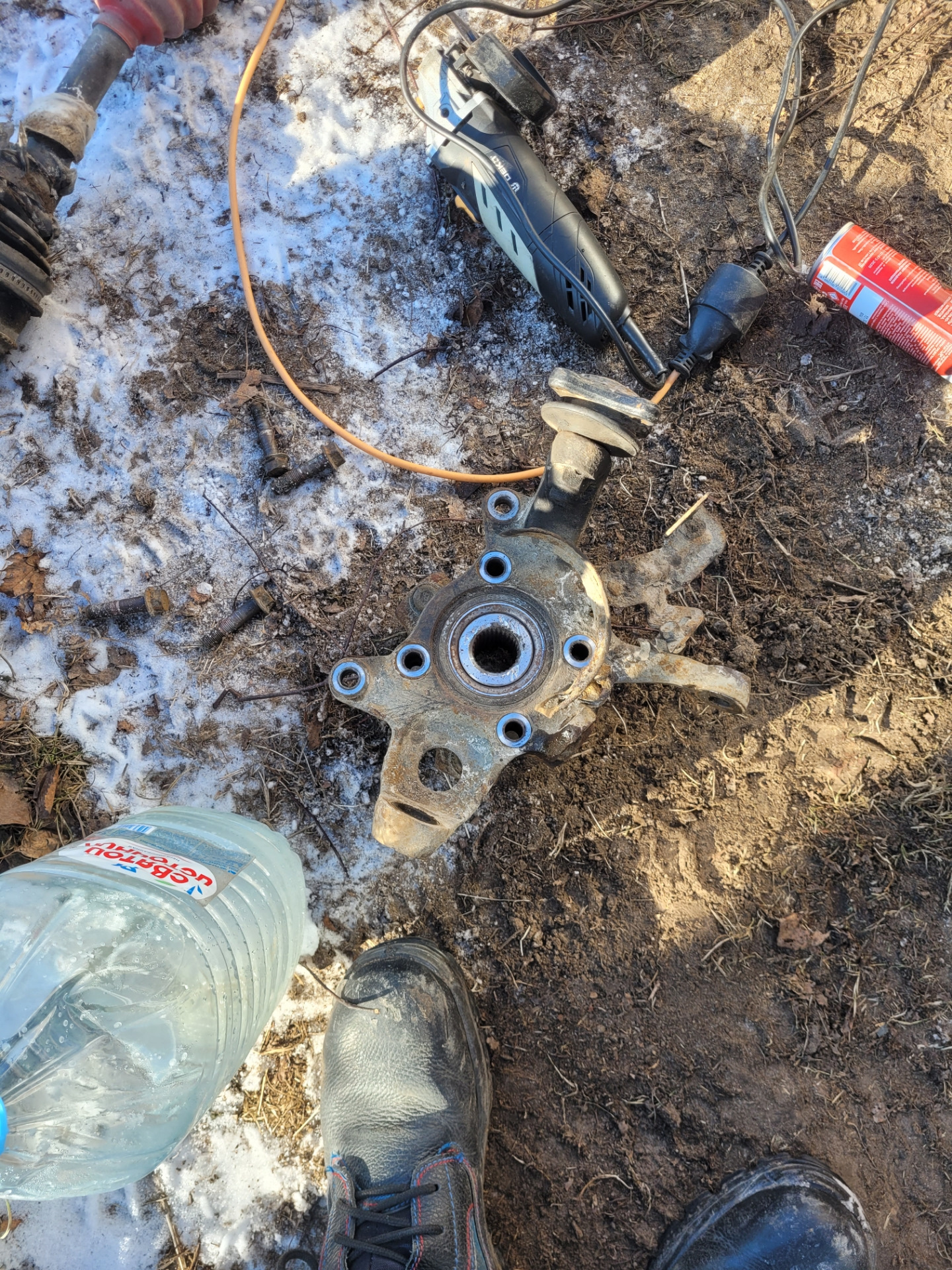

Снял колесо, суппорт, тормозной диск, открутил ступичную гайку, верхнюю шаровую и хотел выбить старую ступицу прямо на месте, не снимая поворотный кулак с машины.

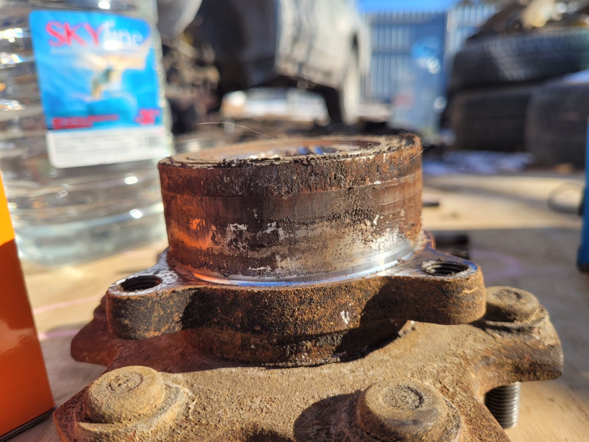

Но за 10 месяцев ступица все таки успела прикипеть, хоть и была смазана медной смазкой перед установкой. Пришлось снимать кулак и пару раз стукнуть кувалдой.
Ступица сначала сопротивлялась, но потом легко вышла.

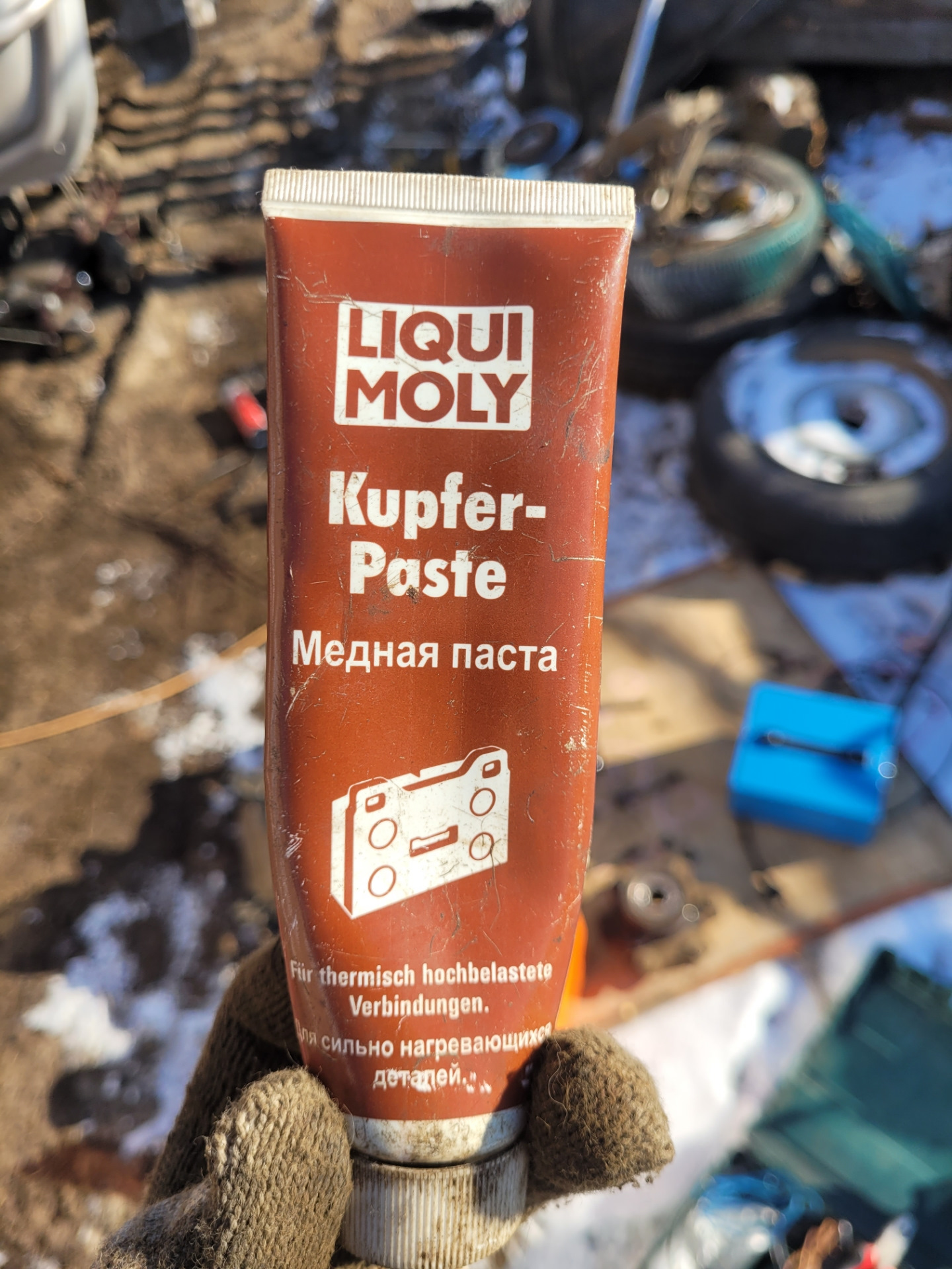

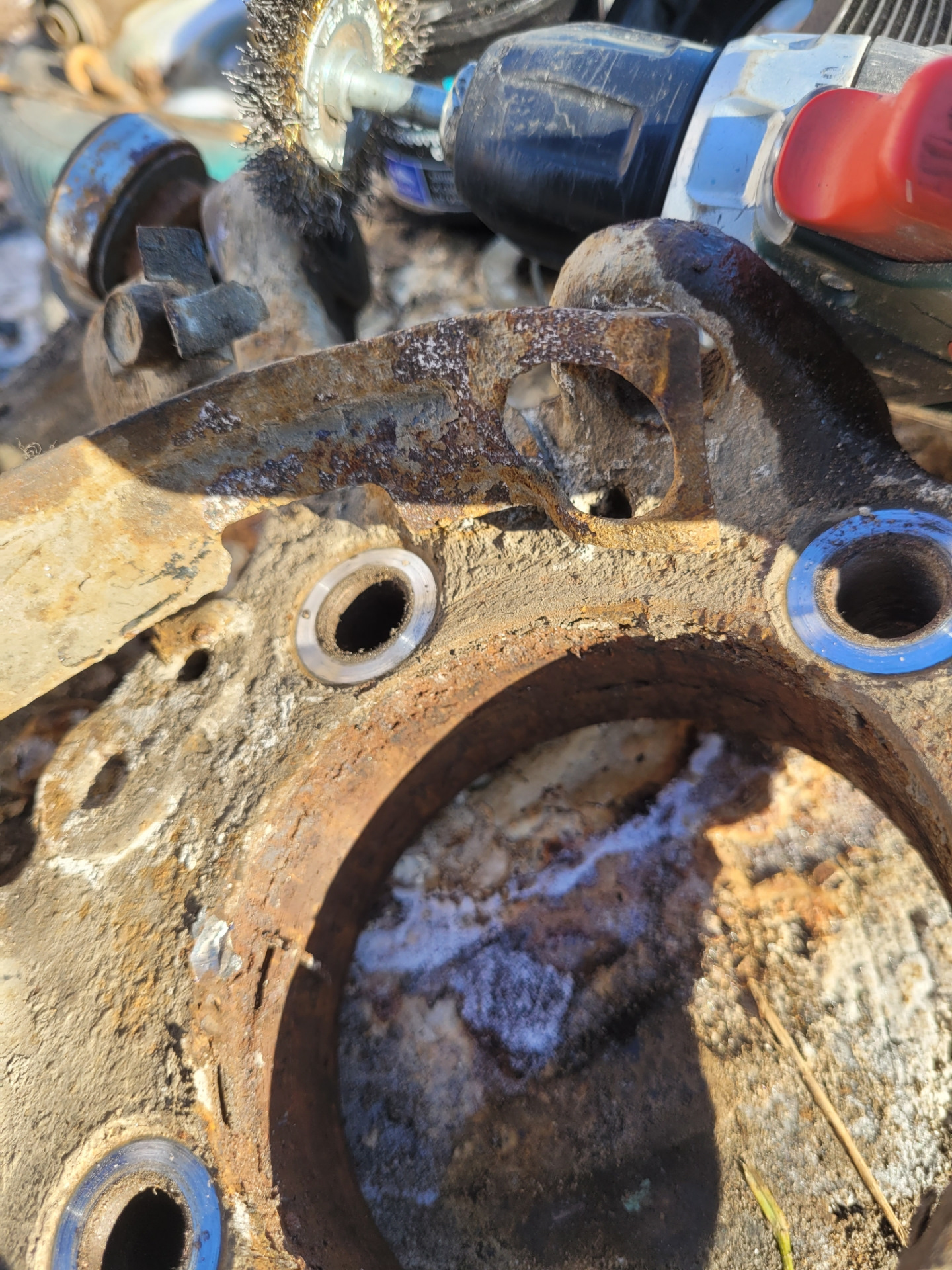

Медная смазка за 10 месяцев превратилась в ржавую грязь.
Она была в баллоне и в целом я остался ей недоволен. Везде, куда я ее наносил, она со временем каменела.
А вот эта, купленная несколько лет назад уже не помню где, всегда остается в прежнем виде и не превращается в …

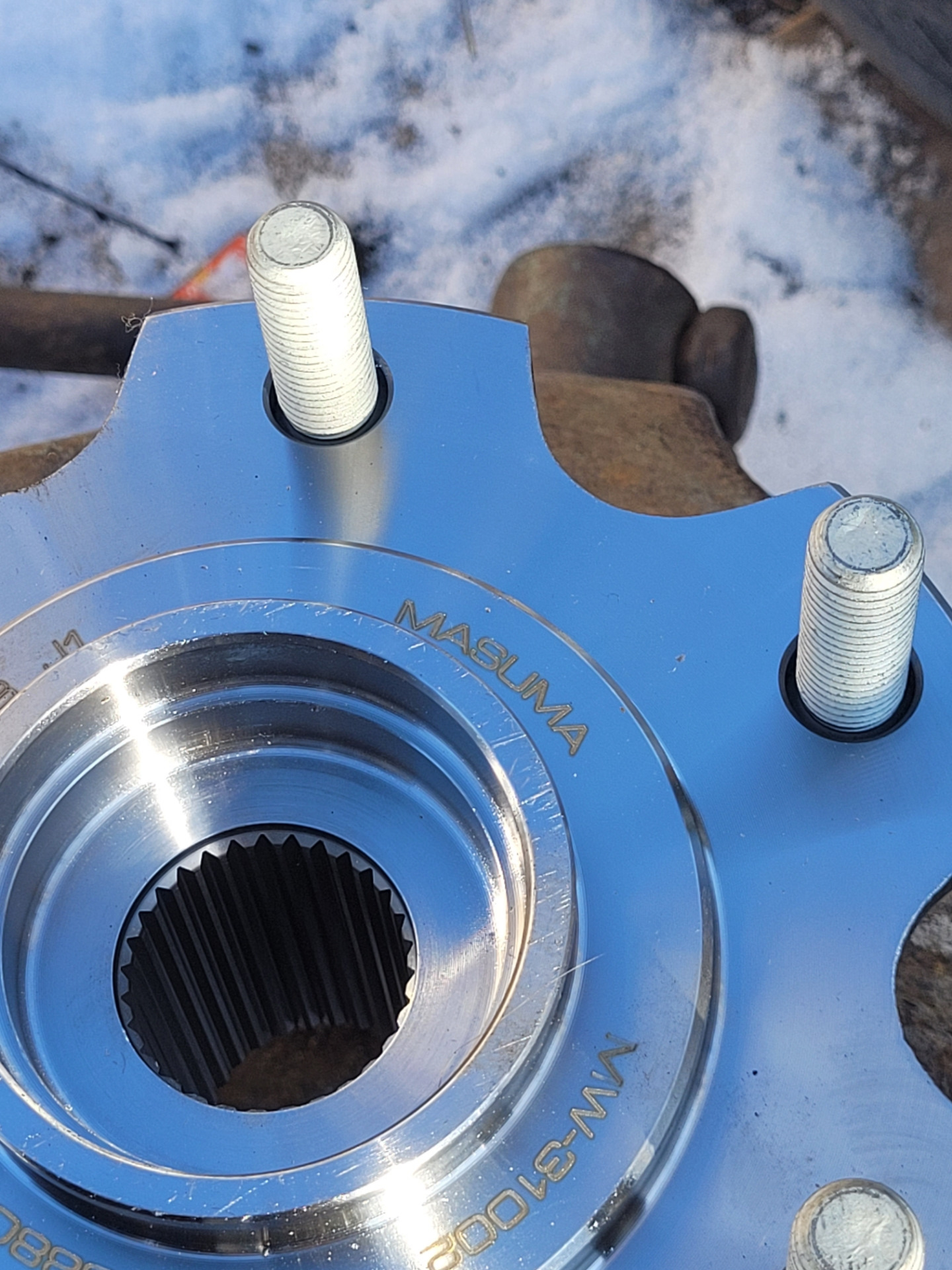

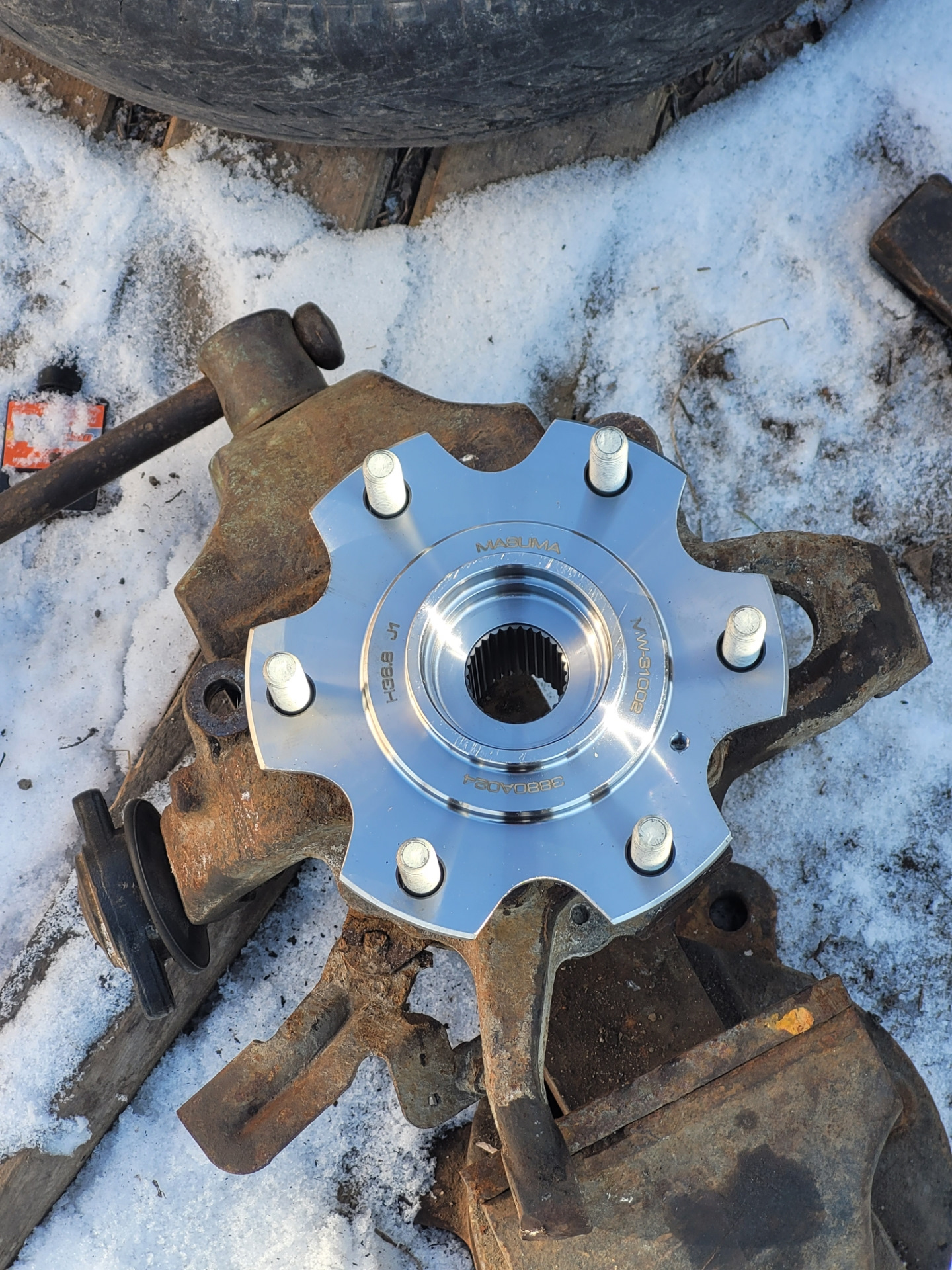

Распаковал новую ступицу. Блестит, сияет на фоне старой))

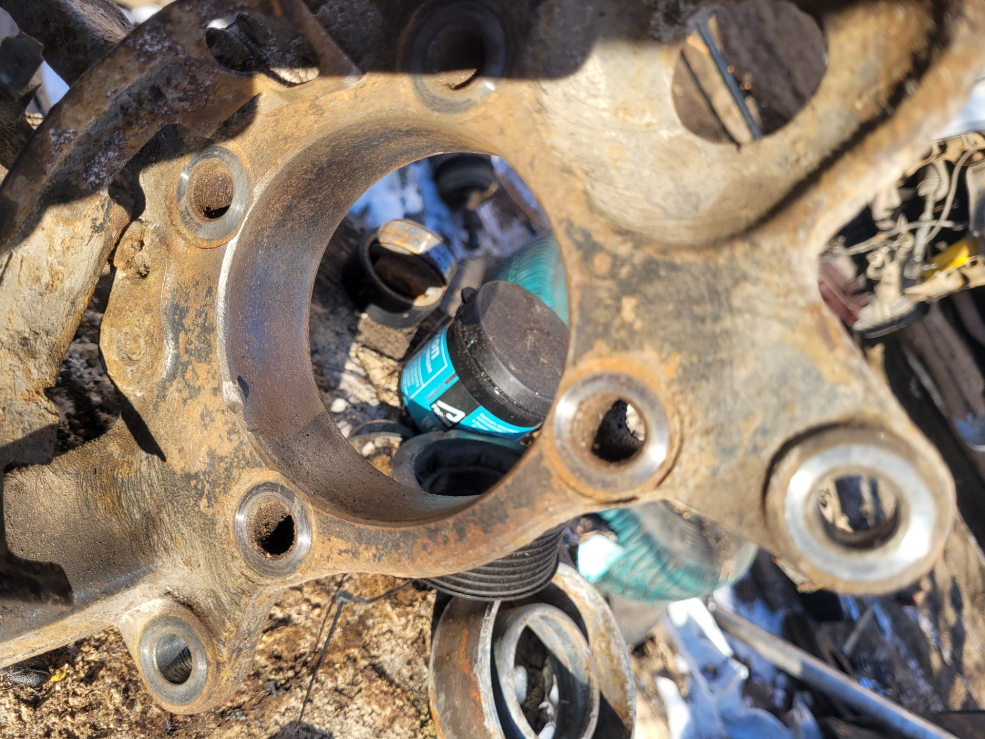

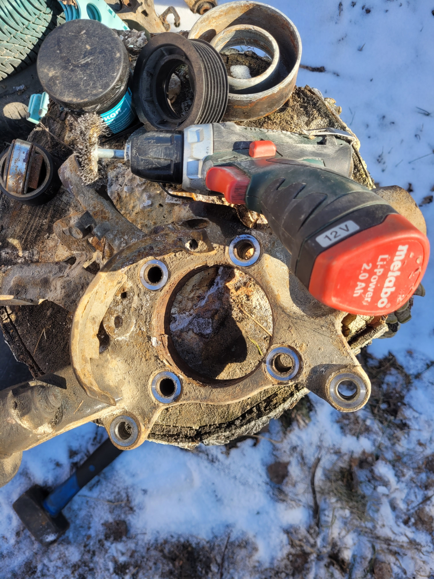

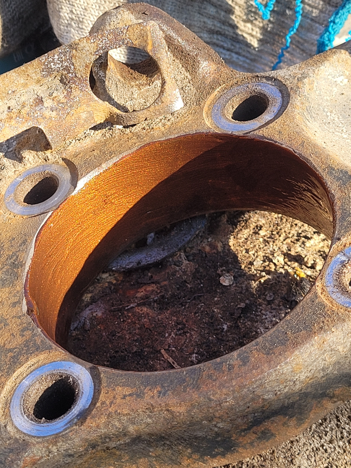

Прежде, чем ее ставить в поворотный кулак, я начисто вычистил посадочное место шуруповертом с металлической щеткой от ржавчины и старой медной смазки.
Потом нанес медную смазку

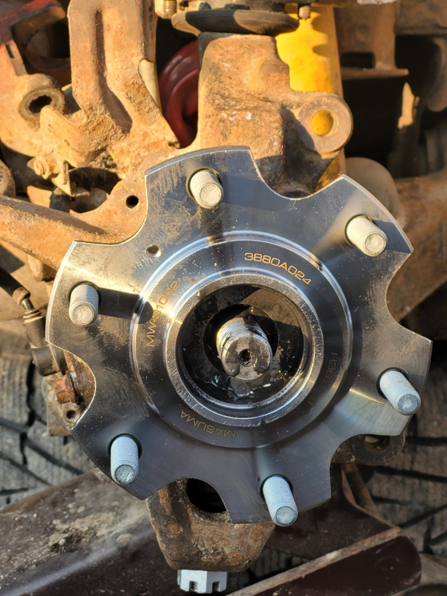

И легко вставил новую ступицу в свое посадочное место.
Затянул 4 болтика ступицы и поставил кулак обратно на машину.
Сборка прошла быстрее, чем разборка)

Тут кстати видео смотрел у мужика на сервисе не знаю что делали, плосткость приленания ступицы ушла, как её выбивали не ясно, и после этого у него ступицы больше 2000 км не живут, пришлось весь повторный мехинизм в сборе менять куда ступица крепится
У него бы тогда с развал схождением проблемы были, машину уводило, резину подъедало…он что-то не договаривает))
Не не не. Проходили такое на крузаке 200. Ставим оригинал. Ездит пару тысяч. Всё. Ставим опять. Тоже самое. Потом ступицу рассмотрели. Новый подшипник вставили а там щель. Вот и все. Кулак на прессе подогнули обратно и все ездит уже долго.
Теперь уловил мысль. При затяжке ступицы выгибает сам подшипник…
У меня вроде плотно сидит. Да и глядя на мою старую ржавую ступицу, видно, что она наелась воды и грязи.
Всё верно. А вот по поводу воды это так любой подшипник износится быстро. Там нет никаких сальников почему-то. Вот на крауне у меня стоят сальники с обоих сторон ступичного. Я хз они там когда нибудь вообще изнашиваются или нет) 12 лет езжу ни разу не менял)
