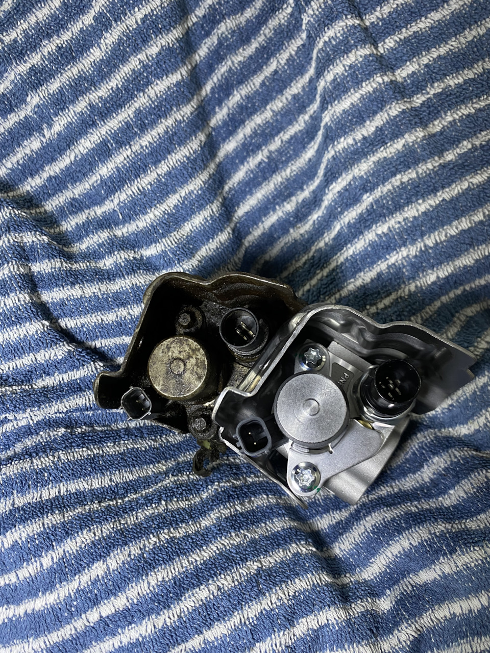

Сетка клапана VTEC тоже дубовая, ссался он нормально, решил купить клапан в сборе:

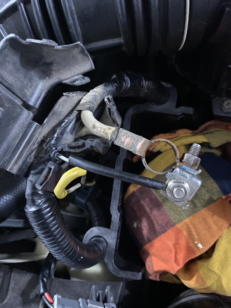

Мелочи пошли, кожухи, крышки плюсовый клеммы:
Закупил, поставил:

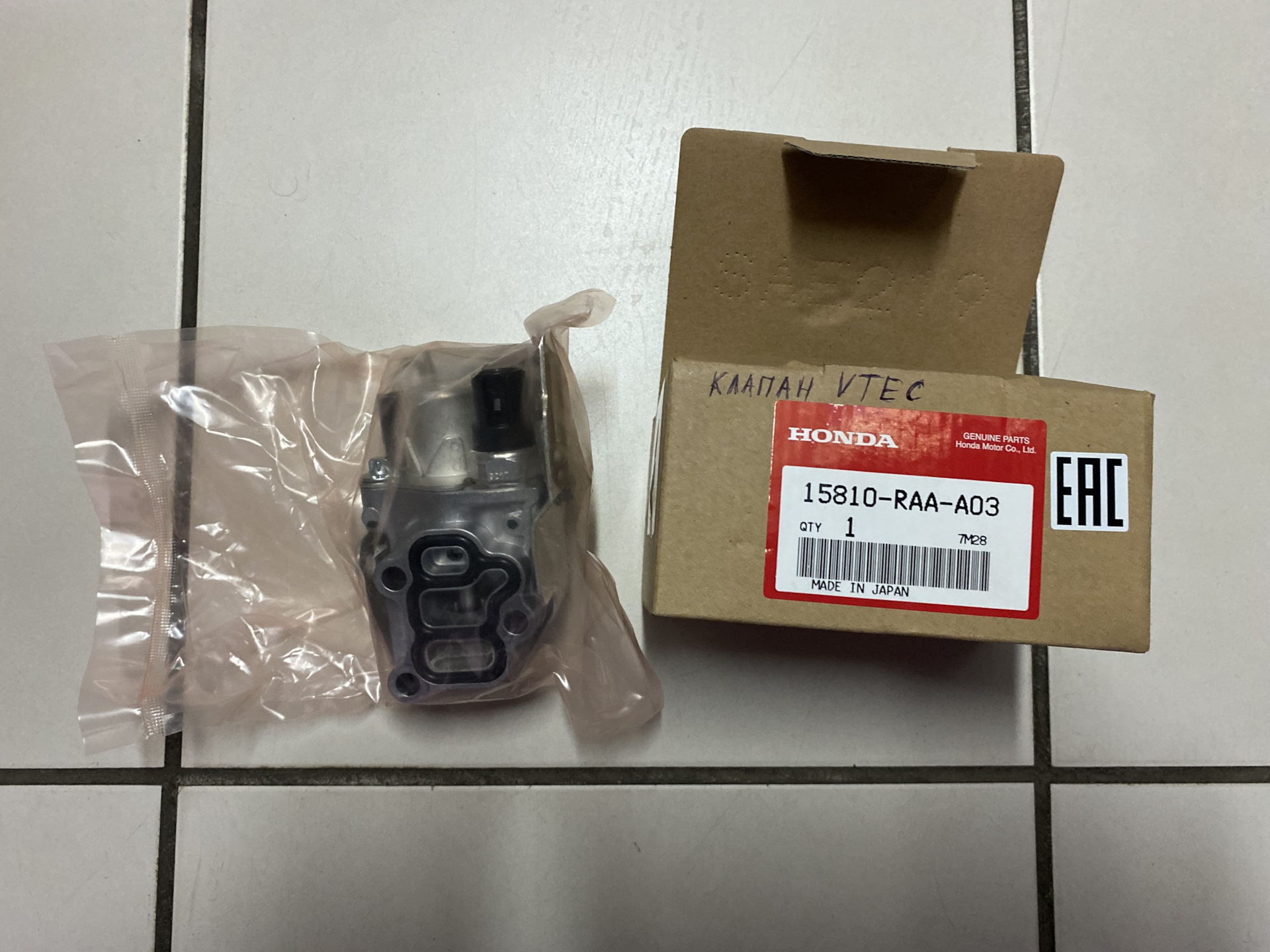

Отличное ТО, блок клапана Втек я так понимаю не ориг? Тоже смотрел на него но нашел от куда текло свой «востановил»
Напиши пожалуйста артикулы запчастей на гену какие ты использовал
Пришел в коробке со стикером хонда, я так и не понял оригинал или нет, на старый не похож, рыл интернеты, сравнивал с заменителями, сходств не нашел.

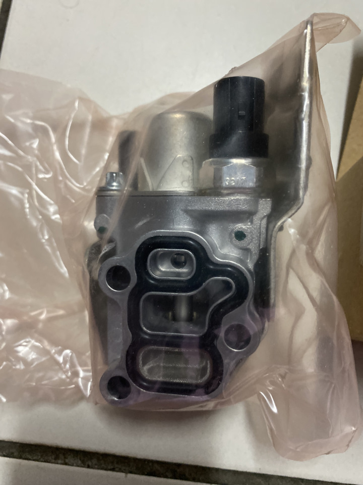

Прокладка клапана VTEC точно подделка, а вот клапан не пойму пока коробку не увижу, у меня орига была(фотку добавил)
Коробка такая же, клапан похож очень, хз короче!
Mybodyisverywell
Регулятор напруги UTM rn6335a
Диодный мост Krauf aen0429ut
Щетки UTM hn5607b
Вот сам клапан
