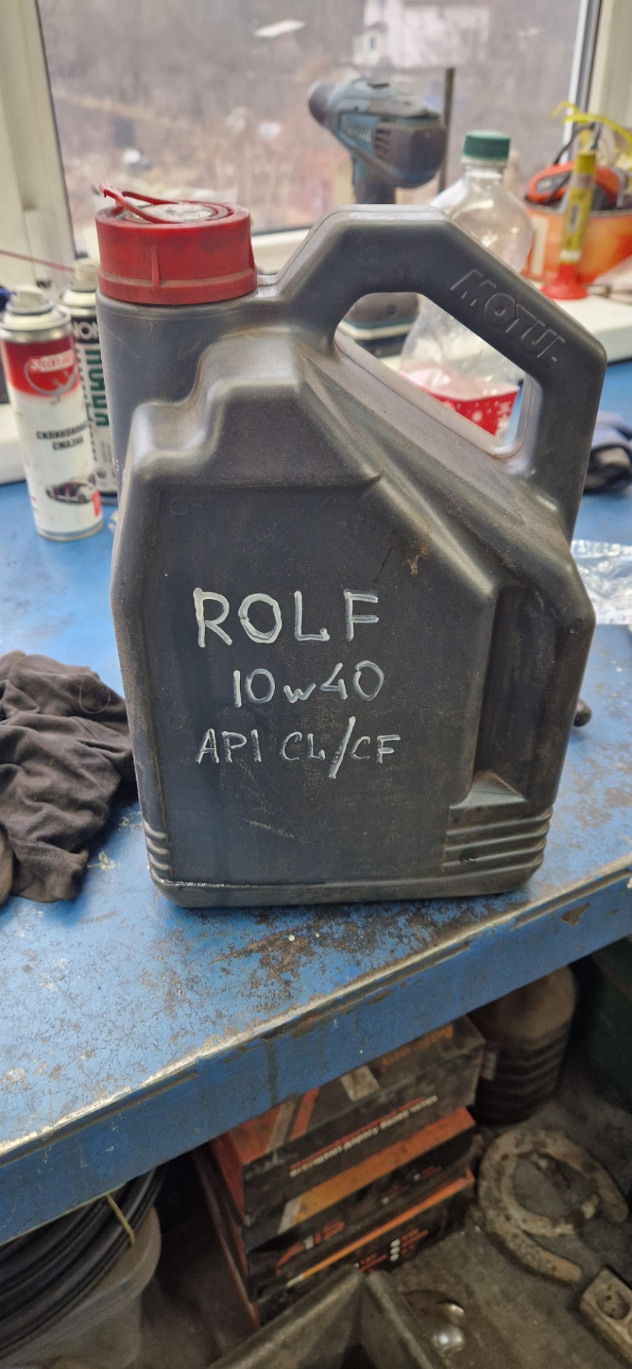

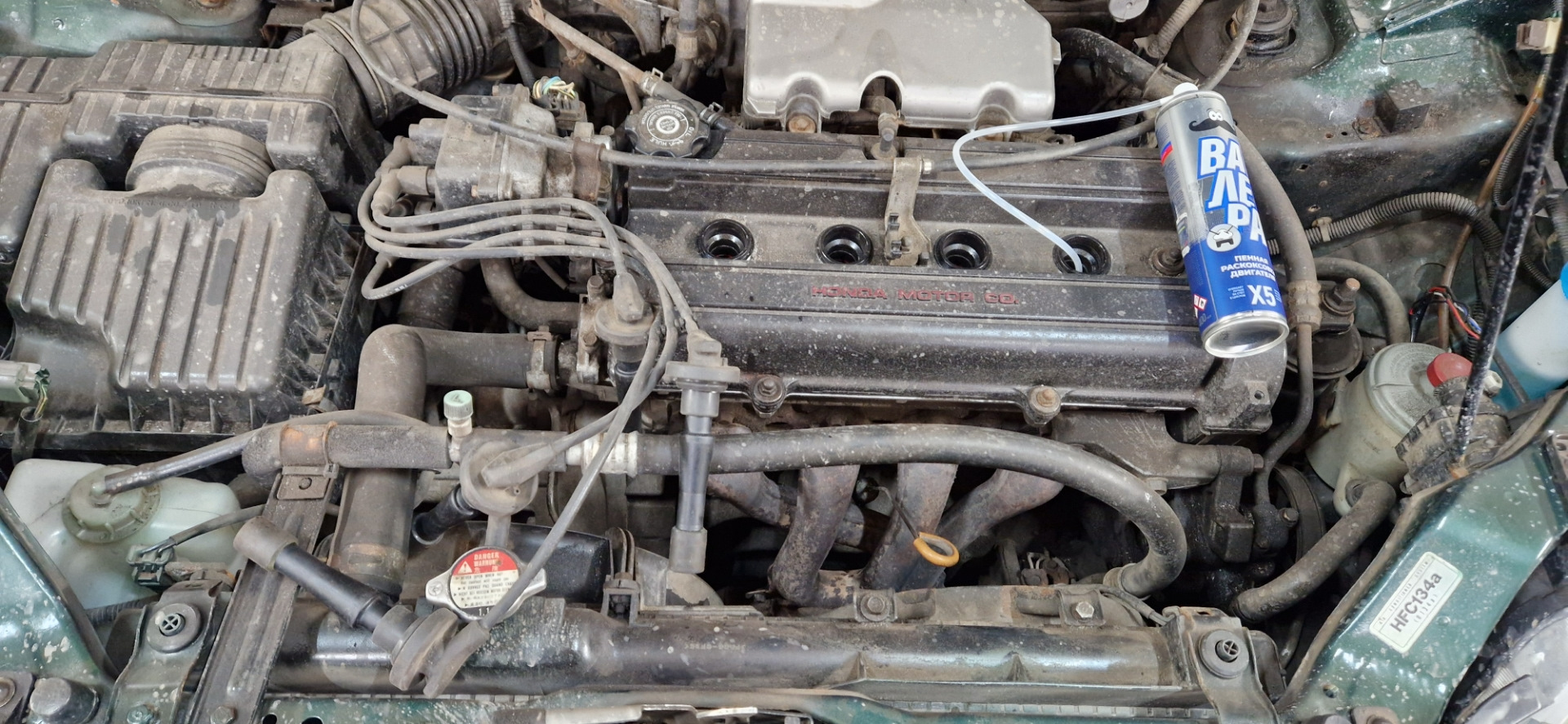

Масло продолжало безщядно уходить, по этому было принято решение раскоксовать и залить 10w40. Так сказать провести эксперимент!
Запчасти на фото: 121200
Разницу почувствовал сразу после процедуры в динамике! По жору масла пока рано судить, время покажет.

И что какие результаты? На 4 цилиндра одного валеры хватает или 2 лучше? Крутили коленвал? С дна поддона шприцом с трубкой ч/з заливное вытягивали чачу?))) А то завтра пробовать буду, но не уверен что одного баллона 400 хватит

Ехать стала лучше, однозначно! И это не панацея! От точки А до точки Б пидаль в пол, было 110 сейчас 130.

Керосин + ацетон 50/50, валерка нервно курит в сторонке. Каждые 2 часа коленвал врвшаешь вперед назад пару градусов.
И не много грамм 10 масла. Иначе слишком сухая смесь. В смысле сушит сильно.
Масло не пробовал добовлять, после раскоксовки в каждый цилиндр по 2 кубика масла и в путь.
