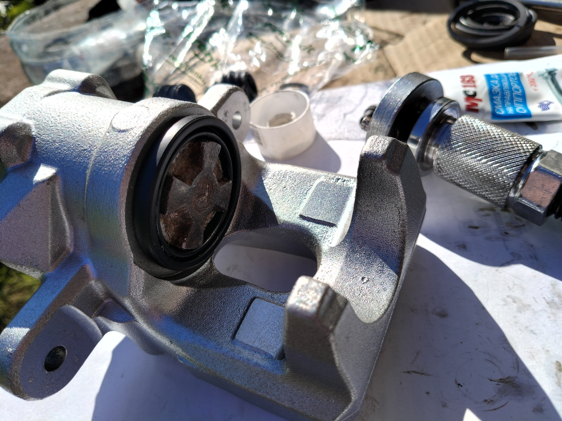

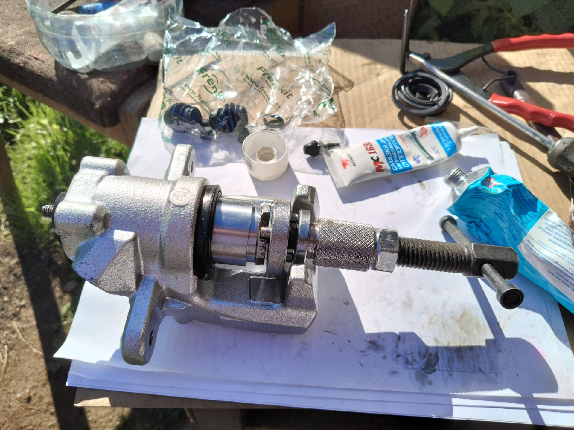

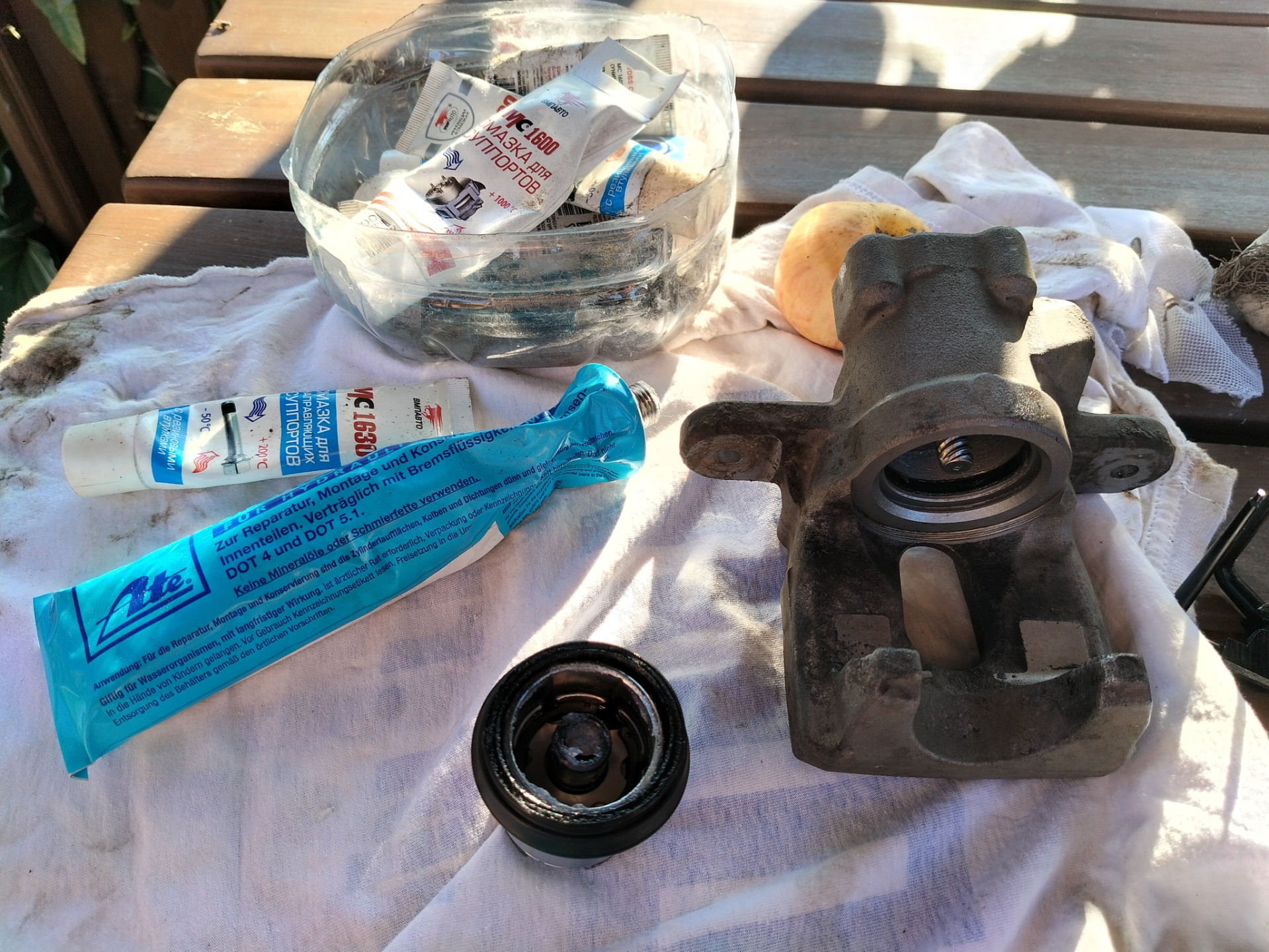

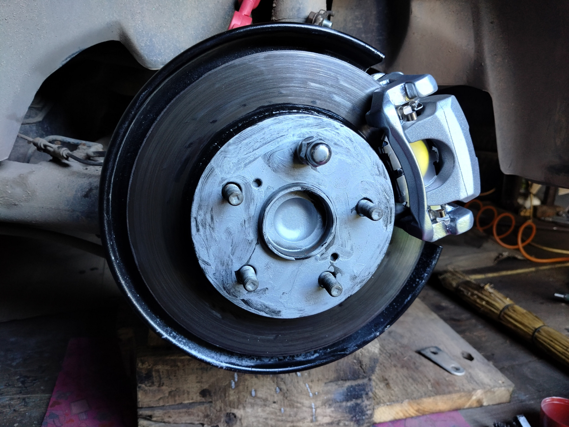

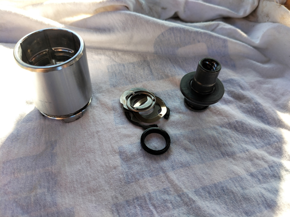

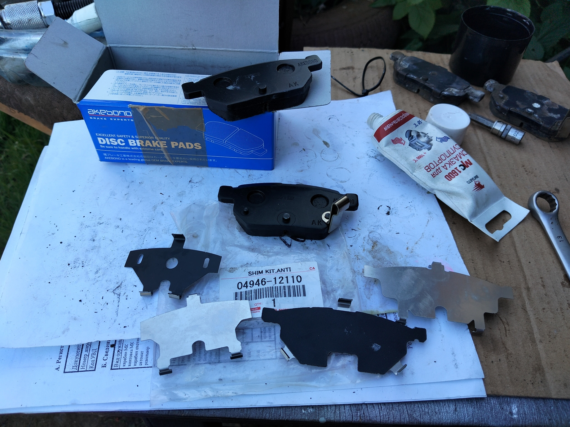

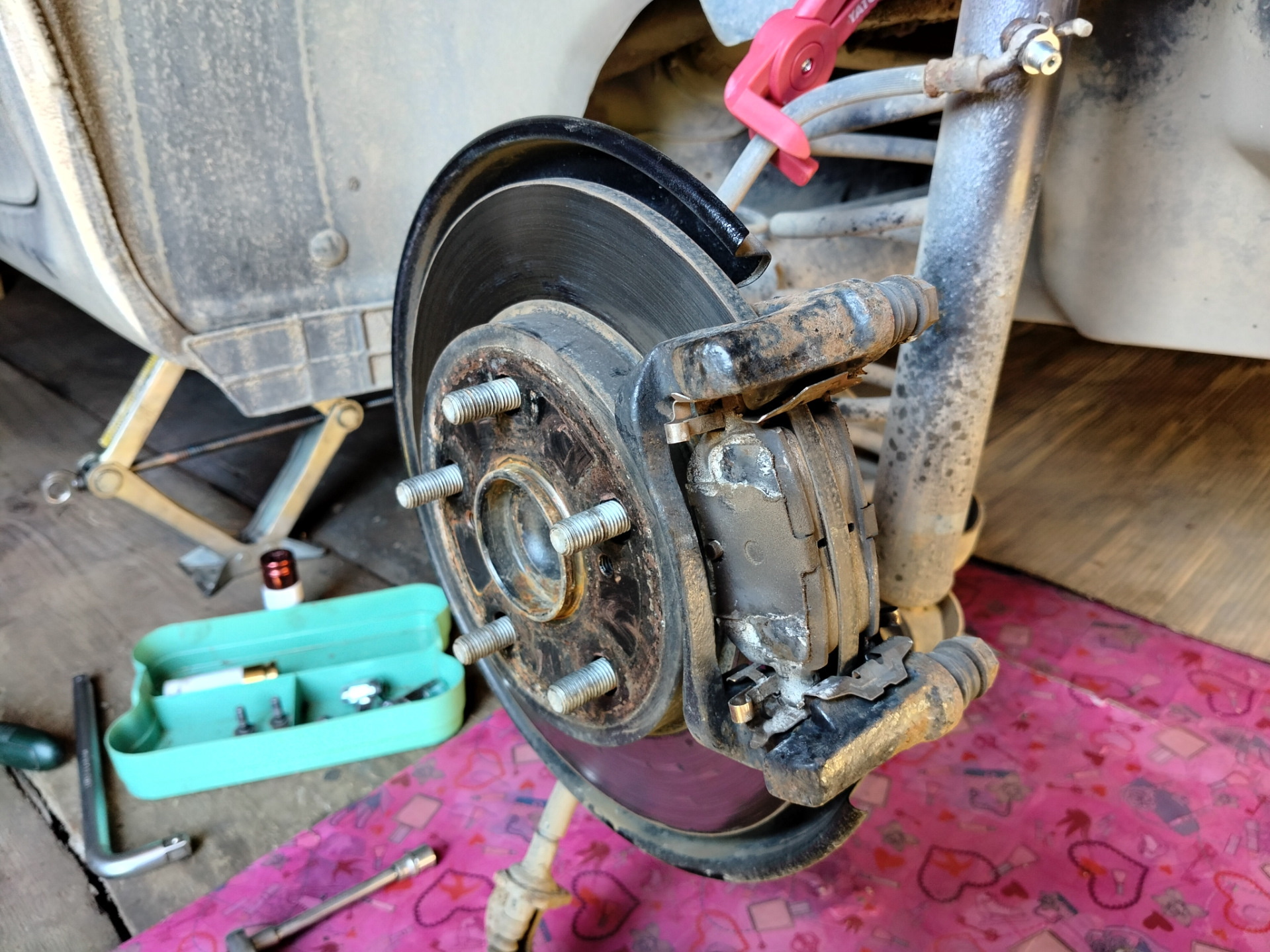

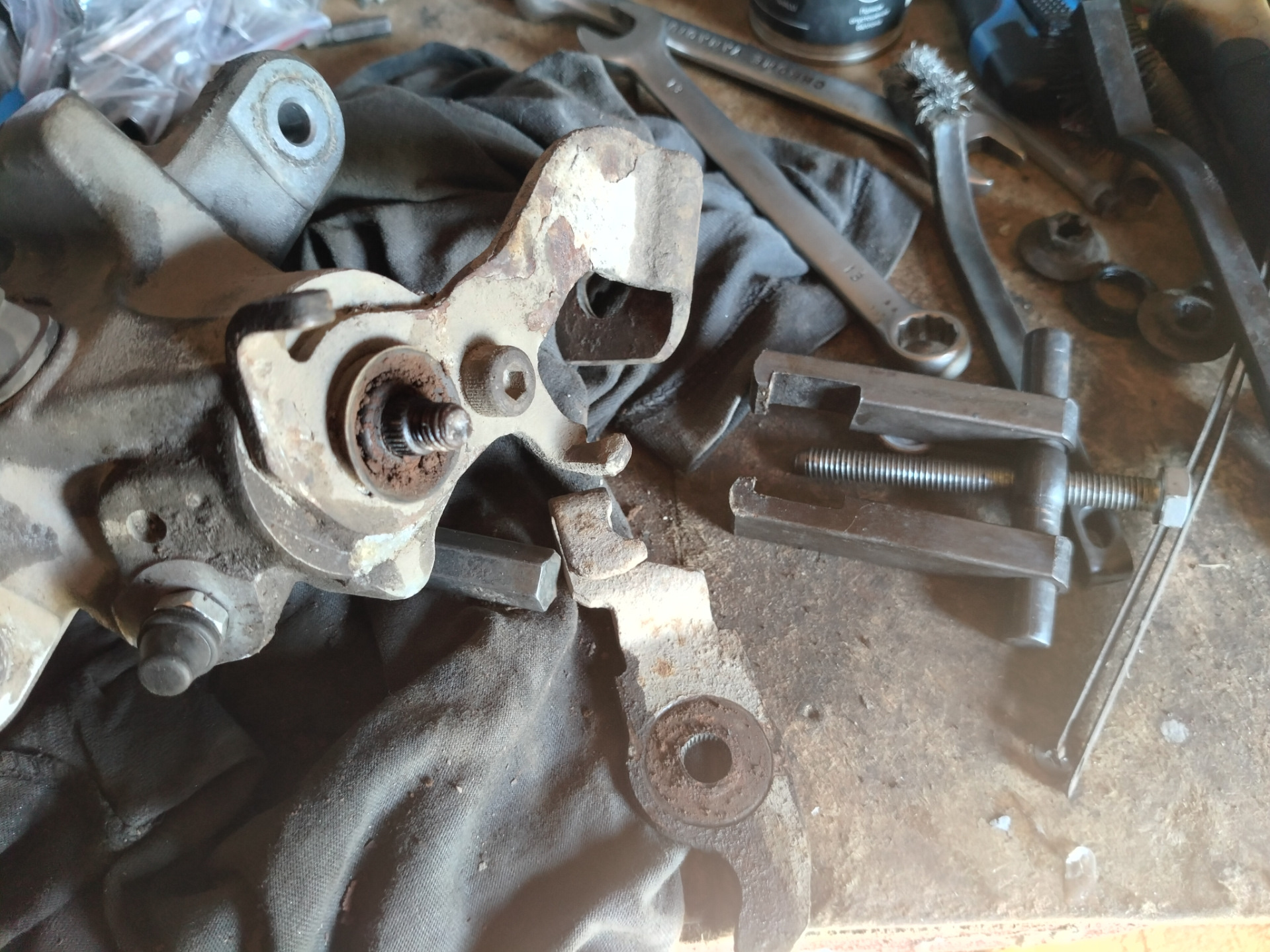

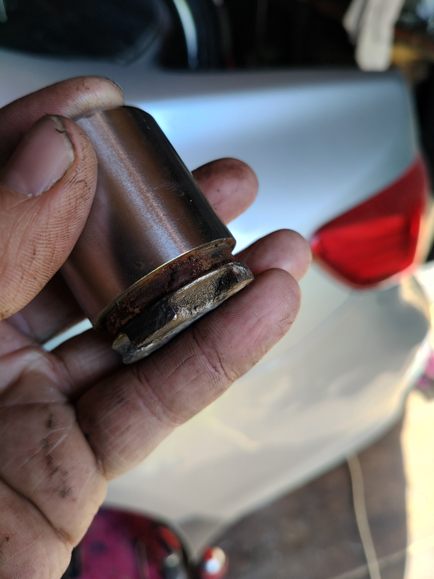

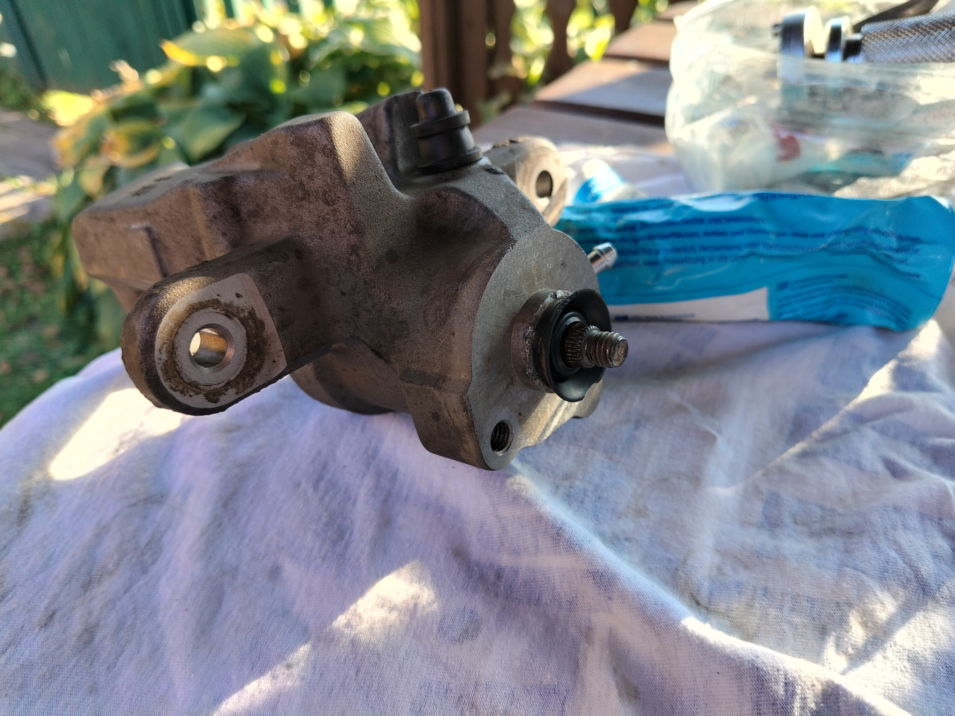

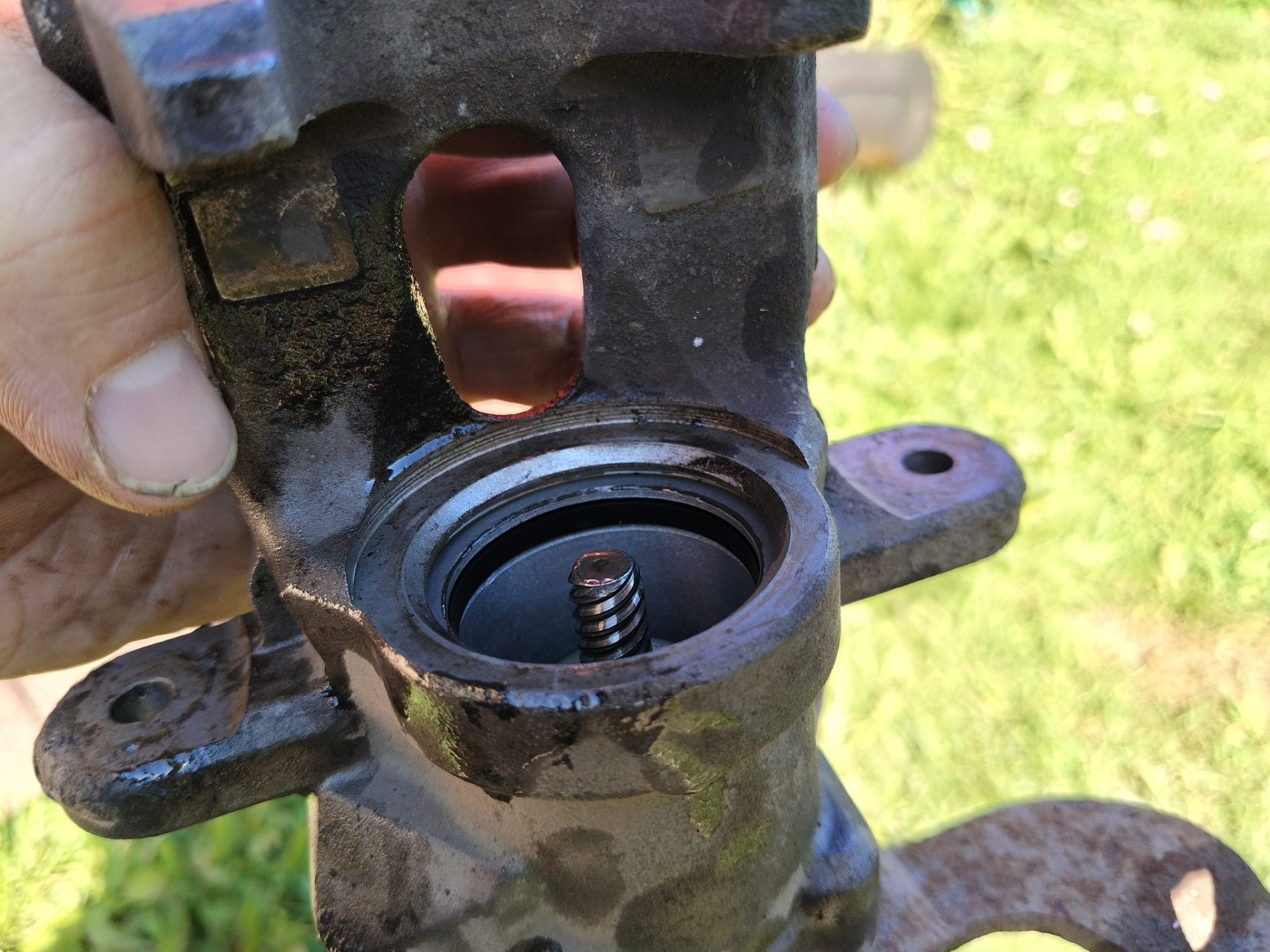

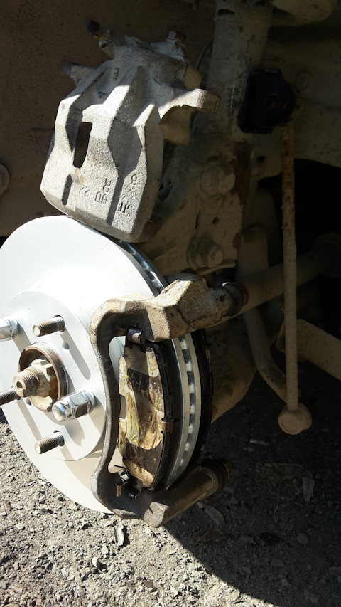

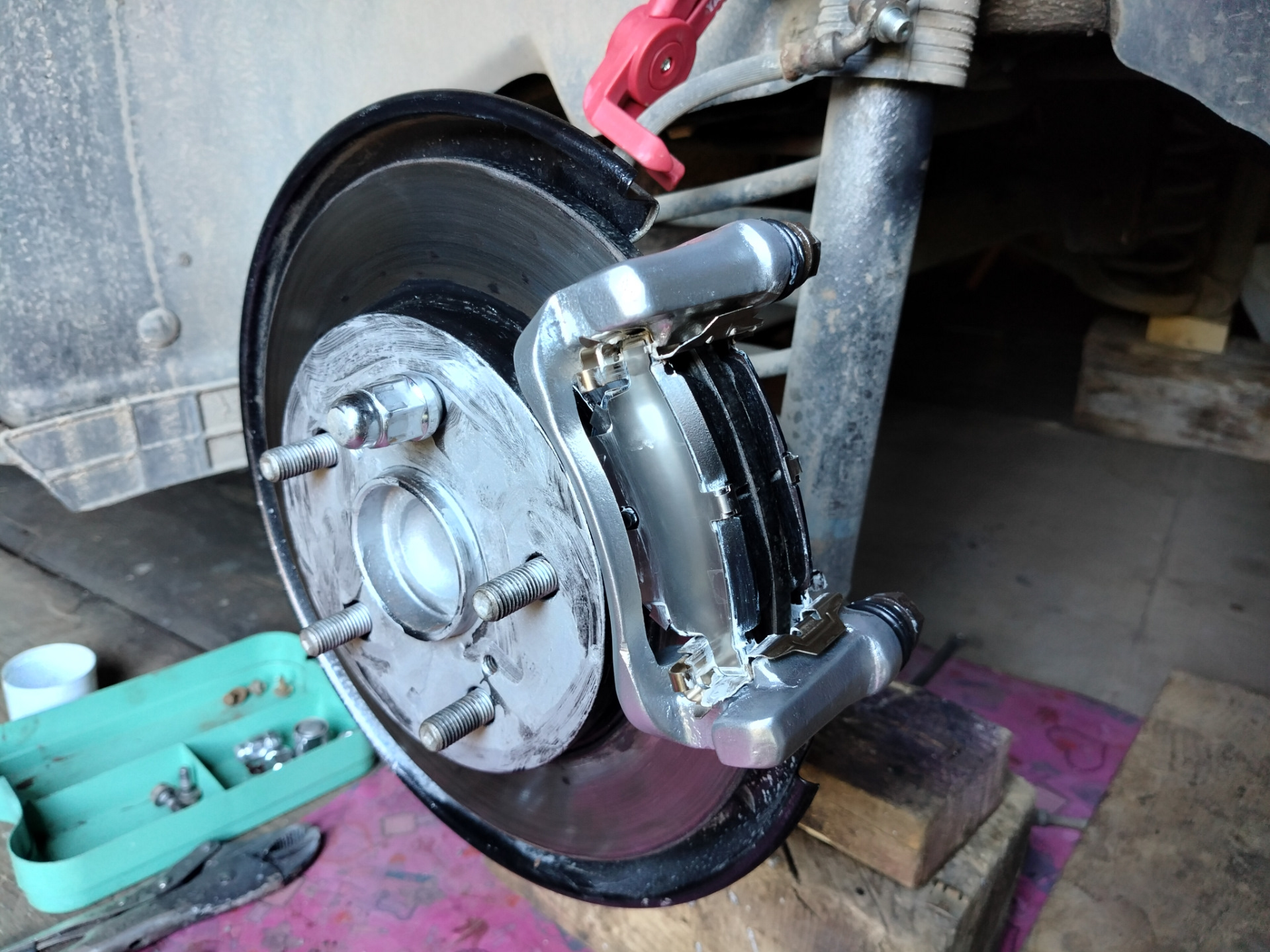

В сентябре 2024 года произвел ревизию задних тормазов с заменой тормозных колодок.

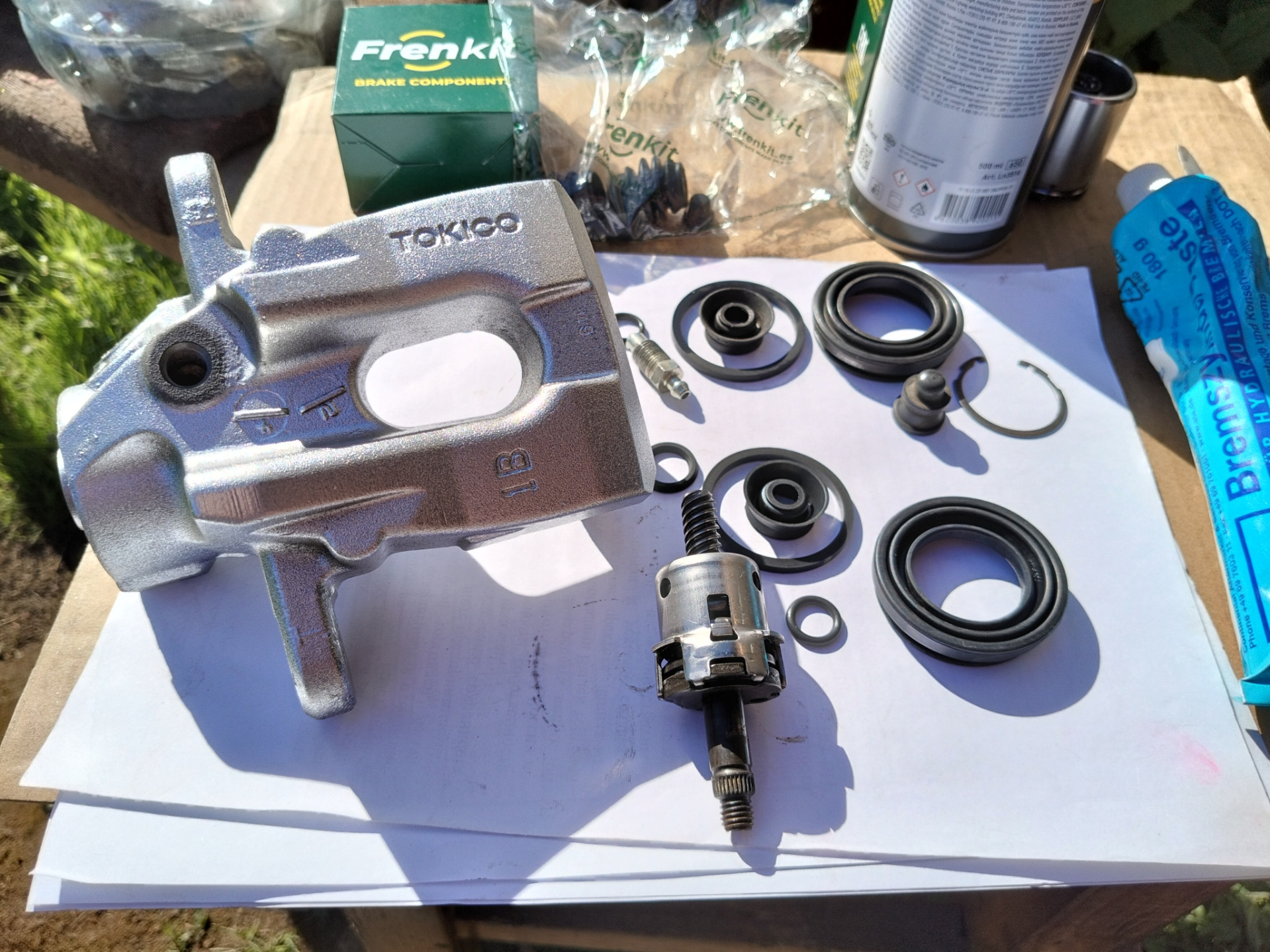

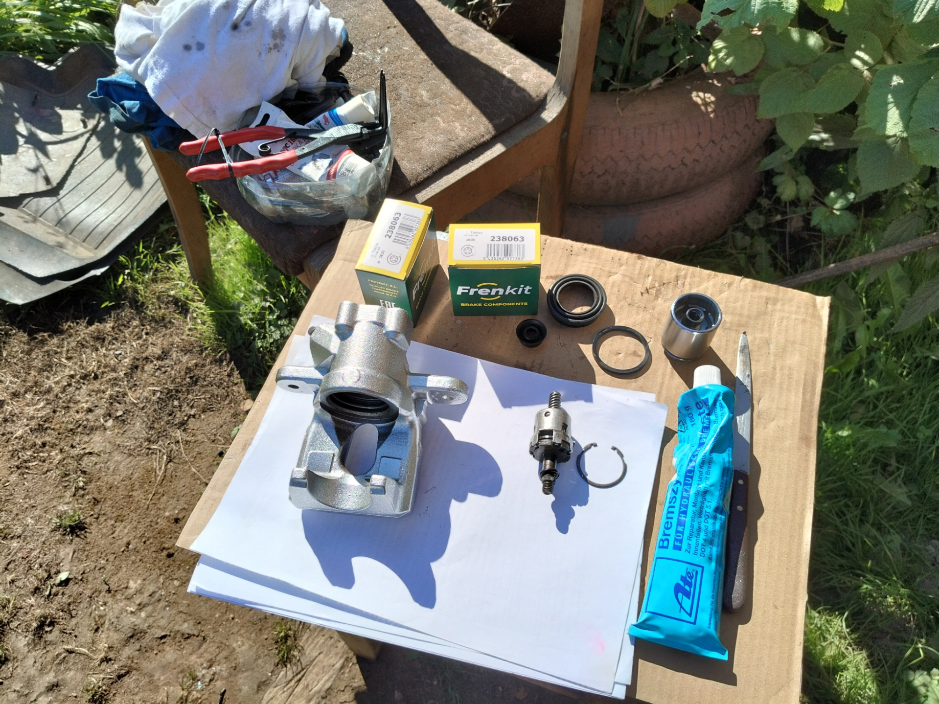

Были куплены:
-задние тормозные колодки-AKEBONO;
— Ремкомплекты задних тормозных суппортов Frenkit, для суппортов Tokico, диаметр-38;

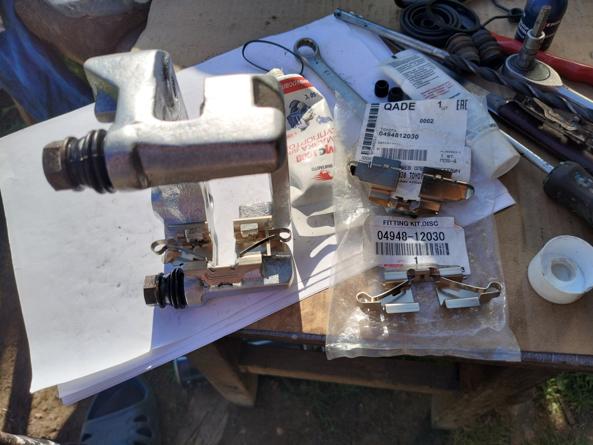

— Монтажный комплект (пружинки) задних тормозных колодок Toyota Corolla 2006-13 Toyota арт. 0494812030;

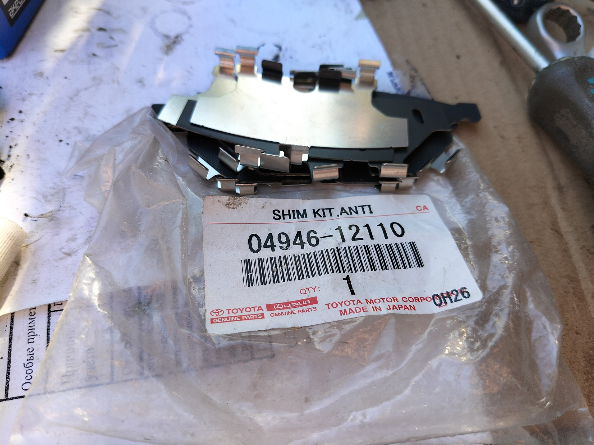

- Пластины противоскрипные задних тормозных колодок TOYOTA COROLLA Toyota арт. 0494612110;
— Ремкомплект суппорта тормозного переднего FEBEST 0175-ZZE150F для автомобилей Toyota (в указанном комплекте были колечки для тормозных шлангов;

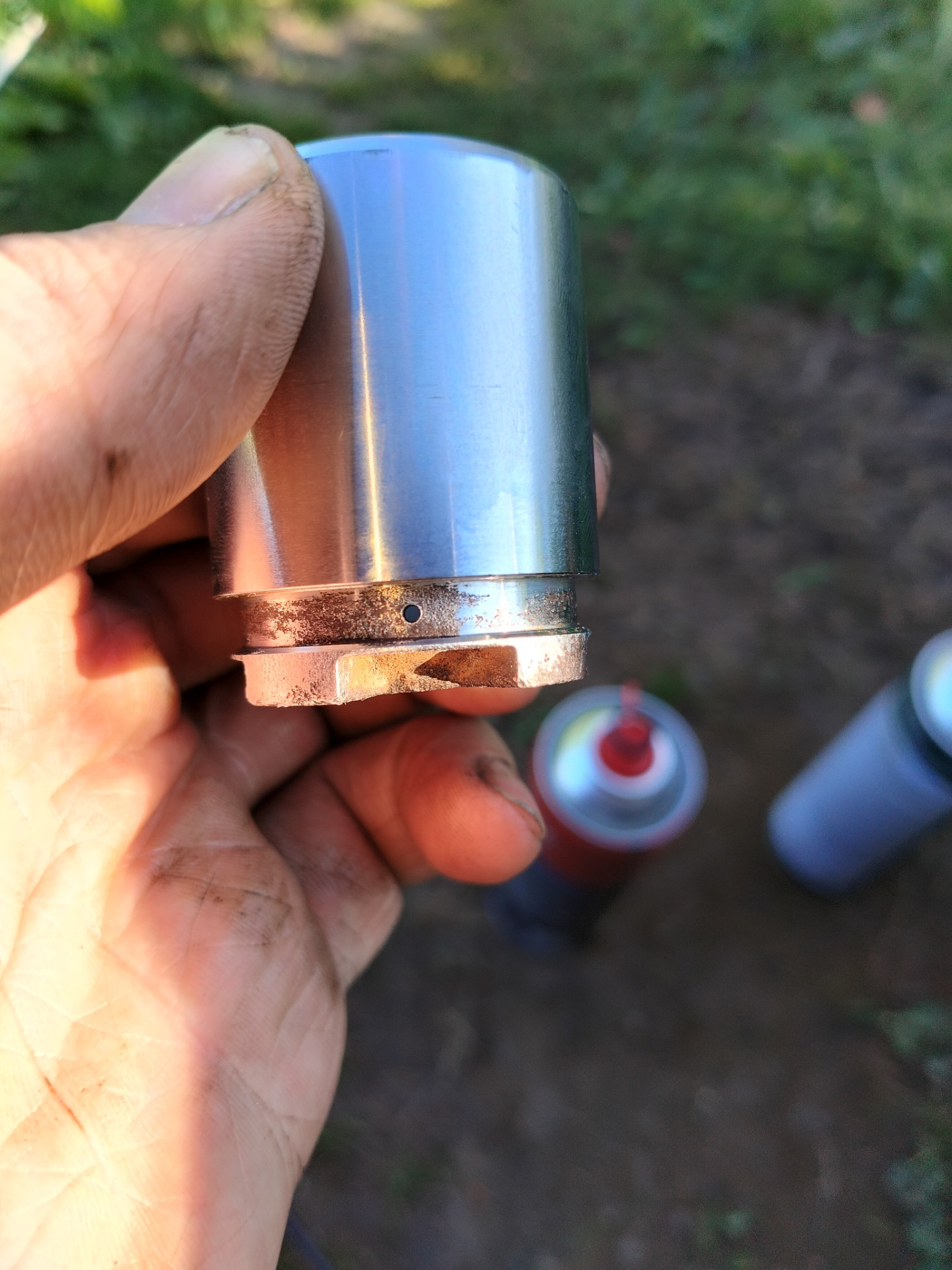

В процессе переборки применялись:

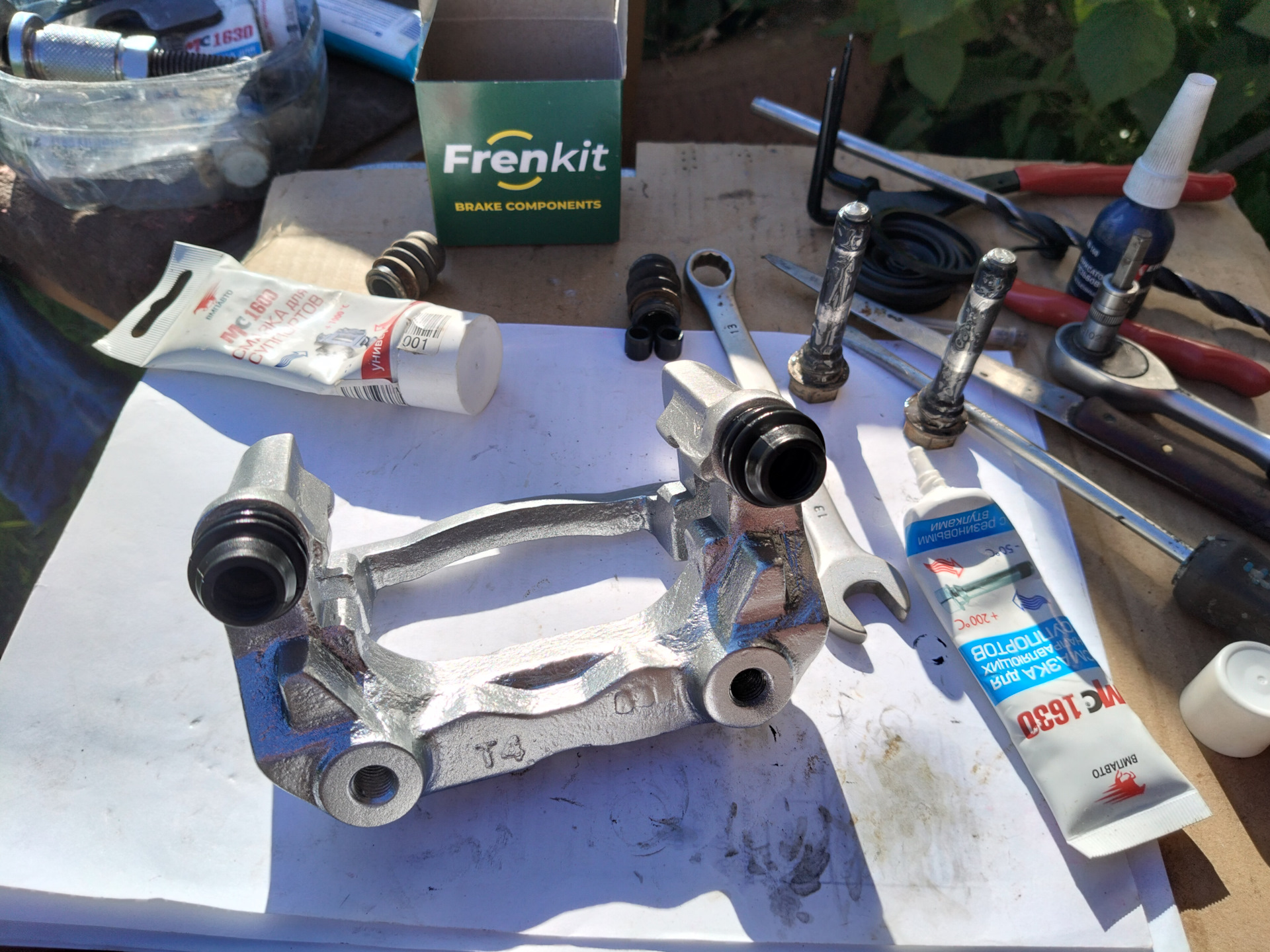

— Зажимы пластмассовые с фиксатором изогнутые для автомобильных шлангов;
— Приспособление для пневматической прокачки тормозов;

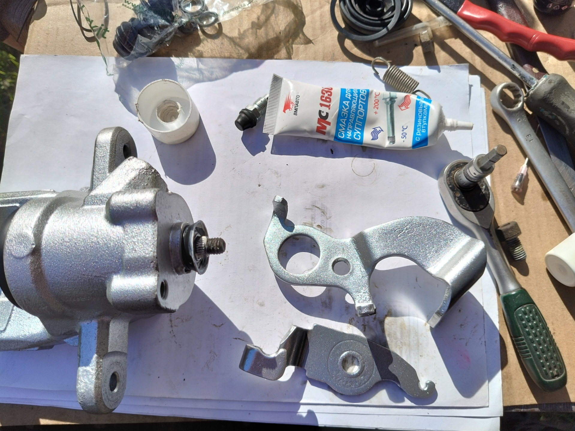

— Алюминиевая смазка 3ton ТС-524
— Очиститель тормозных дисков LAVR;
— МС1600 смазка для суппортов;
— МС1630 смазка для направляющих суппортов ;

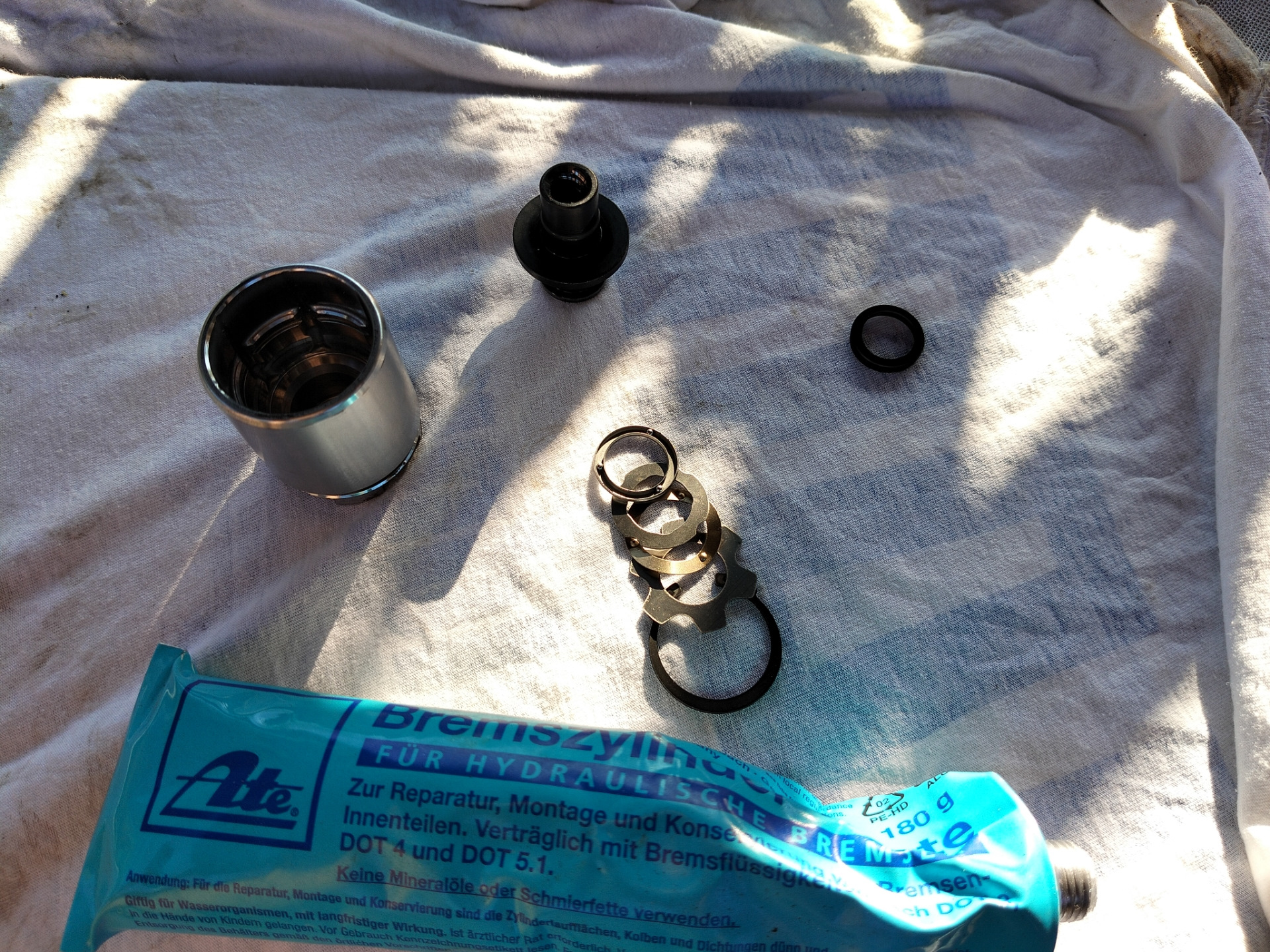

— Монтажная паста смазка для тормозной системы ATE 03.9902-0521.2
remszylinder paste.

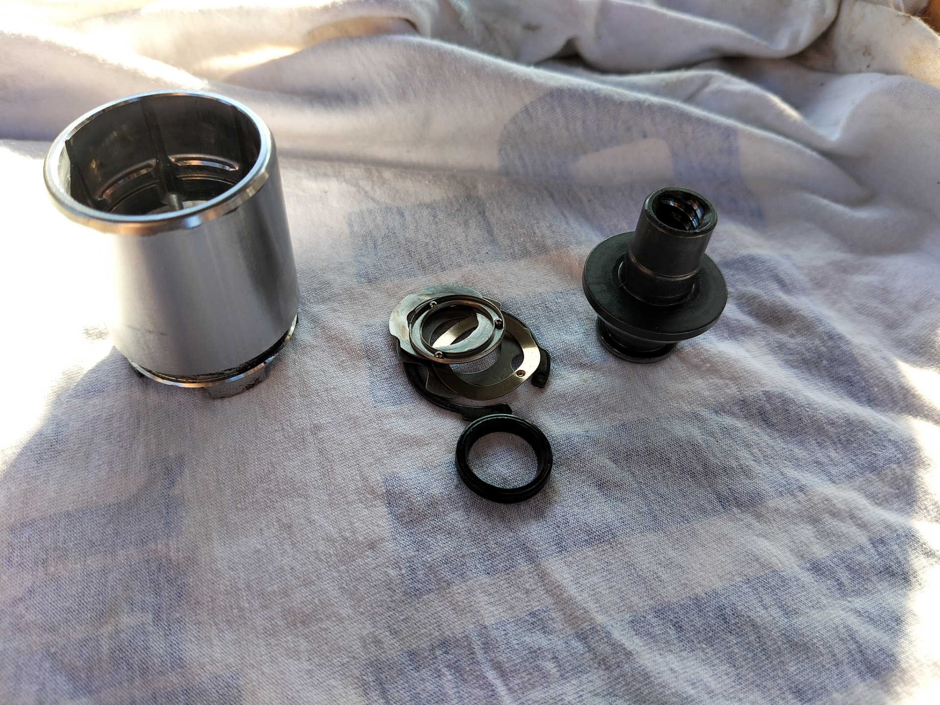

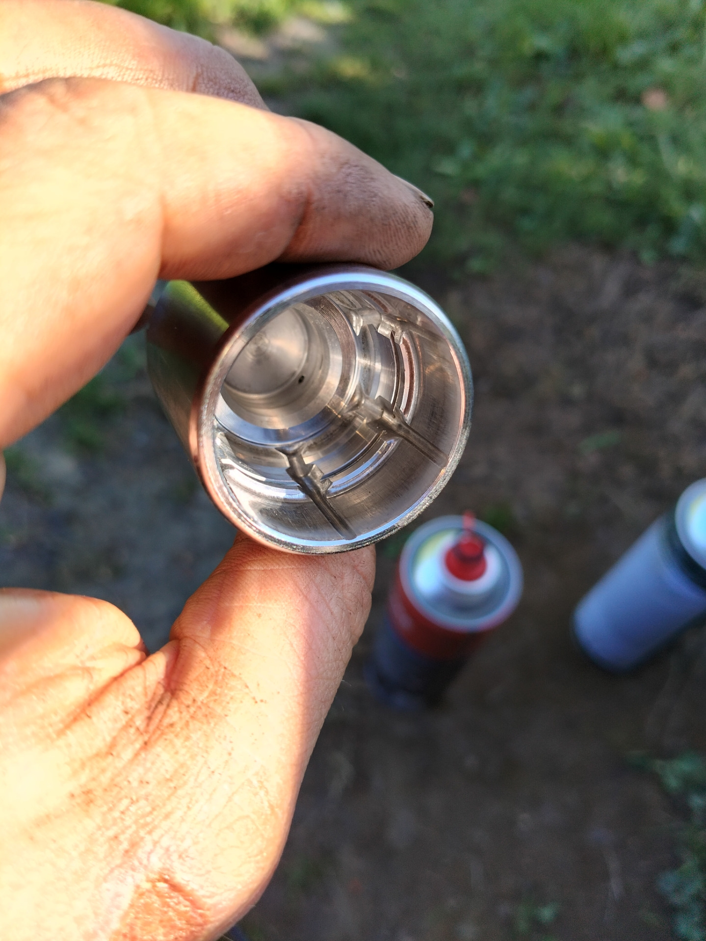

ATE BREMSZYLINDER PASTE (03.9902-0521.2)-паста для переборки цилиндров тормозных суппортов автомобилей. Используется для смазки внутренностей суппорта, самого поршня, манжет, пыльников, начинки суппорта.
Наносится тонким и равномерным слоем на рабочие поверхности цилиндров, поршни и уплотнительные элементы.
Преимущества смазки АТЕ:
-Совместима с любой тормозной жидкостью (DOT 3, DOT 4, DOT 5.1).
-Защита рабочей поверхности от коррозии.

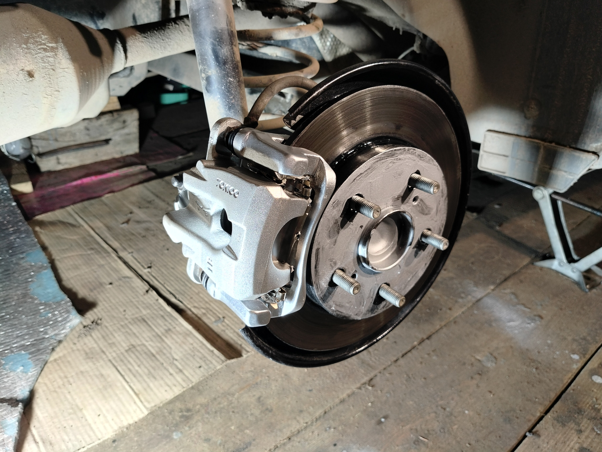

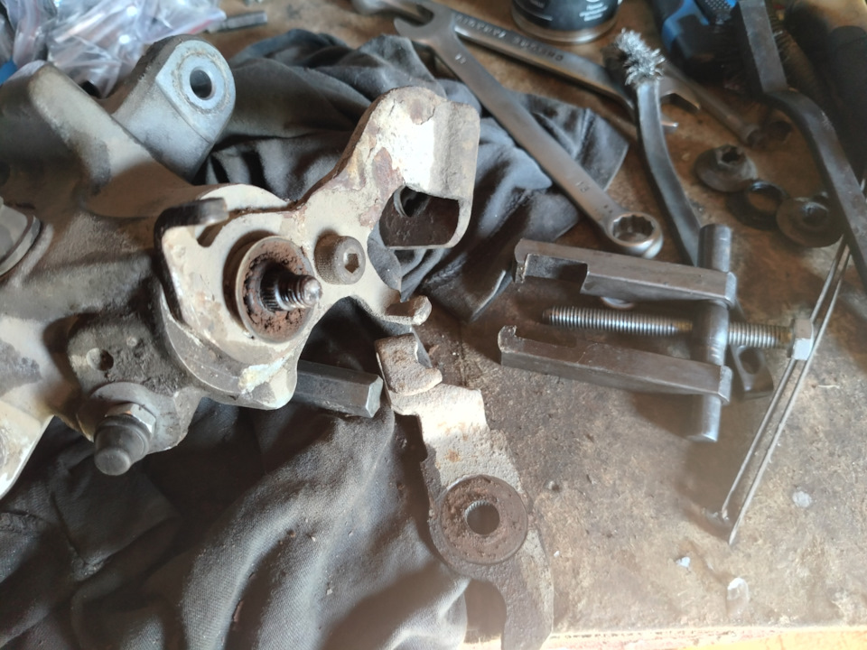

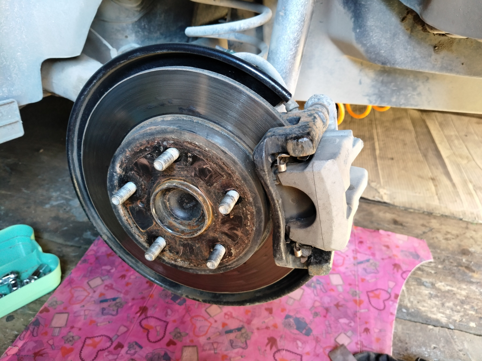

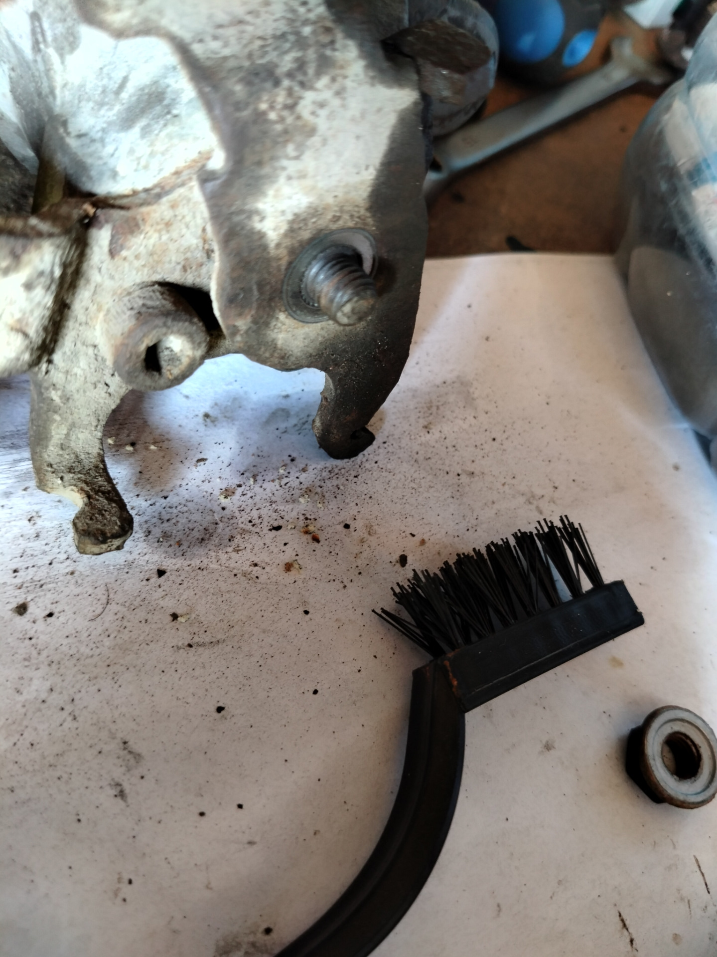

Фото процесса:
Тормозные диски были мной заменены еще весной 2019 года на BLUE PRINT, осталась от них коробка
Проехал на них 53 тыс. км. пока полет нормальный👍едем дальше😉

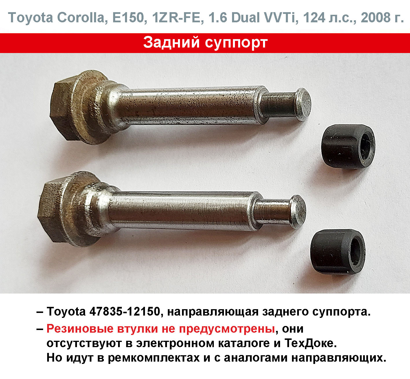

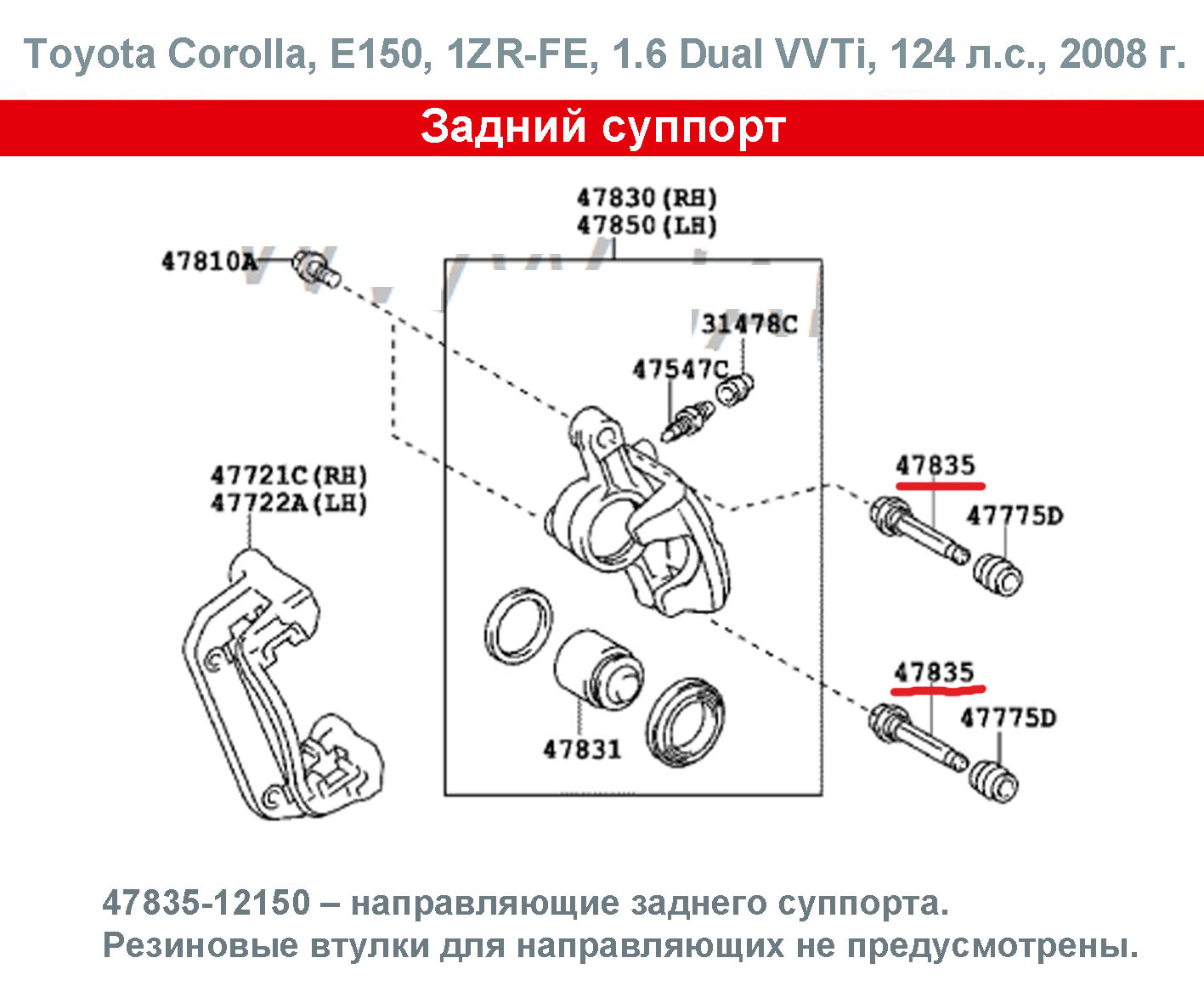

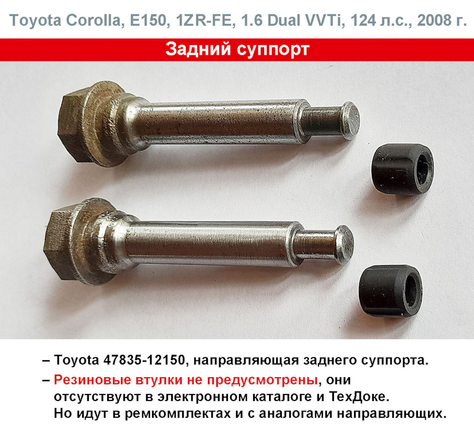

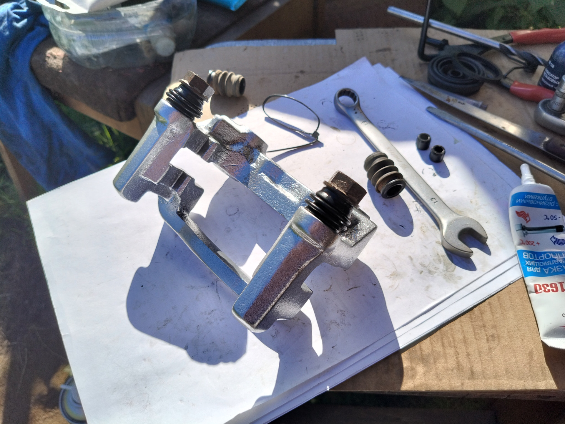

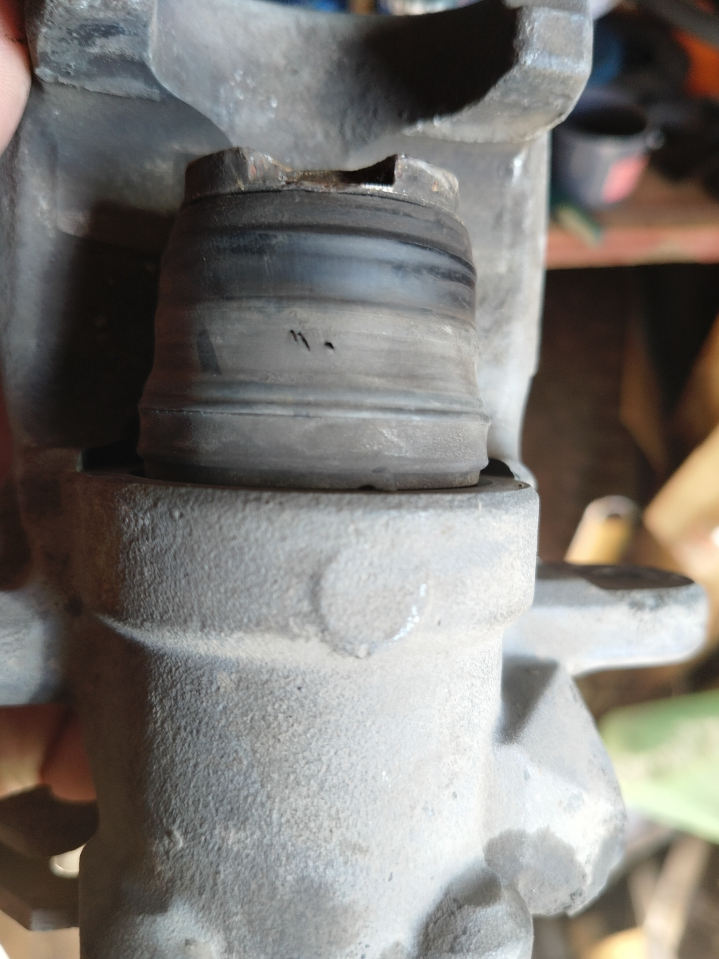

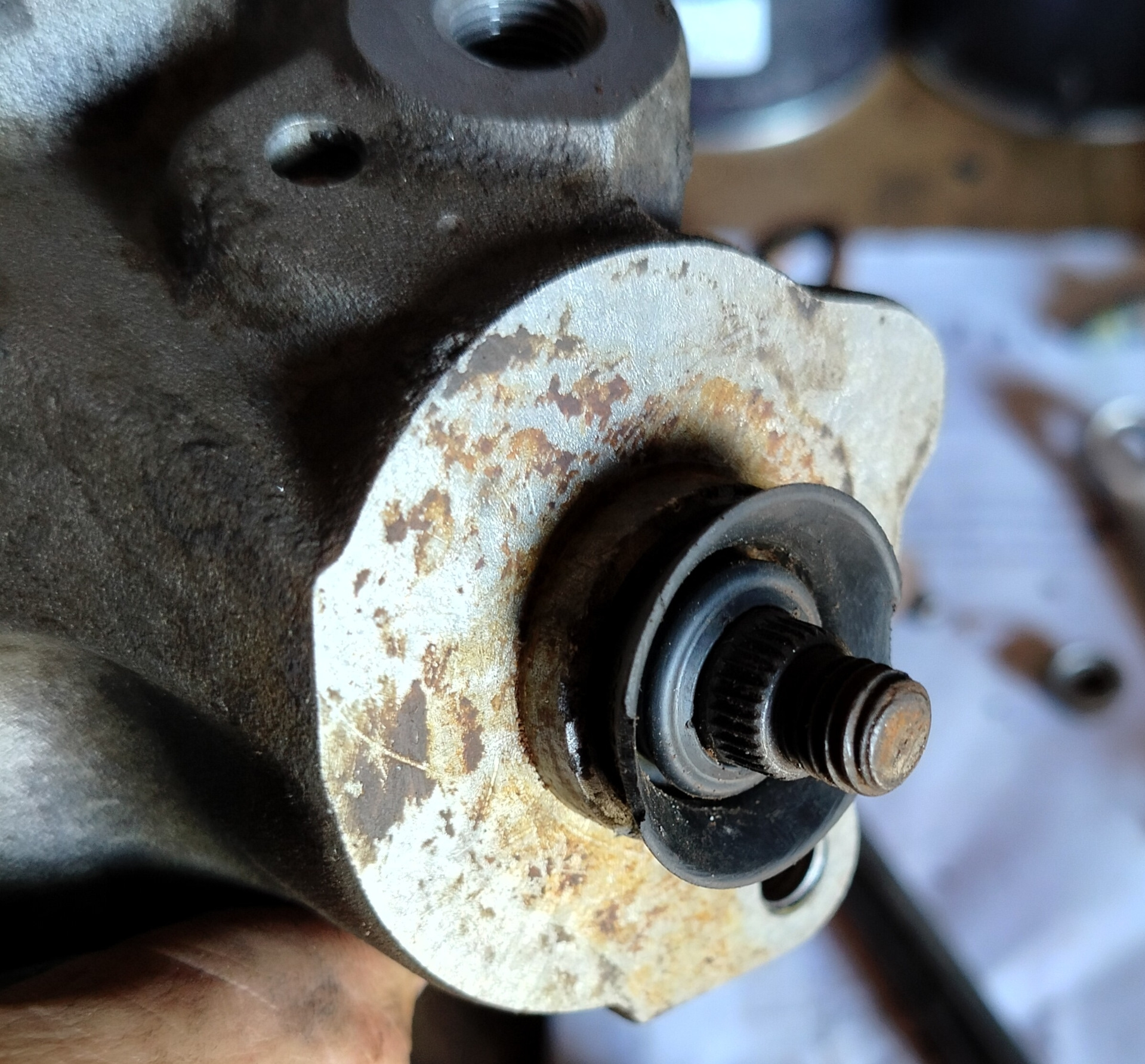

Речь идет об этих резиновых втулках на направляющих.

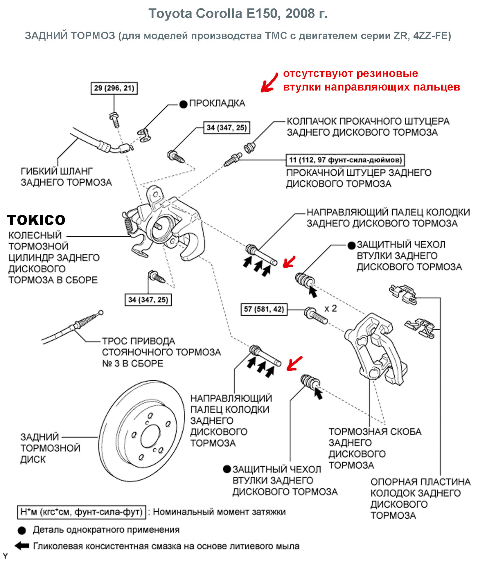

Интересно узнать — ставите ли вы резиновые втулки на направляющие пальцы заднего суппорта? У меня, например, двигатель 1ZR-FE и втулки не предусмотрены.
У меня тоже такой же двигатель, резинки на направляющих стоят…
nechaev2000
Наличие этих резинок не зависит от того какой у вас двигатель стоит…
nechaev2000
У меня они предусмотрены, если у вас нет, зачем их ставить, возможно у вас суппорта стоят другие
Машина собрана в Японии. Вин-номер начинается с "JTN… ". Сзади тормозная система "TOKICO" (надпись отлита на суппорте). Направляющие пальцы имеют проточку для установки резиновых втулок. Самих втулок нет ни в электронном каталоге, ни в ТехДоке. Возможно, ошибка составителей документации, а, возможно, не предусмотрены.
Если есть проточка под резинки они должны там стоять, как выше на фото направляющих, которое вы ранее присылали, они должны там стоять… У меня тоже чистая японка, суппорта такие же токико, все стоит
Спасибо.
Не подскажите где можно заказать смазку АТЕ, где брали?
ozon.ru/t/cBs41x7
Спасибо

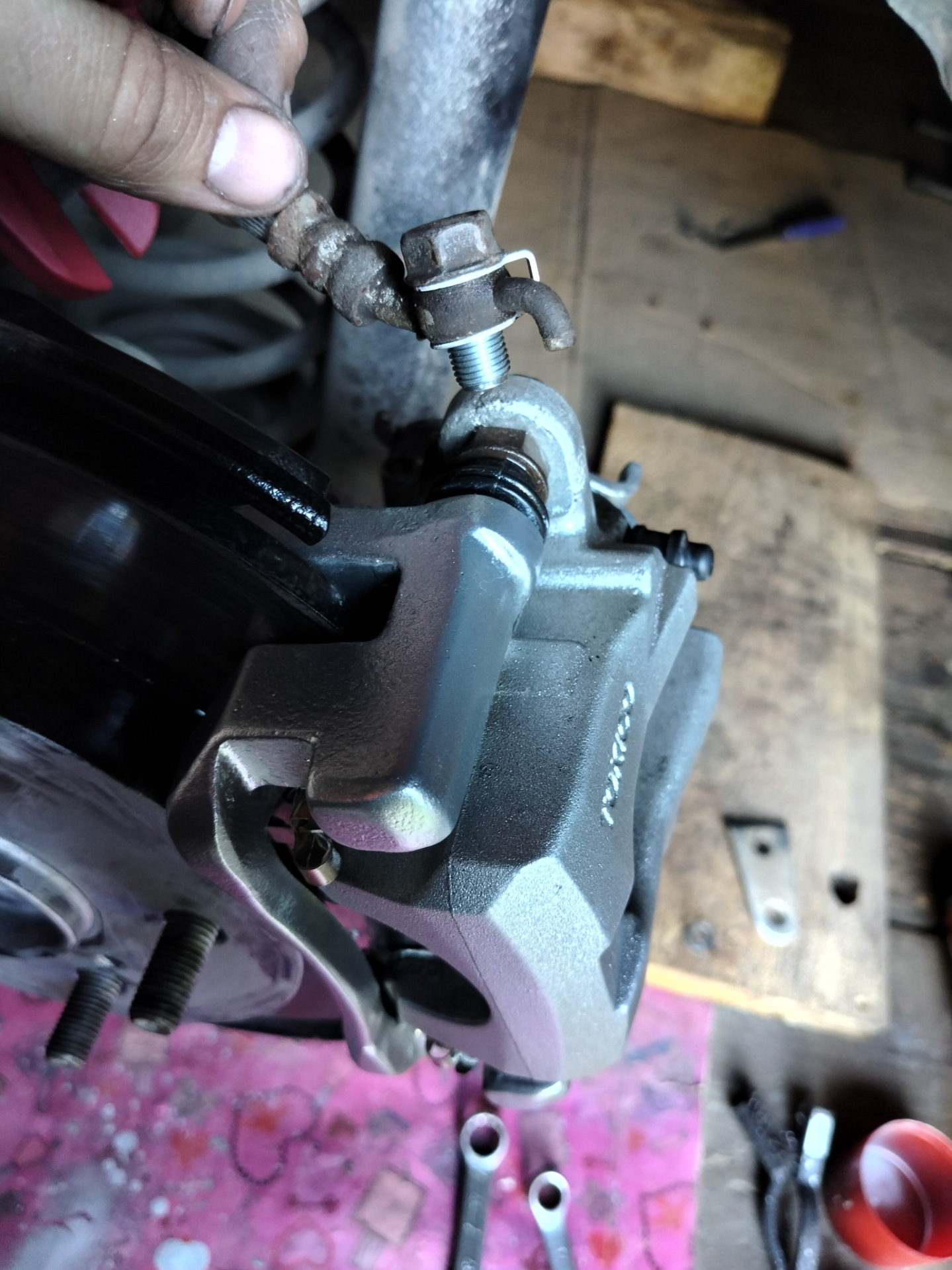

Всё хорошо кроме пережима тормозных шлангов струбцинами, после подобной манипуляции их лучше менять
То есть давление под 200 кгс/см2 шланг выдерживает, и в жару и в холод, переменные нагрузки, а наружное сжатие 3 мм канала внутри не выдержит? :-)))
Шина выдерживает 500кг веса авто, но после попадания в яму требует замены. Сойдет за аналогию для понимания?)

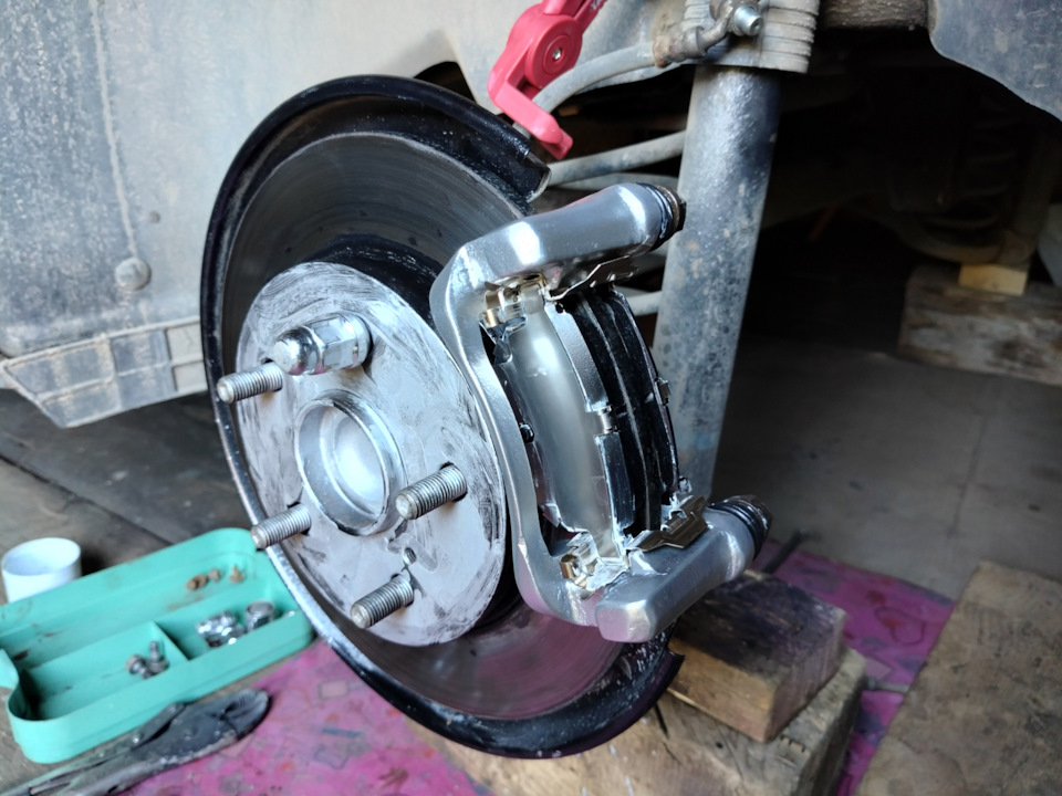

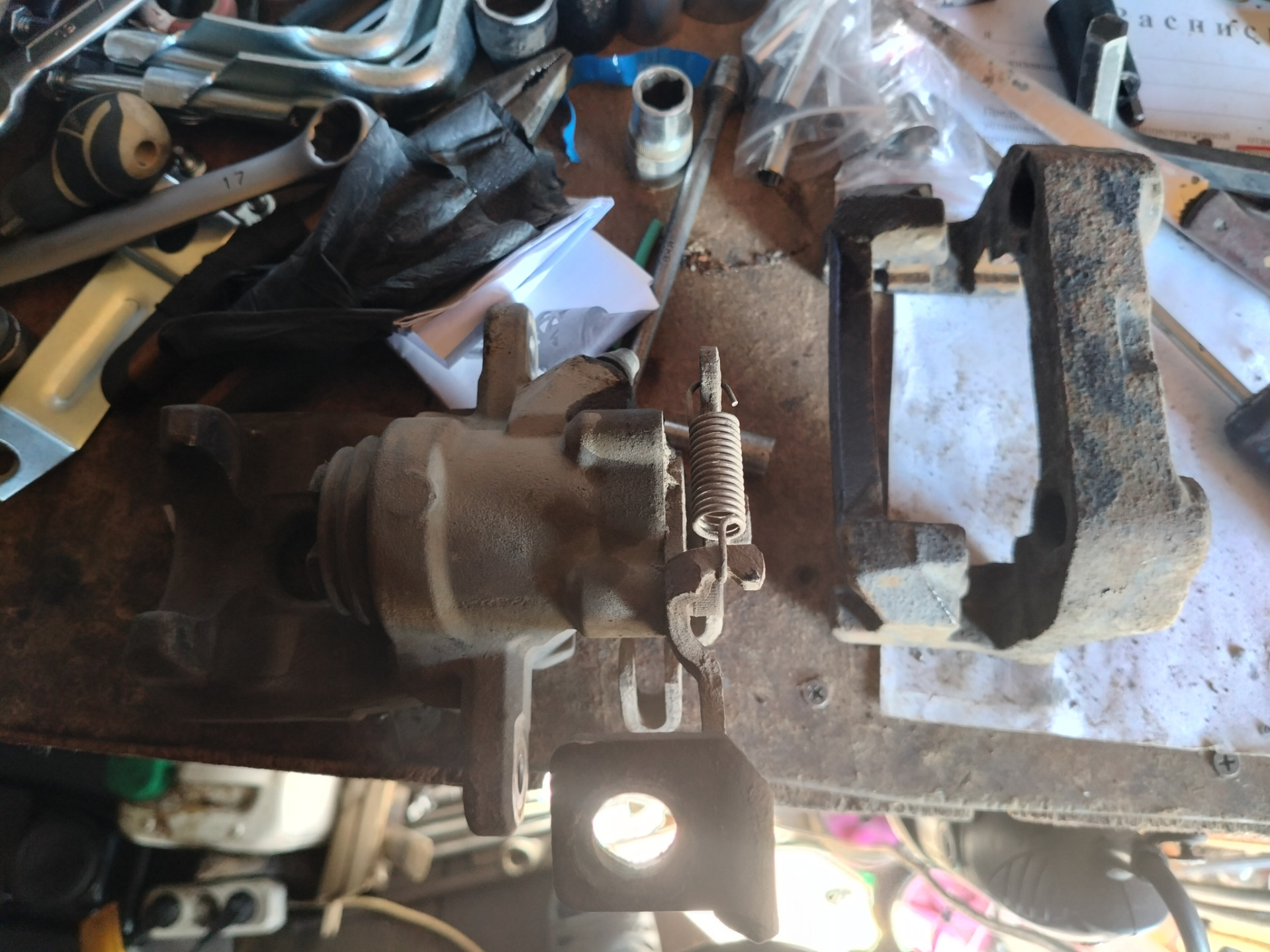

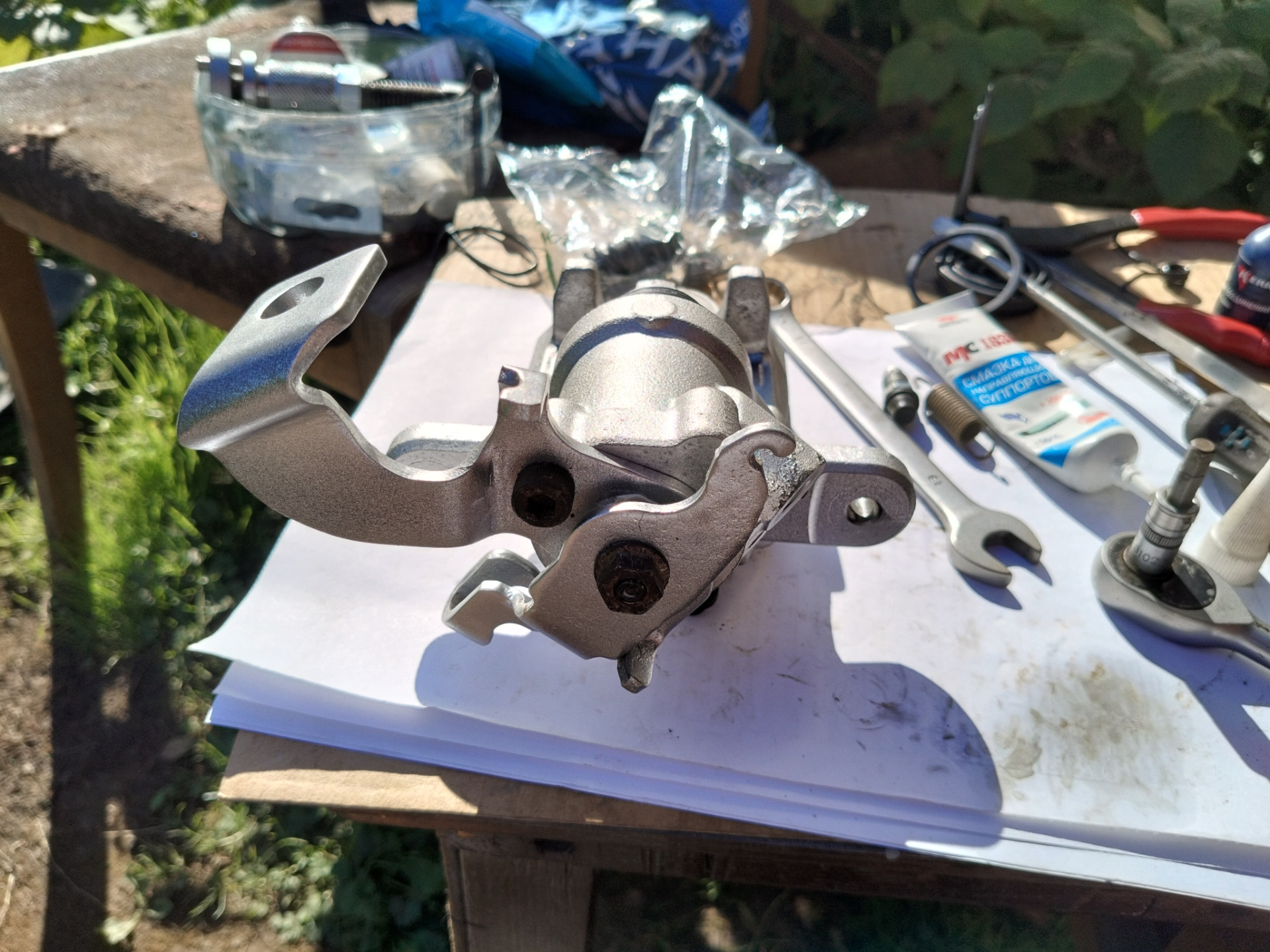

чем скобу и суппорт покрывали ?
Покрывал эпоксидным грунтом и эмалью для суппортов в баллончиках…

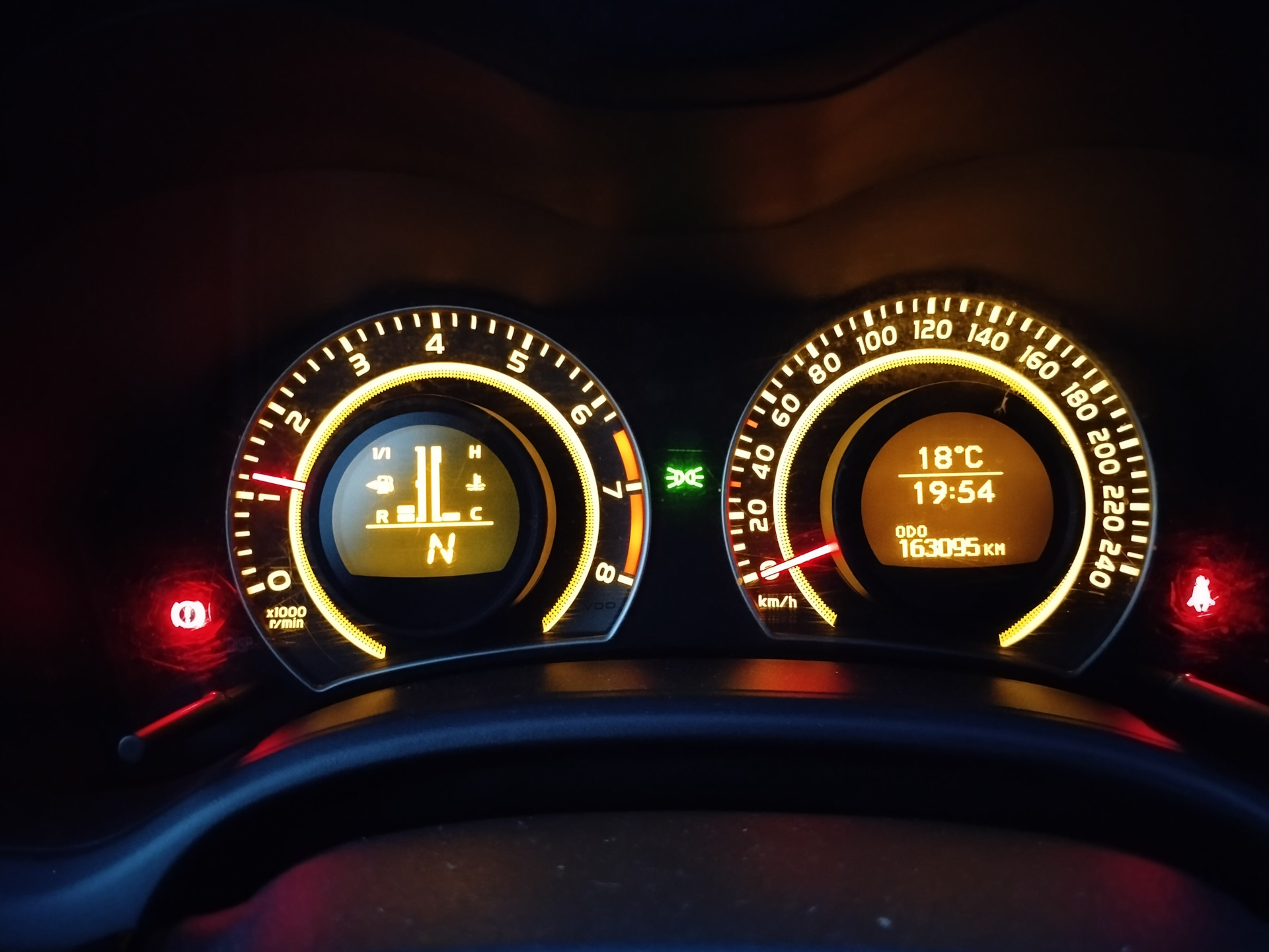

Спасибо за большой подробный отчёт. Очень познавательно. На каком пробеге решились на такую объёмную работу?
Спасибо… На пробеге 163095
Всё понятно.
