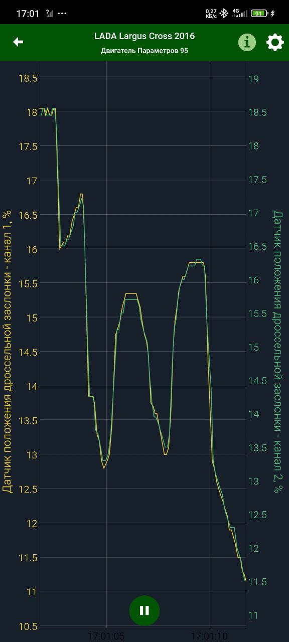

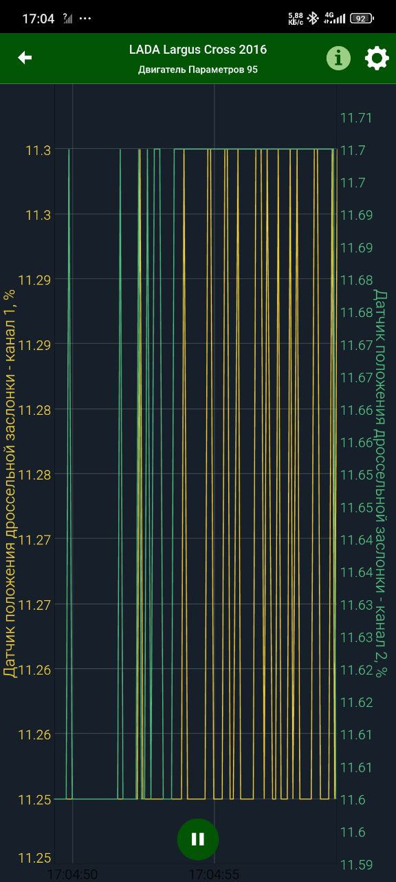

Долгое время (около уже 2х лет) занимаюсь устранением проблемы с ошибкой P2119 по дроссельной заслоне на Логане. Пробег на текущий момент составляет 82000.
Симптомы:
В момент первого проявления ошибки (это была зима 2022 года, по-моему) загорелся чек.
На тот момент диагностических модулей при себе не было. Да и через пару запусков он пропал. Никаких манипуляций с автомобилем не производилось (ремонта, посторонних вмешательств и т.д.). Рывков педали вроде как не наблюдалось. Потом проблема начала проявляться всё чаще.
Начали загораться ошибки "чек" и "пила" или "диаграмма". Все называют по-разному. Ошибки P2119 (неисправность датчика положения дроссельной заслонки или датчика положения педали акселератора) и P1525 (автоматически выплёвывается по круиз-контролю).
Обращался в 4 сервиса, включая ОД. Выявить причину не смогли. Проблема не ушла с момента замены дросселя. Возникает плавающе, но практически каждую поездку после ночного простоя автомобиля. После сброса ошибок 3-4 цикла запуска. Как правило, на 4 цикл при включении зажигания, при самодиагностике загораются эти "лампы счастья".
Проблема такого характера:
Запускаю на холодную автомобиль. При поездке могут наблюдаться рывки при работе с педалью акселератора (рывки в моменты нажатия и отпускания).
При выключении/включении зажигания появляются ошибки. Далее у автомобиля пропадает динамика (возможно, что-то вроде аварийного режима). После в процессе езды работа с педалью может нормализоваться и ошибки уходят.
При простое заметил, что на определённых оборотах (диапозон в 200rpm. В разные циклы поездок значение может быть между 2000-2300, 2500-2800, 3000-3300) она будто их “перескакивает” при наборе оборотов. Если снизить обороты и попасть в этот диапозон, они начинают плавать. Если снова поднять/скинуть обороты ниже, то работает плавно.

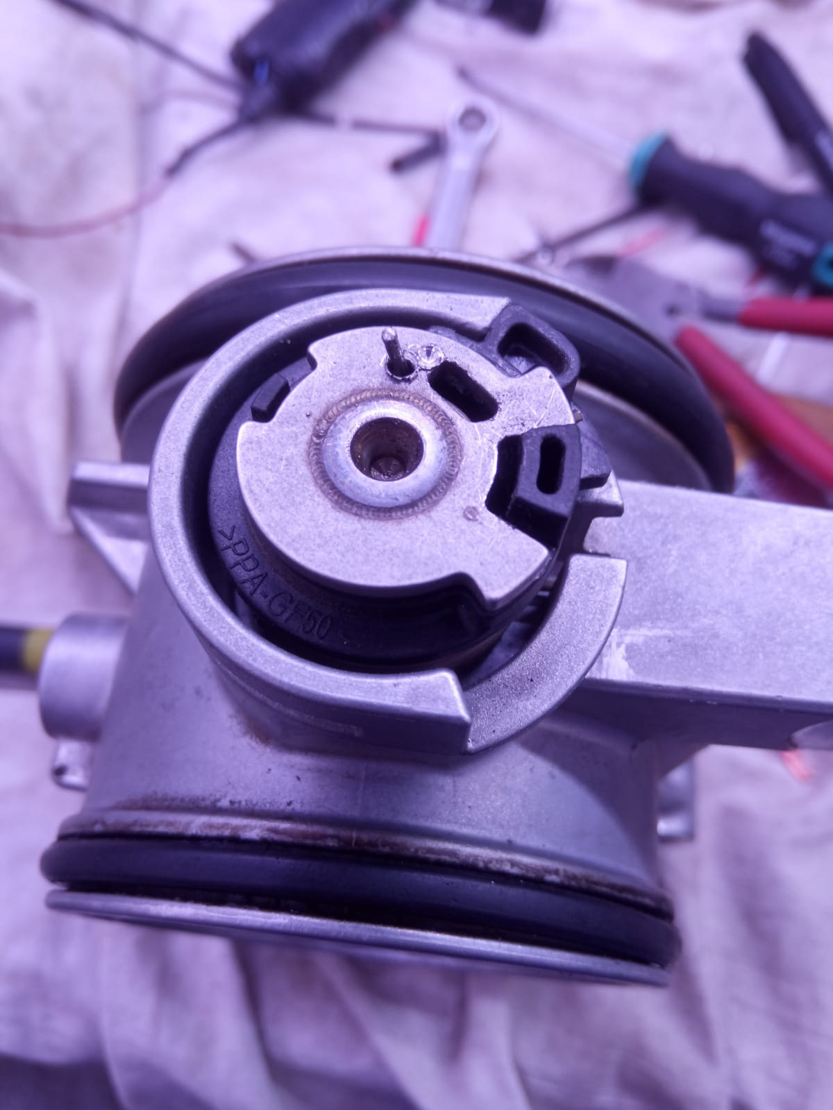

UPD: Машина у электрика. Будет заниматься 4 марта. А там посмотрим.
Может будем пробовать что-то аналогично способу, описанному в www.drive2.ru/l/697822922705748838/ у LoganSR577--------
UPD2: Сделали натяжение пружины более радикальным способом. Просверлили отверстие в крышке возвратной пружины (если её так можно назвать). Пока наблюдаю.
UPD3: Сегодня 11 марта. По текущий день ошибки не появлялись. Могу сказать, что по всей видимости, данная доработка дросселя действительно работает! Спасибо специалисту из Воронежа Сергею (vk.com/club125719026) за его работу и подход к проблеме
UPD4: 22 марта. Были выезды в холод, сырую погоду. Ошибка ни разу не выскочила. Считаю проблему решённой, наконец-то)

Хотелось бы повторить ваш способ, но не пойму, надо тонким сверлом наделать много отверстий что б туда пружину поставить а назад что б не вернулась запаять, или вы как то в отверстие отдельное ее пррсунули ?
Как я понял, сделали чуть дальше одно отверстие сверлом, затем пассатижами поджали вниз пружину, и равняли к отверстию, чтобы она зафиксировалась в нём.
Понял спасибо, как нибуть буду пробовать
Полгода доставала меня ошибка дроссельной заслонки p2119 и с чеком и отдельно. Воспользовался методом натяжения пружины и все ошибки сразу пропали, хотя до этого попробовал все рекомендации и заменил много датчиков и прокладок. Спасибо за подсказку.
Как снимали эту крышку шайбу на дросселе чтоб просверлить?
Сверлили прямо без снятия этой крышки
А как пружину натянули в новое отверстие, или там место позволяет чтоб её вытащить из старого паза?

Попробуй сделать то что у меня в борт журнале, вставь клемму маму среднию (размер). Поясню, одевая вставляя клемму хвостик пружины должен переместиться в другой край прорези, утапливай клемму в прорези на фото думаю понятно.
Насколько хорошо сидит клемма? Не вывалится ли?
И да, ошибки появлялись после доработки?
Ниже отправляли ссылку на запись. Уже задал эти вопросы)
Ошибка уже на новом дросселе, да
С 12 февраля клема-вставка на месте, ошибок нет, ставь так как на фото у меня в бж именно клемму этой стороной, и чуть обожми чтоб плотнее села на кончик пружины. Можно конечно что угодно выпилить напильником и одеть на пружину и вставить, но как попробовать клема нормально подходит. Делов на 10 минут
