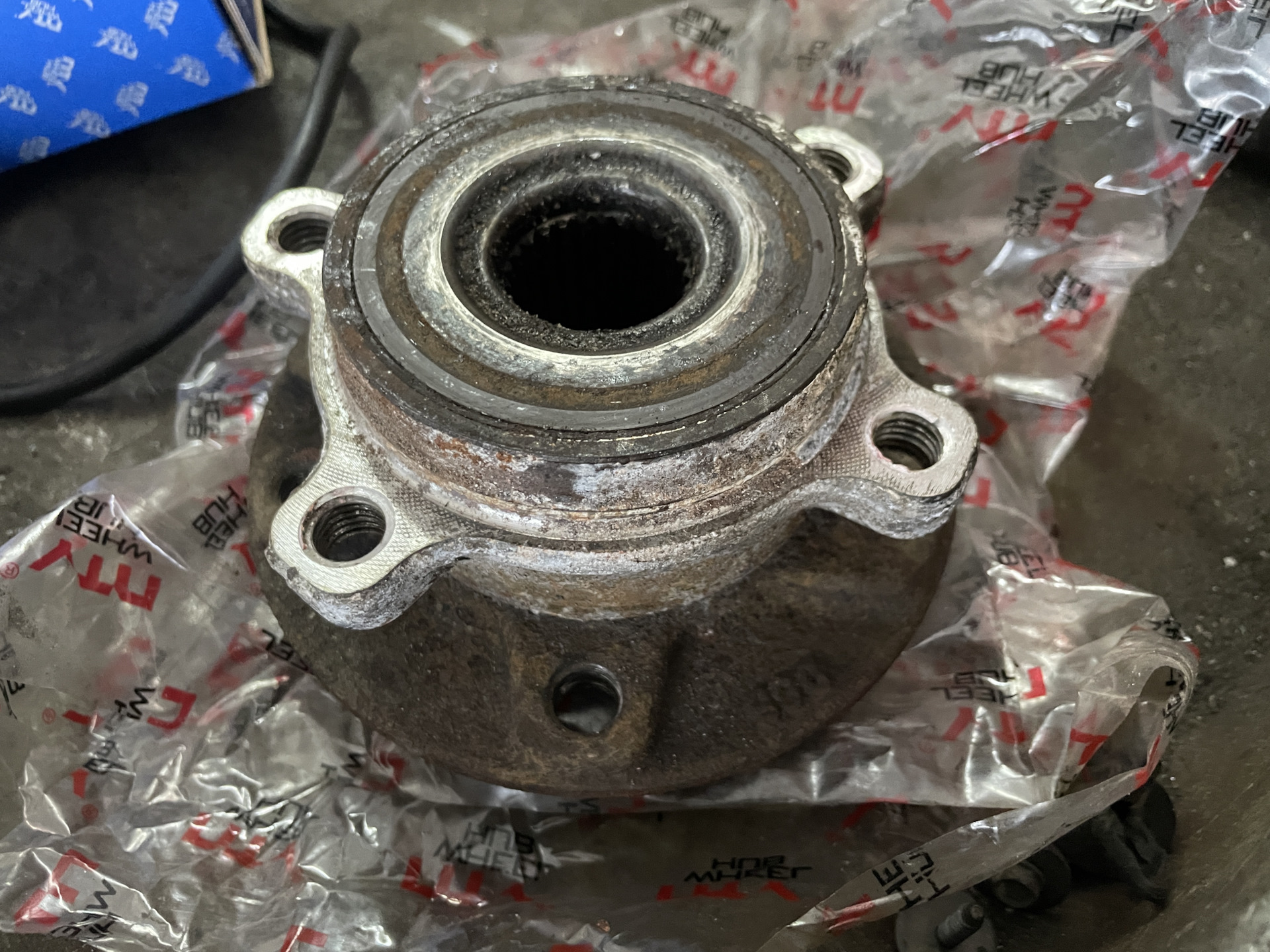

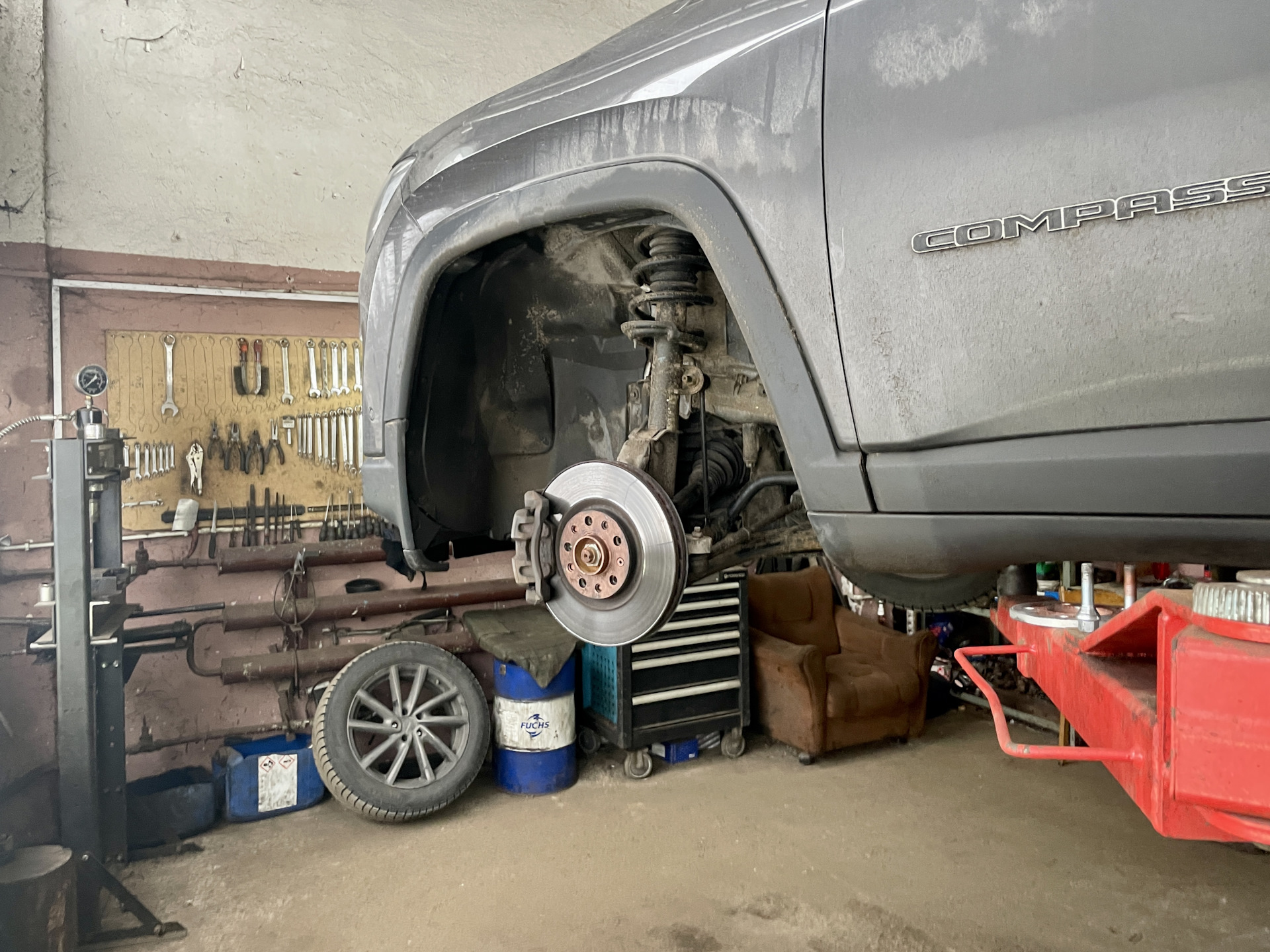

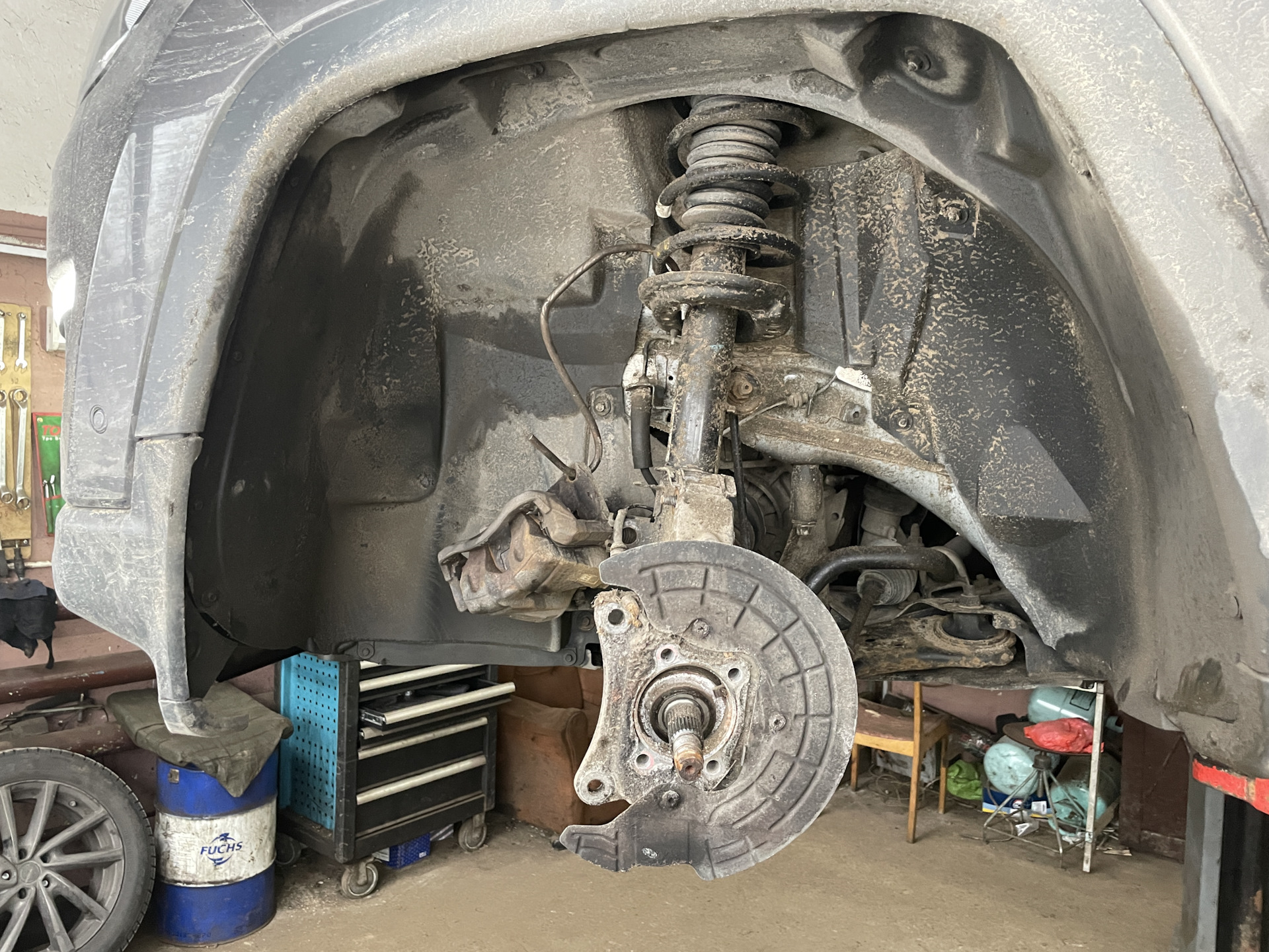

Ничего не предвещало беды, возвращаясь с дальней поездки поймал саморез в переднее левое колесо и всю обратную дорогу приходилось подкачивать каждые 40-50км. Казалось бы мелочь, но последствия этого вылезли мне боком.

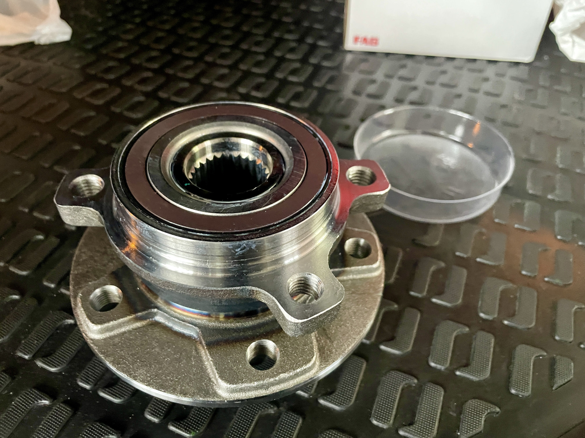

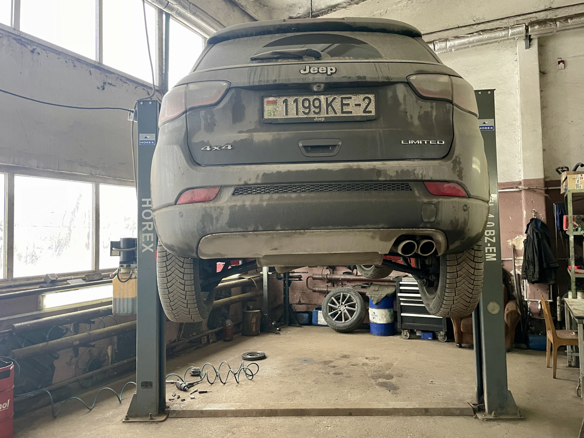

Заехав уже дома в шиномонтаж для ремонта колеса, произвели штатный ремонт колеса, но при установке колеса, при навороте колесный болт встал на перекос и был закручен пневматическим ключом до упора-остановки ключа) Итог бестолковых действий рукожопого работника шиномонтажа слизанная резьба ступицы… Спорить и выяснять было нечего и по сути не с кем, у нас не Европа, в суд подать и что-то доказать я не смогу), а других законных путей компенсации нет, поэтому принял массу извинений, опцию бесплатный шиномонтаж до конца года и поехал решать проблему самостоятельно.
Было три варианта развития событий:
1 Произвести ремонт отверстия резьбы, но люди которые занимаются этим профессионально, гарантий на более чем 5 полных циклов отворота-заворота болта не дают, обязательным условием так же было привести снятую ступицу для ее ремонта-восстановления резьбы и финалом всего разговора то, что это не логично на достаточно тяжелой машине, переднем колесе этим заниматься, так как это не безопасно… Короче не тот это узел, где надо этим заниматься, в ГБЦ или менее нагруженном месте да, там где не надо будет крутить 2-3 раза в год, это делать можно, но не на переднем колесе точно.

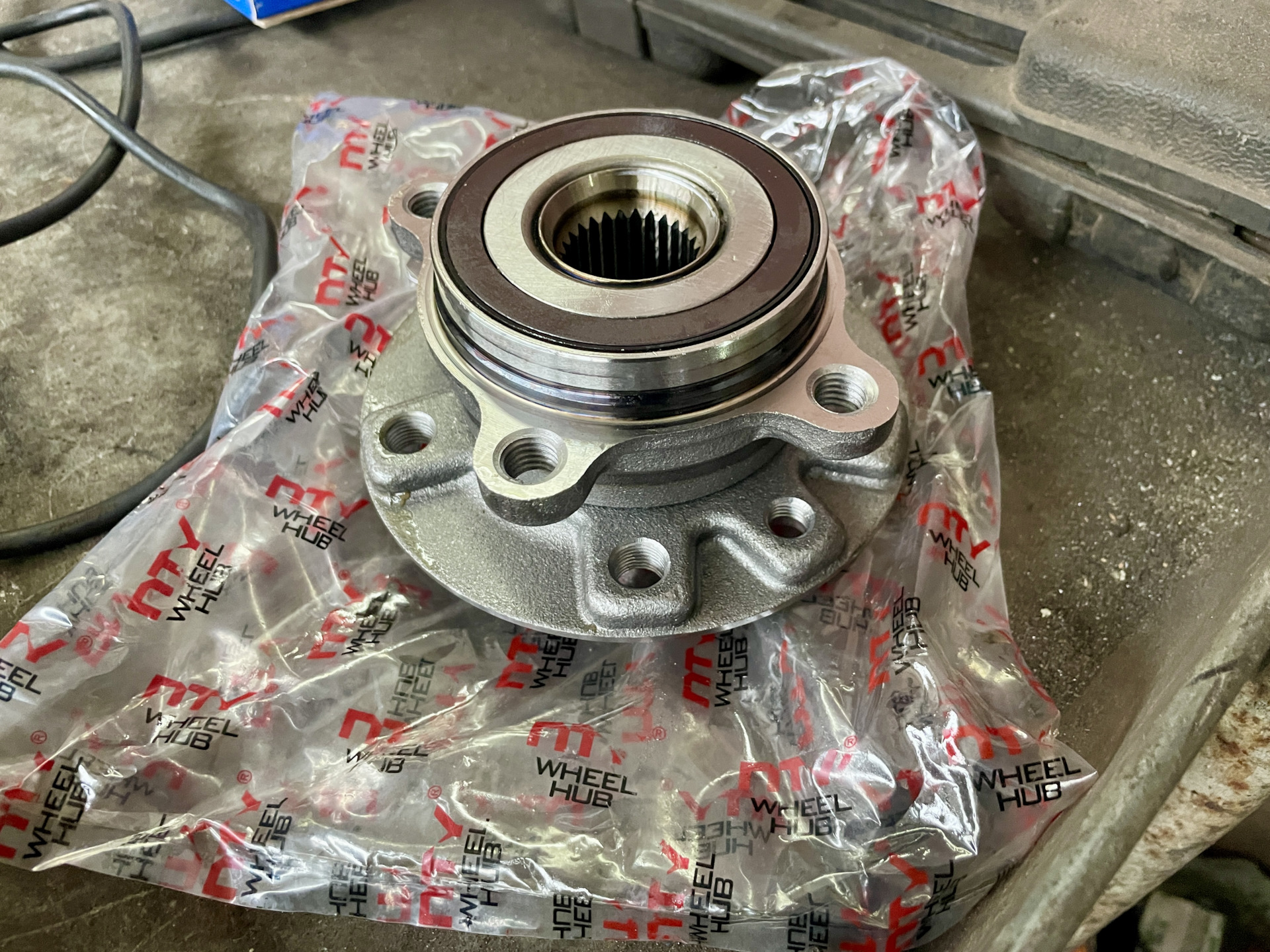

2 Большой выбор б/у ступиц с американских битков в продаже, но стоимость ее плюс-минус как у хорошего нового аналога, а ее остаточный ресурс это загадка.
3 Выбор хорошего аналога из наличия в пределах моей страны.

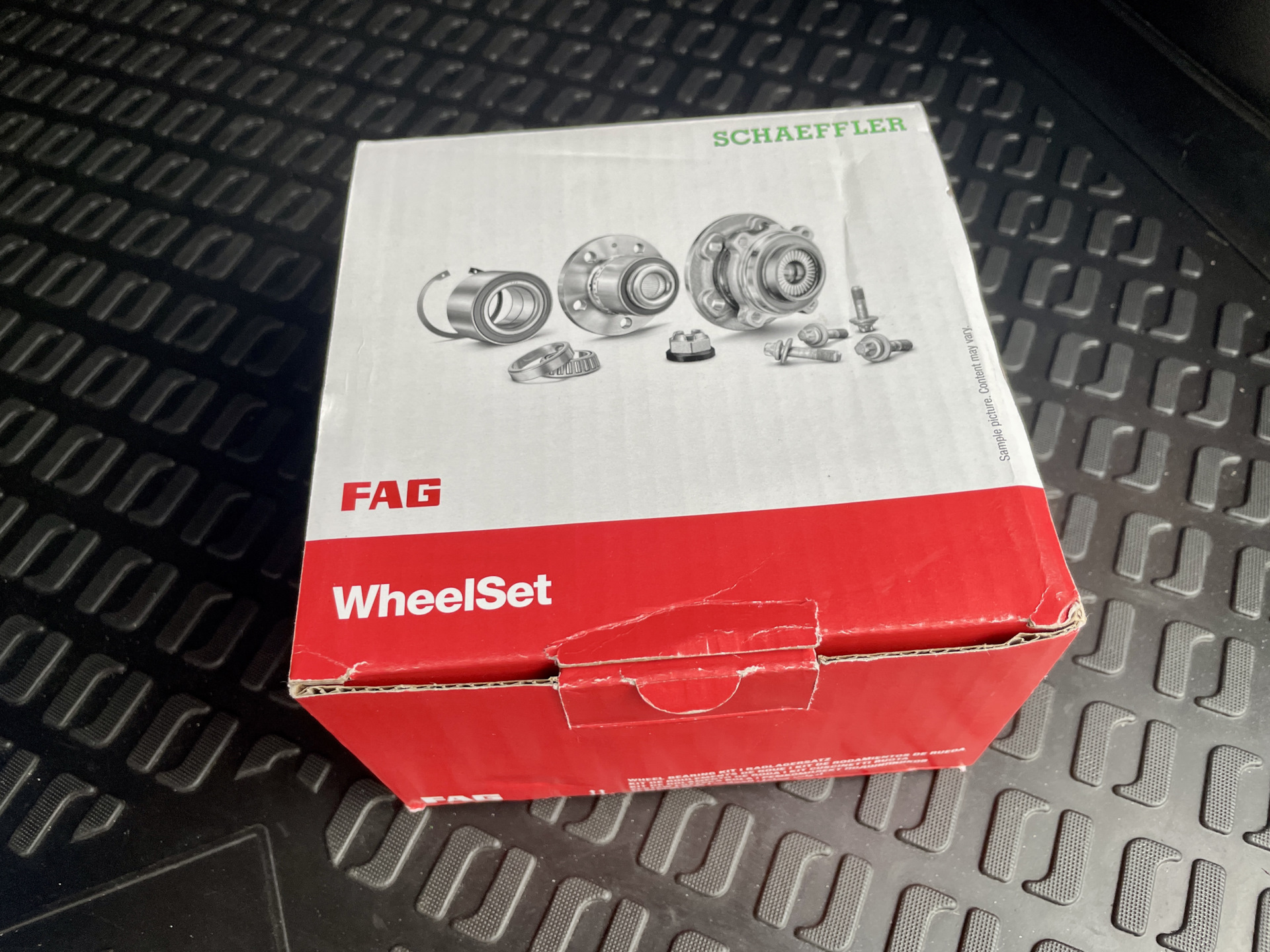

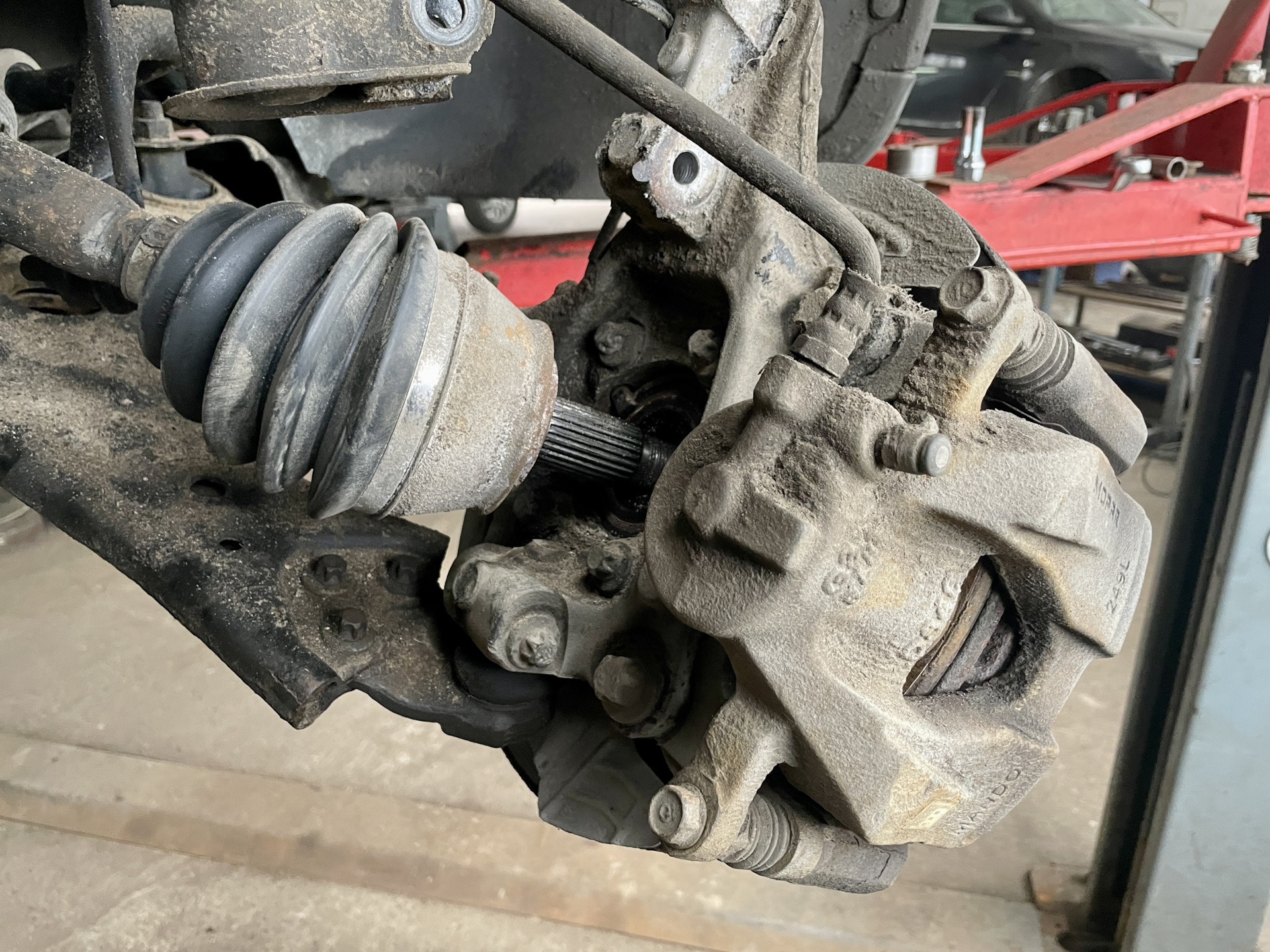

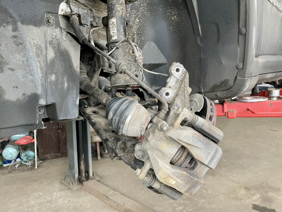

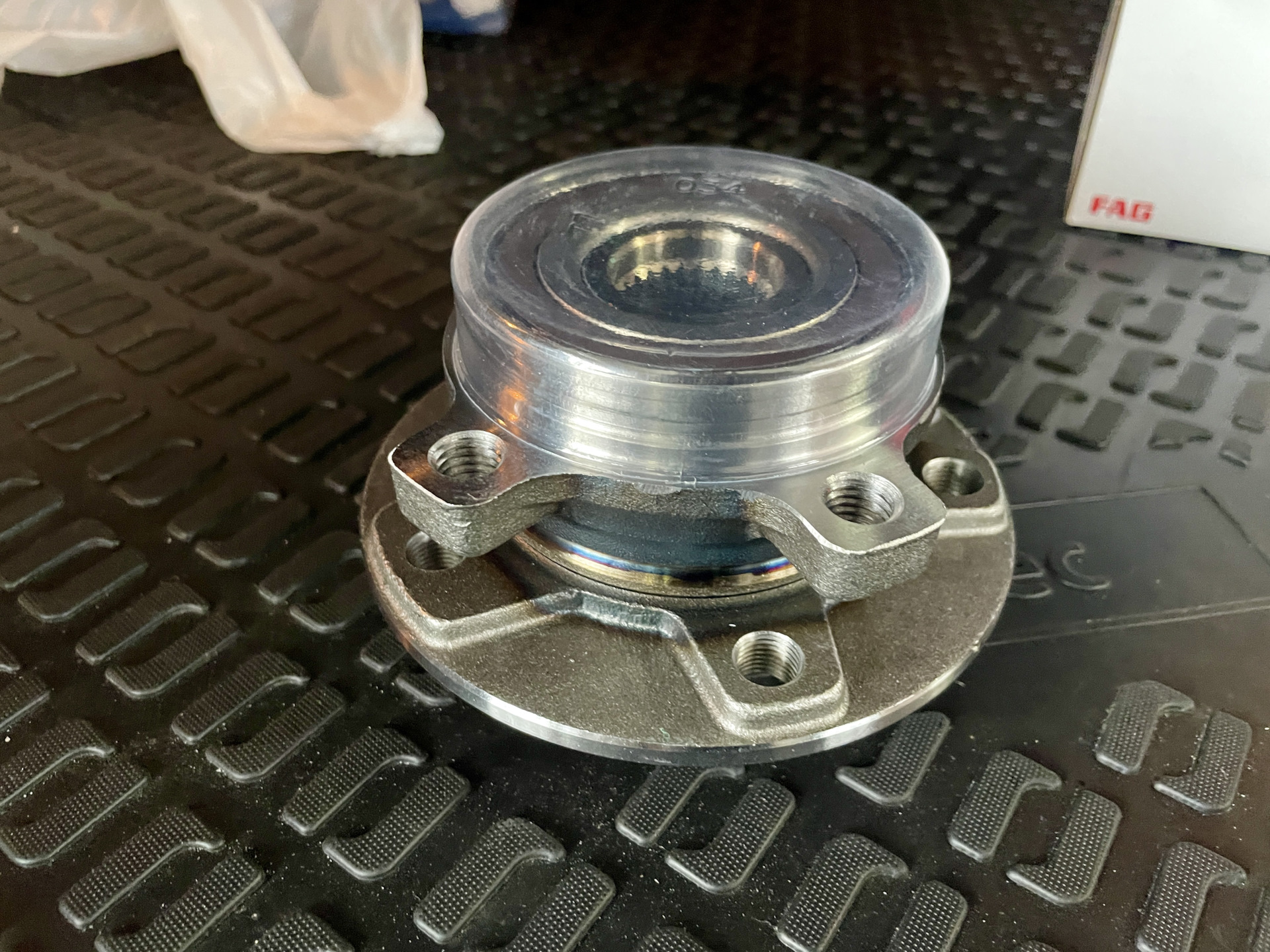

Остановился на последнем. Почитал отзывы, помониторил форумы и остановился на

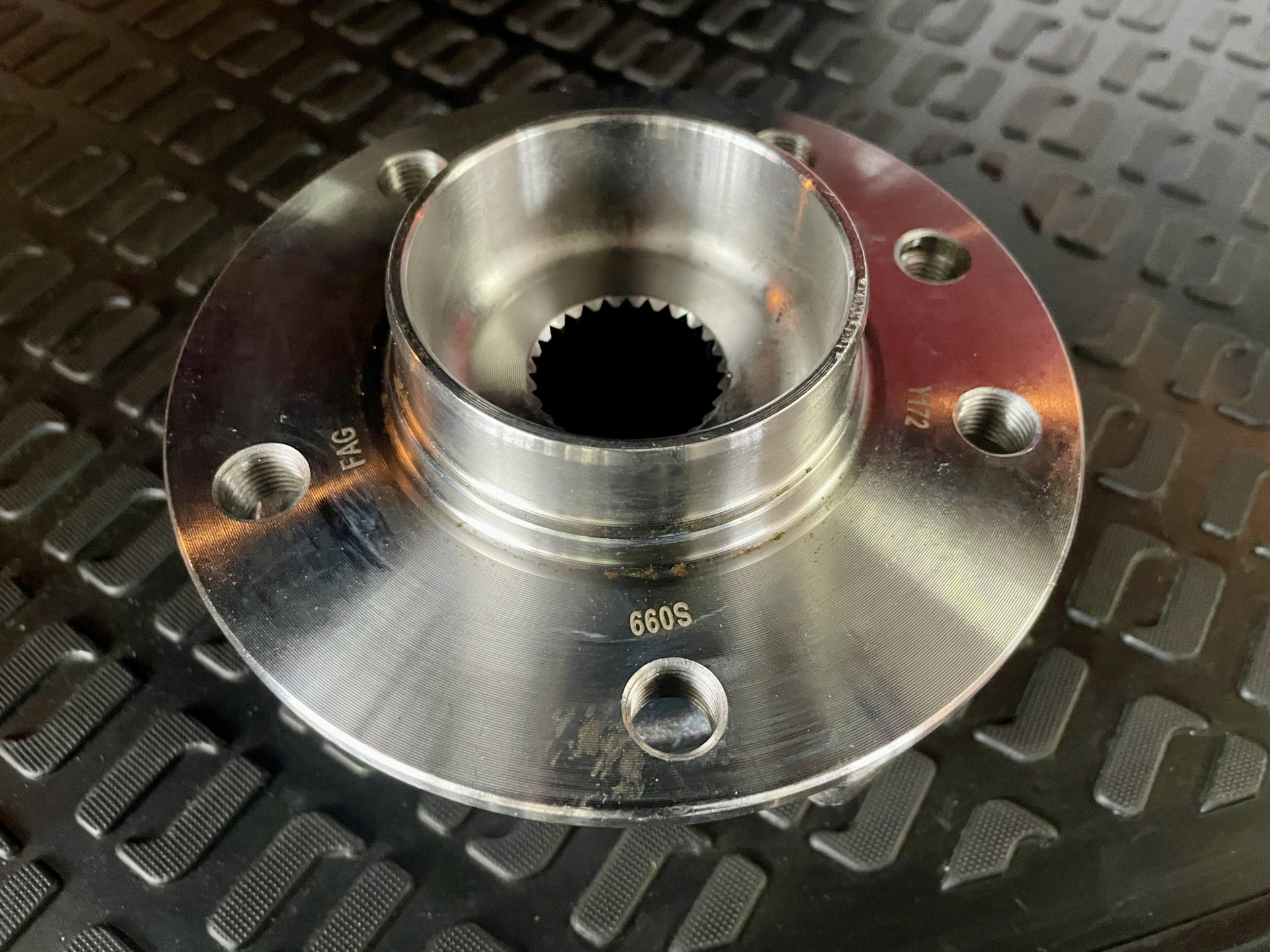

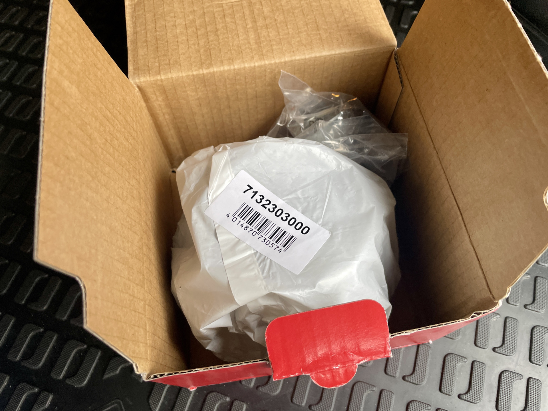

713692040 FAG Комплект подшипника ступицы колеса
Характеристики:
Наружный диаметр [мм] 135 Ширина 2 [мм] 42
Наружный диаметр 1 [мм] 84,2 Наружный диаметр 2 [мм] 70,7
EAN 4014870132125 Страна производитель: Германия (82$)

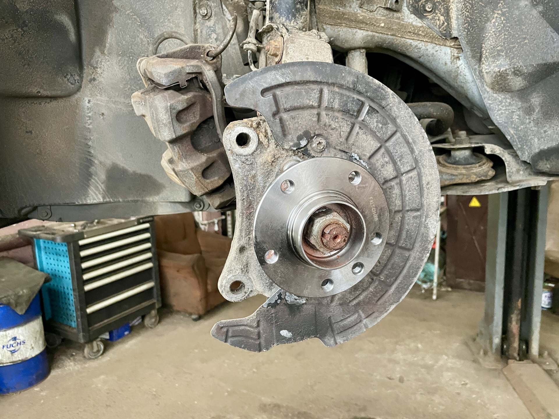

Весь ремонт по замене занял не более часа, грустно что угробили оригинальную ступицу на ровном месте, просто по причине спешки и не компетенции одного «хорошего» парня. Впредь буду умней и контролировать процесс наворота первых ниток колесного болта в ручную. Пусть лучше обо мне кто-то плохо подумает на шиномонтаже, чем платить и тратить время на устранения результатов.
Всем ровных дорог друзья и прямых рук при ремонтах Ваших авто!

я б на твоём месте старую детальку не выбрасывал… потому что ХЗ сколько проходит "германская"…
Я на своем её уже отреставрировал и убрал в коробочку, в резерв)

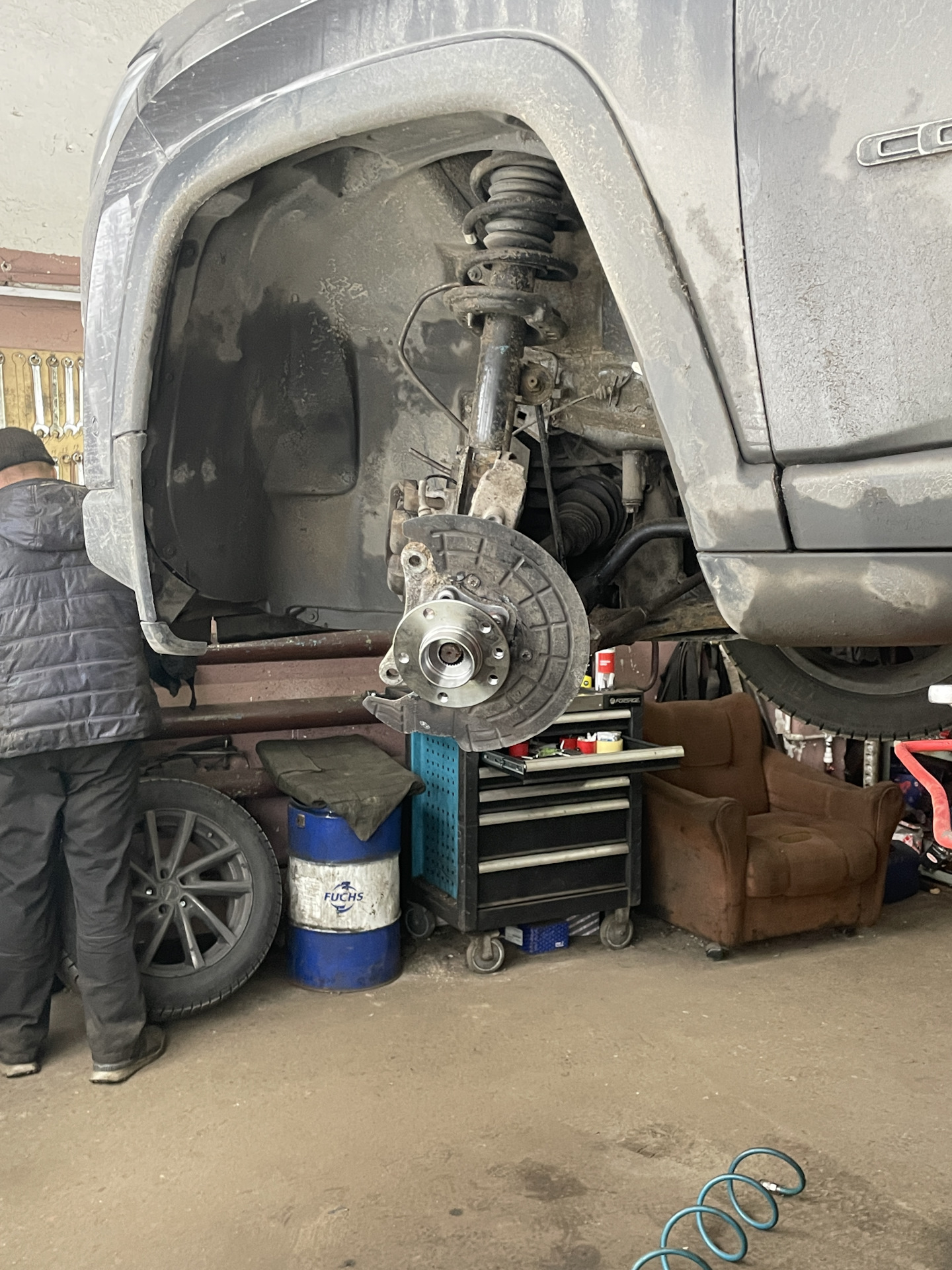

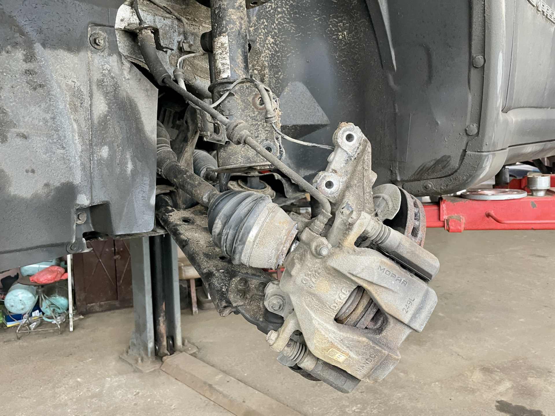

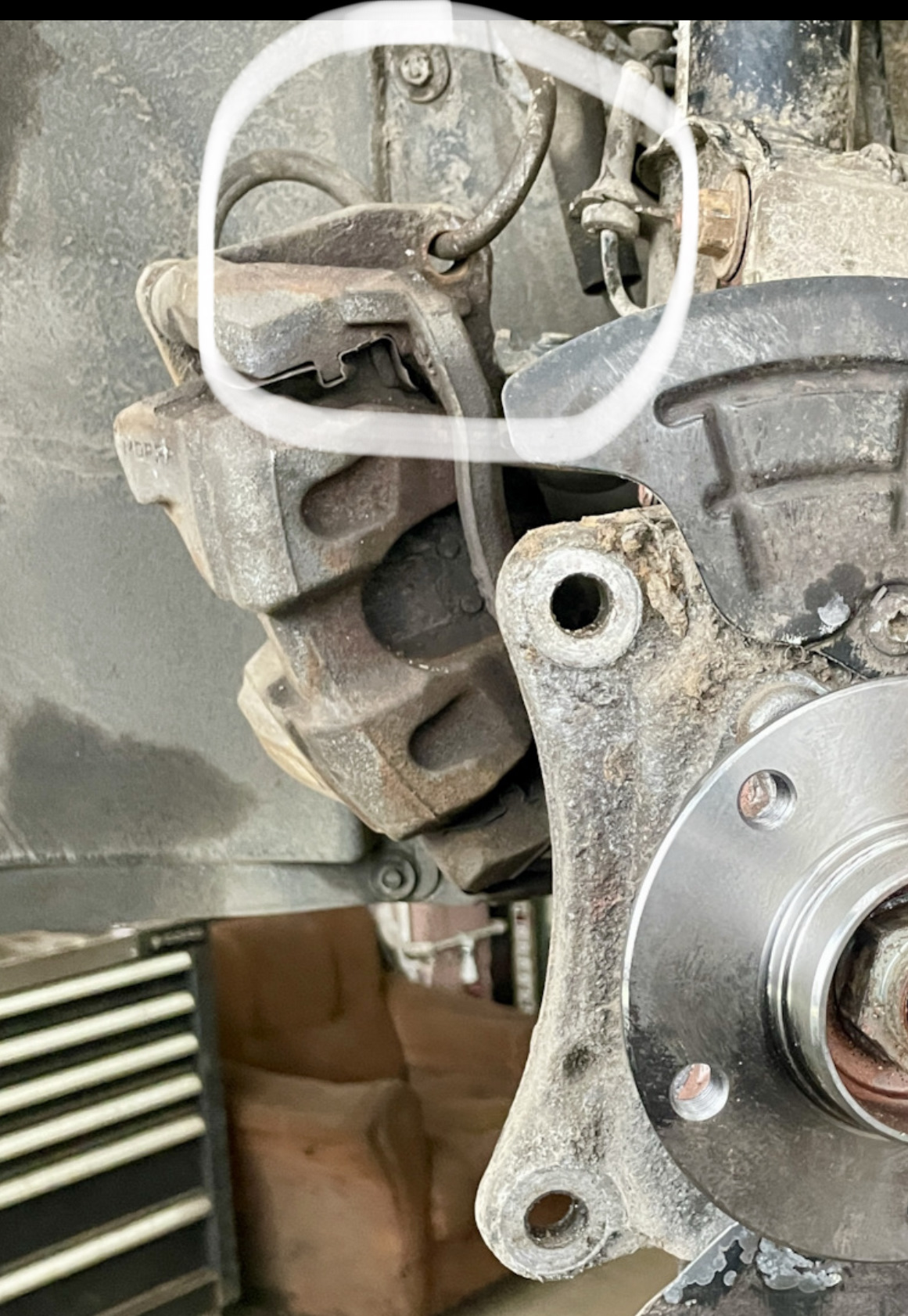

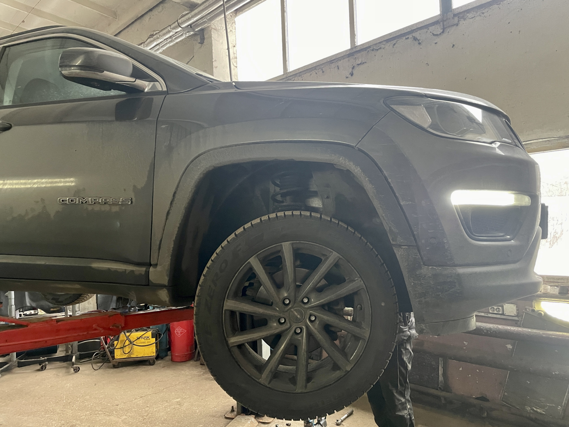

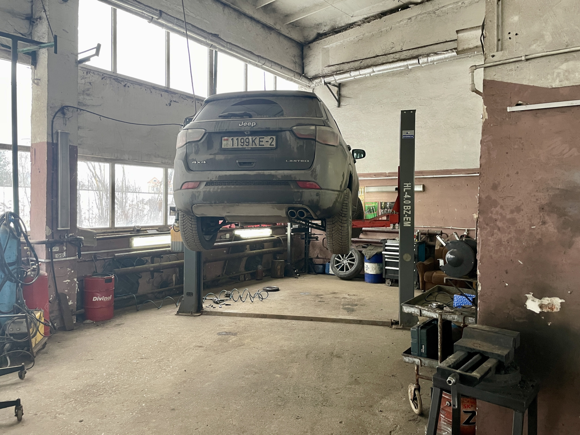

Судя по фото, в сервисе где ступицу меняли тоже "професионалы" работают — превентивно проверили тормозные шланги на разрыв.
Да. Потом повесили суппорт на крючок. На фото видно. Но мгновение поймал в кадр.

Старую восстановить, и продать. Или положить в запас.
Так и решил. Восстановлю и пусть лежит в резерве. Продавать не буду, грех на душу брать.
