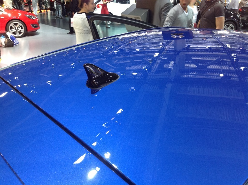

Покатав долгое время с китайским плавником, он начал меня бесить. Стал замечать много машин с такими и я посмотрел на все это со стороны. Китай есть китай, видно, что деталь неоригинальная. Начал поиски оригинала, а для заказа стал недоступен всем известный номер 1784 024. Оказалось, что это к счастью, т.к. этот номер является лишь аналогом, а не тем, что ставят на заводе на gtc. Настоящий оригинальный плавник, тот что сделан из черного, а не серого пластика и имеющий резиновую прокладку, исключающую зазор, — это номер 1784 063. Естественно плату из основания антенны нужно было вставить в плавник. Паяльник, олово и медный провод, использованный в качестве миниатюрной антенны, решили этот вопрос. Потолок, кстати, не снимал, ничего не откручивал. Отогнул пластиковые боковины задних стоек, обшивку потолка со стороны багажника и стало возможным подлезть к креплению рукой. Потолок не замялся, все хорошо. Прием сигнала в городе при любой погоде совершенно не изменился, чем дальше от города, естественно, ловит хуже. Но в основном слушаю от usb, а если радио — то конечно только радио-шансон под настроение)

С завода у всех матовый, кроме astra OPC — он черный крашеный глянцевый
То есть на opc ставят точно такой же артикул плавника, но только в глянце?А медный провод для антенны, который в плавник вставляется какого сечения использовал?Может чем большего сечения, тем лучше прием будет?
Не, у глянцевого другой артикул, надо смотреть какой именно. От сечения провода вряд ли зависит. Скорее от длины. Но там нужную длину никак не подобрать, т.к. внутри очень мало места и вариантов сделать по-другому нет. В идеале длина удочки подобрана с завода.
Да, ты знаешь сейчас попробовал найти глянец 17 84 087 так его нигде нет, только под заказ и цена запреленьная.Спасибо тебе еще раз за такую подробную консультацию!Теперь для меня картина ясна)

Хочу поменять удочку стоковую на оригинальный плавник, но только чтобы функциональный был плавник для радио только. В модуле антенны, в который вставляется шток, есть ведь плата.Так может нужно брать муляж плавника оригинальный и переставить плату с модуля в плавник и вопрос решен?Правильный ход мыслей?Короче нифига не могу разобраться в них. Есть 3 варианта плавников-2 функ-е с gps и для телефона(я так понимаю они не нужны с такими наворотами), но там и цена зашкаливает, третий вариант-нефункциональный(муляж)gmsklad.ru/catalog/opel/ASTRA-J/39177 . Так какой нужно брать чтобы функционал был только для радио?Сможешь подсказать?
Специально для этого я подробно расписал этот пост. Все так как ты говоришь, взял обычный муляж 1784 063. Когда снял стандартную удочку, оттуда вытащил схему и вставил в муляж плавника. На фотках все показал вроде)
Наверное чуть хуже прием стал с плавником?
В городе не изменился, за городом ожидаемо хуже. Но я радио не слушаю.
Спасибо тебе за эту запись!У тебя gts, а не в курсе на опель астра j с этим артикулом подходит плавник?
Не за что) Абсолютно одинаковые!
Сейчас посмотрел в нэте инфу по этому плавнику.Это у тебя получается он матовый, а есть еще глянцевый.А че глянец не взял, он же вроде лучше на вид.Или на любителя?На твоих фото смотрю ты припаивал только в 2 местах на плате-одно как бы под разъем с кабелем, а другое-вроде как нарастил медным проводом типа антенны и протянул в плавник для лучшего приема радио так понимаю?
Да, все правильно понимаешь. Черный глянцевый на любителя и ждать его было долго, когда я заказывал. Поэтому меня этот устроил.

Сразу вопрос: как антенна массой питается?
Начнем с того, что "массой" нельзя ничего запитать. На крышу к месту крепления подходит сигнальный провод — как всегда с "+" поередине и "масса" совместно с экраном. Таким образом можешь заметить, что плюс и минус я припаял к соответствующим местам на плате, как было с завода. Откуда масса идет к месту крепления мне неизвестно, да и не нужно вовсе, т.к. все работает как надо, значит сделано правильно)

У меня также оригинал с 063 артикулом. Мини-антенна в плавнике работает, чем дальше от станции, тем хуже, это естественно. Тут ничего не поделать. Т.к. в авто, которые идут с плавником, у них антенны расположены в задних боковых форточках в виде, похожем на обогрев заднего стекла. От плавника не добиться, чтобы радио ловило как удочка. Не в массе дело, если бы ее не было, то даже в городе ты бы не словил ни одной радиостанции. Либо смирись, либо ставь обратно удочку, если нужно радио
А зачем ты схему с удочки переставлял в плавник тогда?
Без нее радио не будет ловить никак и нигде
Так у тебя же уже готовый плавник-антенна? Или муляж?
Плавник идет без схемы внутри. Артикул 1784 063
Я перепутал свой артикул. 062 у меня — уже готовый

я нашел из лакированного пластика черного плавник от астры 14 года
17 84 087 Opel Антена плавник ASTRA J (муляж) В СБОРЕ, ВЕРХНЕЙ УСТАНОВКИ, НЕФУНКЦИОНАЛЬНЫЙ, ГЛЯНЦЕВЫЙ ЧЕРНЫЙ (ИДЕНТ. JA)
но он дороже
Я видел его. Это от ОРС.
о — тогда скажи — он такой же, только глянцевый или формы другой и туда платка от удочки может не влезть?
Такой же точно, только глянцевый. Я тоже сначала хотел его взять, потом подумал, у меня же не орс) Глянцевый плавник смотрится с таким же глянцевым спойлером-лезвием. А нынешний(матовый) — точь-в-точь из материала, что и черные полосы на крыше для рейлингов. Так идет с завода на GTC. Вот так и решил взять оригинал)
а у OPC эти рейлинги тоже глянцевые?
В том и дело, что НЕТ! Прежде, чем определился, я уточнил и этот момент у водителя ОРС. Если есть большое желание, можешь переплатить 1200р и купить глянцевый. Я не стал, сток есть сток)
