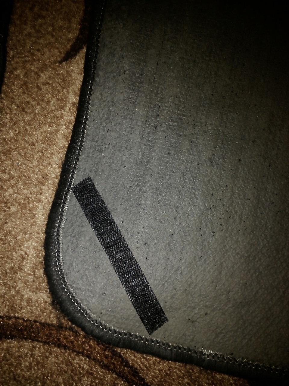

Всем доброго. Покупал я пару лет назад коврики на лето, на замену резиновыми, т.к. от резиновых пятки черные когда в сланцах. Так вот бесило меня то что, они уползают всё время под педали, да и пассажирское супруга иногда шпильками на улицу выкидывает 😂.
Ну и решил я это дело как то исправить, а именно пришить к ним ответную часть от липучек, ту что с крючками.
Вроде неплохие, только чистятся плохо.
Нарезал по углам одинаковые куски, и пришил.
Делов на 20 минут и идем примерять.
Держится отлично, надеюсь теперь не будет под педали лезть 😁.
Пока всё, пойду еще чем нибудь займусь.
Всем мир.

Отличная идея. надо себе так же сделать)
Спасибо. Сделай, я уже проверил, под педали больше не лезет.
а где можно купить такие липучки?)
Посмотри в швейном отделе или магазине. Бери где крючки, можно даже пошире, у меня просто валялась такая, а так бы чуть пошире можно, двойную не стал шить.
понял, спасибо) обязательно сделаю, тоже сползают постоянно.
Не за что. Сползают это опасно, может педаль тормоза например не нажаться и…
Это да) да и вообще неприятно
Точно))
тема про коврики "больная"…у меня нога попала как то под педаль во время нажатия на тормоз ((( благо расстояние было — но не приятно — коврик елозил (((
Вот вот, это и сподвигло меня на это дело. Проверим как в деле будет.
