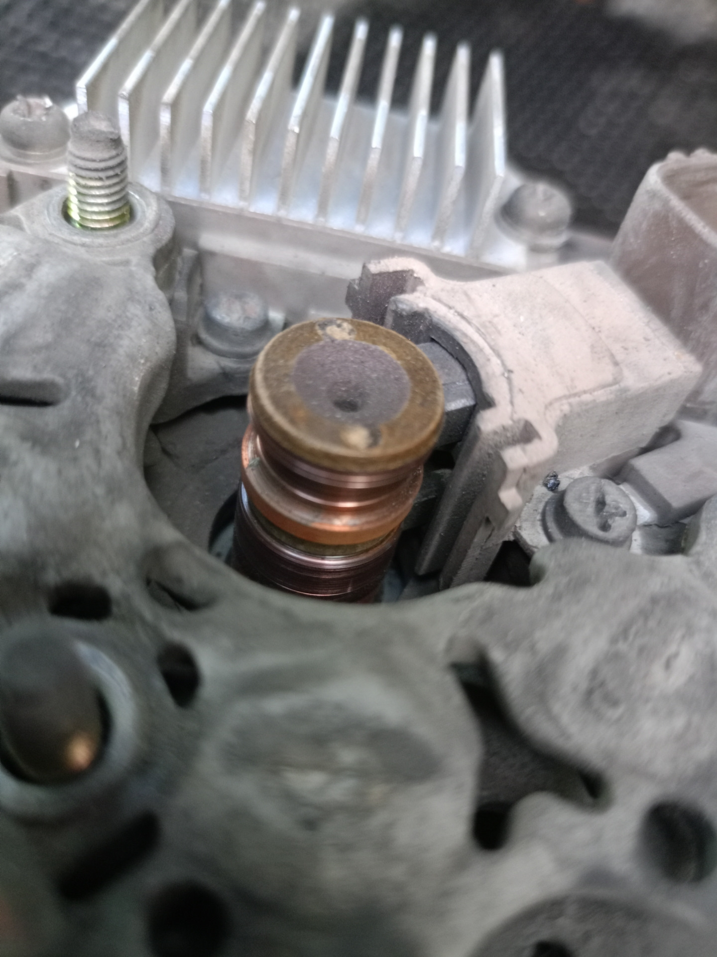

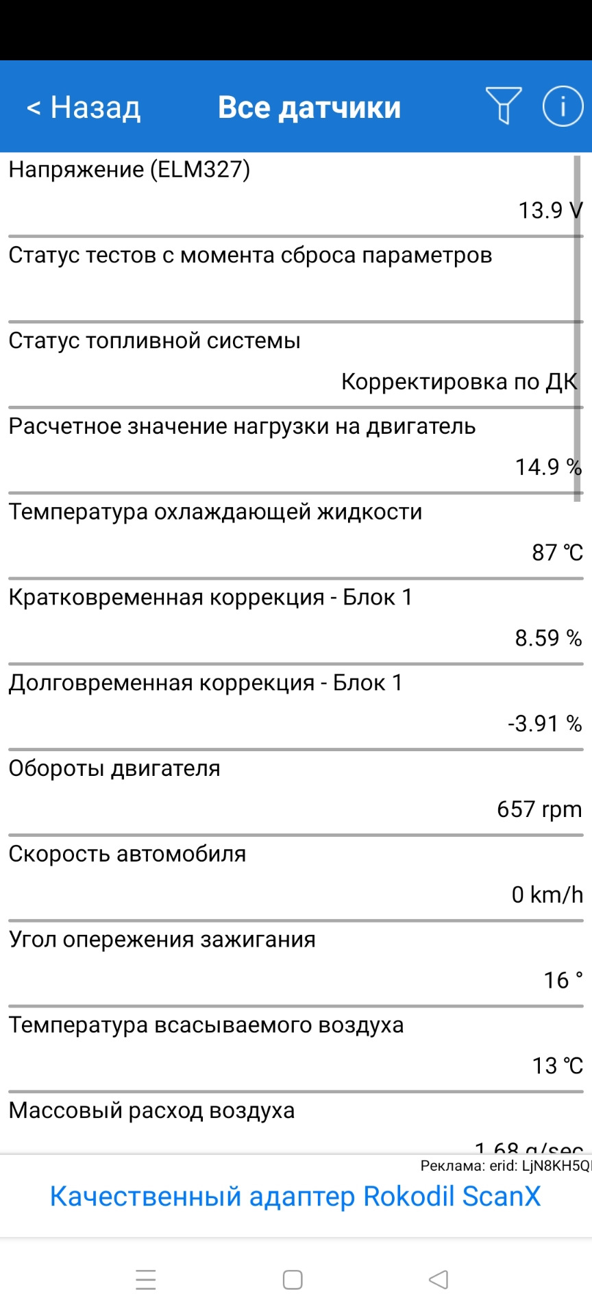

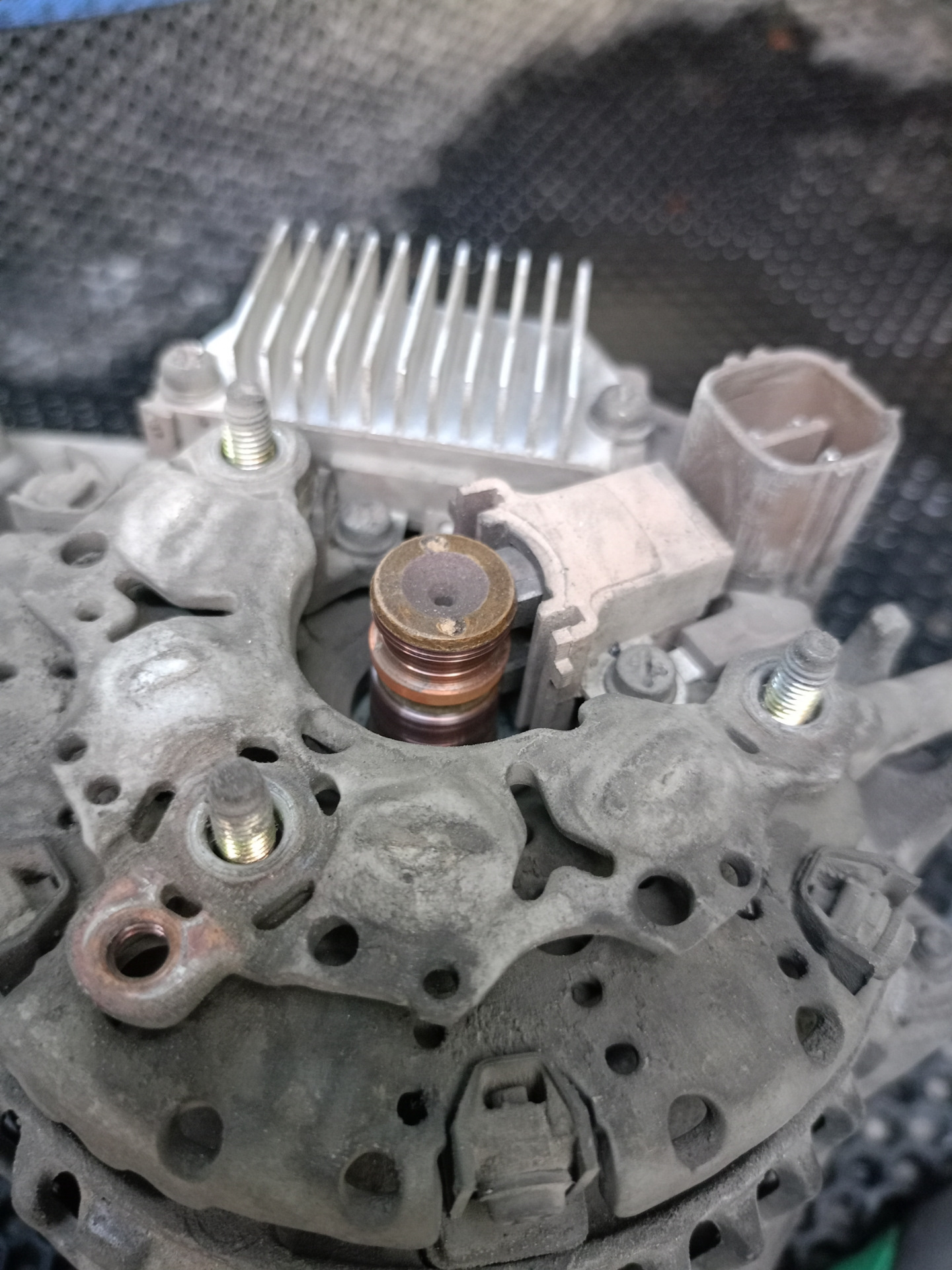

Вчера заметил, что загорелся индикатор заряда батареи, снял генератор, верхнее токосъемное кольцо с износом, щётки изношены процентов на 80, поехал поменял на восстановленный, при этом попросил поставить мой регулятор на восстановленный генератор, т.к. у меня стоял transpo in445, при этом мастер сказал, что мой регулятор напряжения откровенный Китай, думаю, ладно работал же 3 года, что с ним будет. В общем ставлю генератор, индикатор батареи потух, думаю всё ок, проехал метров 200, опять загорелся, знакомый электрик прозвонил питание, говорит всё чётко, заодно почистил пины на фишке, завожу вроде всё четко. Спустя км 5 опять горит, в общем еду к спецам по генераторам, они меняют регулятор напряжения и вот она причина скачков напряжения, безымянный регулятор напряжения производства Китай. Пока ехал до дома, индикация батареи не выскакивала, параллельно подключил программу, смотрел напряжение средняя величина была 13.8 в, в сто сказали что поставили оригинальный регулятор от Хонды… В скором времени приобрету нормальный аналог Transpo IN445

Токосъемные кольца купи поменяй им недолго осталось да и щетки будут жить на новых долго.
На восстановленном генераторе уже всё поменяли, токосъемные кольца новые, щётки и тд, гарантия на гену 2 месяца
