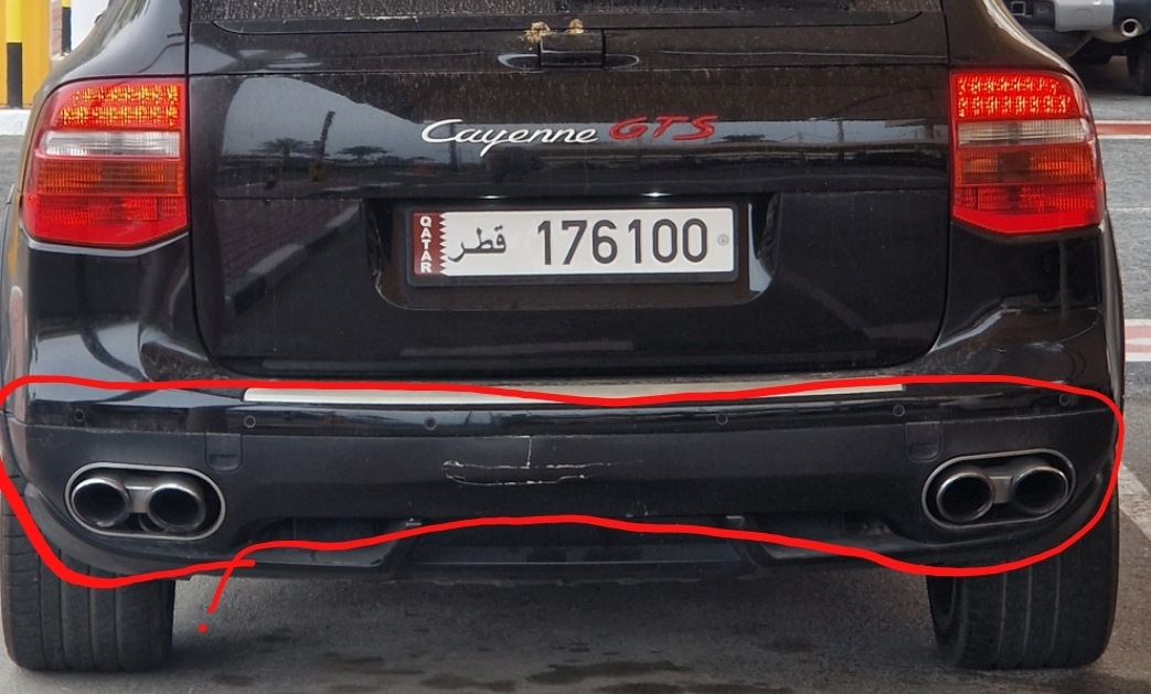

Машину купил с треснутым задним дифузором, теперь хочу его заказать, но по каталогу не могу найти от GTS, и так же не вижу разницы между S и GTS.

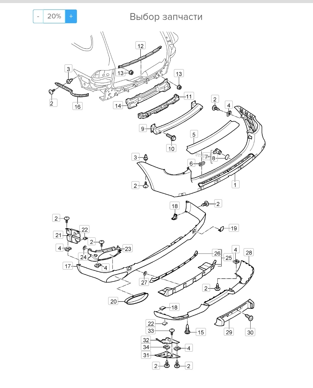

Номер детали которую я нашел и вроде бы GTS:
Может кто-то подсказать номер детали именно для GTS.

Данная юбка (под 2 сдвоенных патрубка) шла на ГТС и турбо, но можно было заказать такие трубы с юбкой и на ску, к примеру, вот и нестыковка
Разные. GTS и Turbo со сдвоенными патрубками выхлопа, S и просто Cayenne с треугольными. Форма диффузоров соотв тоже разная
