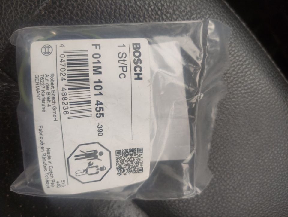

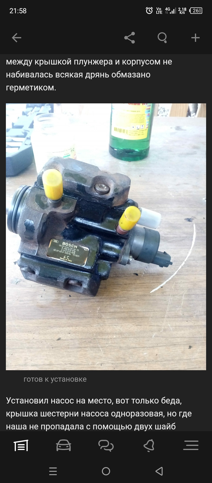

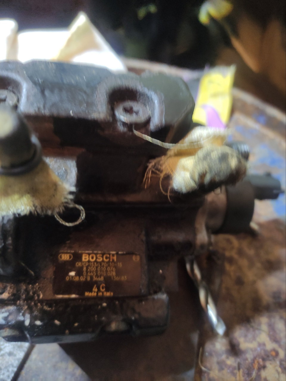

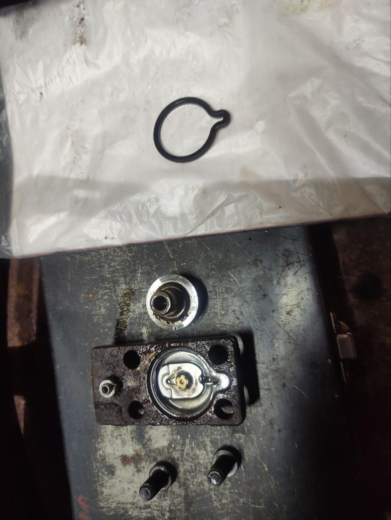

Здравствуйте. Потек был насос. Шел в гору и резко пила и… Приплыли в общем. Пришлось снимать. Съемник по чертежам из драйва делал. Если бы не 2 вида рем комплектов, то сделал бы за выходные. А так пришлось неделю 11 маршрутом гонять)))
Запчасти на фото: F01M101455, 047024
Комментарии 18
Интересно, номера насосов одинаковые, а крышки и соотетственно ремкомплекты разные.
Да. На бош сервисе тоже так сказали, когда рем комплект менял
Тоже отцу на еспейсе меня в прошлом месяце. Съемник варил сам. Самое тяжелое это снять шестерню с конуса вала. А так управились за часа 3. Сняли один и поставили перебранный.

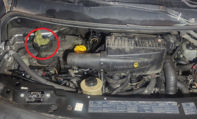

Я всё хочу приобресть вот такую херобору себе в личное пользование. Нигде не могу найти. Разборщики не понимают, чего я от них хочу.
Тряпочка в кадр попала🫣
А чё это?Может и мая захотеть?😁
Предлагаю не торопица. Ежели я такую найду и проведу натурные испытания, то несомненно расскажу всем желающим о результатах.
И стыдно и смешно)))))
Не, ты не переживай, я не про тряпочку вовсе. Подумаешь, тряпочка. Важна деталька, которая под ней.

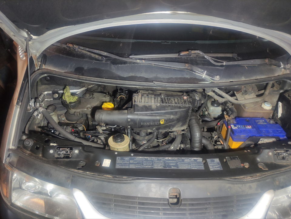

А что там не так? Подушка двигателя. Но может я не знаю чего-нибудь, подскажите пожалуйста
Сверху на подушке прикручен набалдашник. Он есть только у двигателей G9T. Это вибродемпфер или, если по-ихнему, то MASSE ACCOUSTIQUE 6025404493 RENAULT.
Его я и хочу, как известный акустический маниак, попробовать прикрутить на свою керосинку.
Понятно. Спасибо за информацию. Не знал таких нюансов, думал у всех так, не видел особо других космосов
Я вот прикинул этот демпфер на свой f3r, и чтобы его установить надо как то крОсиво увести в сторону трубки кондиционера 🤔, так как сам знаешь трубки аки ровненько идут над подушкой.
p.s.Сам демпфер по весу 1кг.660гр.
А, да, спасибо! Об этом я как-то не подумал.
