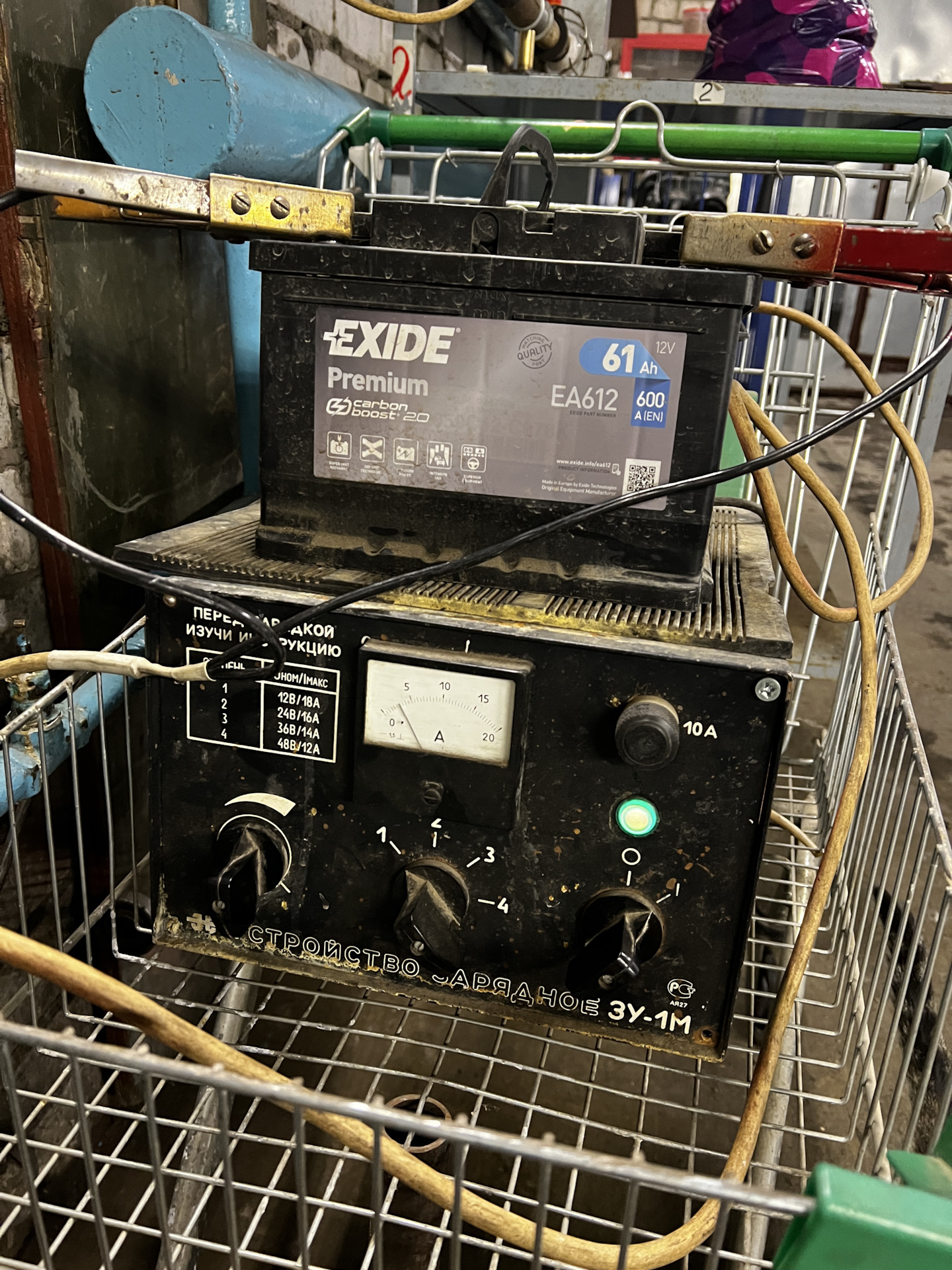

В последние дни стал замечать, что машине сложнее стало запускаться, особо внимания не придал, как в один из дней, после тц, машина простояла от силы минут 30, сажусь, запускаю и стартер еле еле крутит, со второго раза запускаю . Ну думаю приехали, акб то свежий, 2.5 года . Ну думаю, что акб разрядился, ставлю на зарядку малым током, 2.5-3 ампера и оставляю на 20 часов, под присмотром . По итогу акб зарядилась и после установки и запуска, машина вообще перестала запускаться, только габариты и горят . Акб умер . Очень низко проседает напряжение при пуске, 9.5 — 9.8 вольт . Похоже рассыпалась одна из ячеек акб . Вот тебе и качество Exide ea612, может конечно не повезло мне с батареей. На замену взял Topla e60h, производство Словения . Посмотрим как себя покажет .

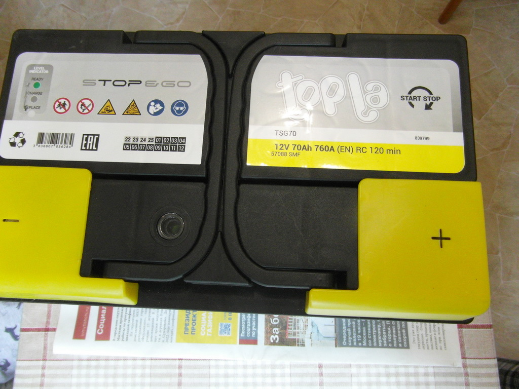

Вот такой…уже три года, АКБ Topla EFB Stop-n-Go TSG70 12V 70Ah 760A (EN) RC120 min 57088 SMF — приобрел 130722. Правда на лето ещё ставлю родной, заводской 6R0 915 105 B EFB technology производитель – Made in Germany VAO — VARTA. 12V 69 Ah 360А DIN 680A EN/SAE/GS BFM Code: 6R0915105B VAO0130521L1GD. Ему уже 12 лет, но ничего лето выносит. Оба после снятия и перед установкой подзаряжаю по полной.
Тоже может к этому приду чтоб 2 аккумулятора было

Начала рассказа хорошее, середина рассказа так себе, а концовки нет вообще. Интересно чем закончилось ваше эпопея с АКБ. Все, что писали предыдущие аппоненты все правильно. Вы только не правильно заряжали свой АКБ. Вы поставили ток 2-3 А на заряд, а АКБ то надо было 6А (10 % от ёмкости) т.е вы его не до зарядили, хоть и 20ч стоял на зарядке. А нет вы его зарядили но только на 50%. И хотите, что бы он ещё и крутил.
Купил новый акб) я думал наоборот лучше малым током, буду знать тогда, спасибо!

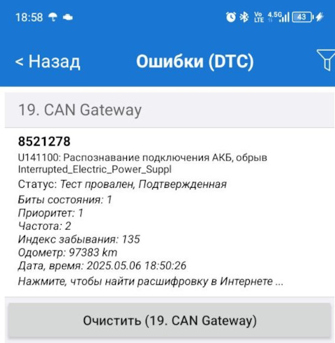

АКБ я так думаю прописали?
Обязательно, через carscanner, вот только раздел «технология» ставлю с жидким электролитов? Оставил с жидким
