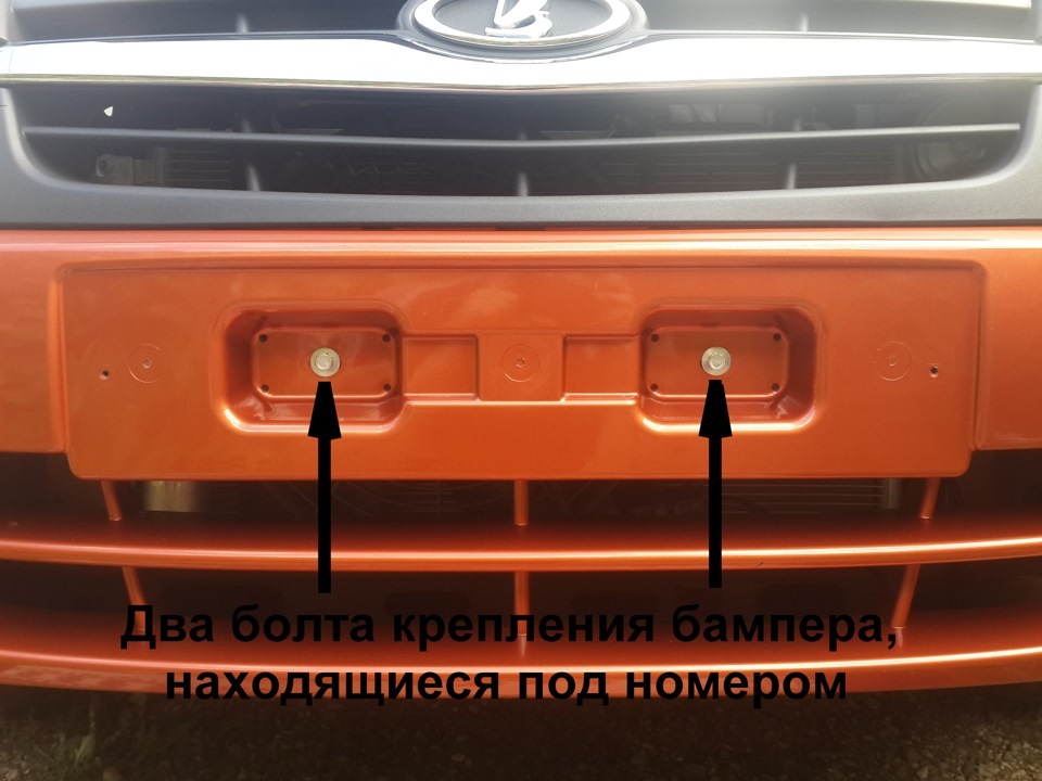

1. Откручиваем передний номерной знак.
2. Под знаком находятся два болта. Головкой на 10 мм. откручиваем эти болты.

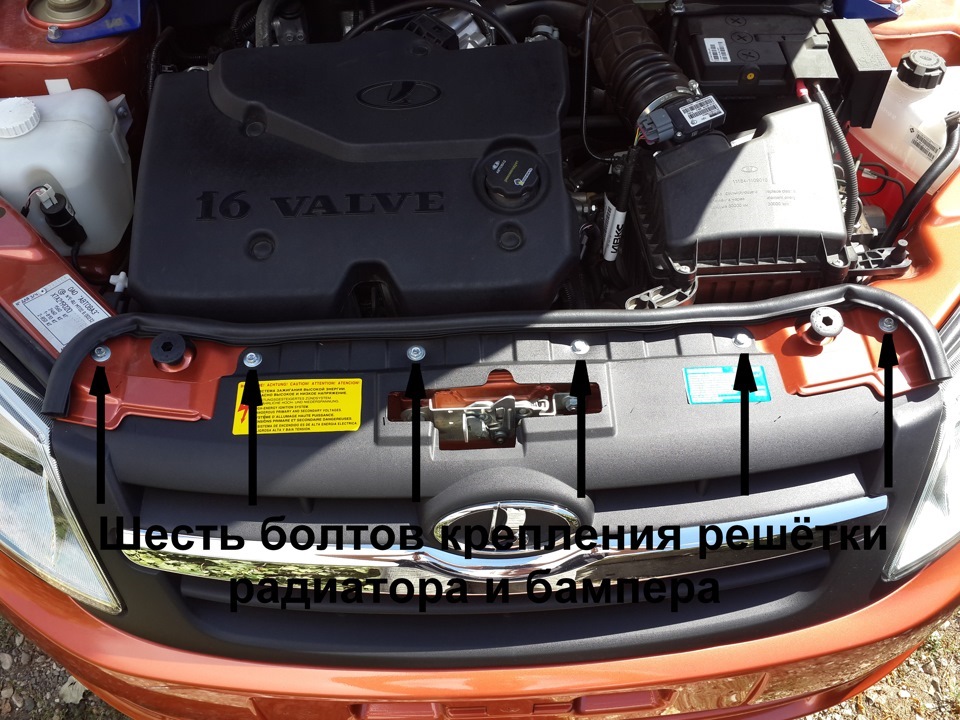

3. Откручиваем шесть болтов, крепящие бампер и решетку радиатора.

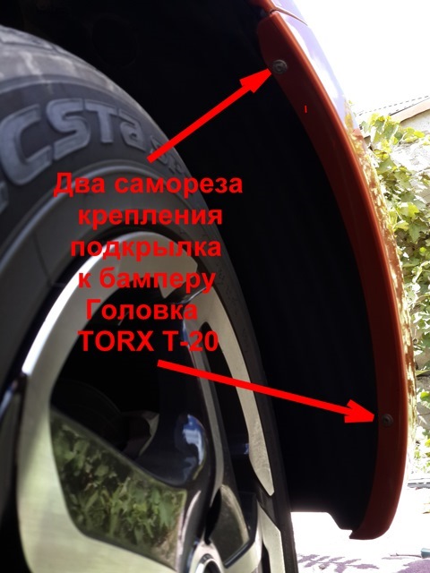

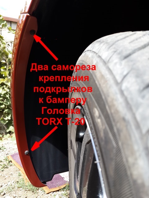

4. Ключом TORX T-20, откручиваем 4 самореза (по 2 шт. с каждой стороны), крепящие подкрылки к переднему бамперу. Для удобства можно вывернуть до упора колёса.

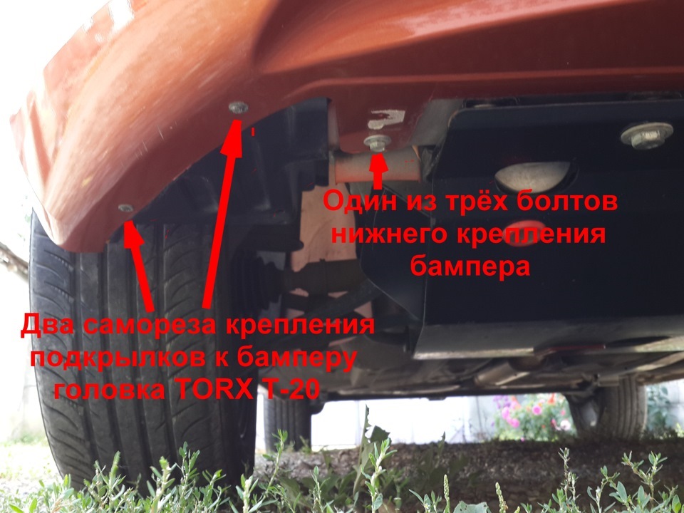

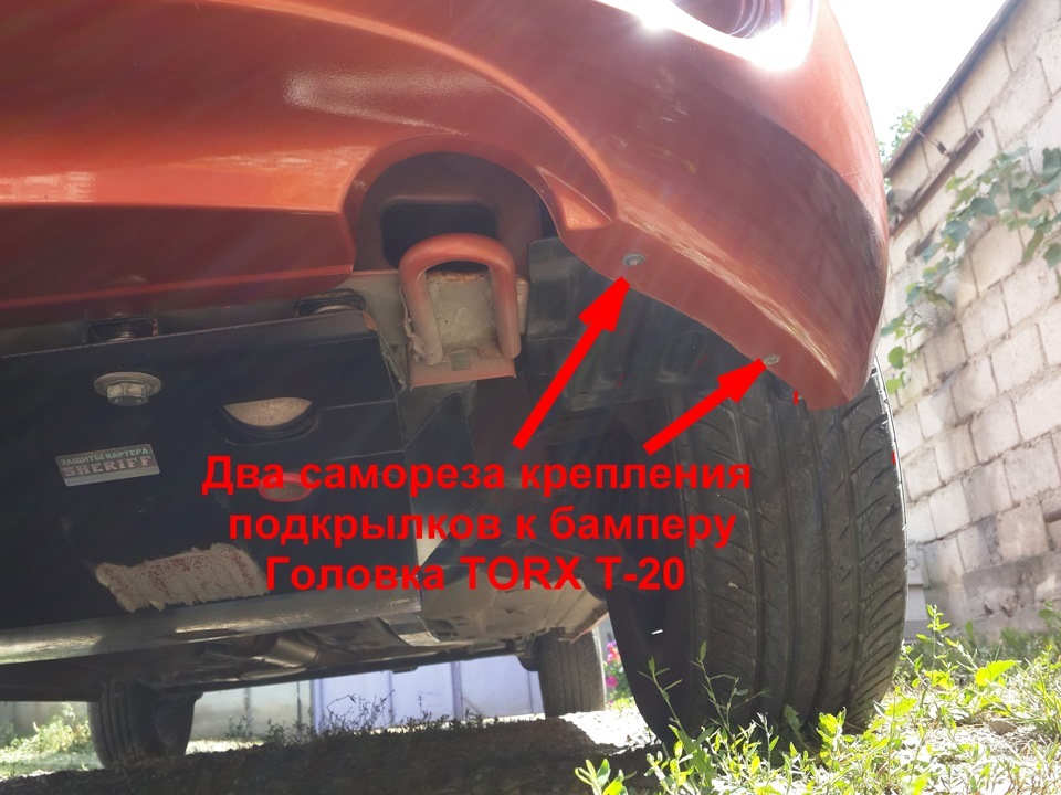

5. Далее нужно открутить тем же ключом TORX T-20 ещё 4 самореза, находящиеся с низу.

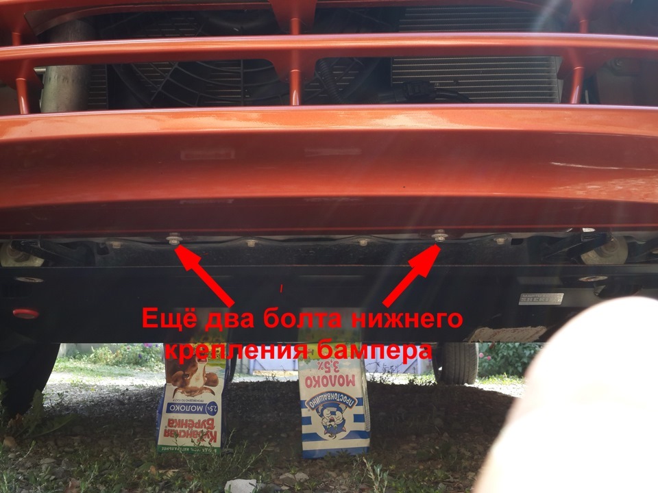

6. Затем нужно открутить последние три болта с низу.
Примечание: Если у Вас установлена защита картера как у меня, то она будет мешать. Полностью её можно не снимать. Необходимо просто открутить два болта под бампером, и подставить что – нибудь под защиту, чтоб задние ушки не выгнулись. В моём случае это две пустые коробки из под молока))))

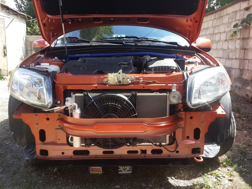

После того, как все крепления бампера выкручены, нужно освободить края бампера от защёлок на крыльях. Для этого нужно аккуратно с краёв, потянуть бампер на себя.
Если на автомобиле установлены противотуманные фары, то перед снятием бампера необходимо отсоединить от них разъёмы.
Сборку выполняйте в обратной последовательности.

предпоследний рисунок, там вроде же 3 таких болта?
Третий болт на третьем снизу рисунке уже показан
А точно, сорри, не заметил)
