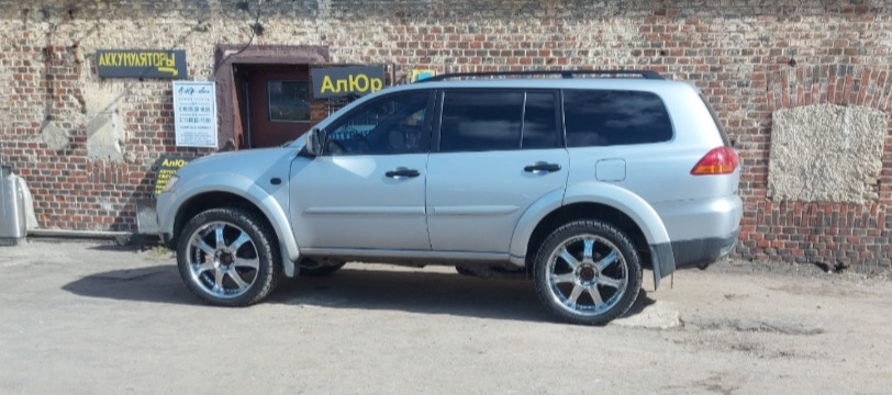

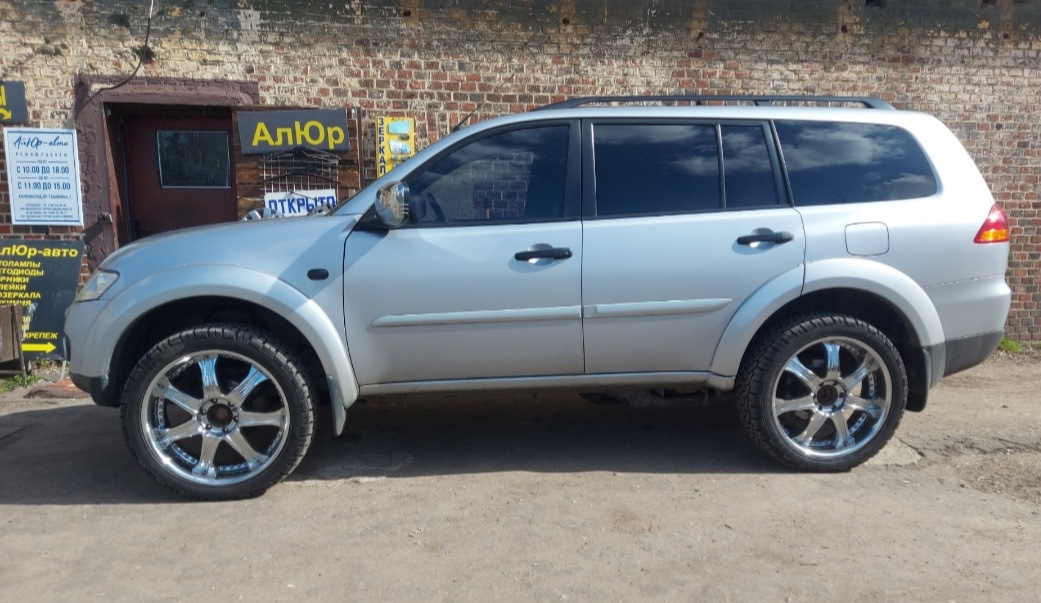

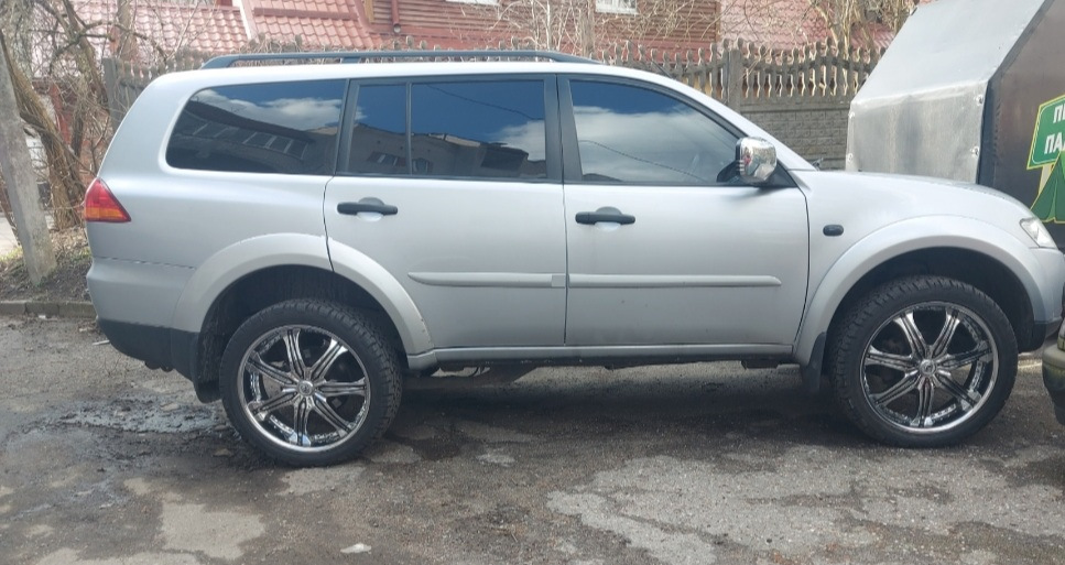

Как говорится 50% вида авто это диски. Вот и решил потратиться и вот что вышло.

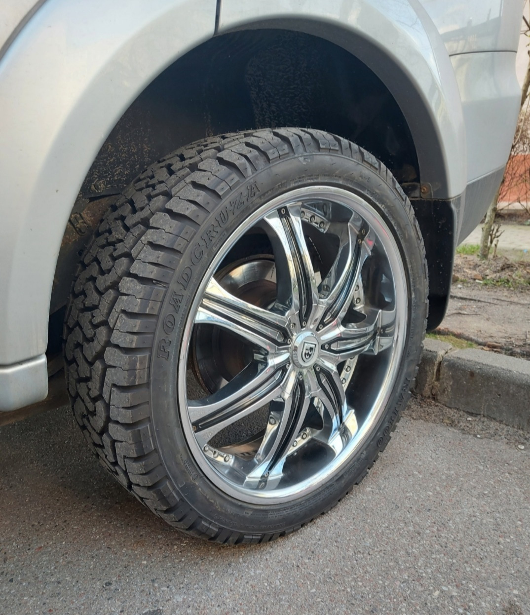

1.Диски r22 ширина 8.5 цена 60т.р. б/у нашёл в идеальном состоянии.
2.Резина 275/40 r22 Roadcruza производитель Китай не знаю как правильно её называть АТ.
Цена 71т.р.
Резина супер. По крайней мере за эти деньги.
1. Думал что будет жестко с 17 на 22 сразу так ещё и 40 профиль. Но оказалось что резина мягкая и по мне стало мягче чем на R17.
2. Песок берет даже не чувствует. Ездить по песку даже скучно. Отключаю блокировку пробуксовок. И газ в пол. В грязь не пробывал, но думаю она и там себя хорошо поведёт за счёт крупного протектора.
3. Без внимания не остаюсь каждый 5 засматривается на резину и диски. Так как смотрится она очень борзо.
4.На трассе немного шумит но этого и следует ожидать учитывая что это грязевая резина а не шоссейная.
5. Её минус это мокрый асфальт больно уж она скользкая. Но я катаюсь и меня устраивает. Главное в мокрый асфальт и на трассе никаких резких маневров. Но учитывая что машину и её цепкость с дорогой в разных погодных условиях и при разной скорости нужно чувствовать.
6. Износа стойкость пока не знаю сделал замеры высоты протектора. Катаюсь 90% по городу то есть асфальт. так что время покажет.
7. Думаю что зимой её лучше не использовать.
Но это чисто только моё мнение.
Если конечно её сравнить с купером то тут цена свыше 200 и эта резина 70. Так что кому как.

Чесно не знаю купил авто и сразу поставил r22. Фото не передаёт тот вид который придали диски. Мне пиз… Ц как нравится.
Так вопрос не для этого ли мы покупаем авто чтобы радовать себя.
Если покупая авто тебя бесит что то в дизайне и ты решаешься именить, меняешь и вот вот получаешь душевное спокойствие и радость в душе от того что эта машина не чья то а твоя.

На твой опыт, если резину взять 265 50 r22 тереть не будет?
Смотри пост с r22 там стоят 275/40 пяточковая.
Она немного задивала подкрылок бампера. Я чуть феном погрел ребро жёсткости пластика и все.
Примерное соотношение резины пяточковой и шоссейной наверное одинаковое. И учитывая тот факт что ваша резина уже, высота будет ниже. И диск у меня был 8.5 д.

Немного предупреждений по тормозам, сток тормоза очень и очень сильно склонны к перегреву, стоят диски 17 и резина в заводском размере, вообщем если хорошо пару, тройку раз тормознуть, то тормоза становятся никакие. Вы на 22 колесах думаю, что скоро это почувствуете. Попробуйте ради эксперимента, только там, где можно разогнаться и потормозить активно, все поймёте сами

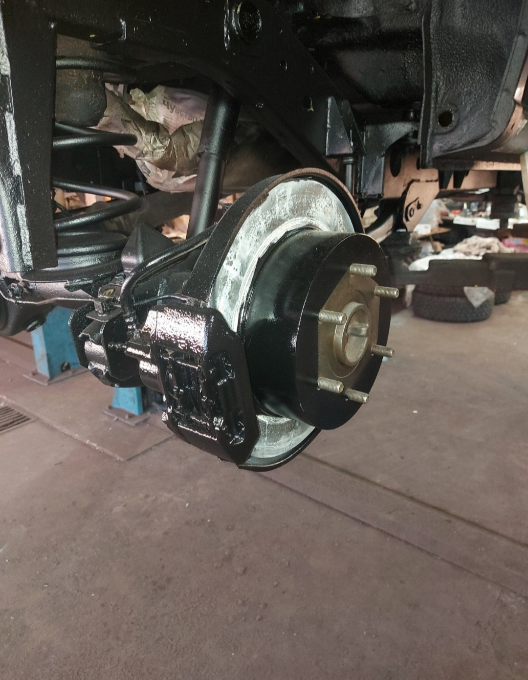

На одном из фото, где антикор, увидел, что вы суппорты покрасили, вы антикором их что ли покрасили?
Если да, то суппорты же нагреваются, не дай Бог потечет это всё в колодки, вы останетесь без тормозов!
Суппорты снимаются вместе со скобами, песочатся, красятся или отдается это все в гальванику, перебираются полностью

антикором их ни в коем случае НЕЛЬЗЯ!
Вообще по доброму, на такие тапки нужно ставить уже другие машинки, явно не заводские тормозили должны стоять

Я про вот это фото
Не красили их краской для суппортов.
На фото, что я вам скинул антикор?
Нет

Я про вот это фото
Про тормоза сейчас думаю.
По мне тормозной путь не изменился.
А тормоза на PS2 и так слабые
