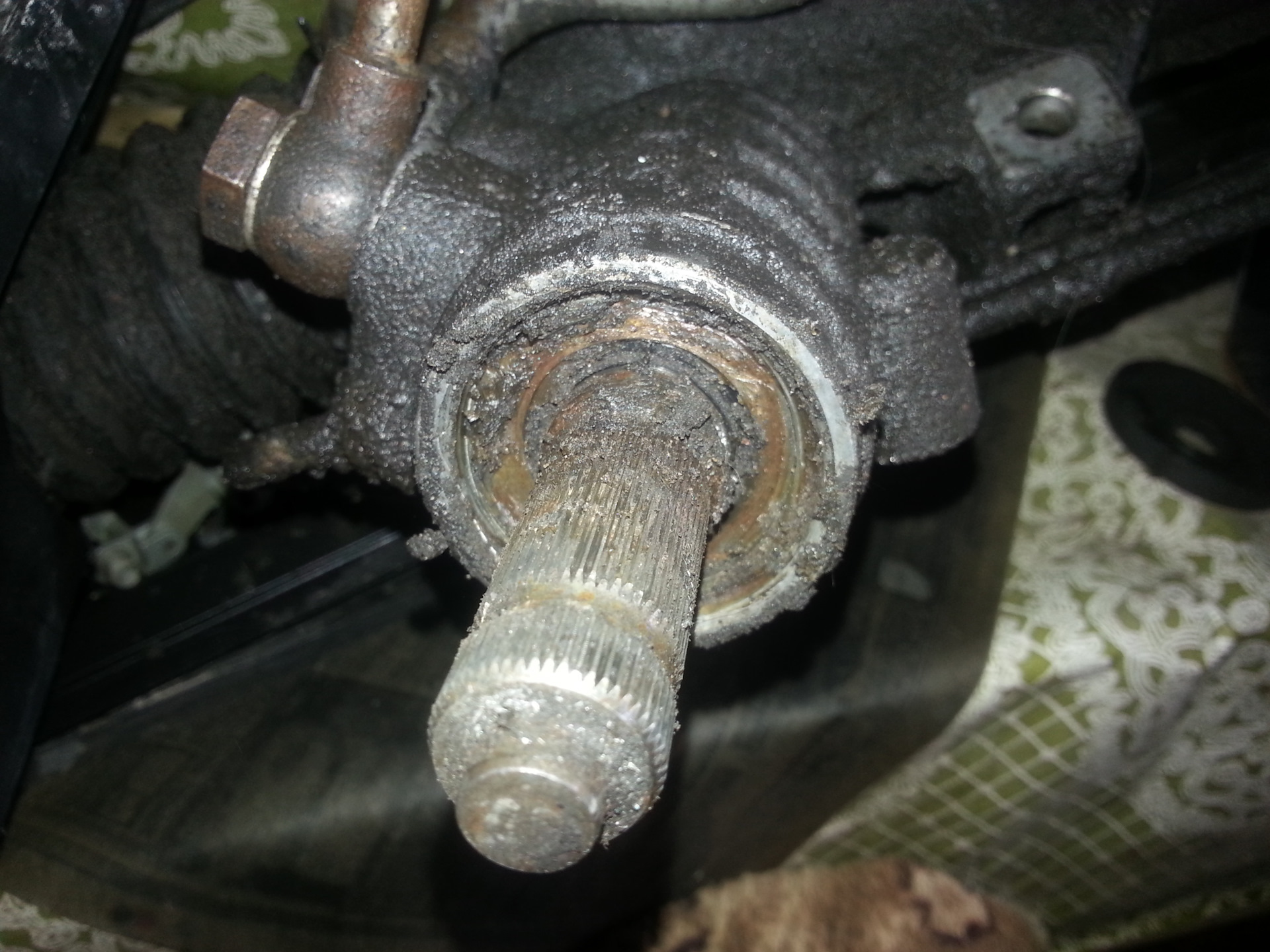

всем привет) вот решил поделиться способом как отремонтировать рейку с минимальными затратами. не буду добавлять кучу фото. только самое основное. как разобрать ее думаю проблем ни у кого не возникнет! инфы в нете навалом, да и сложного нет в принципе ничего!
видим что рейка вся ржавая. соответственно изза этого она и убила сальники. несем на завод и шлифуем. в моем случае сняли всего 1 десятку.
шлифуется все 3 диаметра. 1 и 2 в один размер, 3 не принципиально. просто добиваетесь ровной цилиндрической формы. там выработка обычно по центру где стоит поджим к червяку.

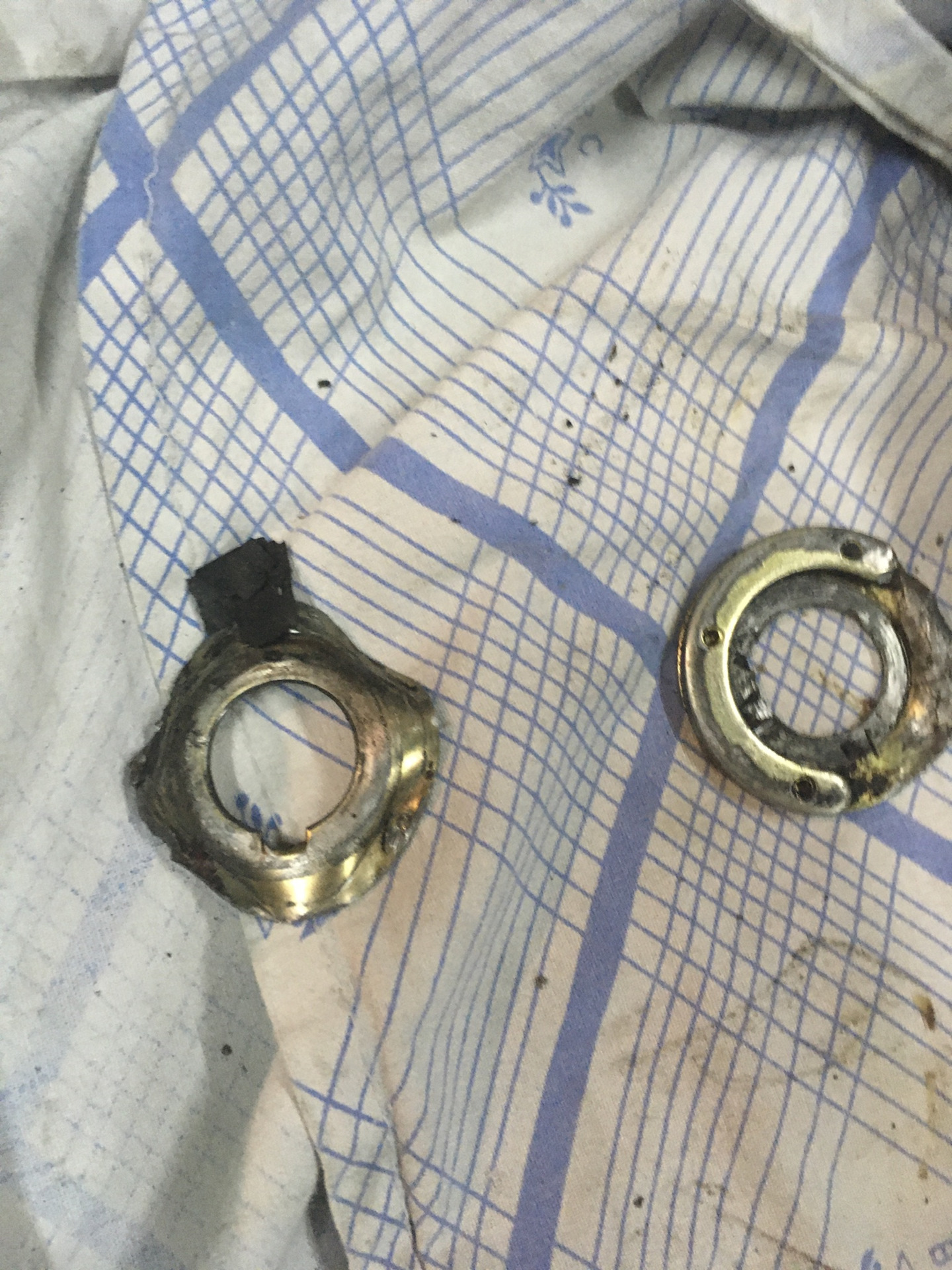

после этих манипуляций выкидываем старые сальники и ставим новые. чтобы выковырнуть внутренний я использовал длинную отверку и просто раскромсал его там))) чтоб его запрессовать туда сделал вот такую оправку. элементарно и очень удобно!
сальники брал обычные по 44 руб за штуку. родные стоят 28х38х7. я брал 26х38х8. чуть поплотнее.
под сальниками стоят пластиковые втулки. их нужно точить новые под размер отшлифованной рейки. я делал из капролона. между втулкой и сальником еще стоит какое то пластиковое колечко. я его выкинул т.к сальник на 1 мм выше и буртик на втулке я делал на 1 мм толще.
самое сложное как оказалось это избавиться от выработки в самом корпусе рейки где стоит сам червяк и куда подается масло. чем больше выработка тем туже со временем становится крутить руль!
я использовал какую то невиданную двухкомпонентную хрень, похожую на холодную сварку. брал у ребят на заводе. сказали называется *полимет* или что то вроде того. инфы в нете не нашел. используется для устранения дефектов литых и прессованных деталей на нашем производстве)
и вот этой приблудой замазывал эту выработку, после того как все обезжирил. не особо я верил в действенность данного способа. но эта хрень после того как засохнет, ее даже крупная наждачка почти не берет! короче замазывал канцелярским ножом.
аккуратно и очень долго потом наждачкой все это дело подравнял и собрал на место. пробег около 2000км. пока что полет нормальный!не думал что руль так легко крутиться будет)))
как мне потом сказали что моя не первая машина в городе ездит с отремонтированной таким способом рейкой)) и вроде как все довольны)
