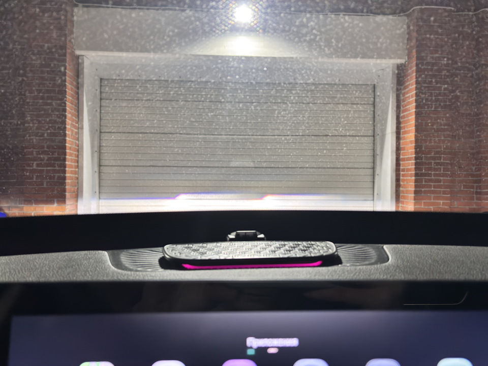

Недавно, когда подъехал к стене на парковке, заметил, что как-то странно светят мои фары. Одна фара выше другой, чего на предыдущих автомобилях у меня никогда не было.
Написал в чат по EXEED LX, чтобы узнать, как обстоит дело с фарами у других. В итоге, оказалось, что я не один такой, а кто-то считает, что это нормально и сделано специально, чтобы лучше освещать обочину. При этом никаких подтверждающих документов на это естественно нет.
Я изучил вопрос регулировки фар, посмотрел несколько нормативных документов и понял, что по регулировке, есть разделение только на лево и правостороннее движение, а в соответствии с Правилами ЕЭК ООН №8, левая и правая фара должны быть отрегулированы одинаково.
Не буду делать выкопировки из данных документов, тут на DRIVE2 этого материала хватает. А просто наглядно покажу, результат моего визита на сервис и что показал реглоскоп. А показал он следующие:
Как видно, левая фара смотрит вниз и в сторону. А я думал, что это наоборот правая поднята, получается, я хуже освещал себе дорогу…
С правой фарой все в порядке, светит куда нужно. Значит нужно подрегулировать только левую фару, что и было сделано. Времени ушло всего порядка 5 минут у ребят, а мне это удовольствие обошлось в 1000 рублей.
Такой результат мы имеем после регулировки. Теперь я уверен в регулировке своих фар, надо было ОД просить это сделать ещё перед приёмкой авто…Он видимо данную процедуру не выполняет, а зря. Наверное я им напишу об этом, возможно и прислушаются…Реглоскоп у них в сервисе есть.
В общем от себя скажу, для владельцев новых Китайских авто, я бы рекомендовал заехать и проверить/настроить фары. У вас может и не быть такой ступеньки, они просто могут быть обе подняты или опущены ниже уровня…

"Правилами ЕЭК ООН №8, левая и правая фара должны быть отрегулированы одинаково"
совершенно верно
подобную регулировку (лесенкой) некоторые делают для светодиодных фар, чтобы уменьшить шанс ослепления встречки
т.е. правая по ГОСТ, левая чуть ниже
а вот нужно ли оно? 🤣🤣 тут есть разные мнения 🤣
"для владельцев новых Китайских авто, я бы рекомендовал заехать и проверить/настроить фары" — я бы рекомендовал подобную процедуру для владельцев всех авто 🤣
слишком дофига на дороге товарищей, которые о регулировке фар вообще не слышали
Не должно слепить если всё правильно настроено в плане СТГ. Смысла опускать — нет, только если сама фара не имеет четкую СТГ и есть сильный засвет, тогда да. Можно слегка опустить для нулевого положения.
