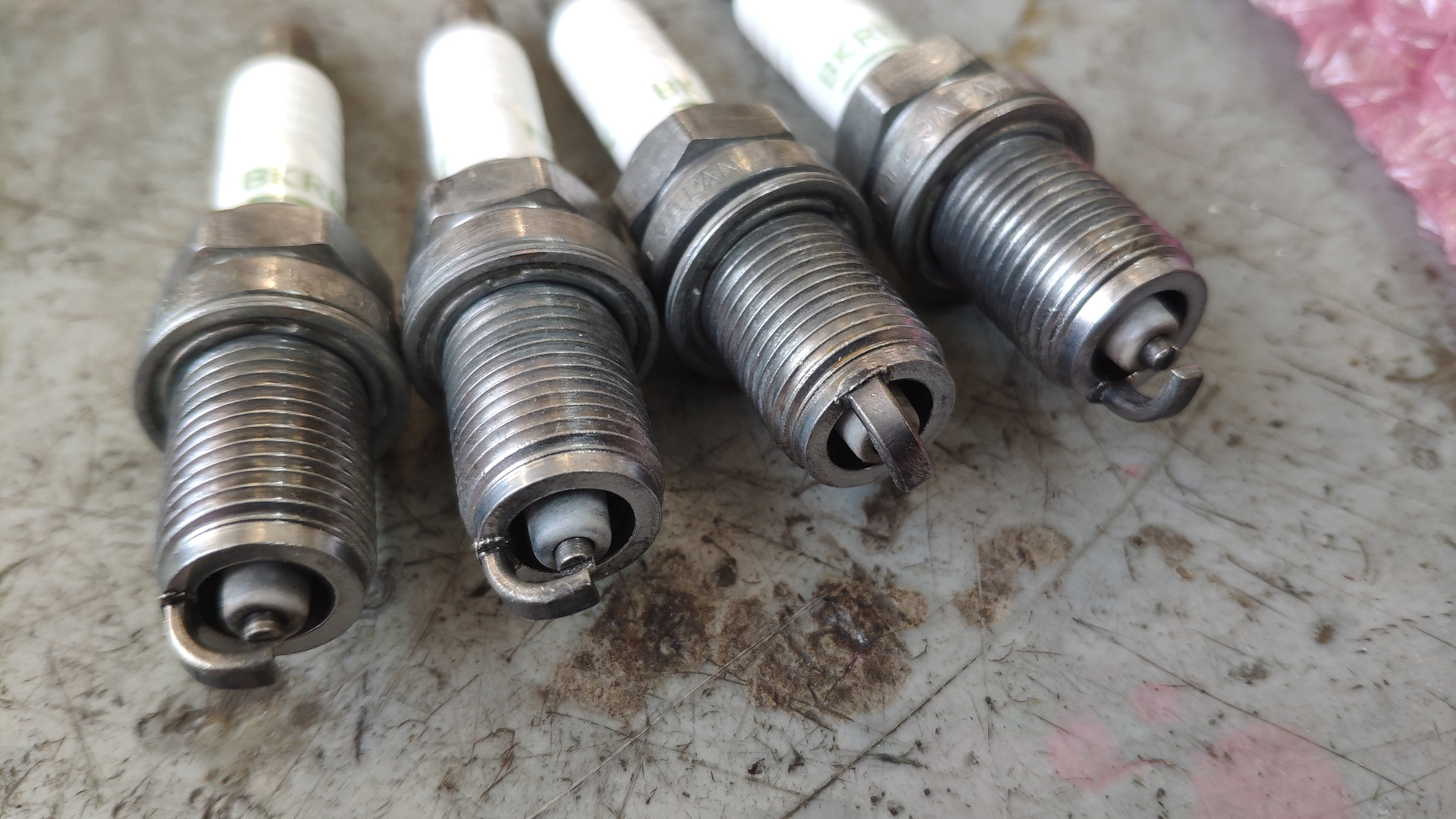

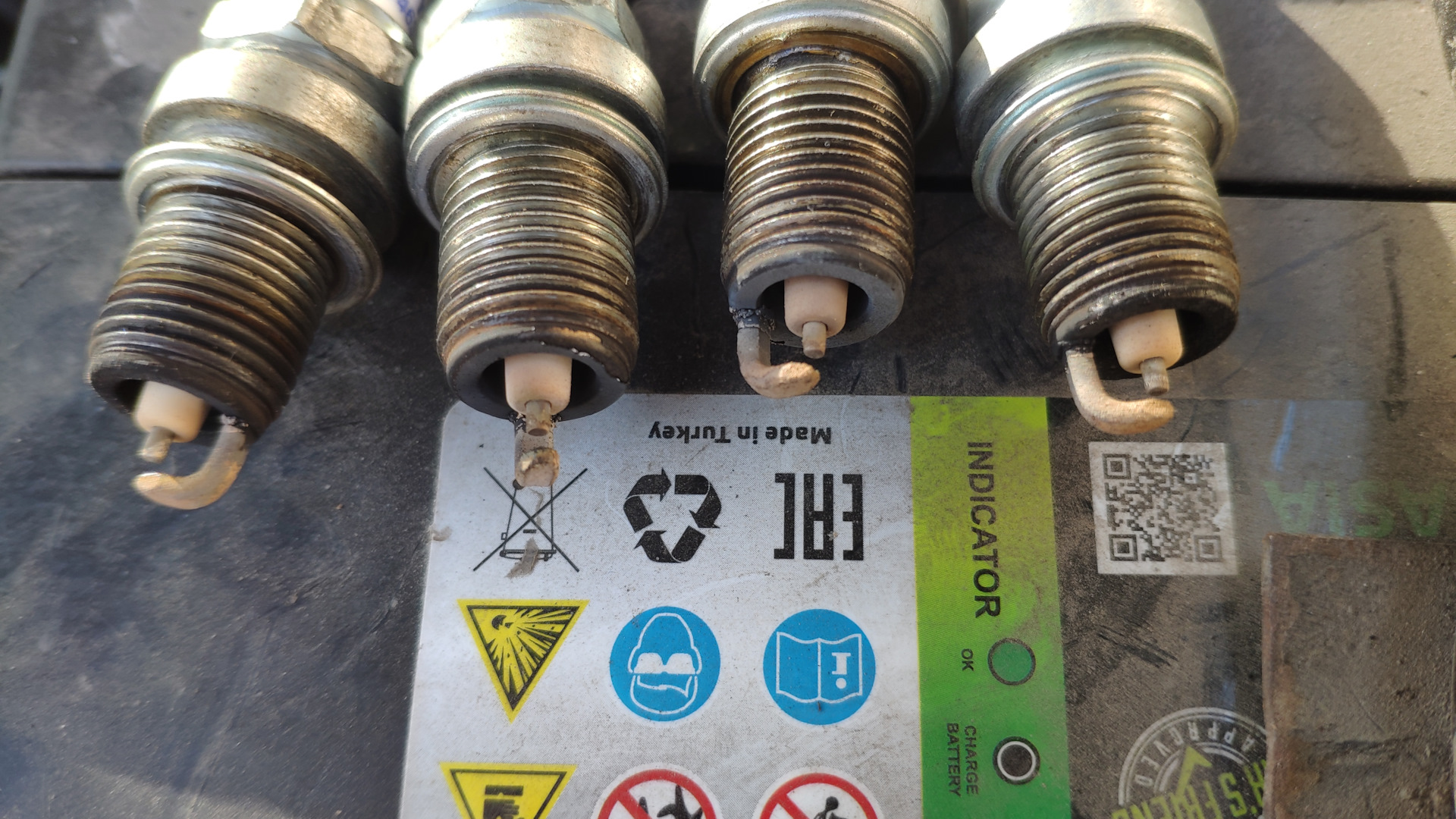

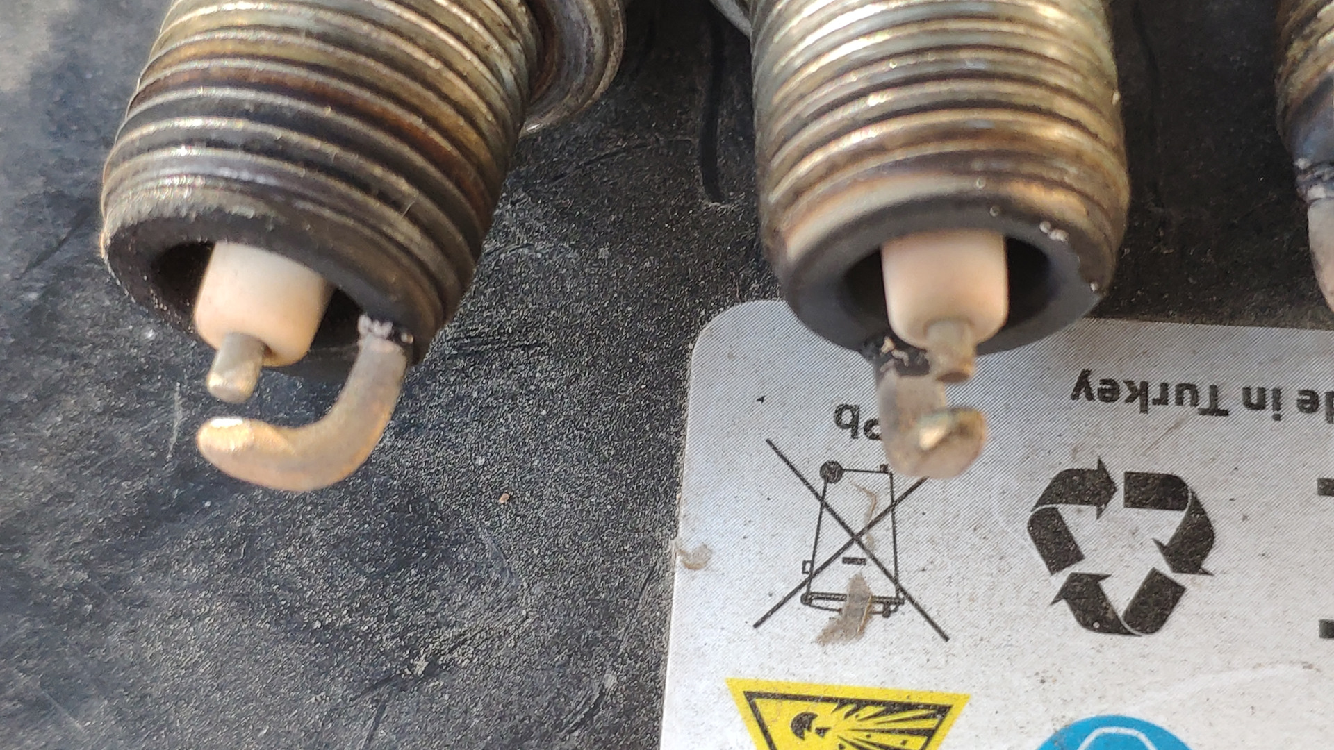

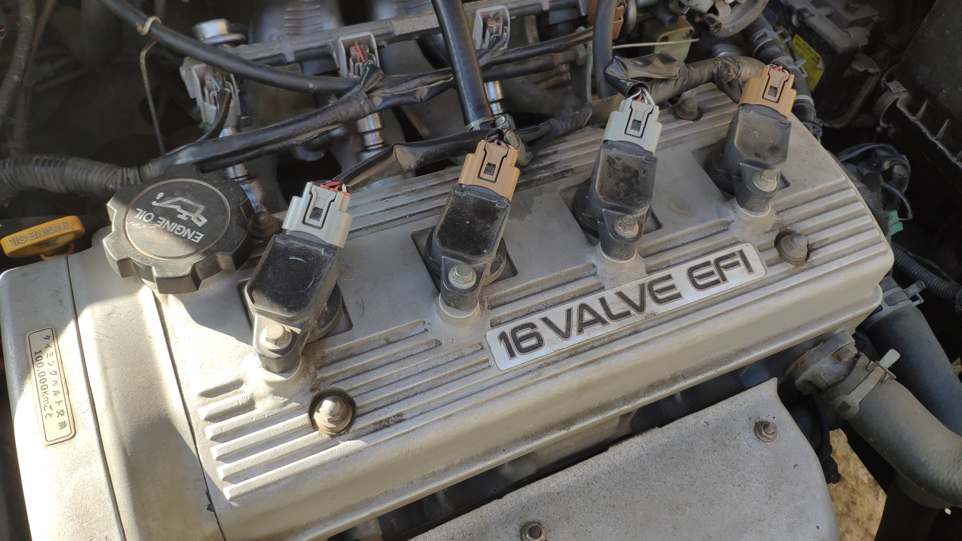

После установки чутка тюненного двс с увеличенной степенью сжатия, ни одни из ранее применявшихся на 7а свечей не устраивали… Ни иридий, ни двух-трех электродные, ни платина… Поменял три вида, паль исключена, но… При интенсивном разгоне в диапазоне 2-2,5 т.об ощущался некий "мыльно-ватный провал".
Описать можно — как будто ощутимое снижение тяги на 1 сек, как будто кто то отпустил педаль газа. Одна секунда и все, провал ушел, мотор раскручивается.
Почитал, поговорил с понимающими мотористами. Пришли к выводу, что на неподходящей "гражданской" свече искру просто "сдувает" в этом интервале. Конечно "сдувает" — это условность. Просто в этой точке мотор на пике момента, и увеличенная СЖ максимально сильно "тушит" искру.
И она уменьшается либо уходит с фронта поджига в сторону.
Это все теория конечно. Но проверяем.

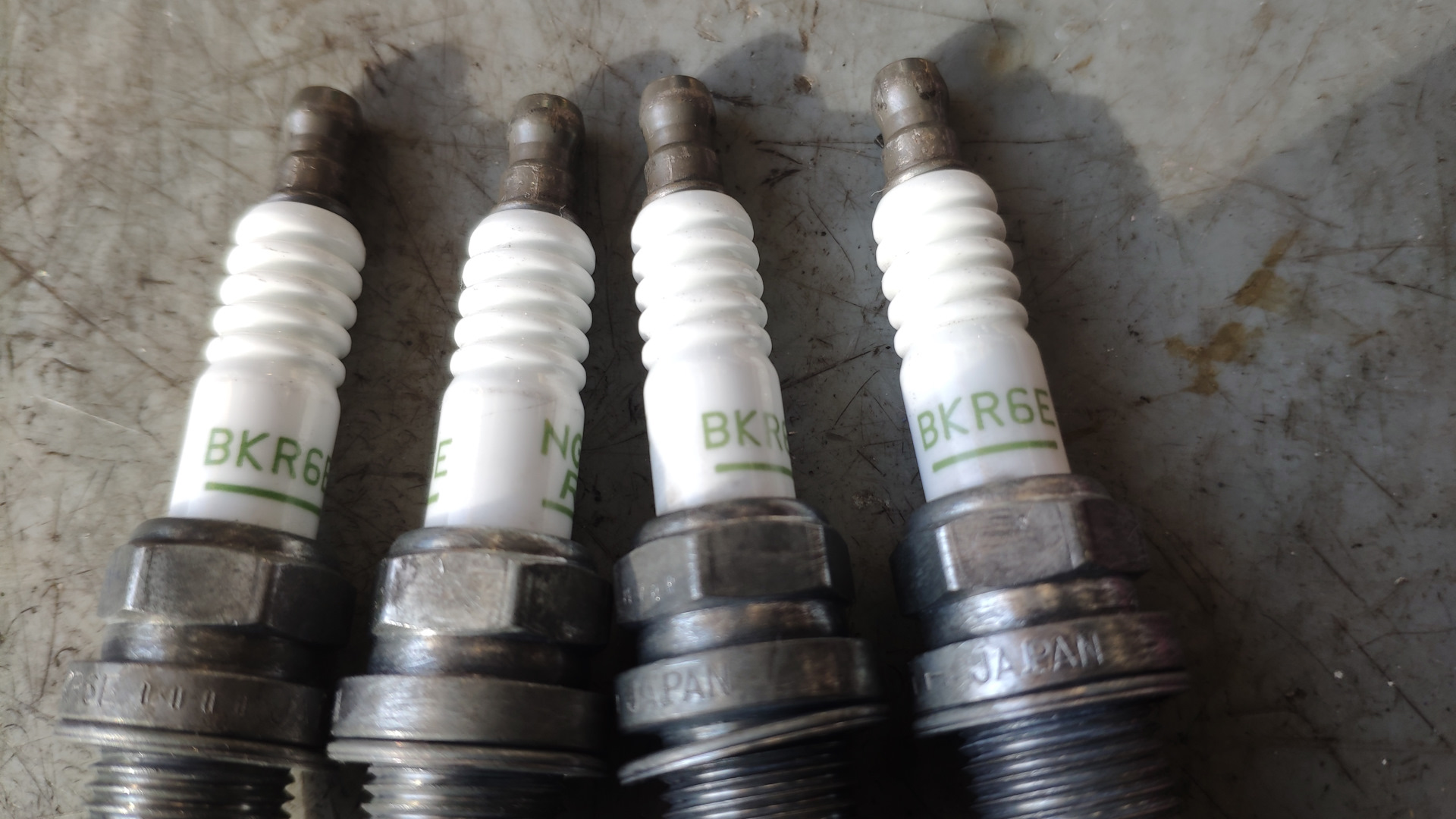

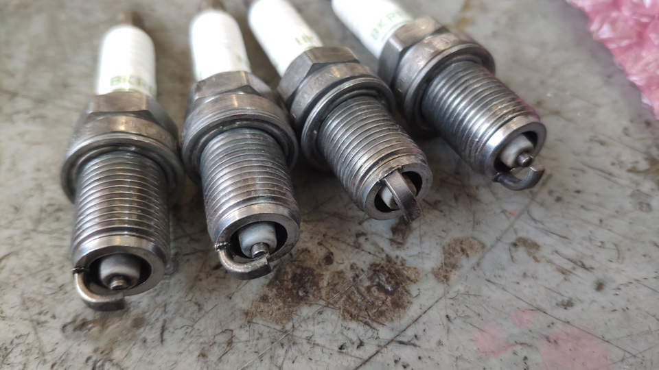

У меня с начала 2000х годов имелась волшебная сервисная коробочка с запасом б/у свечей, которые собирались и проверялись на стенде с целью "когдатоточнопонадобятся" )) И вот, там нашлись свечи, которые идут на 4аге, 3сге и т.д! Подписано 2003 год)). Контрафакт практически исключен))
Ставлю, проверяю… И да, она поехала)) "мыльно-ватный провал" полностью пропал и динамика приятно удивила. Посмотрю, насколько хватит этих волшебных ГЕ свечей, но результат 100% есть.

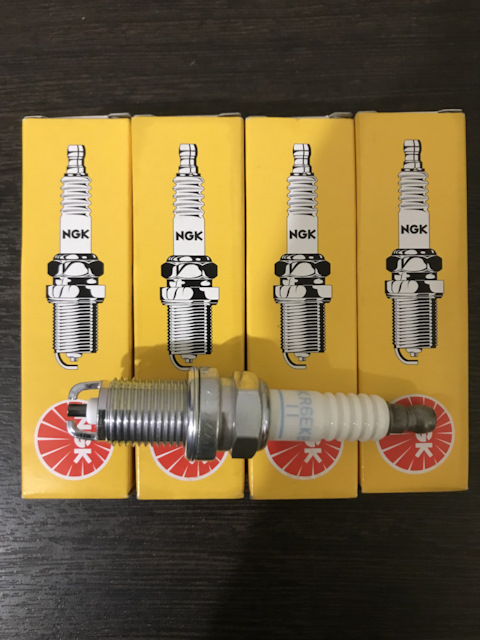

Там вроде на GE зазор 0,9, а в штате на 7а-фе 1,1. Скорее всего разница в этом. Ну и естественно не стоит забывать про "горячие" и "холодные" свечи — калильное число.
если бы свечи различались только зазором, то их бы было 6 у каждого производителя)))
но почему то на заряженные моторы идут чисто свои свечи.

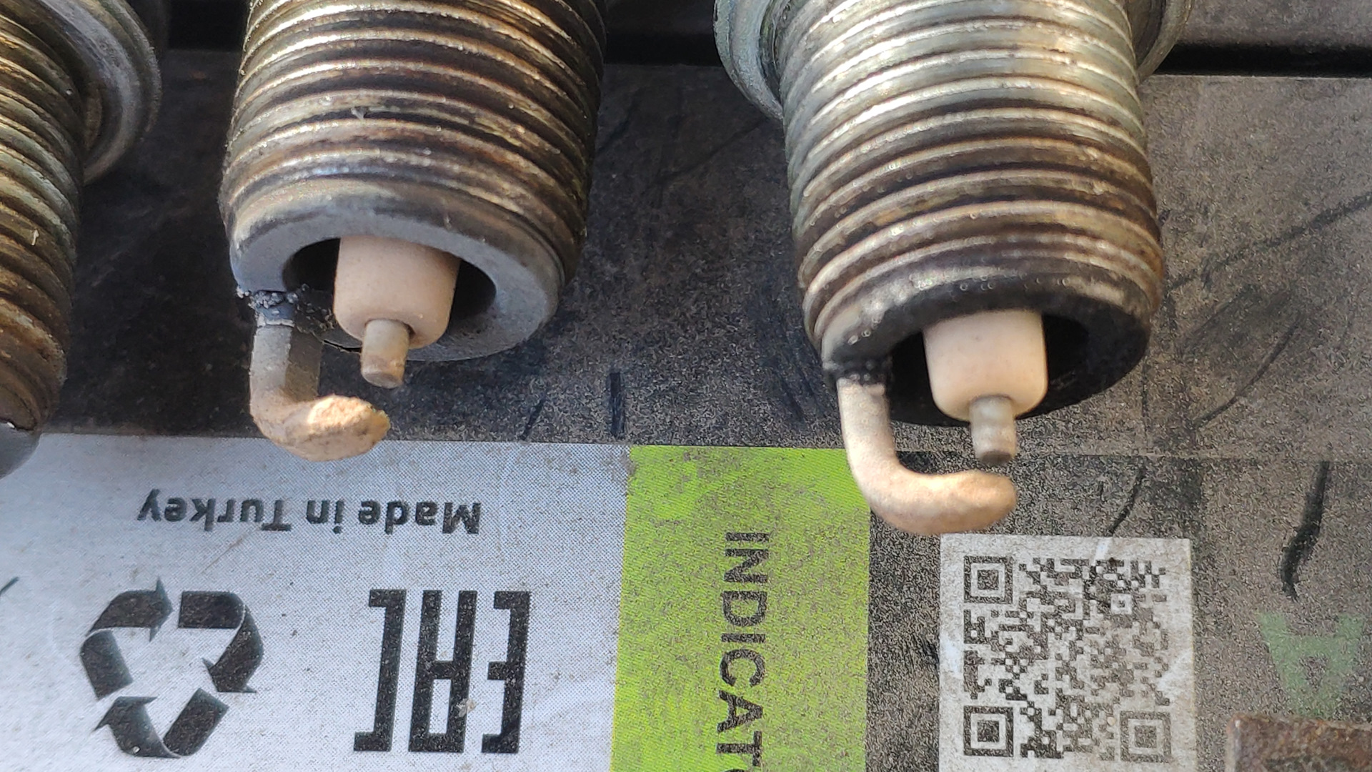

на 4аге ставились BKR6EP-11 платиновые
на фото у вас обычные никелевые
платина влияет только на срок службы
GE на вид самые простые свечи.
Согласен
Я, конечно, не моторист, но имею некоторый опыт в автомобилях. Искру иногда "сдувает " из-за неправильного зазора. Над этим думали?
Конечно, думали. Меняли. Не смогли те свечи искру никак обеспечить
Измерьте зазор на этих свечах, а потом купите какие-нибудь обычные и выставите. Эффект должен быть этот же.
Увы, именно с зазора и начали. Но нет. У ГЕ сж выше и свечи почему то свои.
Только на ГЕ моторах идут. И у них сж выше гражданской
