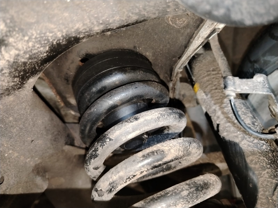

После летних покатушек с переполненным багажником + бокс на крыше который так же заполнен вещами сильно просели задние пружины, особенно это сильно заметно стало после переобувки с летних 20х колес, на зимние родные 18е. днищем шоркал все что можно и нельзя.
Начал изучать вопрос, оригинальные пружины не купить и цена вопроса. долго и дорого. у нас задняя подвеска как на Lexus GS 4 поколения, значит я подумал что пружины должны подходить, по фото в интернете у GS на один виток больше чем на крауне и сами витки у Лексуса толще. взял с разборки от GS 450 гибрид — 4 поколения, артикул 4823130D20, но оказалось что сами пружины хоть и толще и витков больше, но они ниже. поставил эти пружины посмотреть как и что и по высоте ничего не поменялось, ни ниже ни выше)))
Заказал проставки +15мм артикул — 251501815
Они ставятся взамен родных резинок
Как итог машина стала выше, ушли глухие стуки сзади с подвески, стала комфортнее. так что имеет место быть поставить задние пружины от GS 4 поколения и проставки и вернуть строковую высоту подвески. + я думаю что за счет большего количества витков и более толстой пружины, под нагрузкой зад будет меньше просидать
P.S.: Теперь сильно ощущается разница между задними пружинами и передними. хотелось бы спереди по жестокости поставить такие же как и сзади. может кто вкурсе от чего спереди пружины стоят?

У меня глухое буханье сзади было с самого привоза авто из-за аммортов, знатоки говорят что это нормальные звуки работы тойотовских однотрубов, мне очень не нравилось, поменял на двухтрубные- звуки ушли🤷♂️
Тема с отбойниками понравилась, жопа тоже слишком низко сидит, отправил в закладки)
На G комплектации проще поменять аморты. у меня RS с элеткрорегулировкой и поменять без обманок или выписки системы не получится. но парадокс в том что у меня реально ушли глухие стуки сзади после замены пружин и установки проставок, как будт подряд машину и аморты начали работать как должны.)
